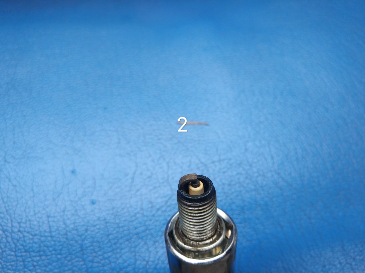

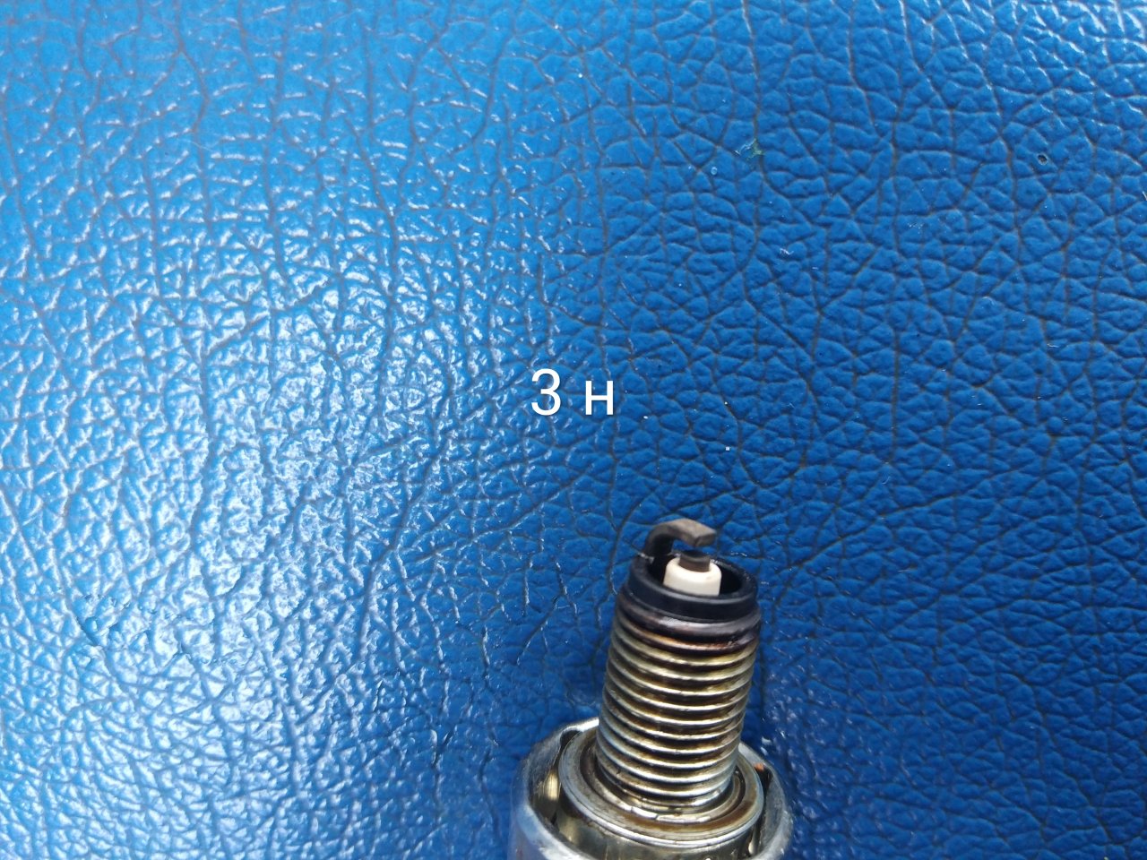

Свечи выкручивал после холодного запуска,мотор не завелся,свечи сырые.

Уже лучше, пойдем дальше цвет какой на изоляторах? И попутно проверьте зажигание и искру, если все впорядке то причина в карбюраторе.

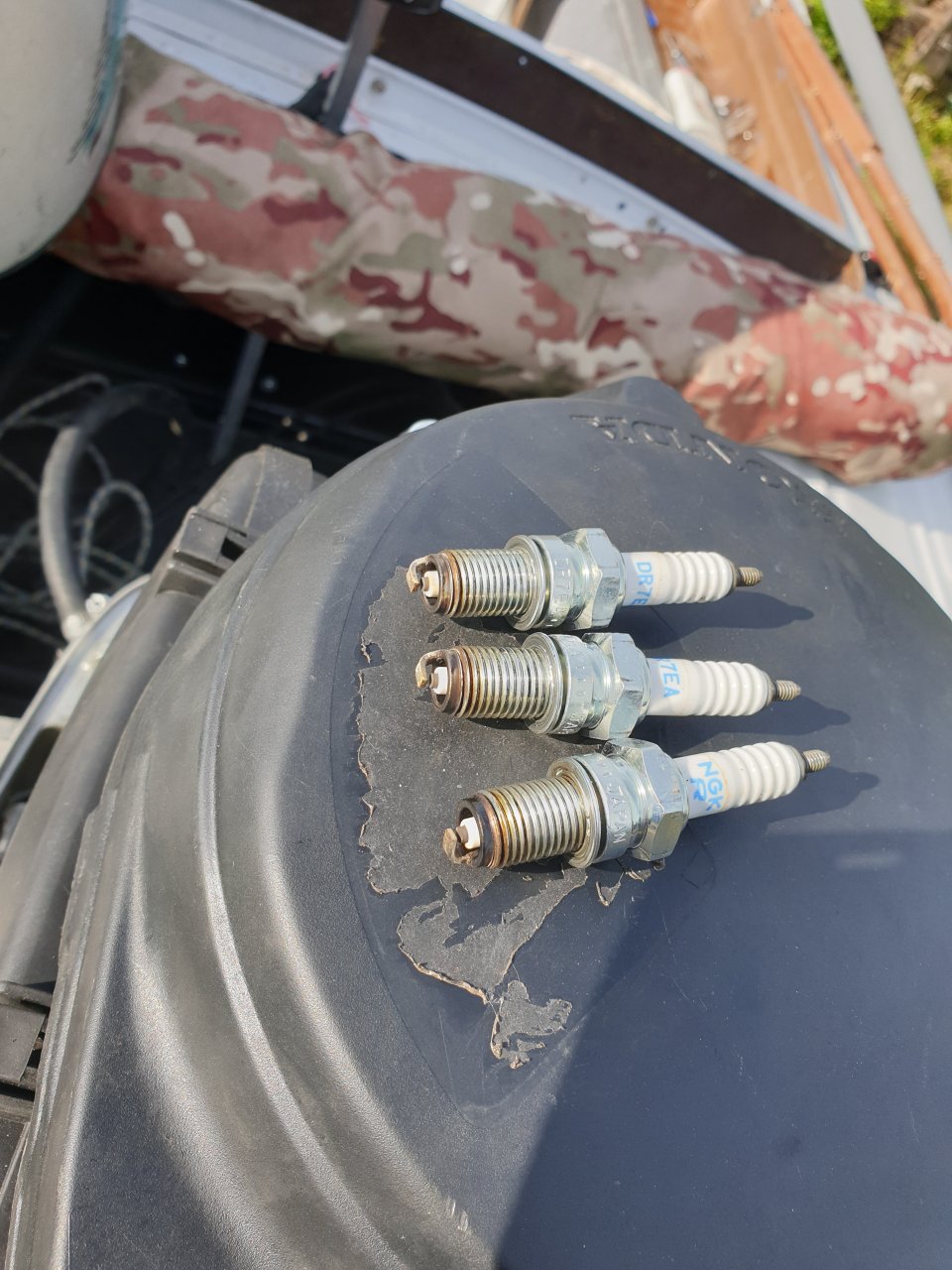

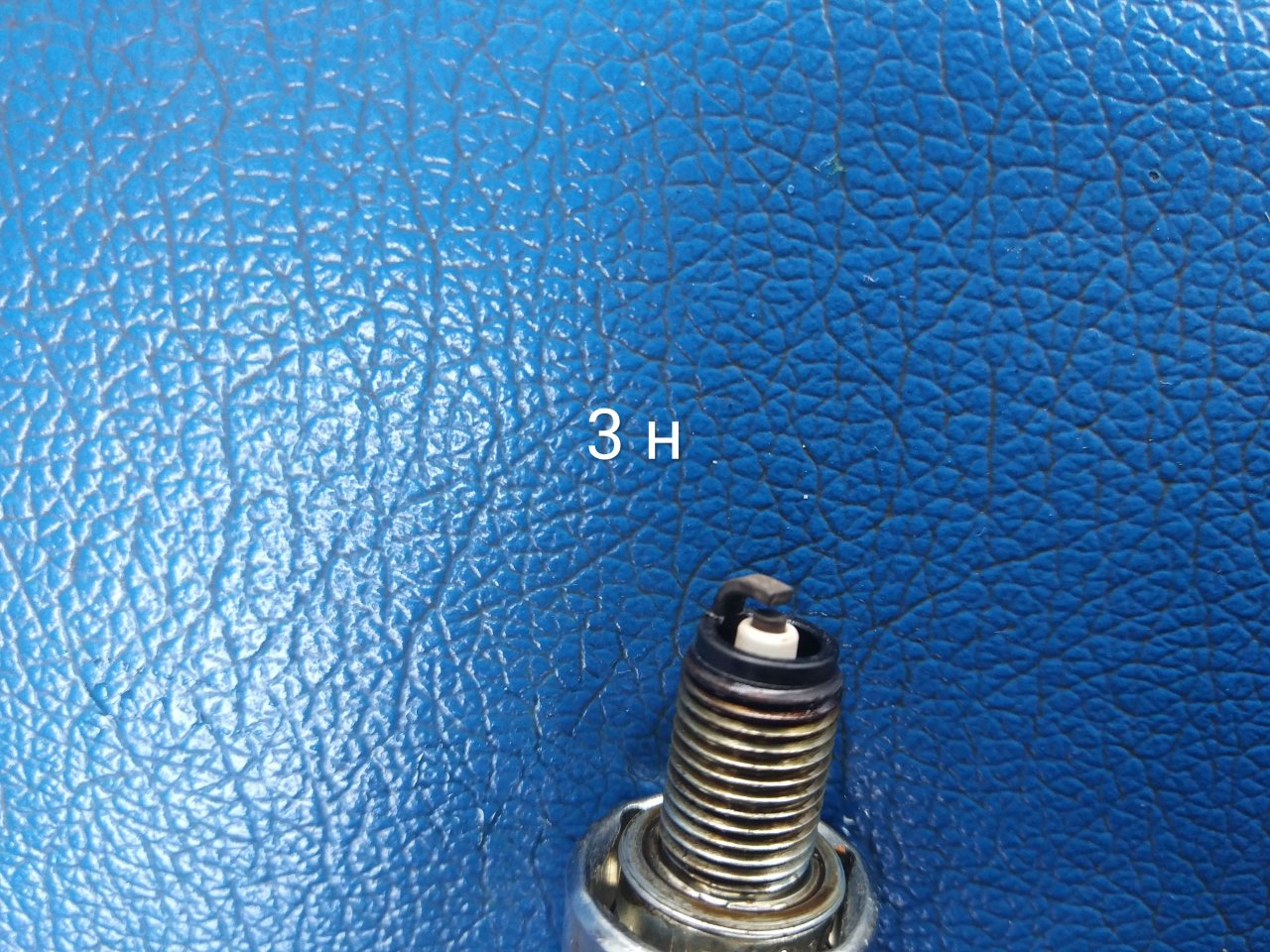

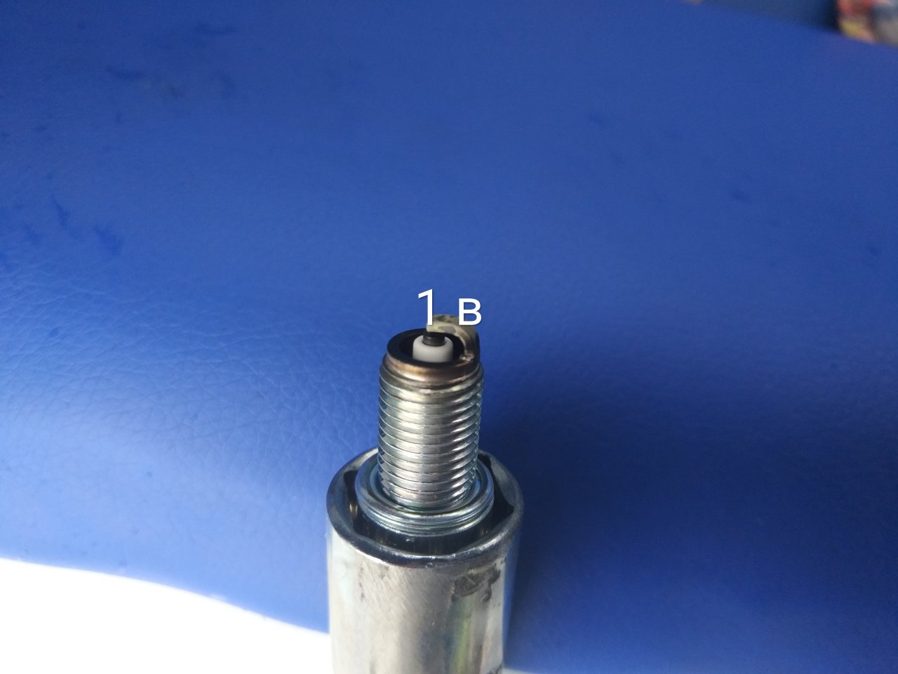

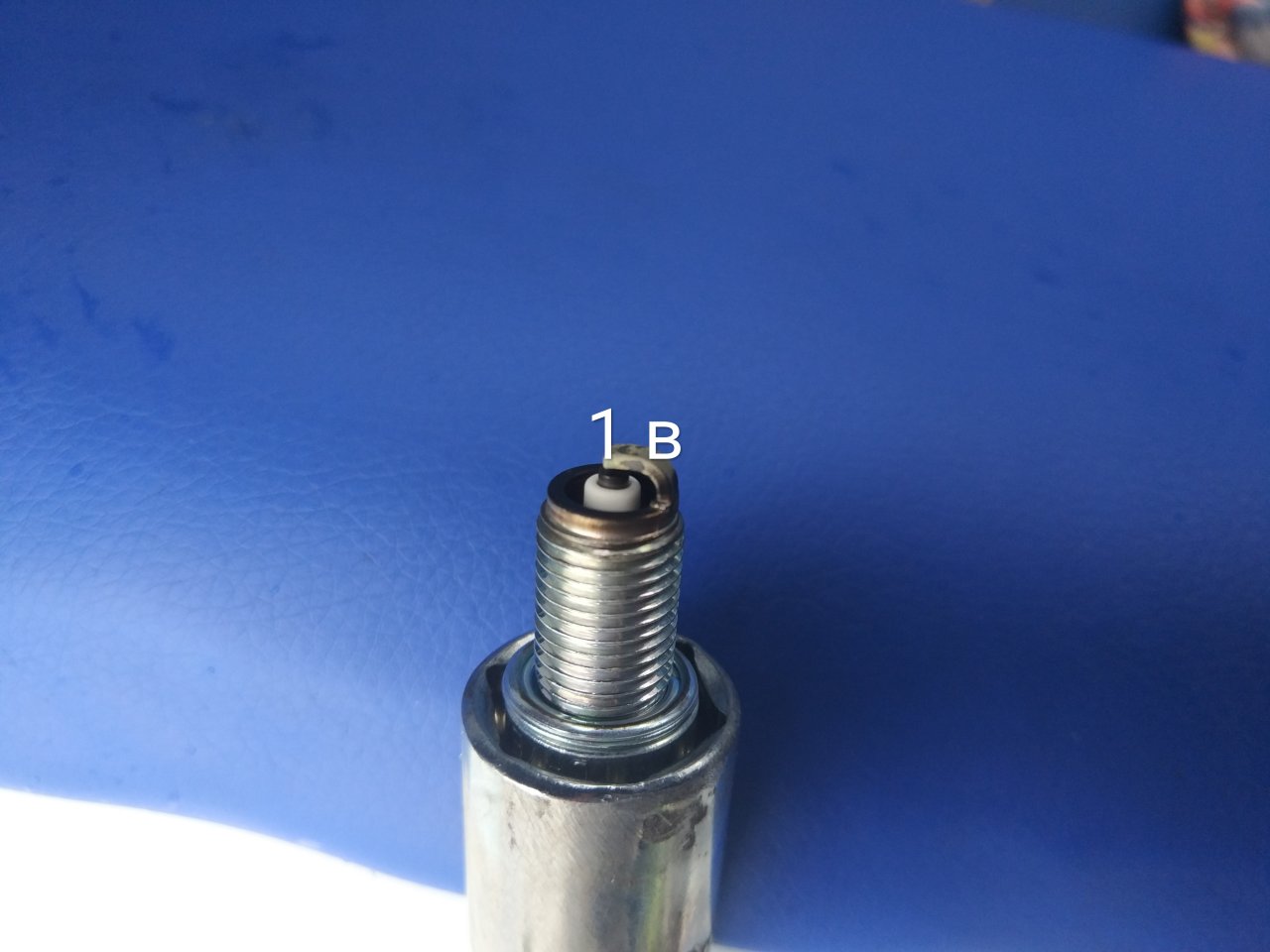

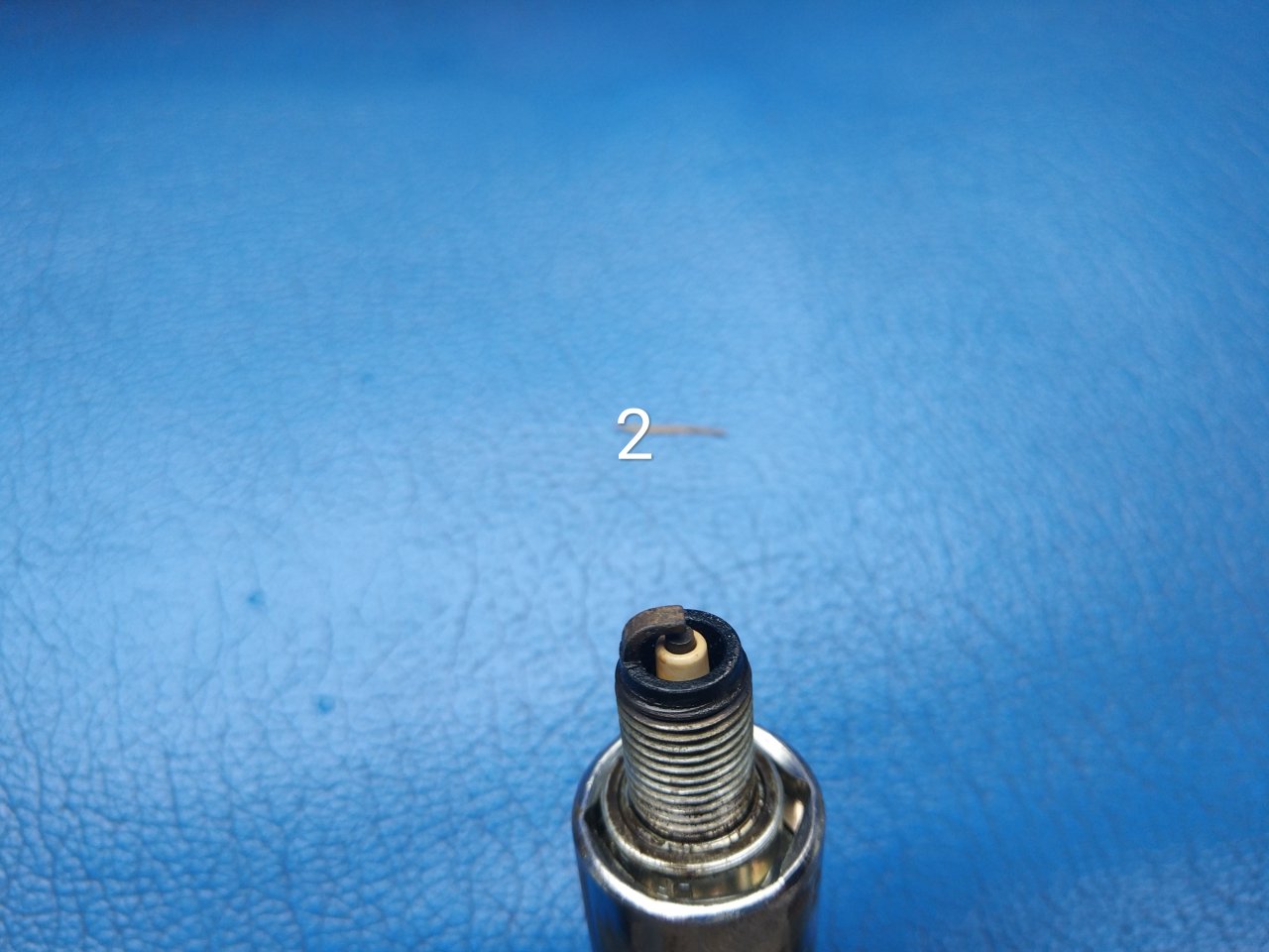

1 882

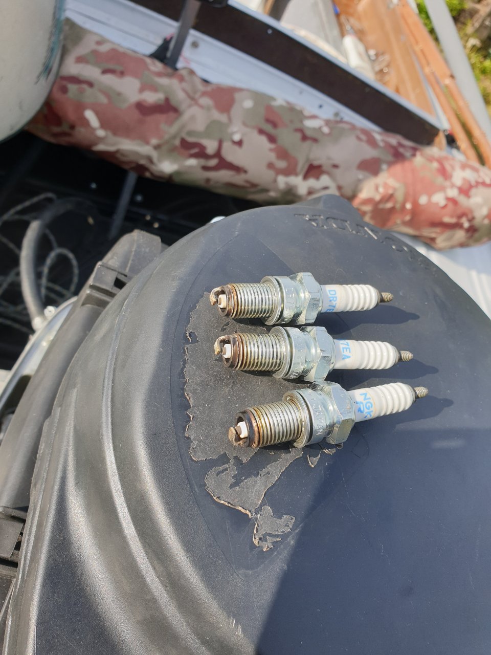

Вот мои,
Cobra
21.05.2019
175
Комсомольск-на-Амуре
Nissan suncat 7.7
Honda BF225, Honda 9.9
Свечи ,вроде в порядке, думаю карбюратор надо диагностировать
две нормальные, а вот с одним цилиндром проблема есть. Если угол опережения зажигания в норме и искра есть забирайте карбюратор и полная ревизия всех узлов с продувкой и замеров калиброванных отверстий, проверка поплавковой камеры.

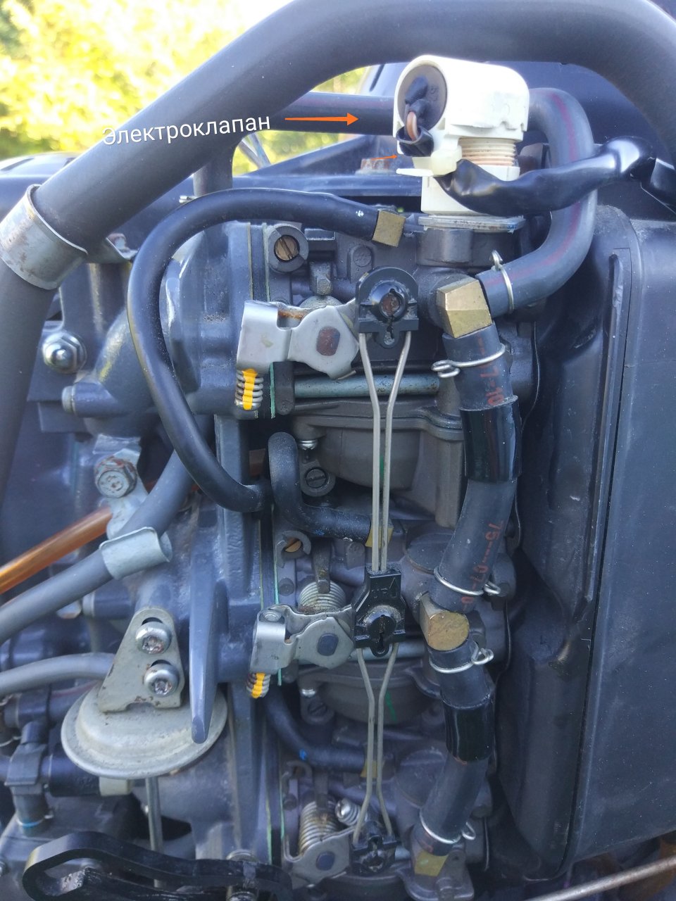

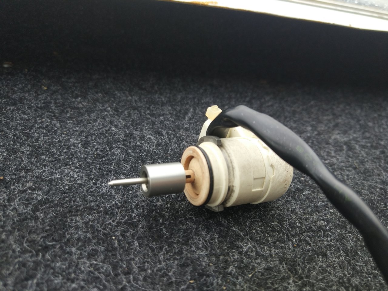

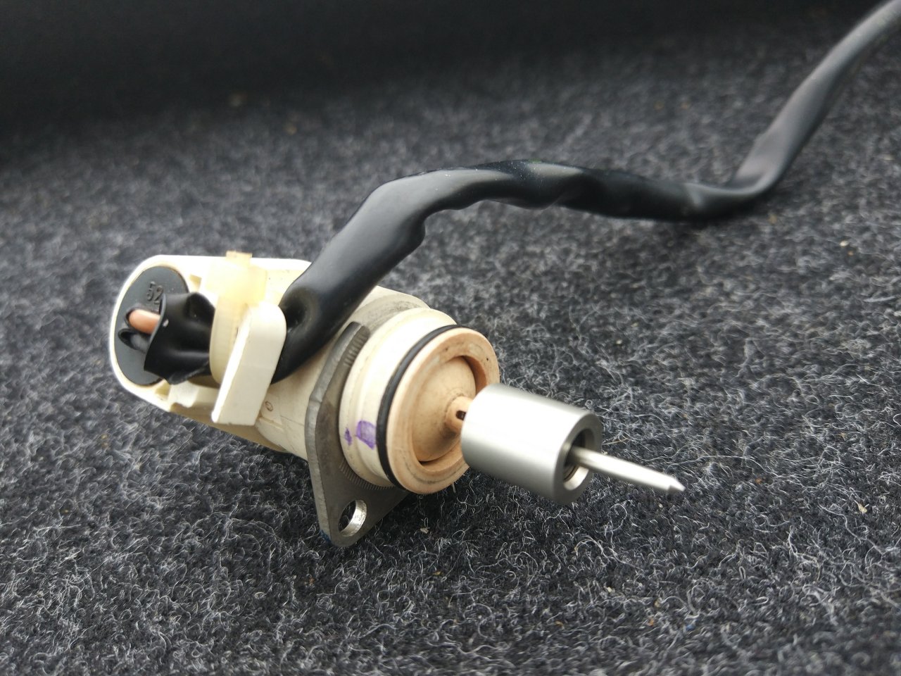

У меня нет подсоса, электроклапан стоит, похоже дело в нём,без его заводиться мотор нормально.

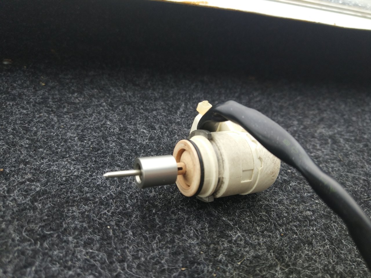

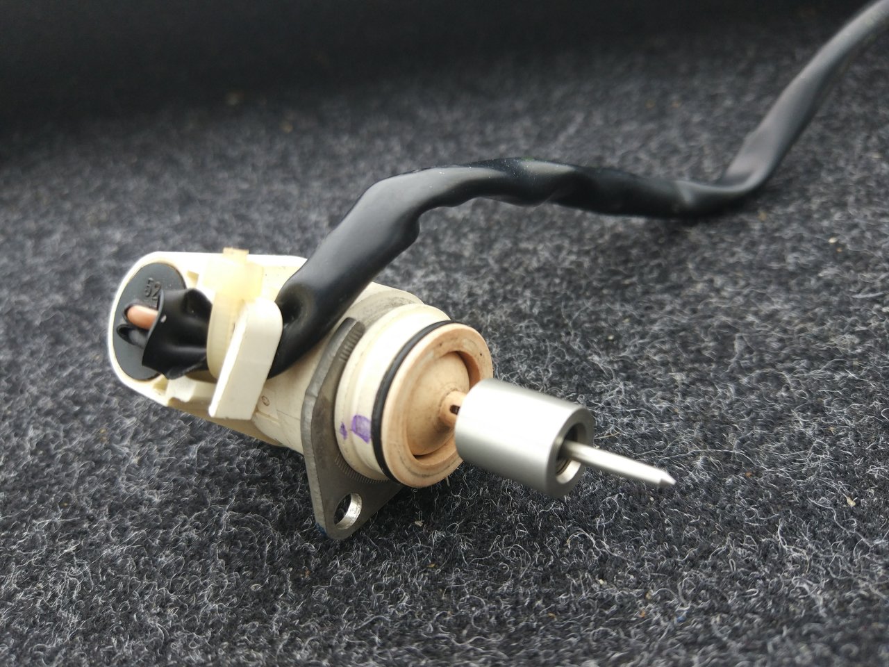

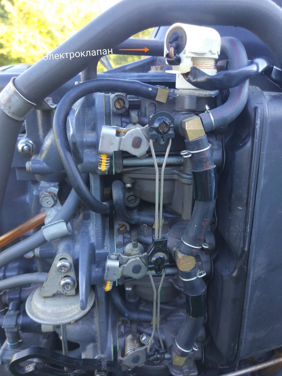

Карбюраторы и электроклапан (автоподсос).
У меня например если подсос закрыть то он сначало заведется потом глохнет ,может этот клапон просто постоянно открыт? И нехочет закрыватся, потому и богатая смесь , и мотор нехочит заводится?
