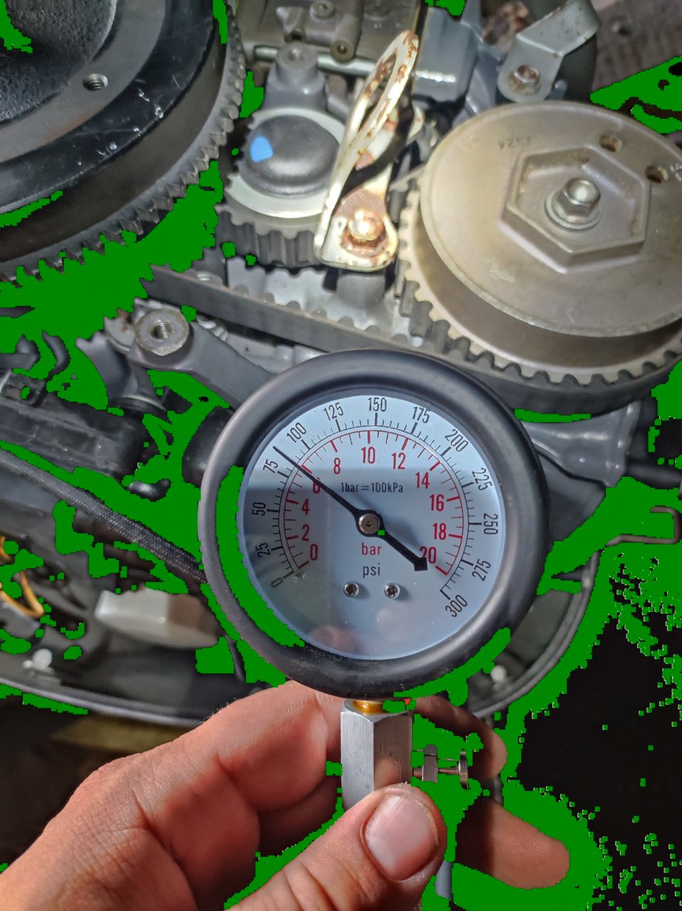

вот такая вот бяда с мотором у меня! Кто что думает?

Может стОит компрессию померить и искру на катушке? Провод ВВ…видео то не о чем…пугает дым((…а дым на 4т - кольца тютю скорей всего. Начните с компрессии имхо

Привезут пойду мерить да дым стал после чистки карбюраторов

А с маслом? Если поднимется-то только поршневая, а если нет-клапана по п@@де(( или еще хуже - блок…просто даже на 6 очках цилиндр должен был бы работать, я думаю…это только а одном цилиндре? А в остальных что?

Он работает заводится относительно нормально на горячую а на холодную долго

Боюсь что поздно((…да и по симптомам-если и клапан, то скорее всего пригар/прогар(. Топикстартер так и не ответил, что с компрессией с добавлением масла в цилиндр
Добавлял сегодня толку нуль! Ещё вопрос к знатокам если 30 поршня взять и свой блок под них расточить то что будет? Так как ремонтных поршней к моему мотру нет

Да Вы так и не ответили - с маслом компрессию мерили?…если проблема с поршневой-компрессия повысится до нормы, а если с блоком или клапанами - ничего не изменится…а телефон Уссурийцев найдем…8 (924) 260-23-01 Дмитрий, он и ролики на ютубе снимает.

Ответил же что да масло залил, лучше не стало

[/QUOT когда купил то спол оборота заводился, 45 в гору ехал на 11 ну естественно лодка пустая! Потом стал запускаться на холодную плохо, и при первом пуске был не ного дым

Клапана зажало и проблемы начались.
