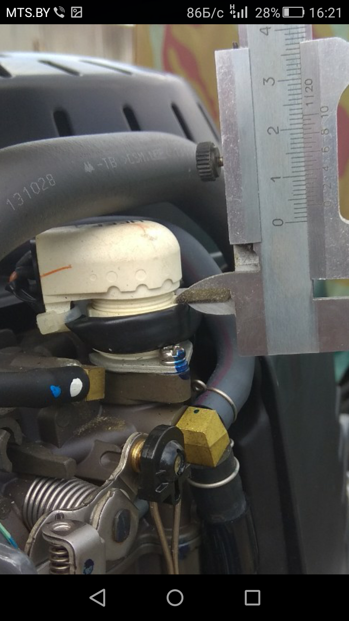

Привет,у меня проблема была в электро клапане выше есть фото, нужно проверить его исправность,при холодном моторе он должен быть открыт,по мере прогрева игла закрывает канал обогащения (подсос),как его регулировать смотри посты выше.

Я вчера подавал на клапан12в, игла клапана по мере нагревания вылазит,вроде он рабочий.Пробовал заводить мот. без клапана он заводится но обороты не возрастают.

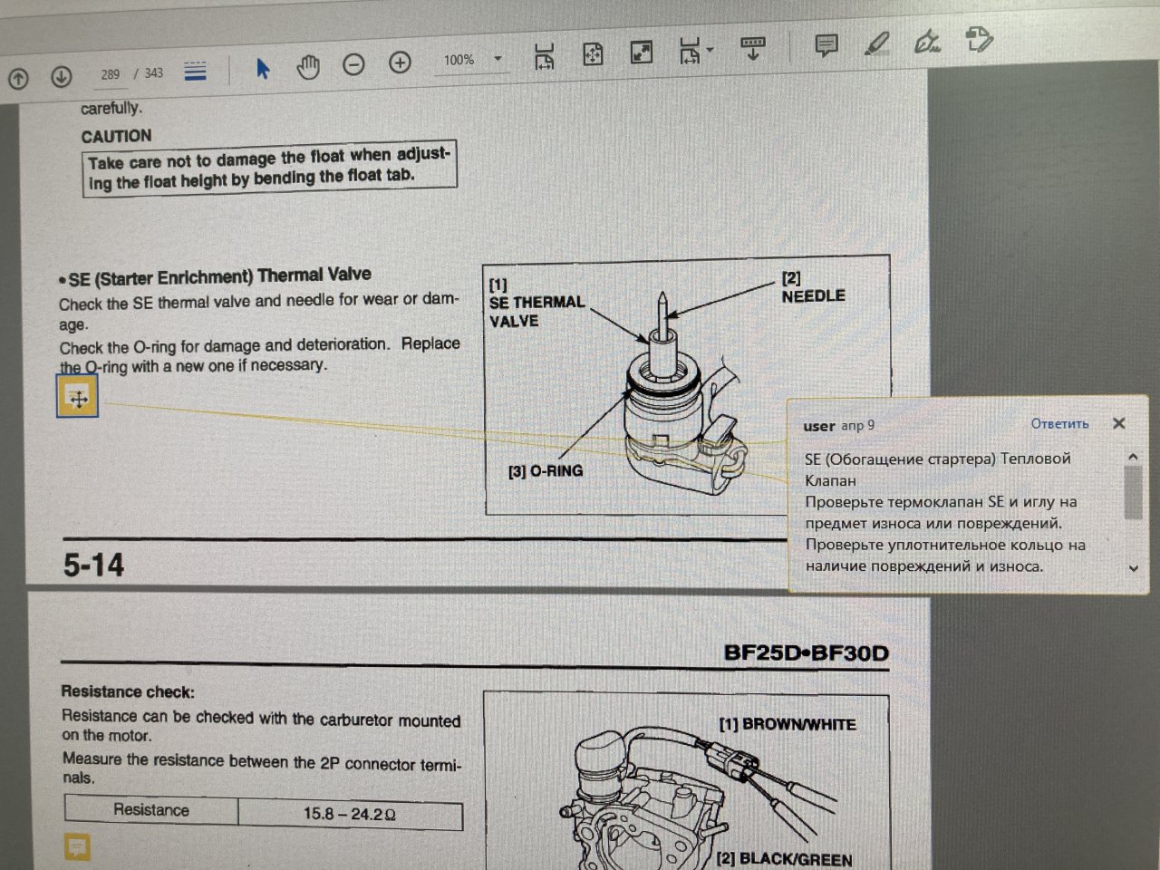

  1. Почему по мануалу элклапан должен стоять под углом 45 градусов?…загадка
  2. Плотно не прикручивается к блоку(

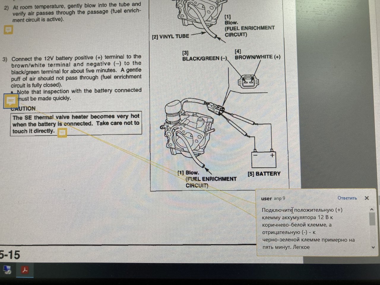

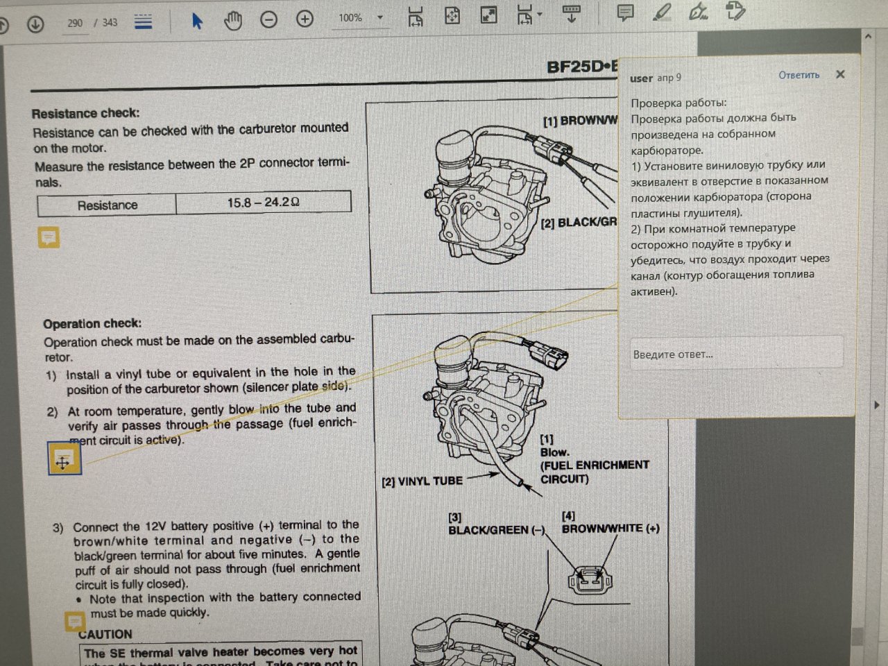

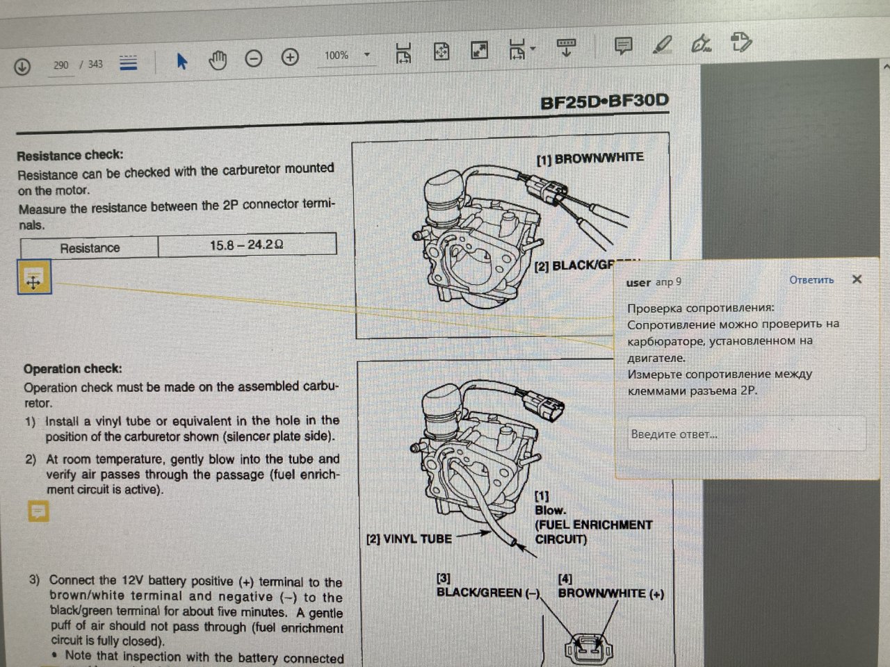

  1. В Сервис-мануале, сейчас нет под рукой, но скину скрин.
  2. Все точно, но очень слабо держится.
  3. Ок. Проверю кратковременной подачей 12V

Ну вот из СМ фотки, как установлен, как проверять

Спасибо за скрины,да вот моменты с установкой 45 градусов и 2 мм не совсем понятны для чего они нужны?

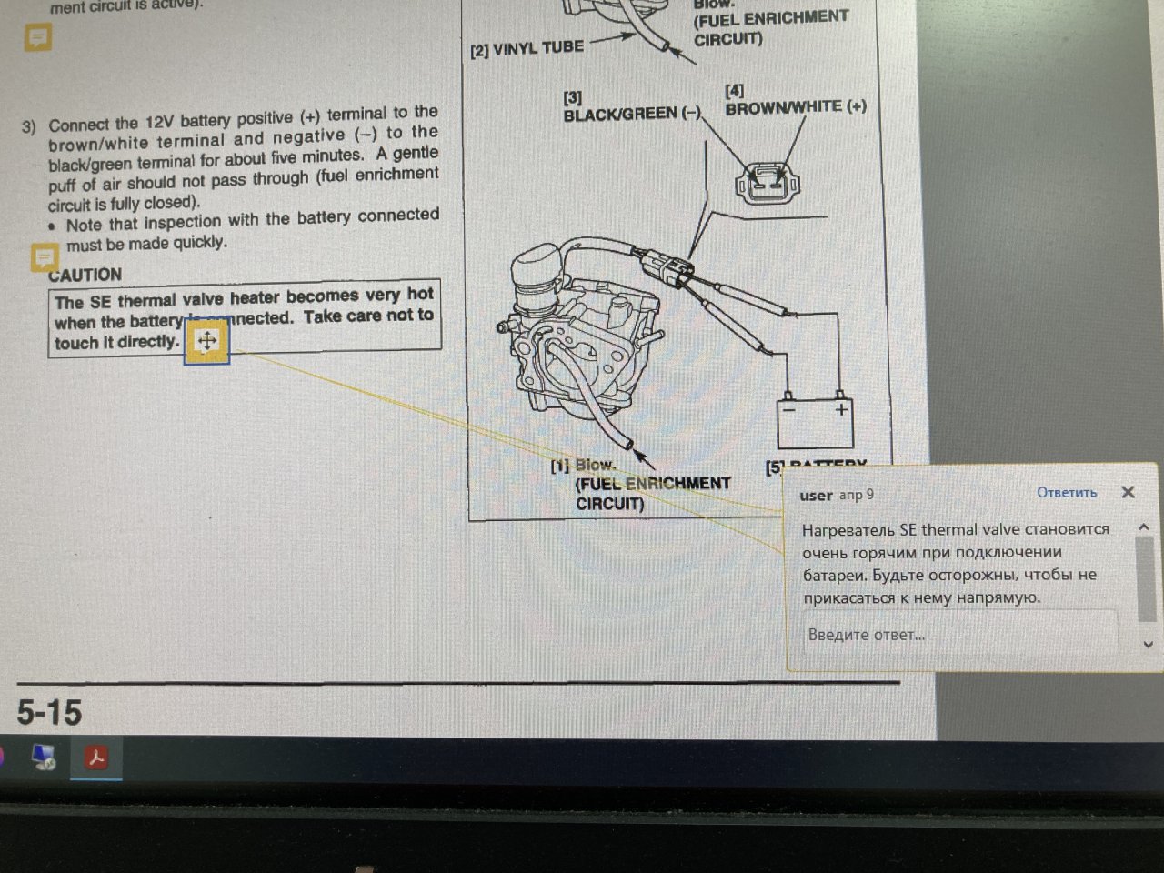

99% не работает клапан холодного пуска. Он питается, насколько помню, от отдельной обмотки через диод, установленный в выпрямителе-регуляторе. При заведенном моторе на клапане должно быть постоянное напряжение, зависящее от оборотов. Сам клапан надо проверить по механике, не залип ли в открытом(горячем) состоянии, а также сопряженные с ним железки в карбюраторе - на что он давит/перекрывает.
Да, ещё: я бы с осторожностью проверял его работу напрямую от аккумулятора 12В. У клапана сопротивление по постоянке несколько Ом, ток попрёт явно выше допустимого.

В мануале и написано- КРАТКОВРЕМЕННО подать 12в

Вообще выше скрины из мануала-как проверить клапан трубочкой при подаче 12 вольт, надо только воздухан снять.
2 мм - это про поплавок в карбе. )) так и промучился сезон с долгой первоначальной заводкой(...сейчас поставил лодку в тепло, надеюсь проверить клапан и решить проблему.
