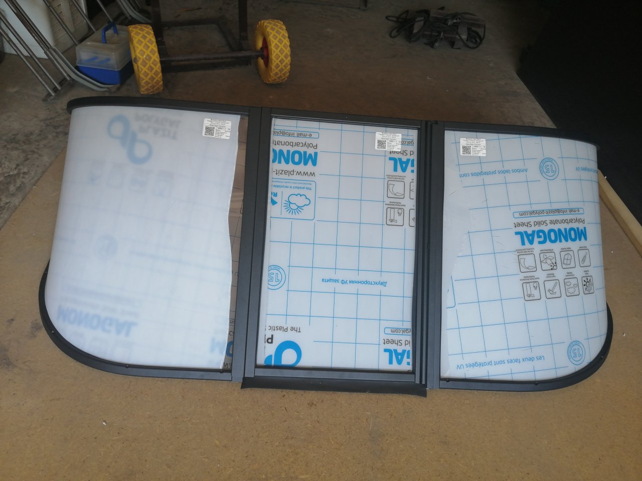

Подниму тему))Изменил название темы,Т.К. был поменян мотор на ямаху40 веос и прикуплен Sea-Pro ELP01 и стекло от лодки 44163157163158163159
продолжаю работы по восстановлению лодки...

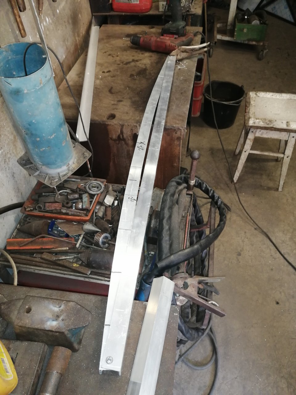

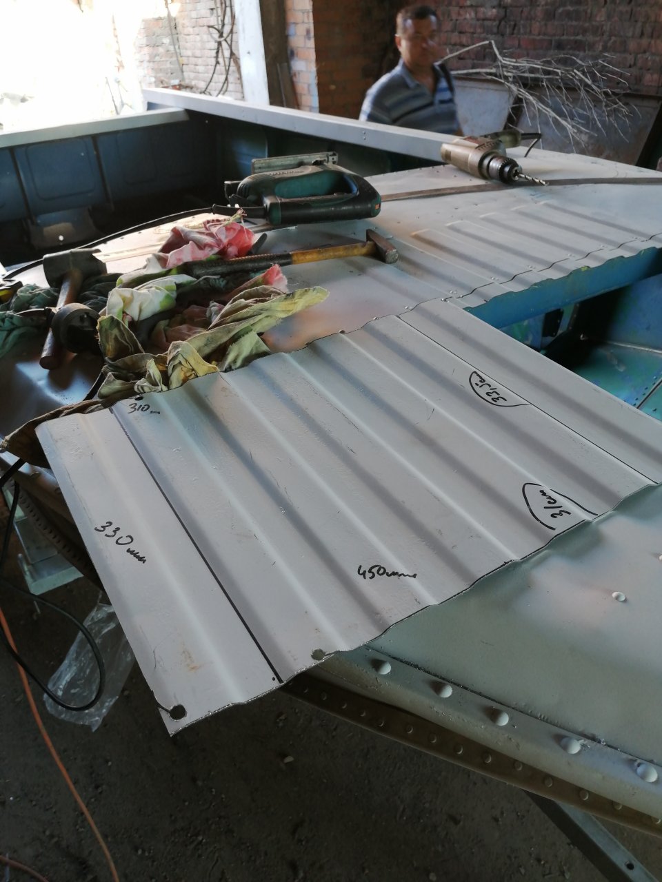

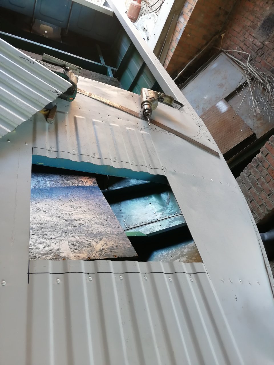

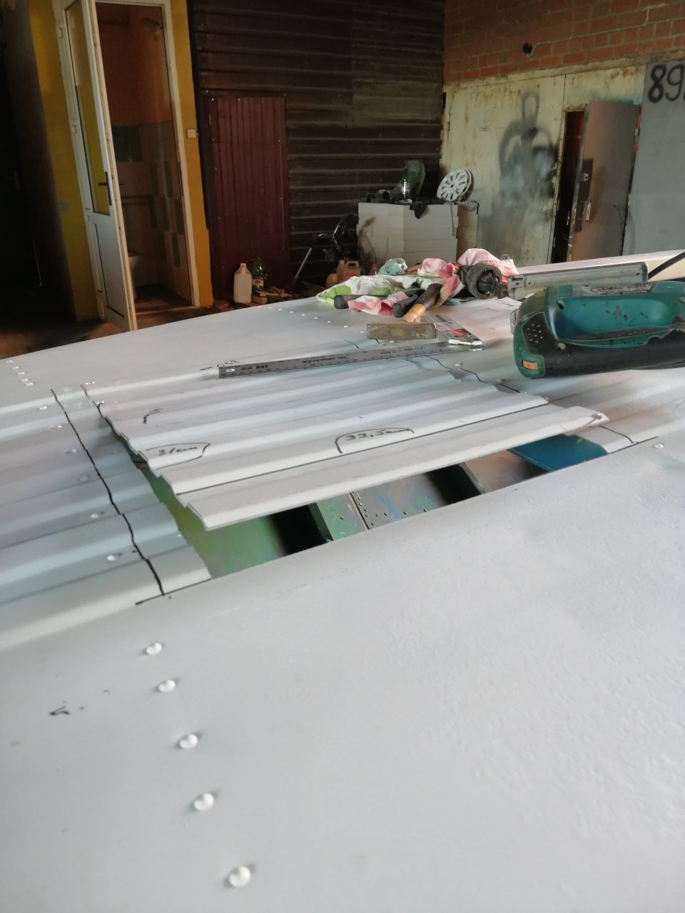

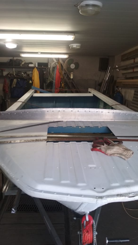

Продолжаю пилить,кроить лодку))

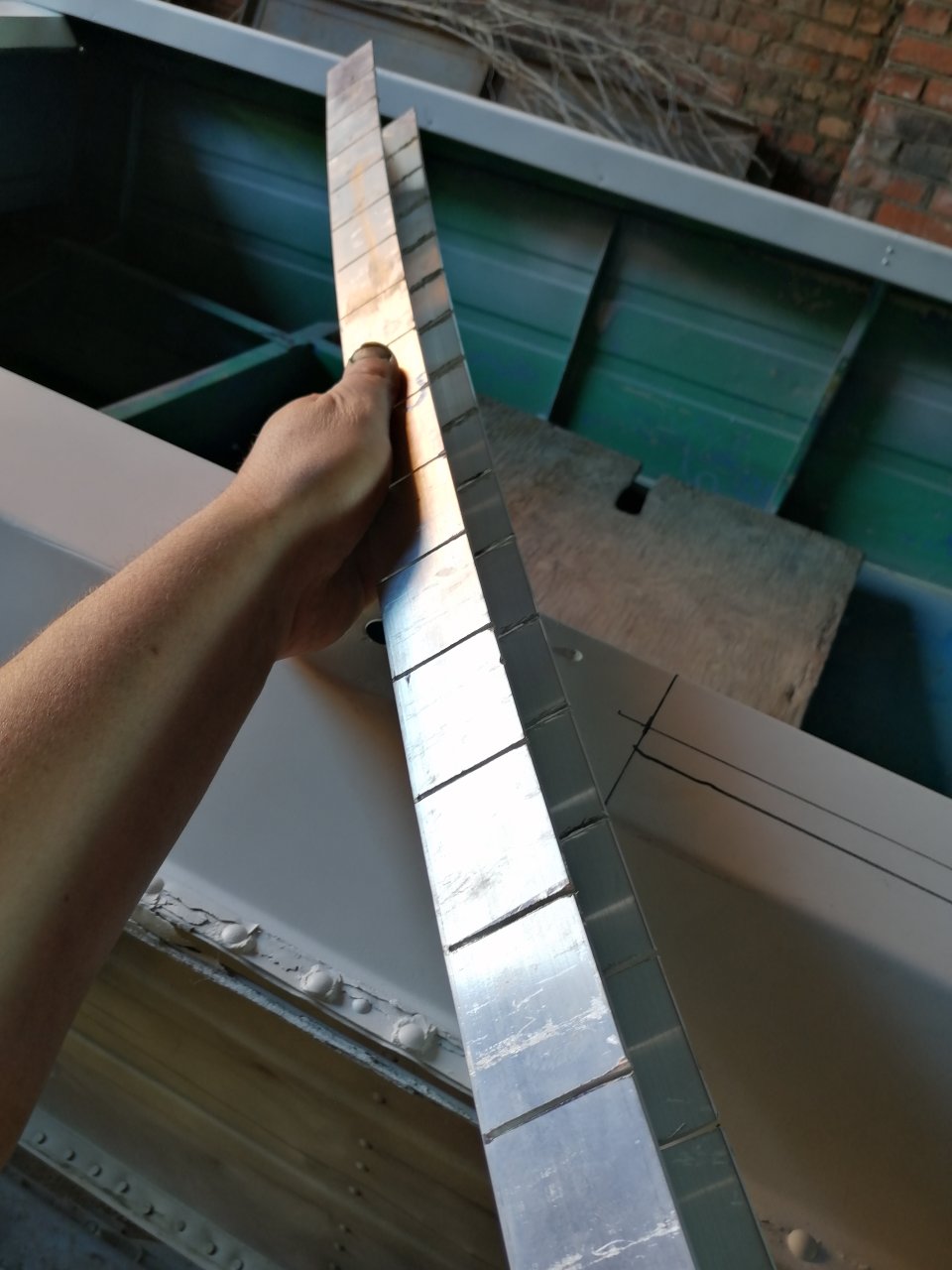

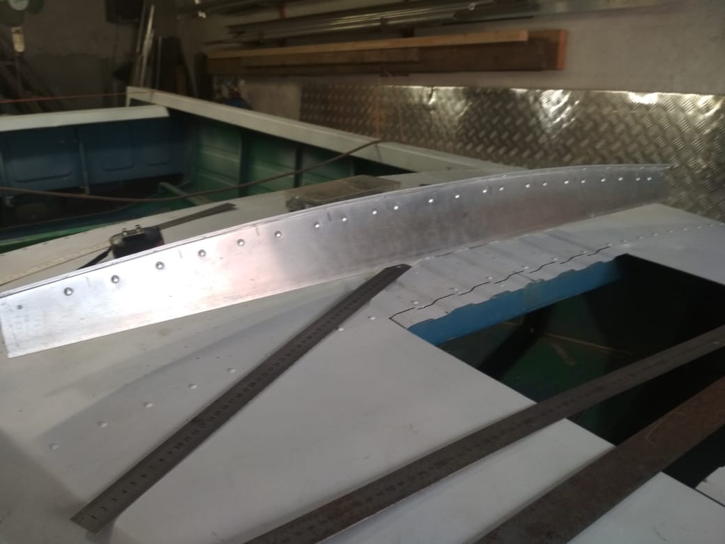

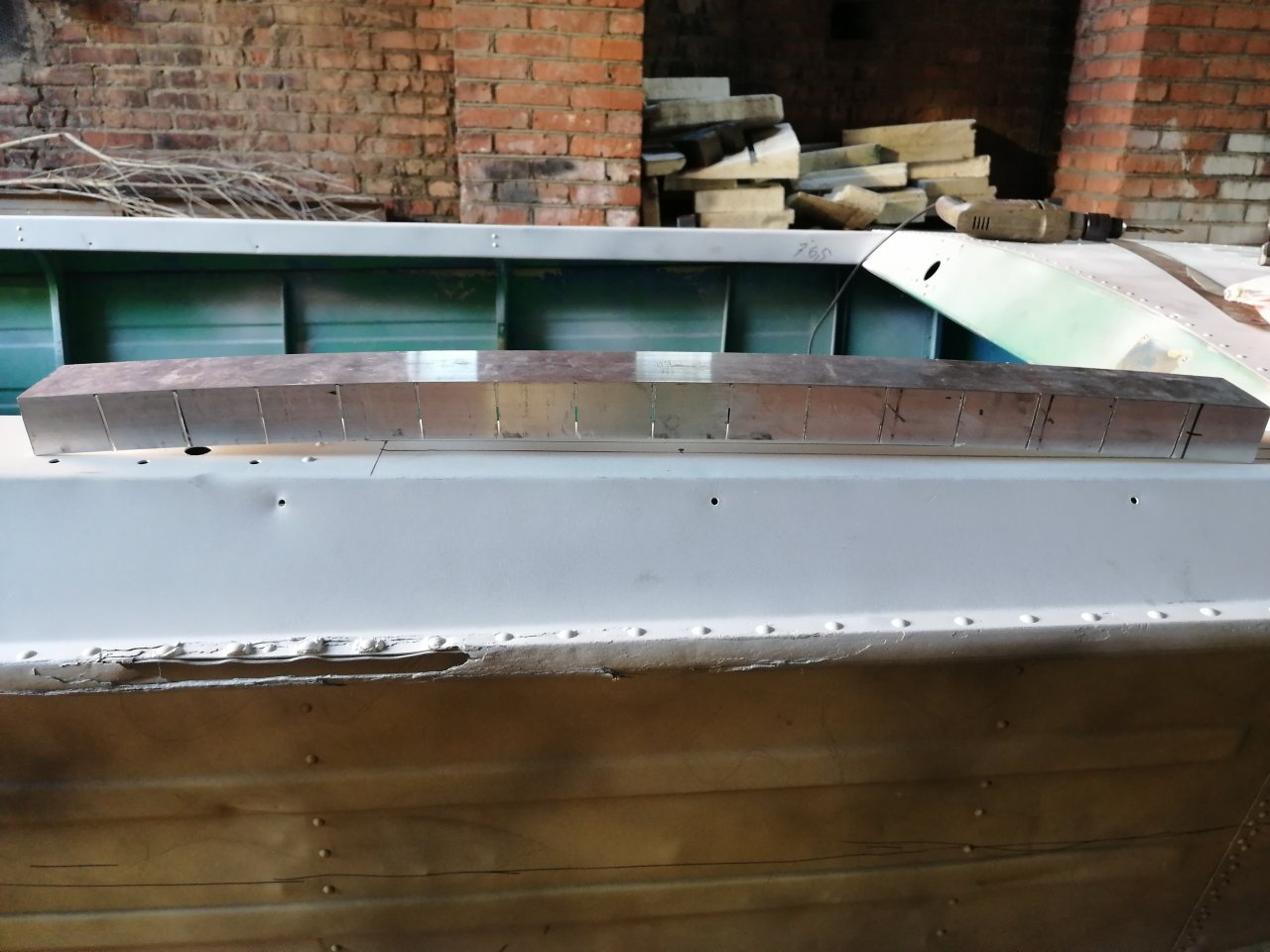

Этот швеллер,что на фото пошел для усиления палубы,как видео загрузится покажу ...получилось отменно,сам не ожидал,что я такой рукастый))
Долго ходил вокруг да около лодки,все боялся начать кроить,но как только начал сразу вошел во вкус))завтра в планах еще пару таких швеллеров прикинуть163213163220163221163223163228 под палубу,для полной уверенности ,все же вес 100+)))
2 113
С пропилами идея хорошая, а вот проваркой аргоном, лишняя, как потом не старайся поведёт при сварке, да и очень дорого получится.
Приклепай пиленный швеллер на место, согни по месту уголки, собирая из швеллера и уголка как бы тавр. Потом к швеллеру приклепай на вытяжные по уголку с каждой стороны, а полку уголка которая ляжет на палубу полнотелыми. жёсткость получится :good:.

да тут видос этот сбросил своему аргонщику так он все это о...л,надо говорит заказывать швелерок из АМГ,и все тоже самое делать варить и все такое,блин хотел сегодня доделать,но не стал,жду понедельника,погоню к нему лодку,там посмотрим.
Знаю что у людей просто сверху лист квинтета лежит и все.ну так играет по мелочи и хозяина не парит..блин...
я как так и хотел ,про аргон не знал,думку думал как что..

еще листовым будет скрепляться

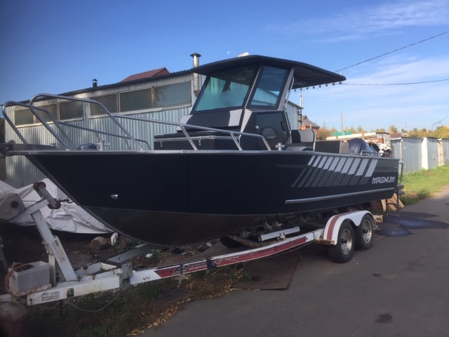

Эх,Леша!Не ту лодку ты купил!Вот тебе какую надо-163506163507163508163509 Вот у нее какая длина-163510 И вот какой моторчик-163511

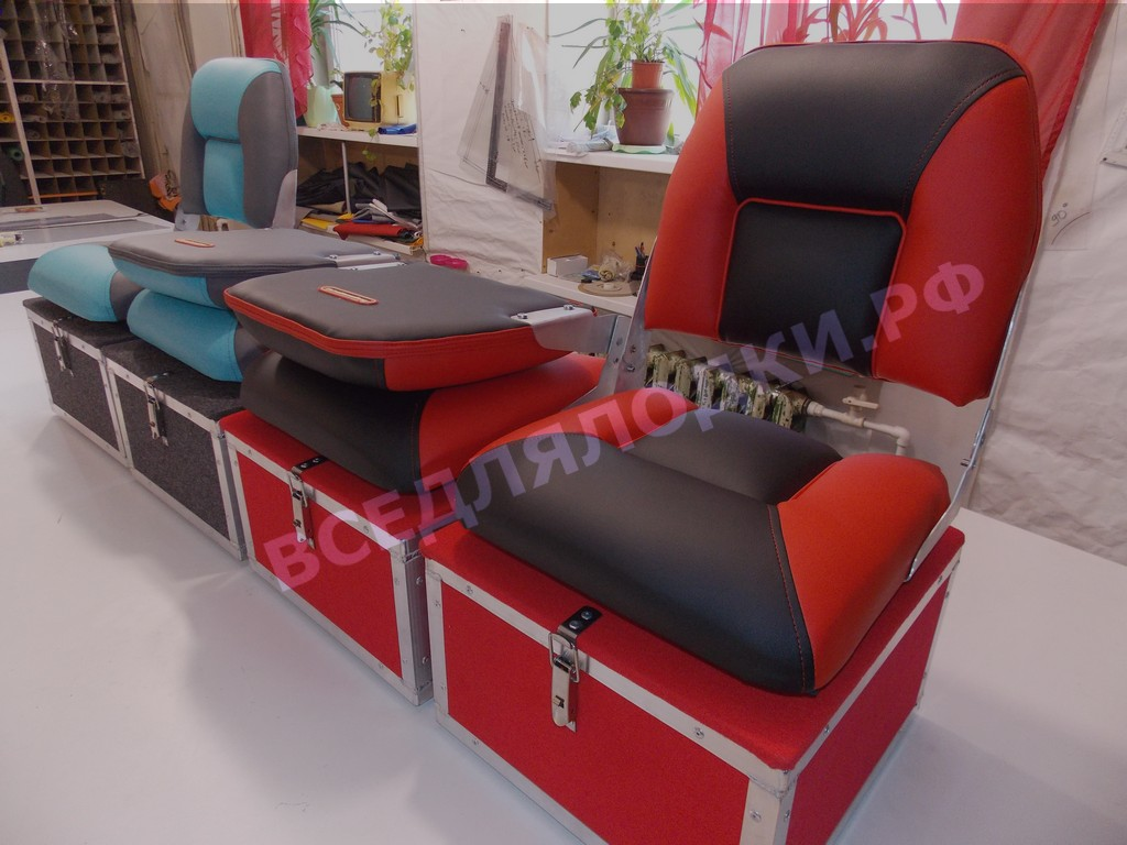

Сейчас ломаю голову про седухи..это ваще пипец,звонил Володи,он как раз ставил седухи кому то /чайка/,сказал что они не понравились ему,хз,конечно,но его мнение для меня важно))вот эти рассматриваю нравятся,кто юзал такие отзовитесь,вес мой 120+,в этом и вопрос-https://all4boat.ru/magazin/kreslo-skladnoe-seriya-msta/

сейчас звонил,про эти седенья,сказали покупай и дома ломай если что заменим или деньги вернем 1г гарантии,я хз..

Если есть возможность, сгоняй в магазин и посиди на них. Они вроде все похожи, но разные. Я вот взял с высокими спинками. Мне они удобнее показались.

какие-то дохлые железки совсем.
