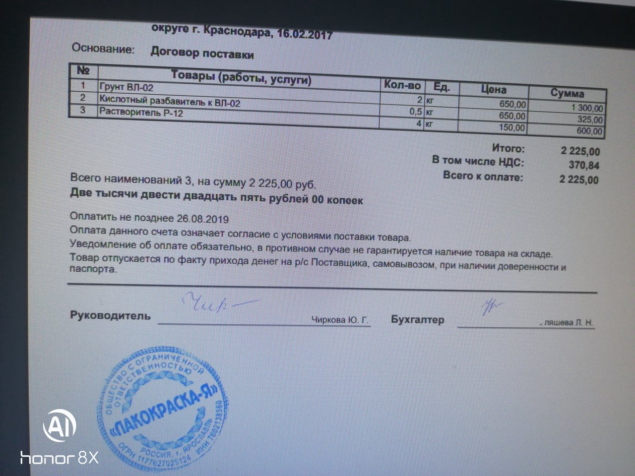

а вот и счет на оплату так то сайт работает,и отправляет,ух скоко там интересного...
161237

какие 30,650р за кг+300 разбавитель 900р но это настоящий авиационный))
