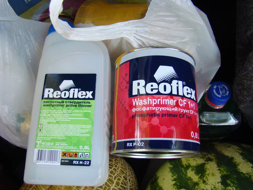

На каком грунте липнет, или на всех?
Андрей, почитай документацию
ок жду, тогда пока не грунтую сверху..
Жди. В зависимости от влажности из одной и той же тубы сохнет по разному. Иногда суток-двух хватает, иногда неделю. Накроешь грунтом, все замедлится. Куда тебе спешить?
Я перед тем, как с новым материалом работать, ищу его технологическую карту. Очень много нюансов!
Сильно липнет? Растворителем проходил сверху? Если да, может долго липнуть. В этом случае крась и не парься.

Кислотник. Кстати не всеми эпоксидными по нему можно крыть, но любым акрилом. Читайте документацию.
Уважаемый ,читайте карту навола, и что это за кислотник,340 кислотник навола очень хороший

Если липнет на гавногрунте(а в других местах нет) ,то проблема

Или российский навол оооооочень отличается от польского, извините но в рб польский

Он может чуток липнуть и ничего в этом нет криминального. Я углы им формировал. Проходишь шкуркой по мокрому и через непродолжительное время уже не липнет.

Толь ко что скачал,х за сутки он должен затвердеть, а липнуть за 3 4 часа перестать, ну может конечно у меня карта неправильная
У тебя влажность другая видимо была. Вот и все. Конечно что-то и с материалом может быть.

Вы читали что грунты? гидроскопичны, какая вода?, это большая проблема если липнет, толку от него нет,

Да 100% дерьмо продали ,или с грунтом несовместился
Думаю грунт тут не при чем. Это кислотник, там толщины нет никакой по идее. Металл вроде светится, хотя тот же Боди из банки и из баллончика кардинально отличаются не в пользу последнего.
1 886
В том то и дело что вы правильно сказали ,кислотник наносится тонким слоем, а на видео там слоище, конечно ,что в болончиках и в банках разница огромная, я кислотник применял только красный, он въедается в метал , и светится , ПОЭТОМУ И КИСЛОТНИК,

парни на днище кислотник 160857но он сох сутки потом пошкурен скоч брайтом обезжирен.обклеивал для красоты но пальчиком потом проходил конечно просто с обклейкой так не насрал как без таковой)))))))

парни на днище кислотник Посмотреть вложение 160857но он сох сутки потом пошкурен скоч брайтом обезжирен.обклеивал для красоты но пальчиком потом проходил конечно просто с обклейкой так не насрал как без таковой)))))))
Не нужно его шкурить. Фото швов давай.

Разбовлял чем???
