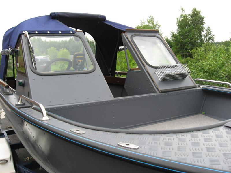

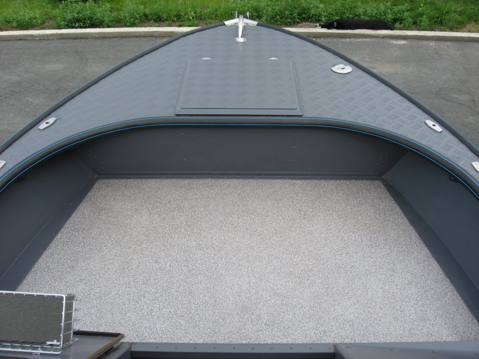

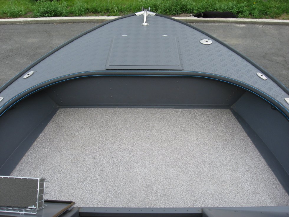

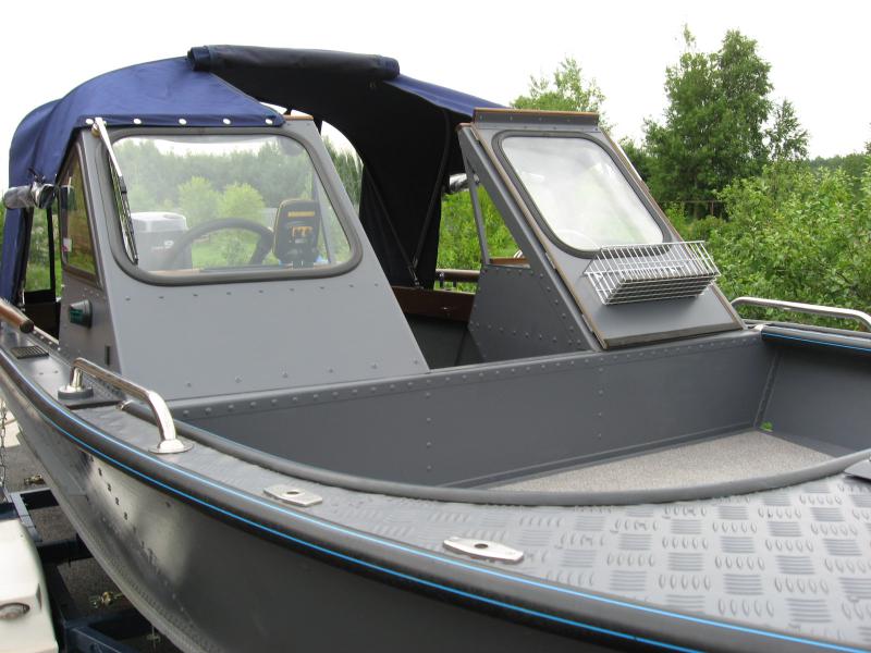

По твоему видео - ты там про привальник из ПВХ шланга говори и про саморезы-клёпки его крепить, не стоит. Весь волнами пойдёт от саморезов\ клёпок, очень рукожопо выглядеть будет. попробуй просто по пропилу на шланге одеть. Если будет "болтаться\ телепаться", на привальнике закрепи что нибудь, совпадающее с внутренним диаметром шланга и сверху наденешь шланг, так будет нормально держаться, только законцовки надо будет сделать и возможно на загибах в носовой части типа накладок сверху придётся поставить, чтоб не топорщилось.
Смотри тему Южанка в лом или на стапель. Там как раз очень качественно сделаны привальники, Как Володя советует, Да и вся лодка. Это для меня икона!
Жестко крепить пластик нельзя. Если почитать технологии укладки сайдинга - становится все понятно. Каждый элемент должен быть подвижен, иначе волна. Чем длиннее элемент, тем ярче выражается эффект. Это напрямую-касается привальников.

и тебе спасибо Боря учту,в принцепе труба пвх там и так сядет намертво и без шурупов и заклепок

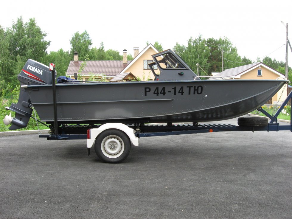

Боря а есть фото?как обыграть окончание труб7

круть...
2 113
Ты в тему таки зайди, посмотри из чего её такой сделали, совсем офигеешь. :cool:
Эти фото я из архива у себя надёргал, сохранял для себя.
