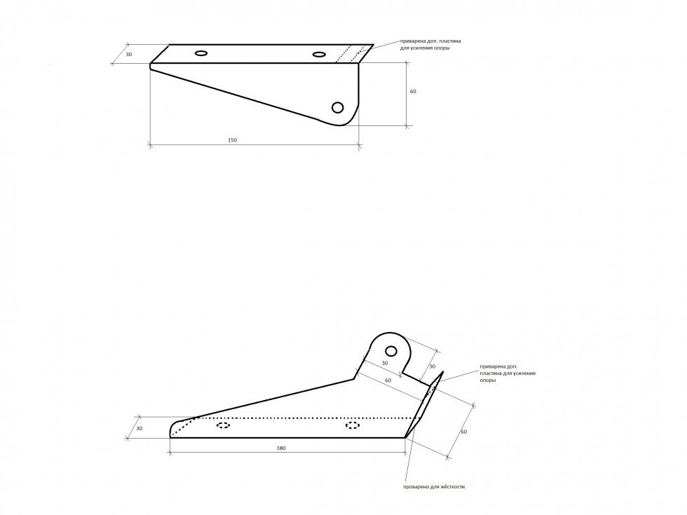

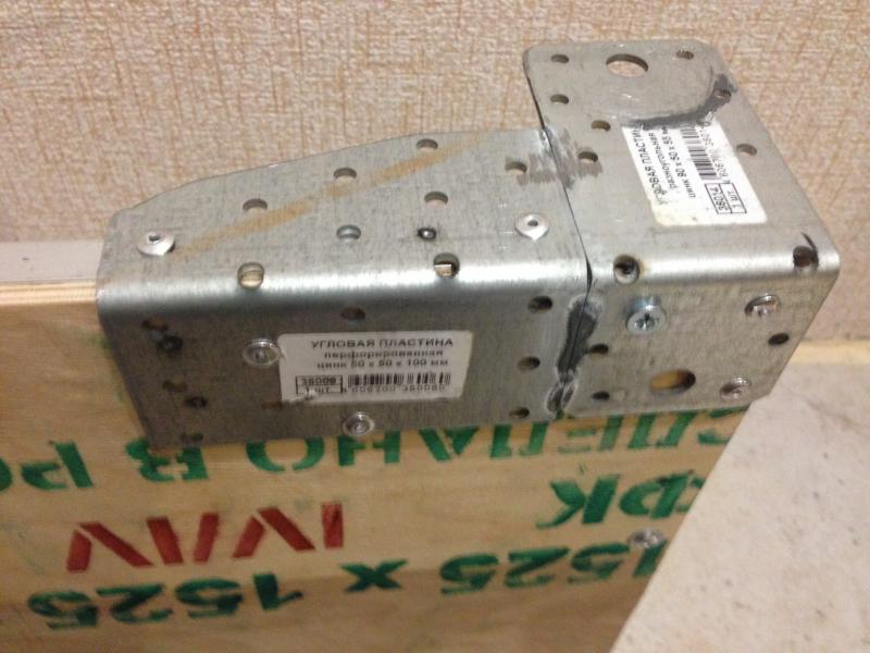

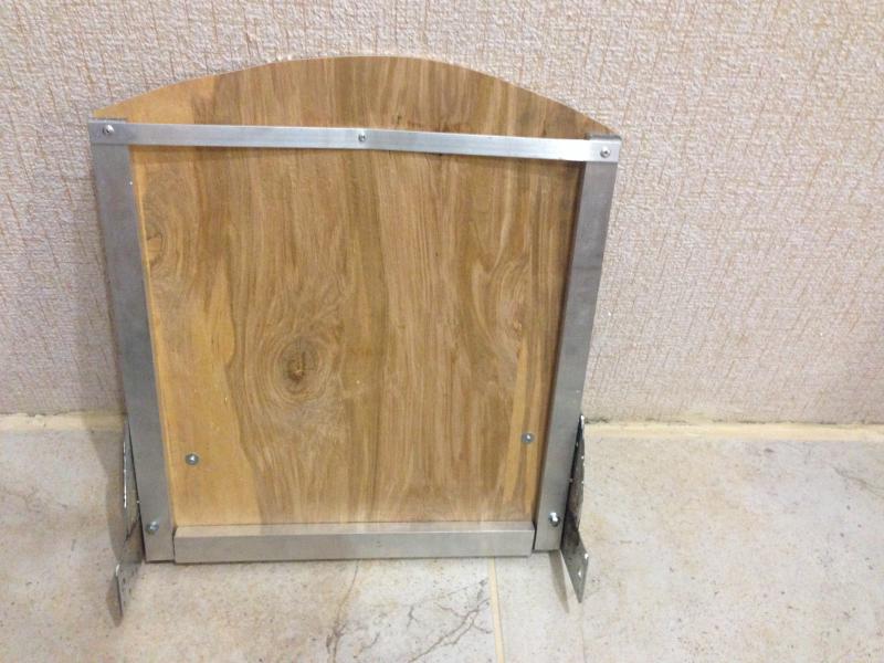

Подскажите кто-то делал складные сидения в лодку? Интересует механизм складывания.

Вопрос, где? Начал сам делать

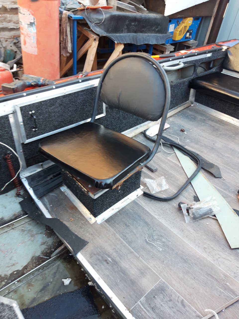

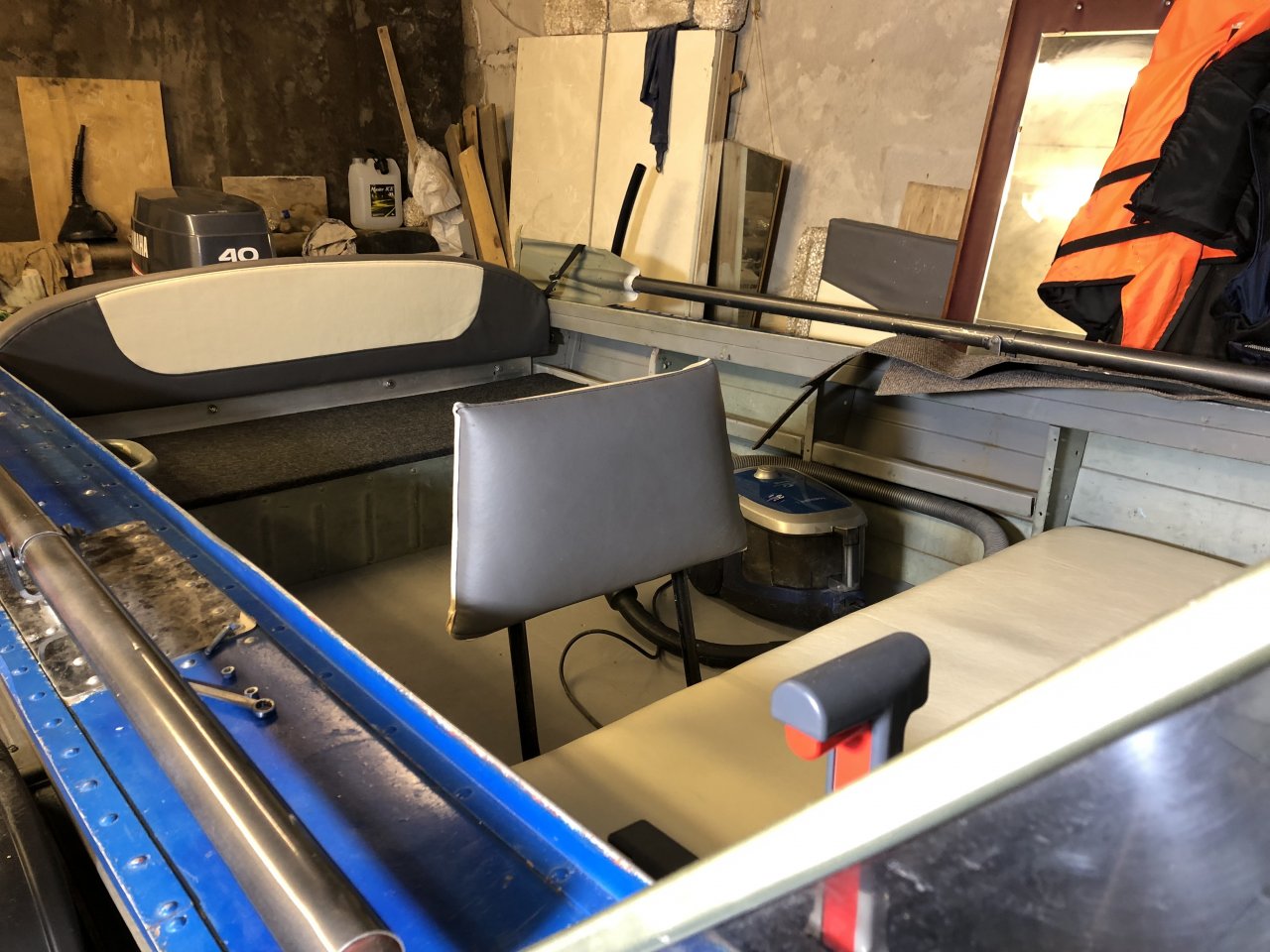

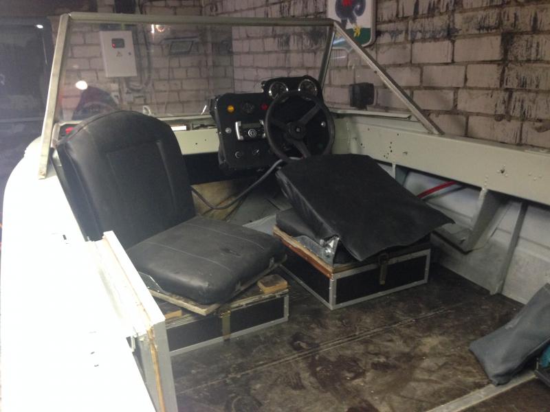

Задний диван сделан из подоконника, туристического коврика, кожзама, переднее из стула офисного, на поворотной платформе

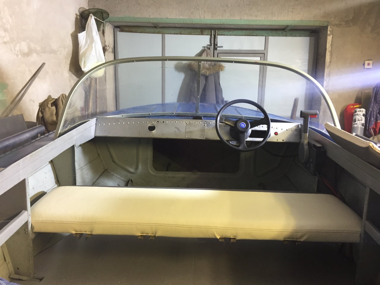

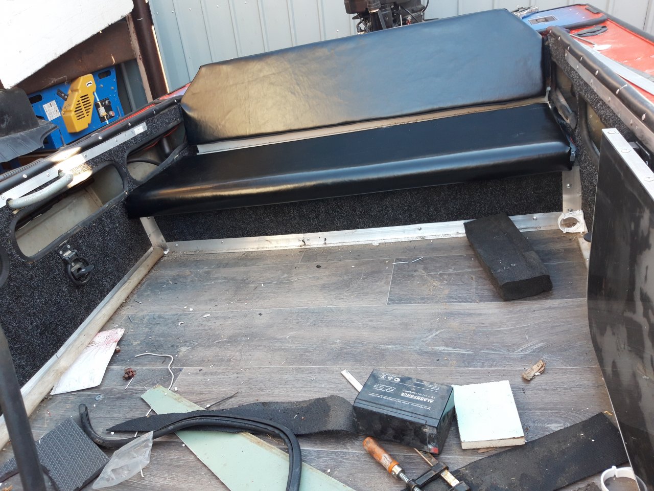

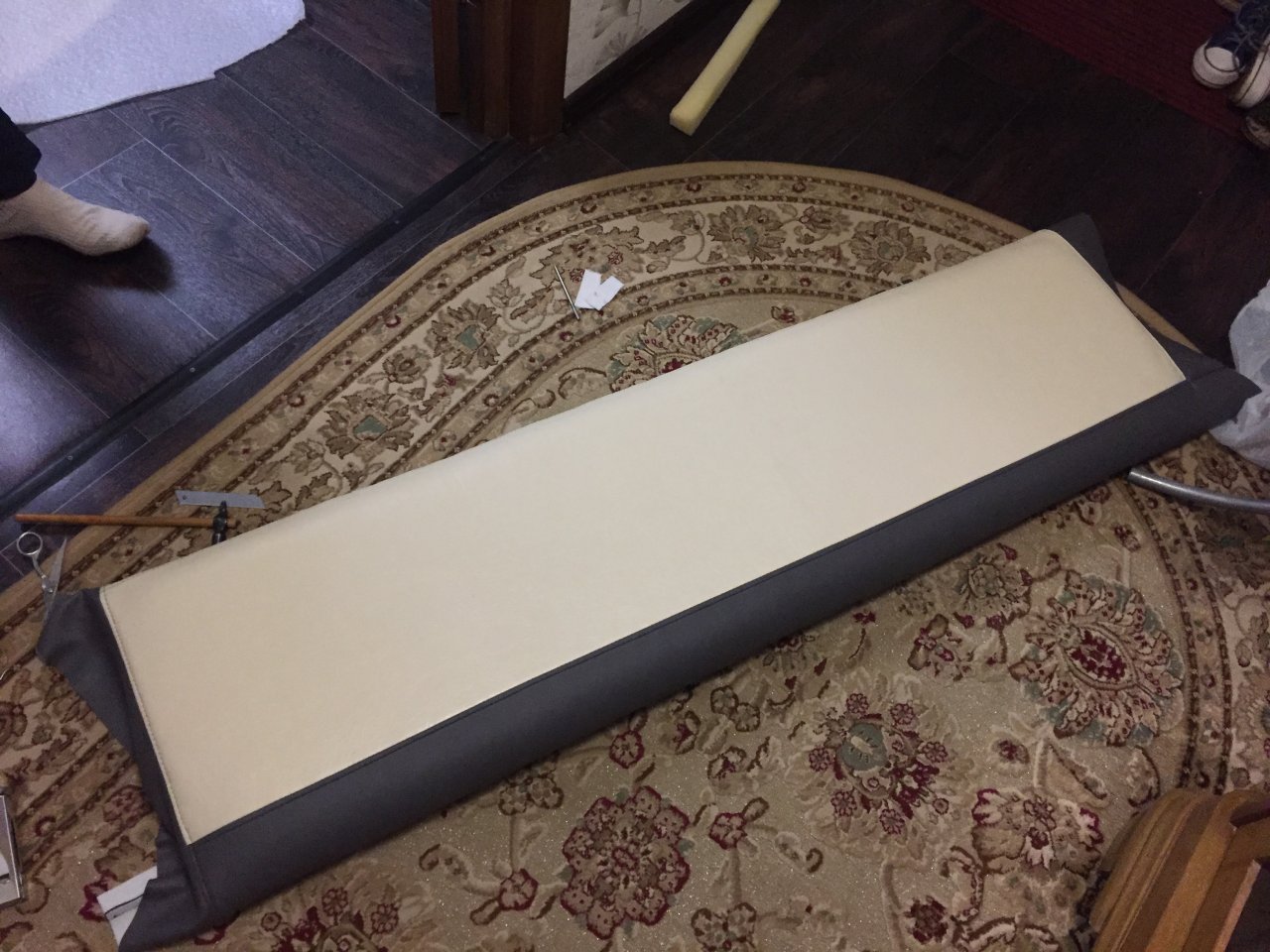

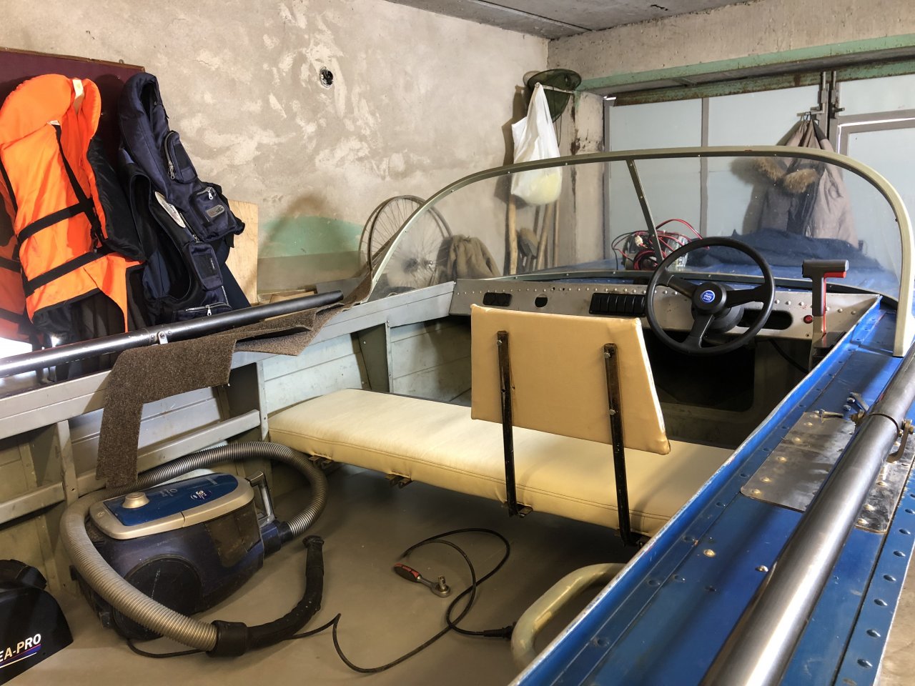

Выскажу свое мнение. Касательно Южанки-2 и непосредственно передних мест для сидения, я за заводское решение - лавка с откидывающимися спинками. Ставить поворотные кресла там негде, и теряется масса полезного пространства. Я у себя сделал лавку и откидную спинку, на этой лавке можно и втроем ехать, и покушать и даже поспать)) То есть, полезное пространство, на мой взгляд, используется по максимуму. Конструкция видна на фото.

Спинка заднего дивана красивой получилась, что же передние так не сшил.
amsterdaman
01.12.2017
307
83
Кирово-Чепецк
Сама сидушка спереди тоже скомпонована, но попроще) А спинки шились по остаточному принципу, чтобы не докупать материал :)

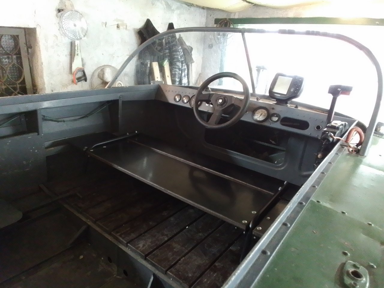

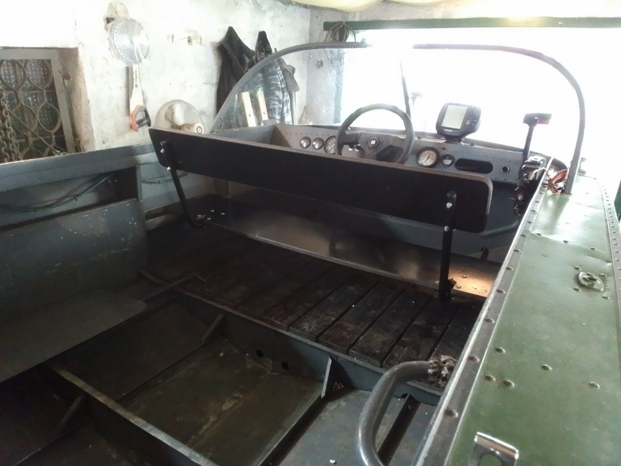

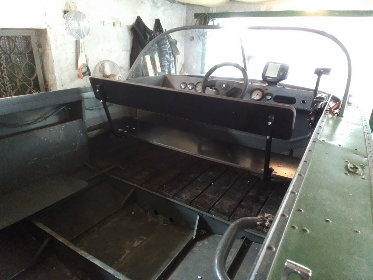

Запилили мне на Южанку-2 вот такого типа переднюю лавку со складывающейся вперед спинкой (на фото аналогичные лавки на казанку"Гадюку" )по моим размерам и без выреза под шпагоут,материал фанера 18 мм,если не понравится,то можно будет докупить еще комплект петель и сделать спинки раздельные.Мякушки можно готовые купить на озоне ,оне там разной длины и ширины,есть на фастексах,есть и на велкро,можно легко подобрать по своим размерам.Считаю что съемные мякушки лучше(снимаются/ставится быстро)нежели обивка.А там видно будет.Правда пришлось долго объяснять,что Южанка 2 это не казанка южанка 1,а потом что это не Днепр :D

Руль по середине, :good:
Видимо предыдущий владелец был Юрий Долгорукий:D,переключение машинки газ-реверс не удобное,у меня в планах перенос рулевого вправо примерно на место тахометра.Но это не прям срочно.Нужно еще разобраться как это лучше сделать,нужно ли покупать более короткий рулевой трос или этот пойдет ,штатные ролики под родные троса отсутствуют.
