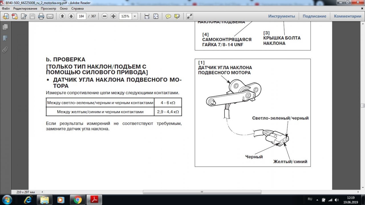

понятно. Здесь на сайте есть сервис мануал HONDA BF40D в нем к сожалению по датчикам (кроме трима и нейтрали) ничего нет. Придется смотреть тип каждого датчика и искать его характеристики на просторах инета.
АндрейР
12.06.2019
Янао
АндрейР
Казанка
Хонда
Мануал у меня есть, вот проверить датчики по нему это проблема

Да ничего сложного. находишь в мануале нужный датчик, в данном случае "трима" тестером цепляешся к указанным проводам и измеряеш сопротивление в двух крайних позициях. Если измерения соответствуют указанным в таблице параметрам датчик исправен. Измерений будет 4. 2 в положении рычажка опущен, и 2 в положении поднят.
