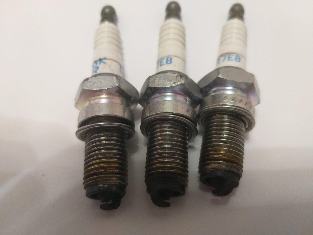

Давление масла пока замерить не смог, переходник на прибор не нашел. Выкрутил свечи. Стоят 11 год. Мотор 5 лет стоял в гараже не использовался. Свечи сухие но черные может что с воздухом?

Чего то его подкидывает и звук какой то металлический. По фото свечек надо проверять компрессию думаю будет причина. Цвет масла какой и запах. Заглох сам или заглушили?

Если компрессия окажется нормальной и исходя из вышеперечисленного, т.е. давление топлива и масла в норме но свечи имеют сухой черный налет по всей поверхности то тогда скорее всего вышел из строя датчик массового расхода воздуха он же MAF, конечно могут быть и другие причины для более точного надо диагностику. Но у вас ее нет.
