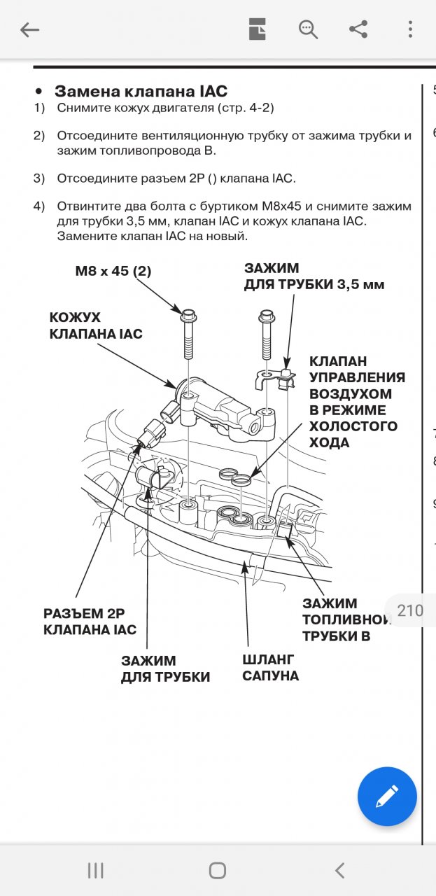

Подскажите пожайлуста! Вот этот клапан при включении зажигания должен счелкать.
Да клапан хх притягивается при включении зажигания перекрывая канал, поэтому сщелчек. А так он подпружиненный и в нормальном состоянии полностью не перекрывает канал.
