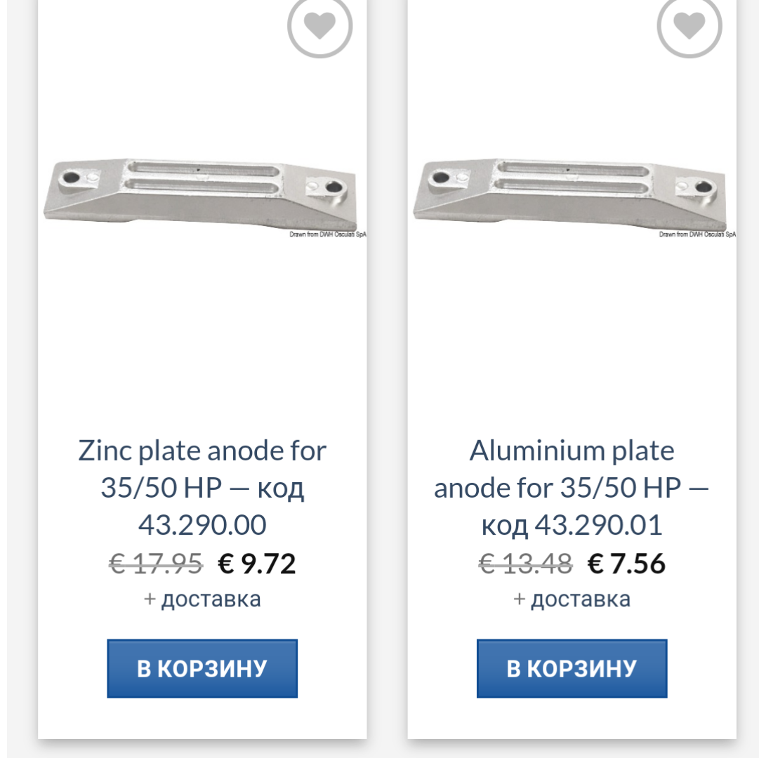

На Ваш мотор бывают аноды из цинка и из алюминия. Для разной воды, как уже говорили раньше. Левый - цинковый,
176181
правый - алюминиевый.

Аноды для алюминия, из алюминия, это будет бутафория, а не аноды.
176182
176182
По вашему, правый анод для алюминиевой лодки(или мотора), а левый для цинковой лодки(или мотора)? Я знаю, что делают из цинка, но это не лодкой называется! :pardon:
2 111
Посмотреть вложение 176182Посмотреть вложение 176182
Нет, не так - это оба анода, скорее всего для моторов.
Анод для лодки, сделанный из алюминия, будет иметь смысл, при условии, что он будет установлен на лодке\катере из "чёрного" металла, иначе эта "пара" не будет работать(служить протектором).

Не об этом разговор идёт. А о том, что это АЛЮМИНИЕВЫЙ анод из АЛЮМИНИЯ!!!

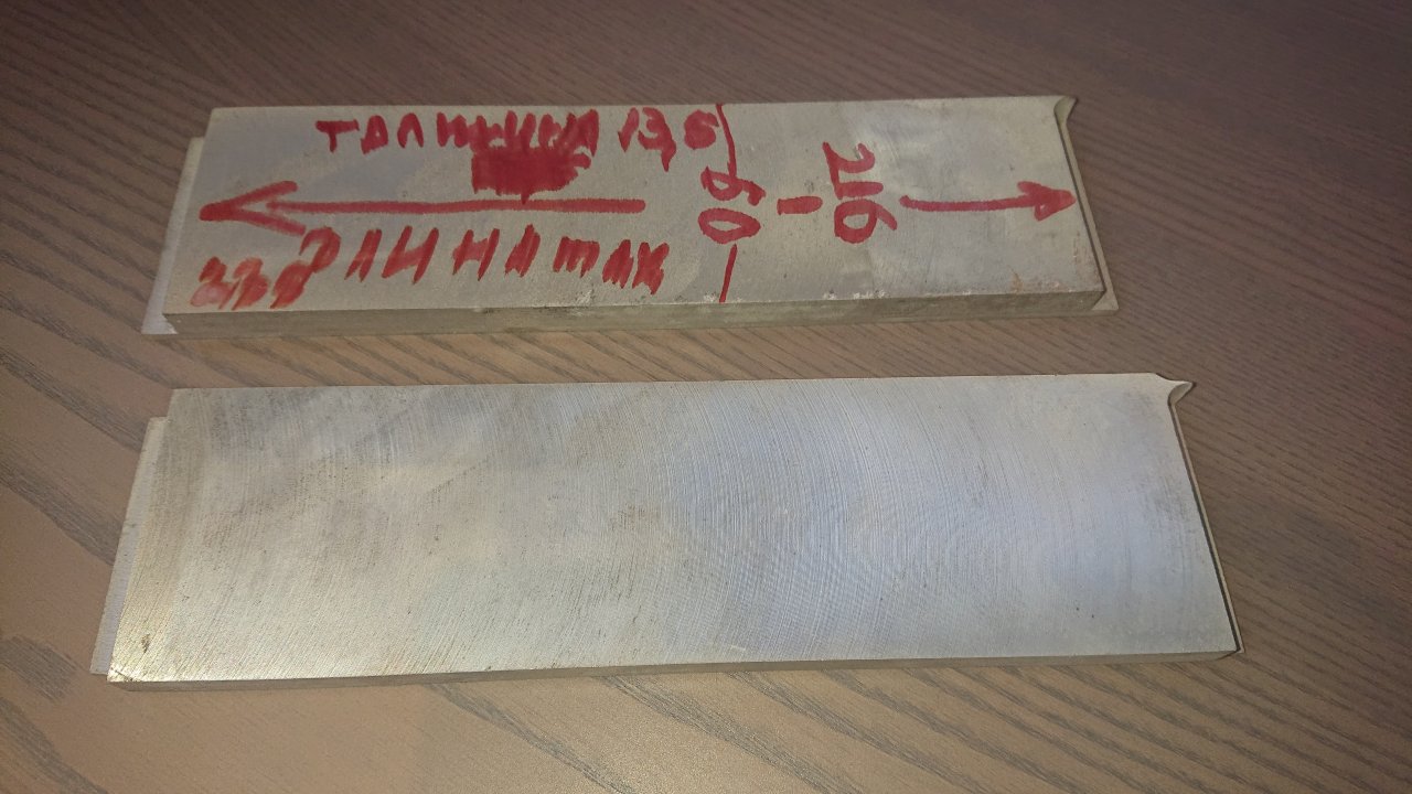

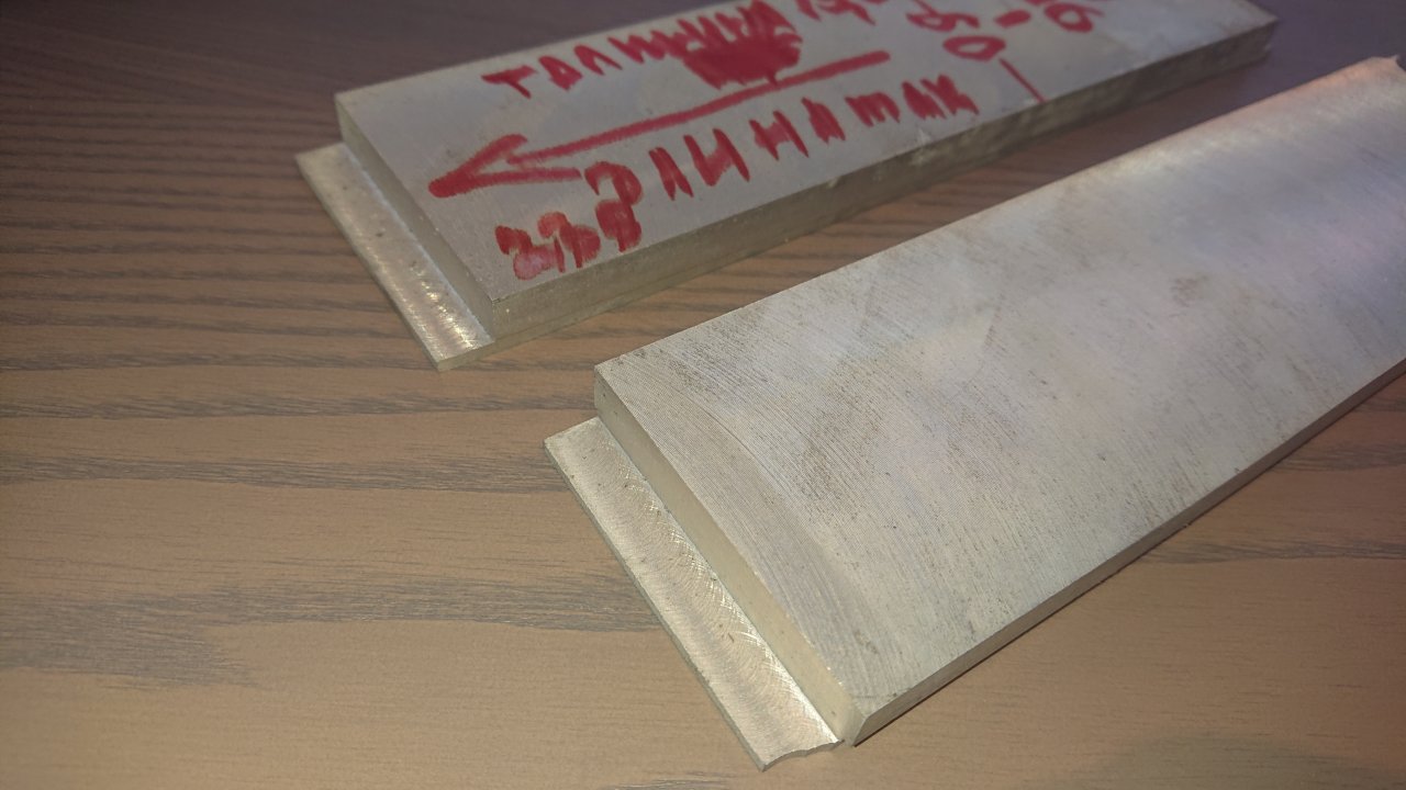

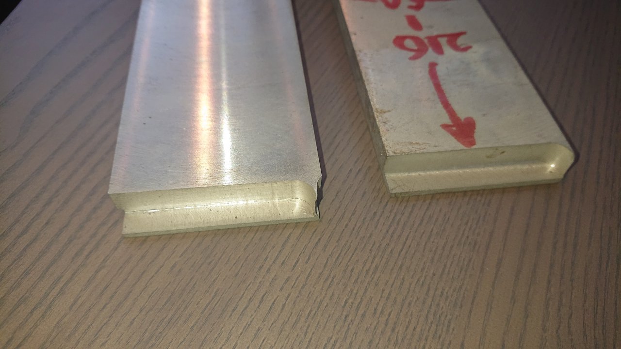

Есть такой вариант заготовок для магниевых анодов: 13,5х60х216мм. Стоит 700р. Две штуки 1400р. Отправка СДЭК.
Посмотреть вложение 176120 Посмотреть вложение 176118 Посмотреть вложение 176119
Возьму на след неделе.
И еще вопрос. Для ПЛМ Ямаха F40 какой анод требуется? Цена?

Заготовка для магниевого анода, размер 13х60х192(216)мм (стоит 600р),
отправлена в г.Минск транспортной компанией СДЭК (пересылка стоит 300р).

Той заготовки, которую я отправил, хватит, чтобы поменять все три цинковых анода.

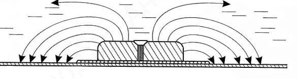

Устанавливать анод-протектор надо надо на подводную часть, примерно посередине борта.
Действие анода-протектора.
177355

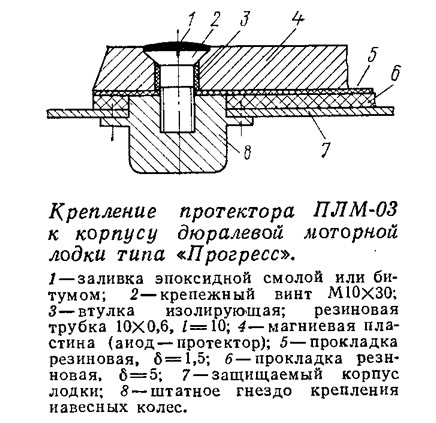

Между металлом корпуса и анодом нужен изолятор.
Изолятором может быть резина, линолеум или что-то типа этого.
Если протектор не изолировать от корпуса, то это может привести к явлению перезащиты — коррозии металла корпуса вблизи протектора.
Контакт между анодом и металлом корпуса осуществляется оцинкованным (нержавейку нельзя) болтом.
ВАЖНО, чтобы анод-протектор имел чистую неокрашенную наружную поверхность!
Предварительно необходимо очистить поверхность борта в месте установки протектора от грязи, следов коррозии, масла.
На чистую сухую поверхность устанавливаются имеющиеся в комплекте резиновые изолирующие прокладки;
на каждый винт надевается изолирующая втулка, которая предотвращает контакт между цилиндрической частью винта и нижней частью протектора.
Перед каждым сезоном проверять затяжку болтов.

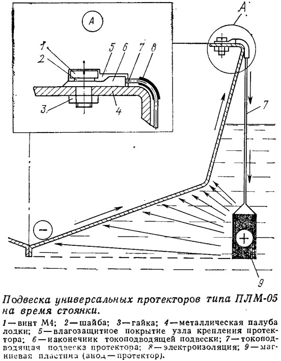

А вот такой вариант установки допустим?
177393
Этот вариант для применим для защиты корпуса на стоянке на плаву.
Протекторы подвешиваются по одному на борт и все время стоянки должны быть погружены нижним краем на уровень киля лодки, поскольку именно киль является самым уязвимым в коррозионном отношении узлом.
При выходе в плавание протекторы поднимают и убирают в лодку.
Аноды для этих целей гораздо массивнее должны быть.
Одному форумчанину недавно отправлял. Такой анод весил 1,2кг.
