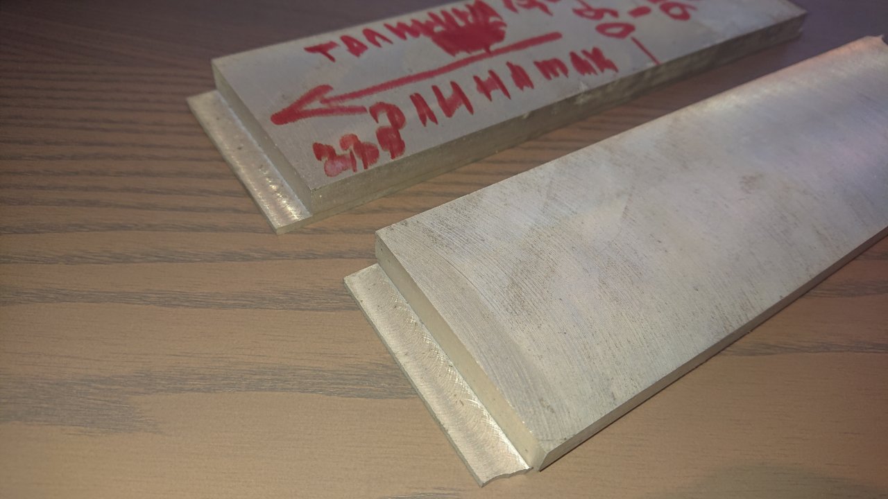

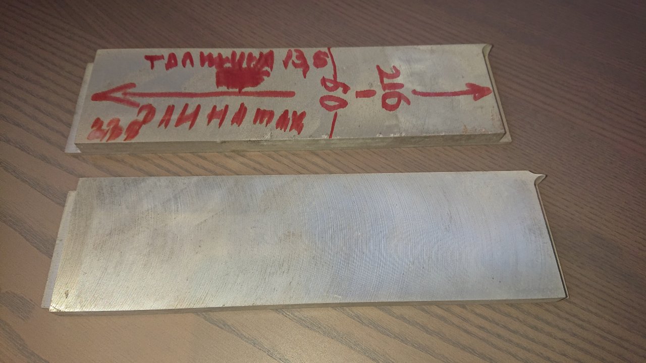

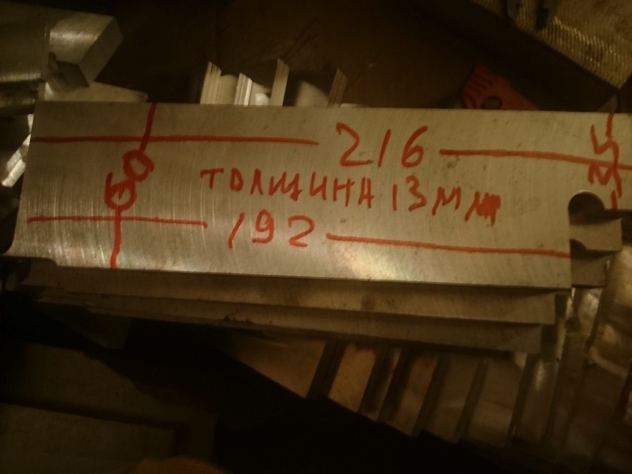

Предлагаю следующий вариант:
176128
Размеры 13х60х192(216)мм. Стоит 600р.
Отрежете по месту. Магний легко режется электролобзиком, сверлится легко дрелью. И обычной ножовкой тоже получится.
