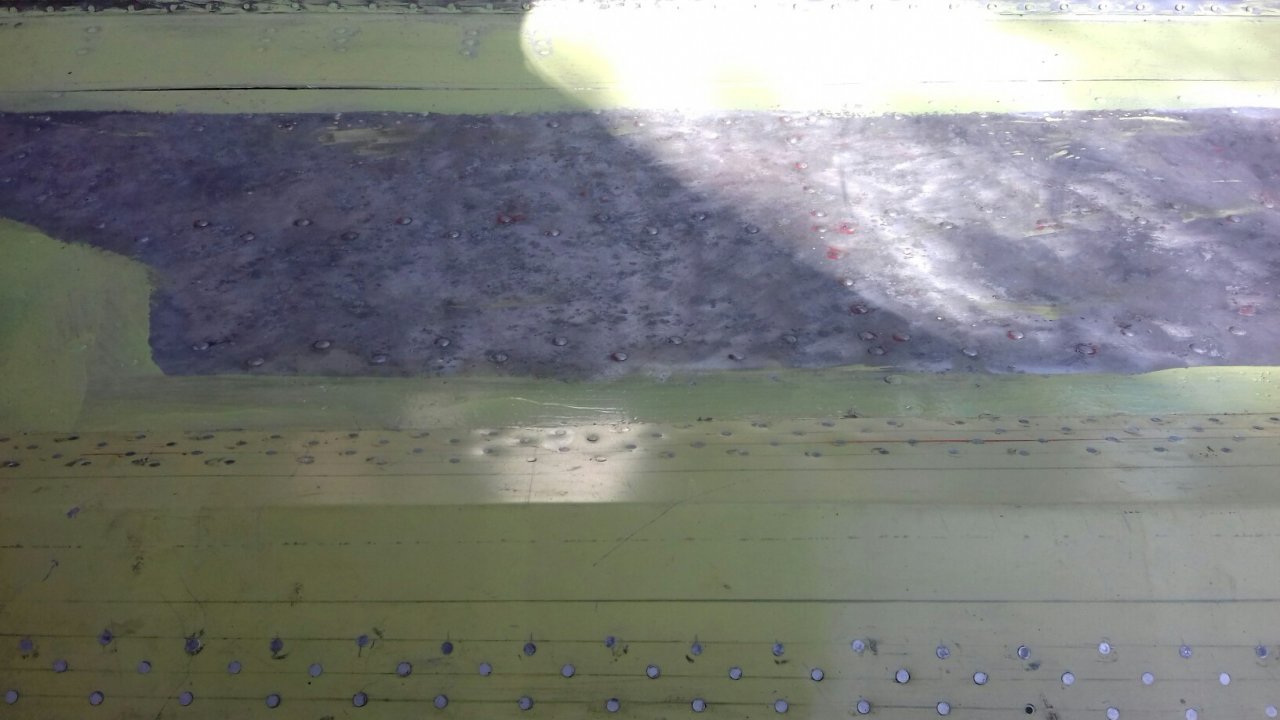

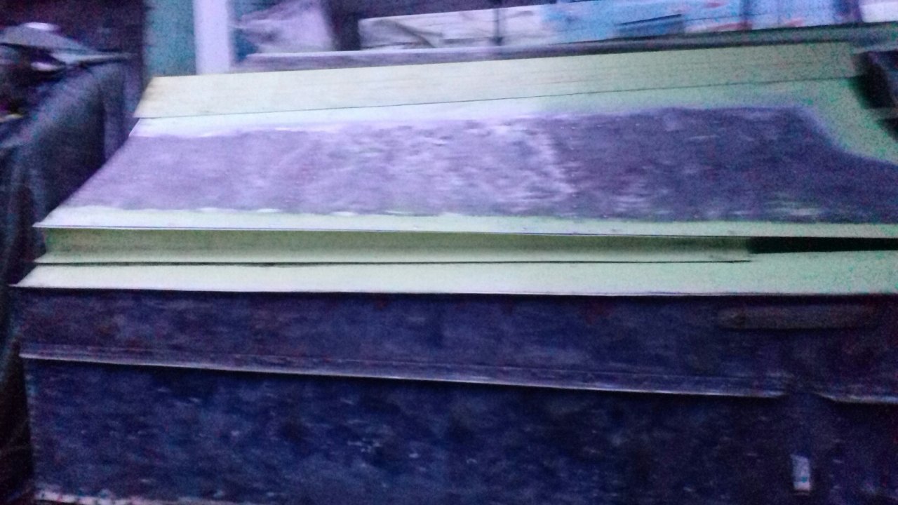

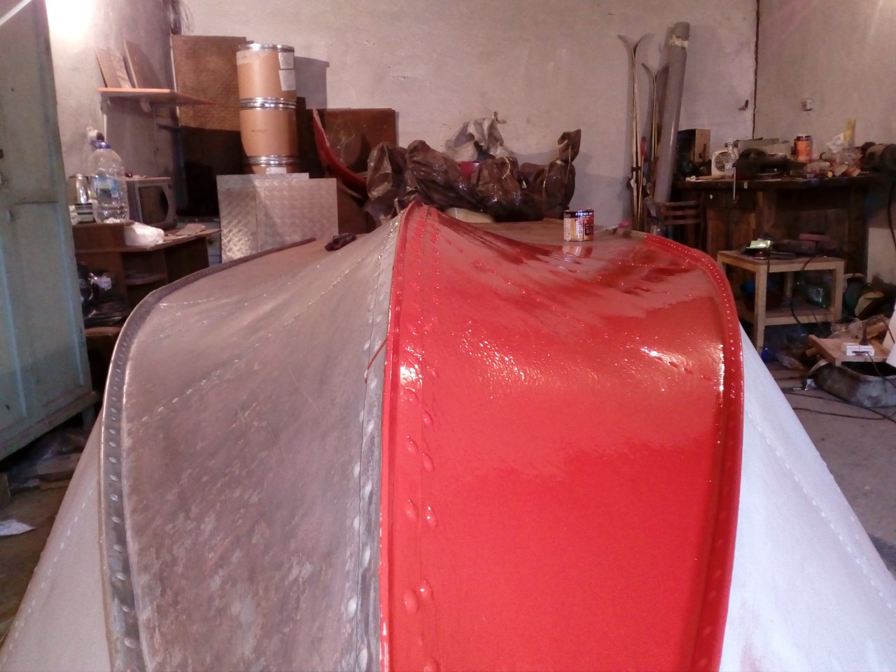

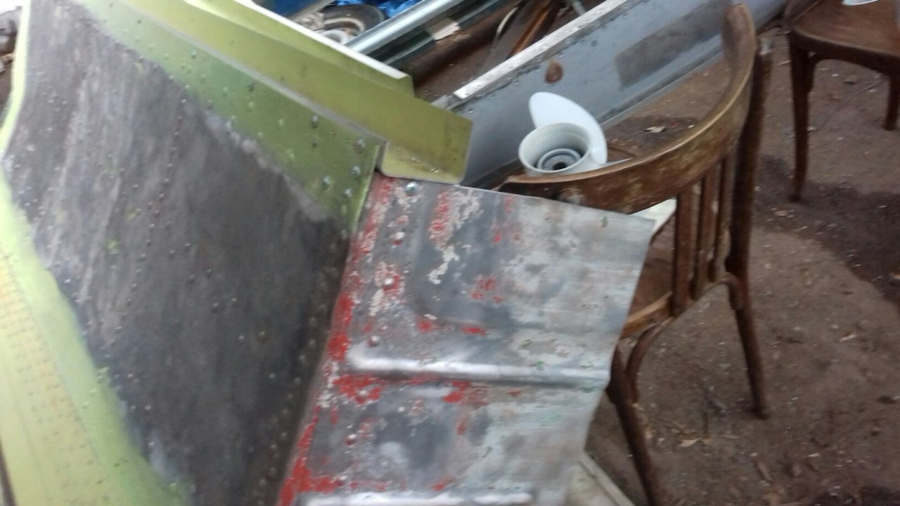

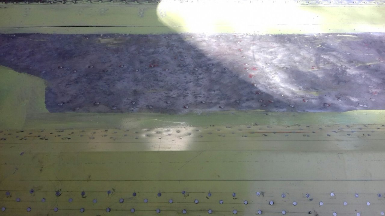

Прогрунтовал под клепку.

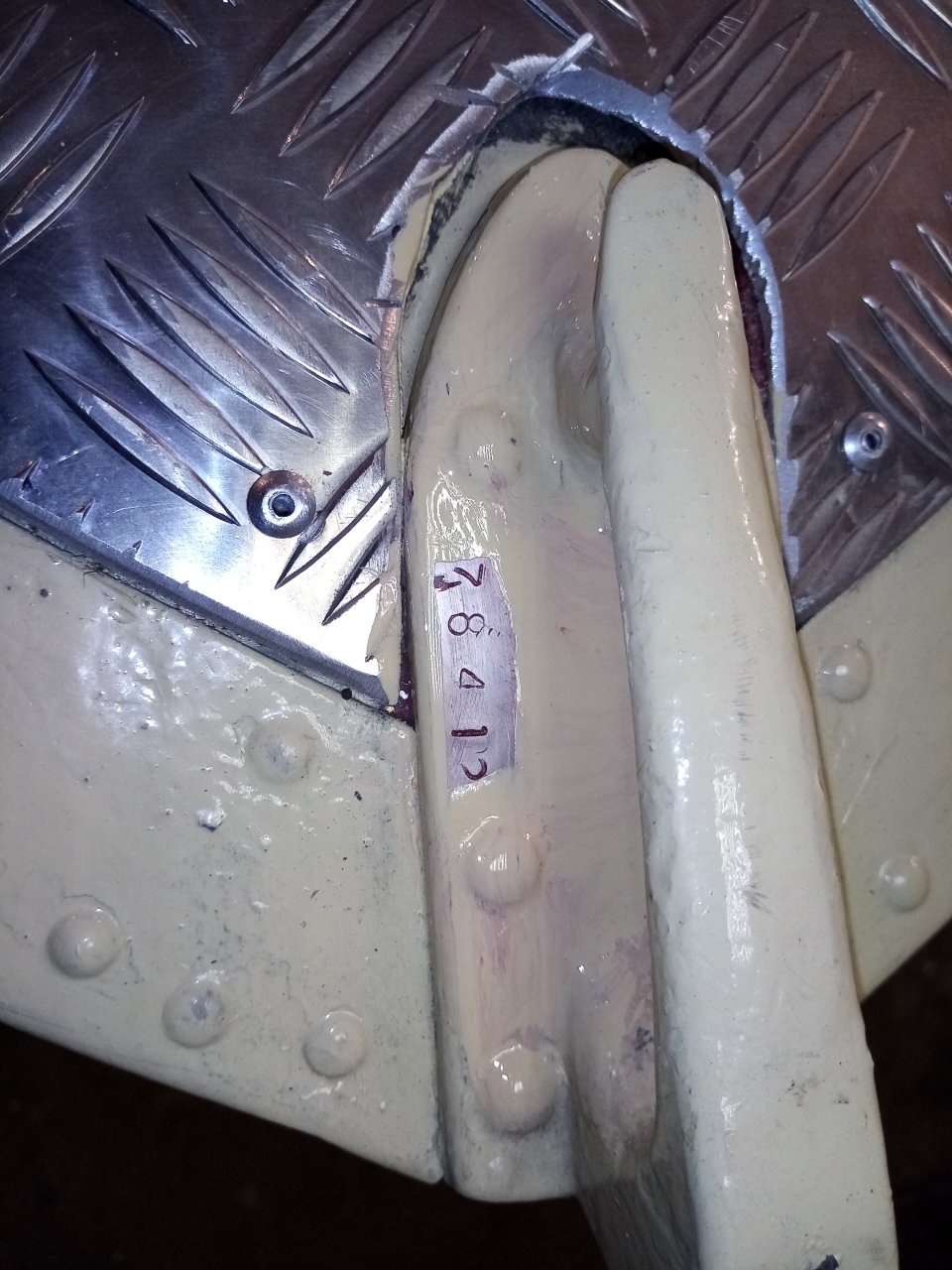

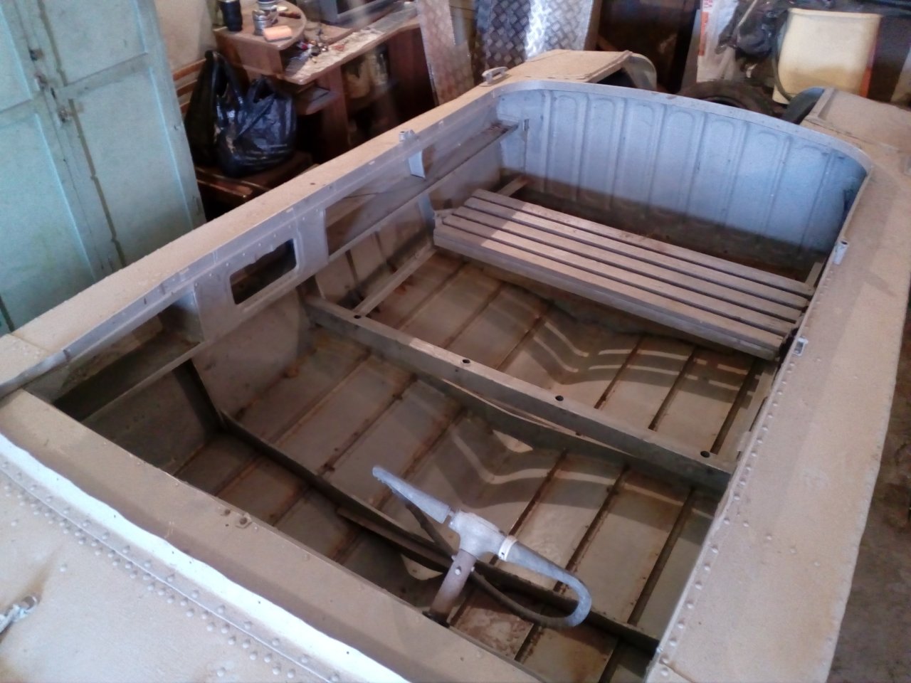

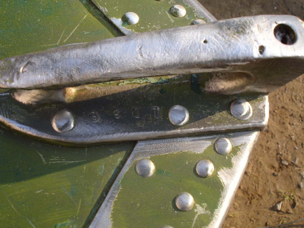

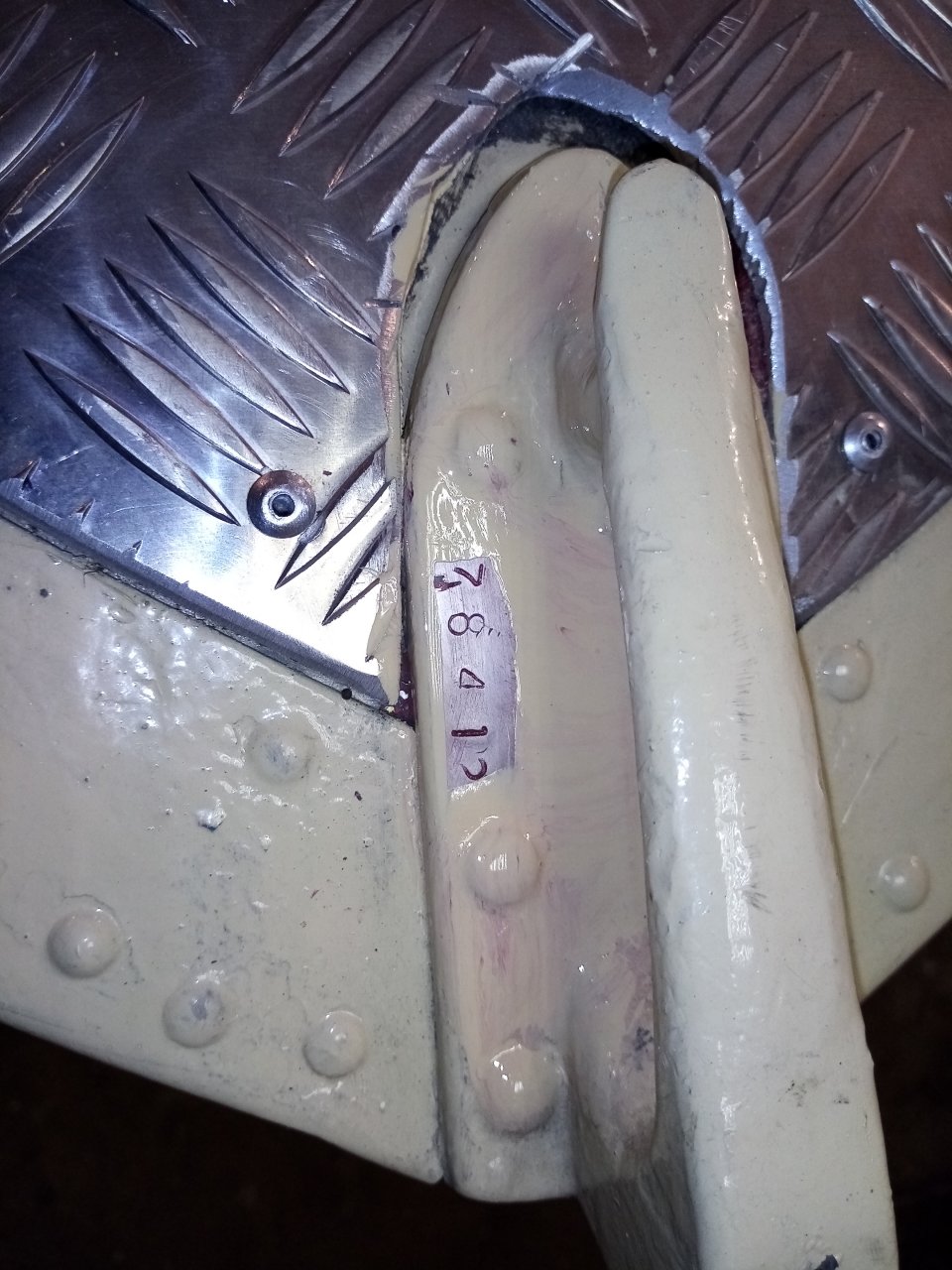

Привет форумчане! Подскажите " прогресс" с заводским номером четырёхзначным выбитым на переднем центральном кнехте - что за зверь, кем выпускался?

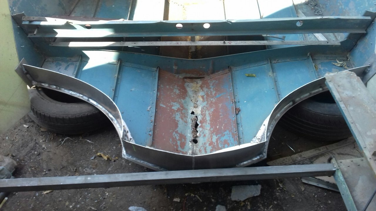

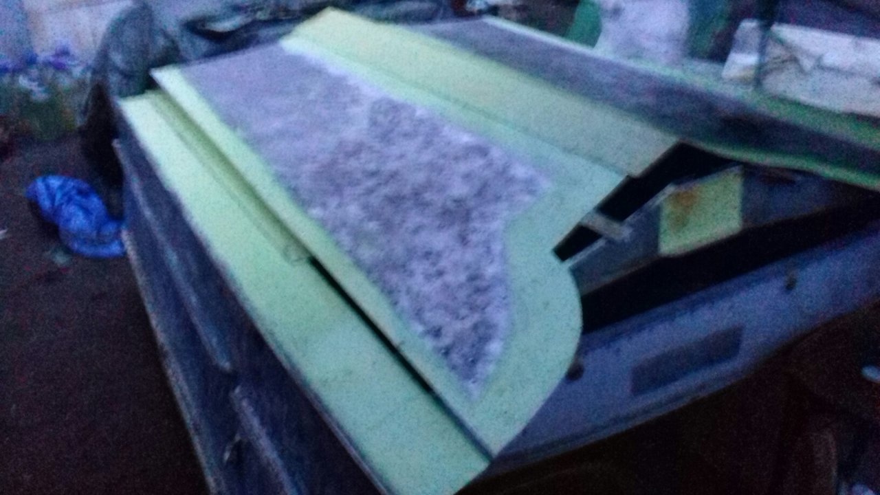

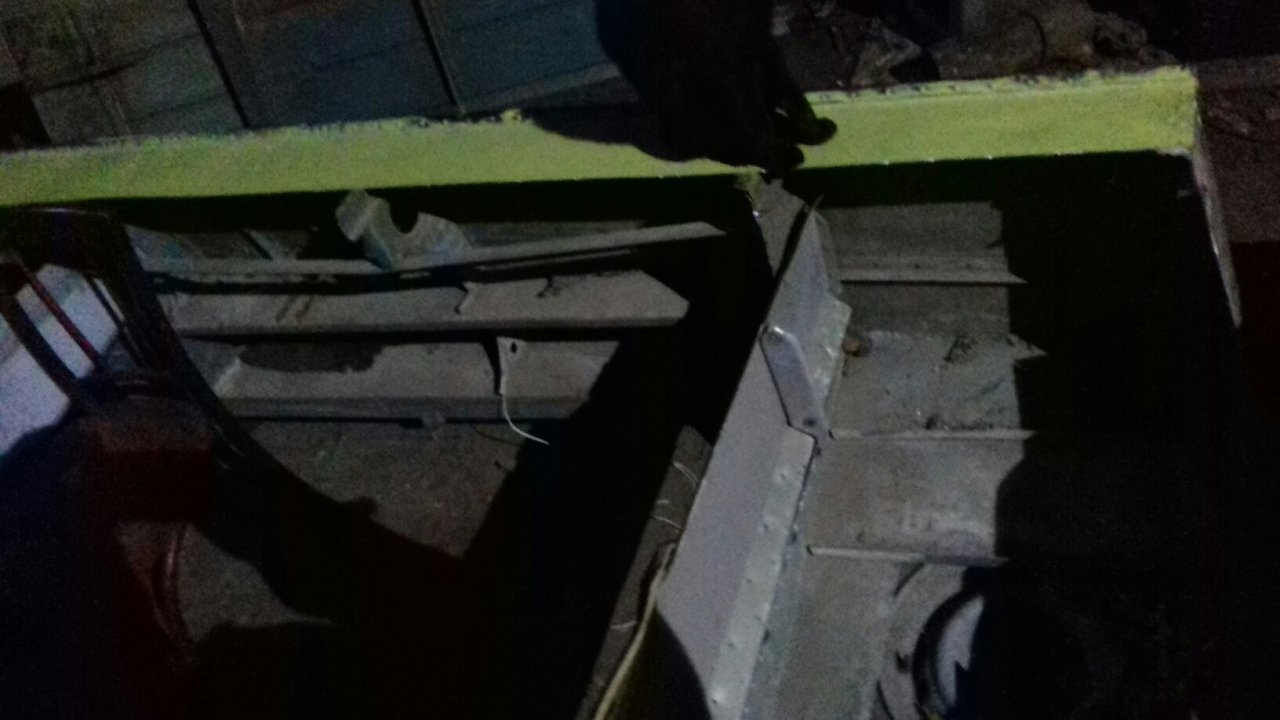

Сростил днище.

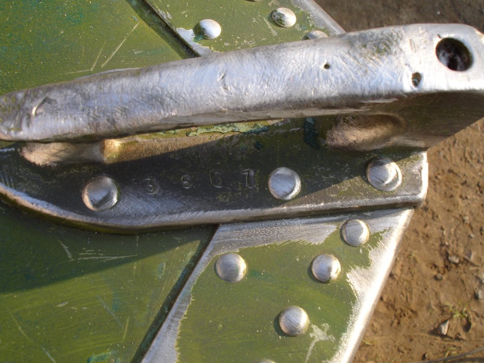

С начала буква должна быть , причем больших размеров если это двойка.
9 555
4 758
Ни разу не встречал.У Прогрессов номера бьются ;П-2 на киле у крепления дышла.П-2м на планшире у правой передней швартовой.П-4 на транце с правой стороны.Причём с буквой видел только у четвёртой модели.

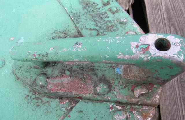

Вот нашёл в инете :157236157237157238 Последний кадр у меня .
9 555
4 758
Я же не сказал ,что таких не бывает! Я написал что не встречал таких.По литью могу предположить что Куйбышевского завода(те что на фото).У Оренбургского литьё швартовых другое.

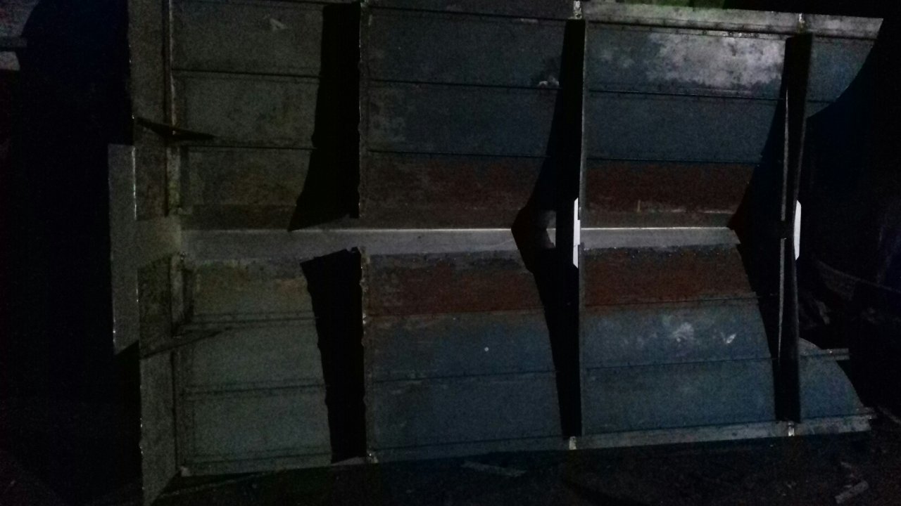

Леш , давай дополнительно фотки стрингеров , форштевня , замков люка . Есть ли четверошные реданы на днище ?

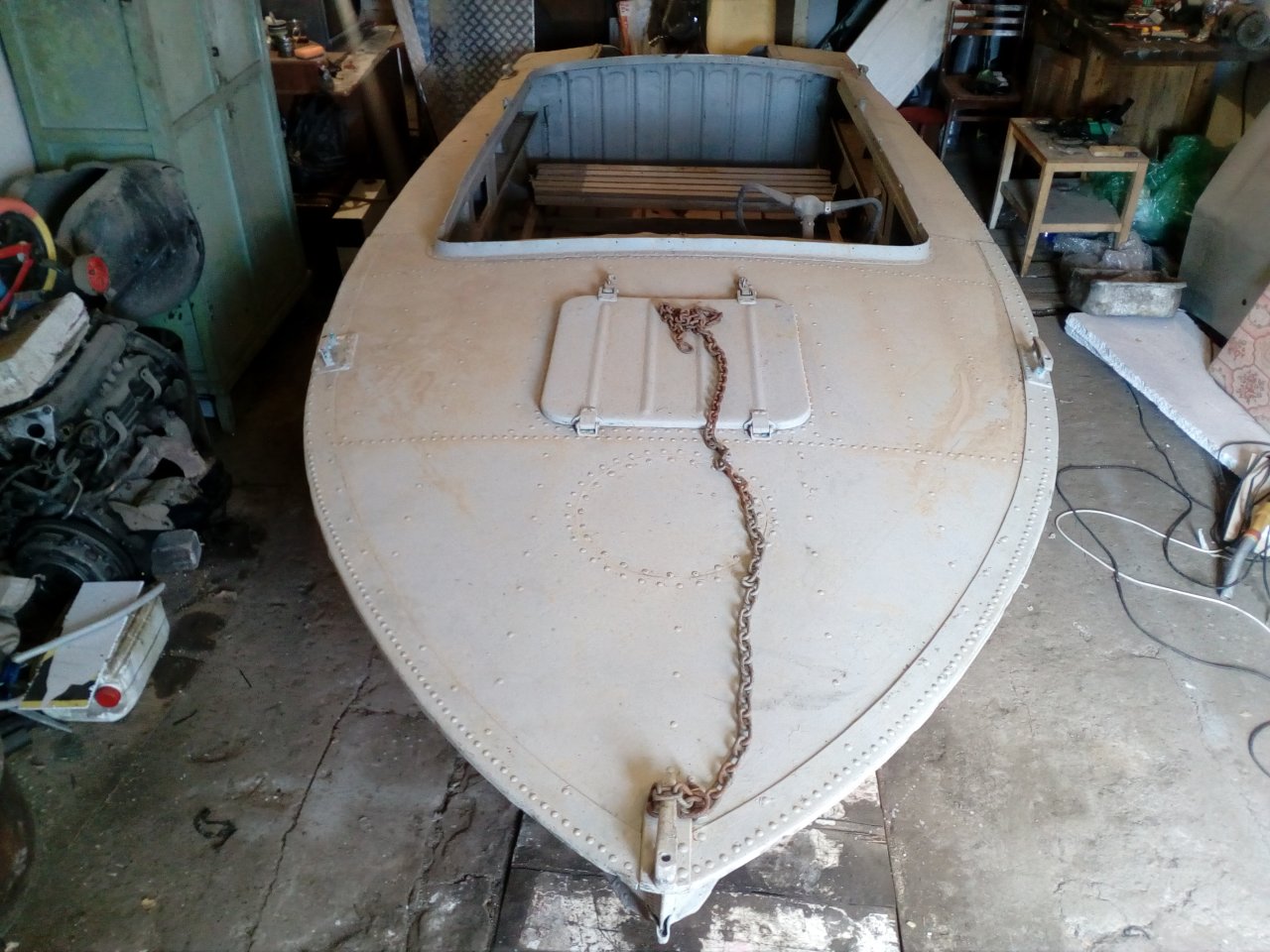

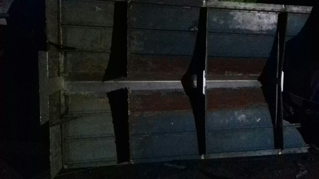

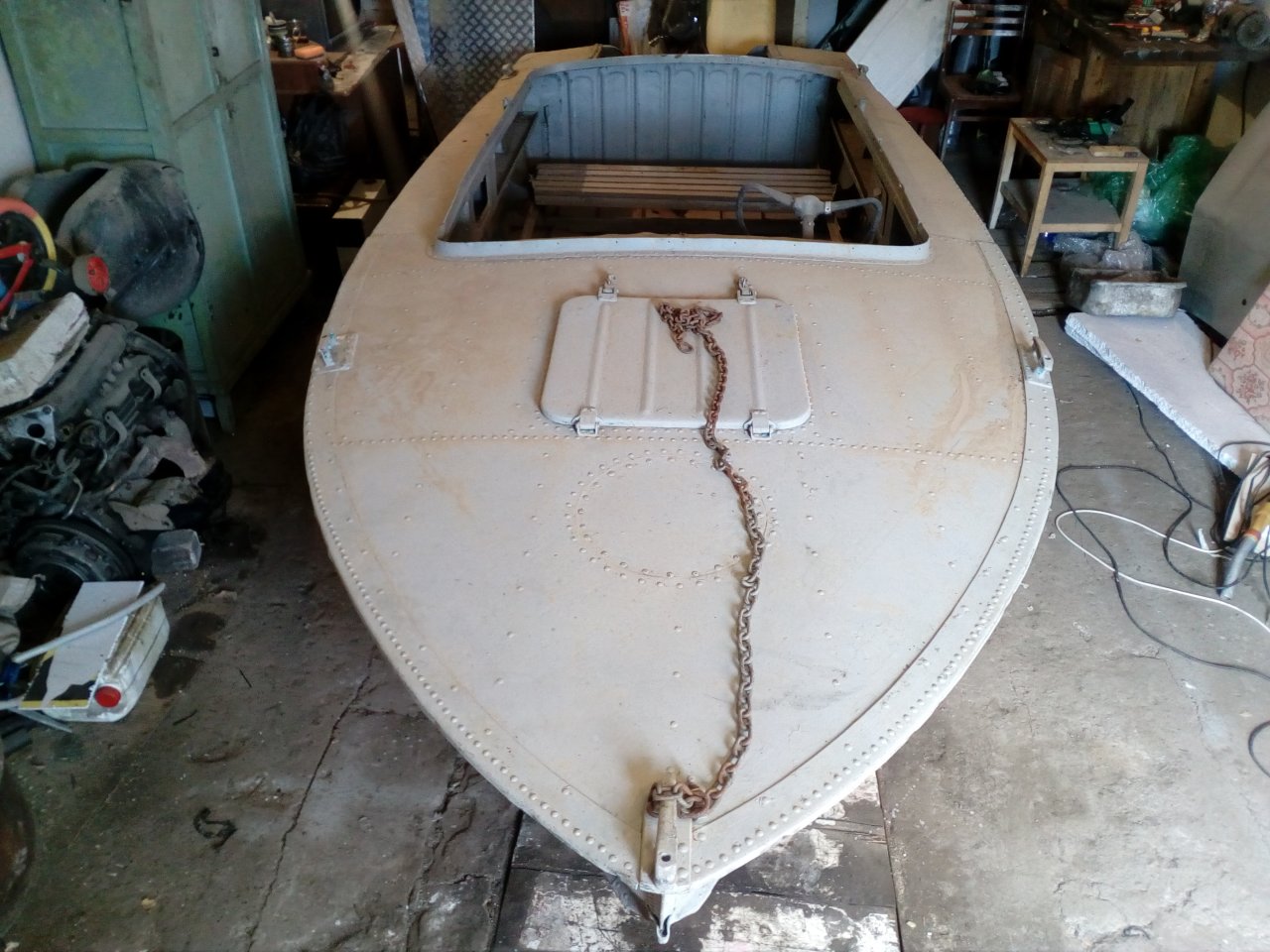

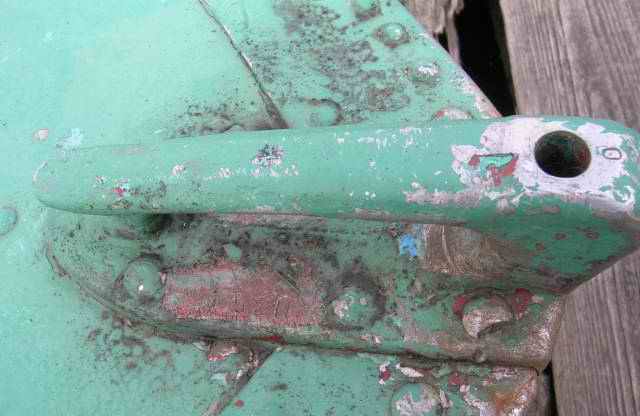

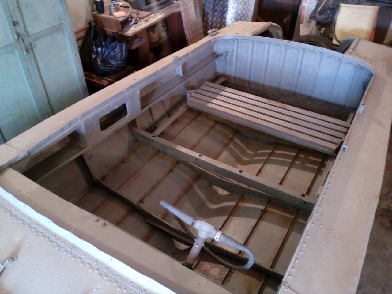

Вот фотки ещё до перекраски . Я читал в инете признаки Куйбышевского и Оренбургского прога , но ту и те и другие имеются , утки разномасть стоят , на передней номер какой то ... баранка с литой серёдкой , но её поменять могли , самая наглядная примета , это на мой взгляд клёпка скулы шляпками от днища т.е. клепали перевёрнутым , а это Оренбургский вариант (как не печально) .
157272157273157274

У меня куйбышевский Прог-2 с номером на форштевне начинающимся на букву Е 73 год выпуска.

Да, скорее всего оренбургский, гв 1975, начало, пока еще две застежки на люк и 6 стрингеров ставили.
Рассмотрел внимательнее - Оренбург 100%.
Смотри застежку бардачка. Только у оренбургских застежка была пластинкой поджимающейся снизу.

Может кто знает, сколько цифр было у оренбугских прогов тех лет в номере?

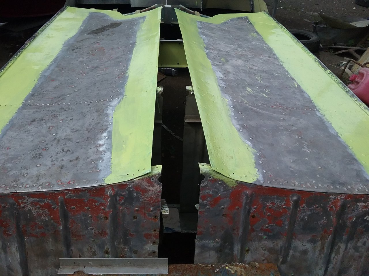

Как там у хирурга , короче сново вспорол днище Прожику.
Может быть поможет. Вот паспорт Оренбургского П-2М , выпущен в марте 1983. Номера идут нарастающим итогом за год (цифра 83). У вас номер на кнехте 78 412. Можно предположить , что лодка 1978 г. в. № 412, скорее всего выпущена в январе-феврале 1978 г.

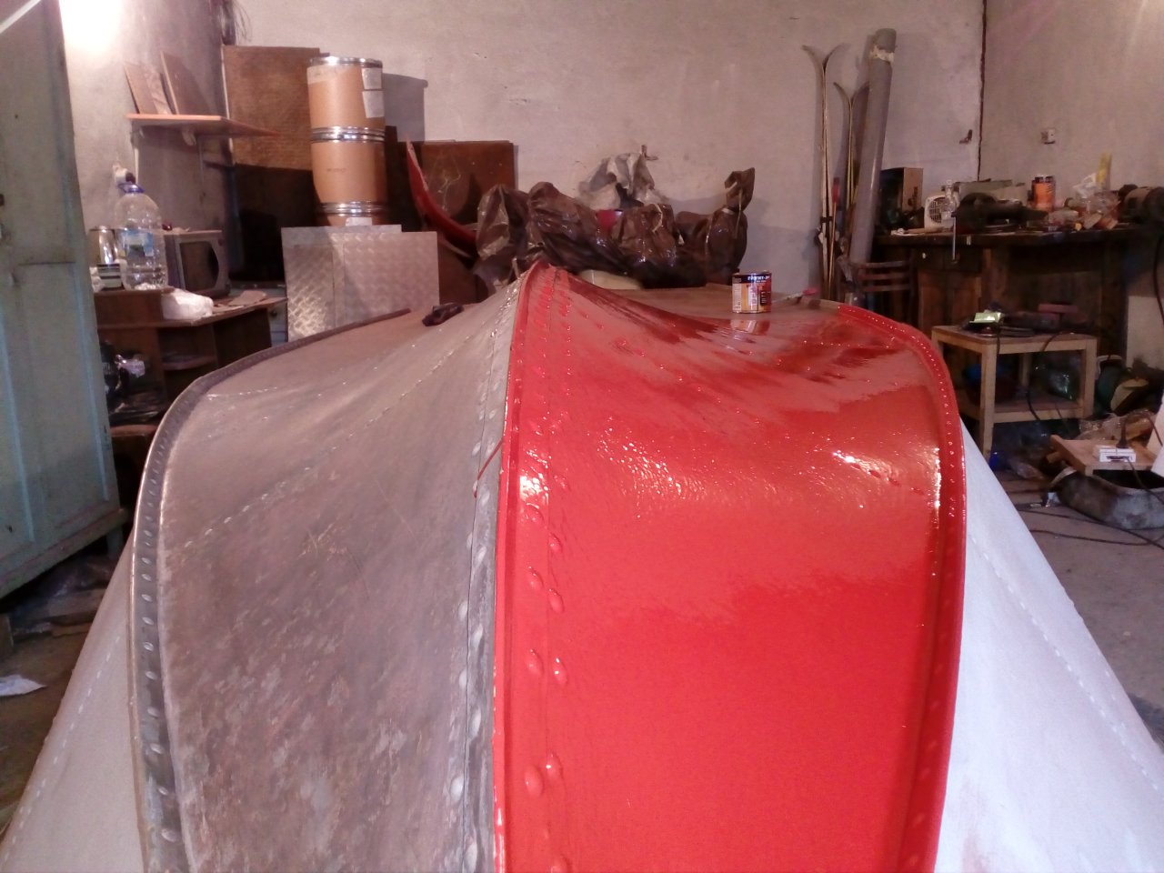

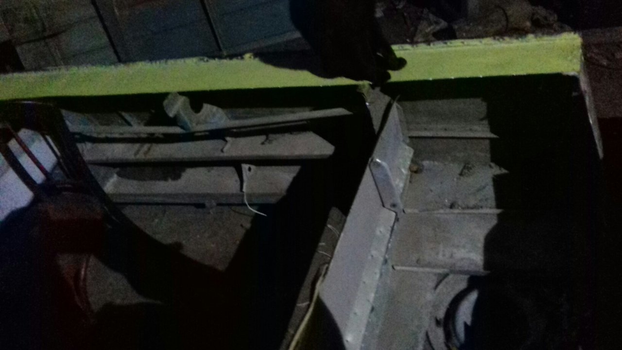

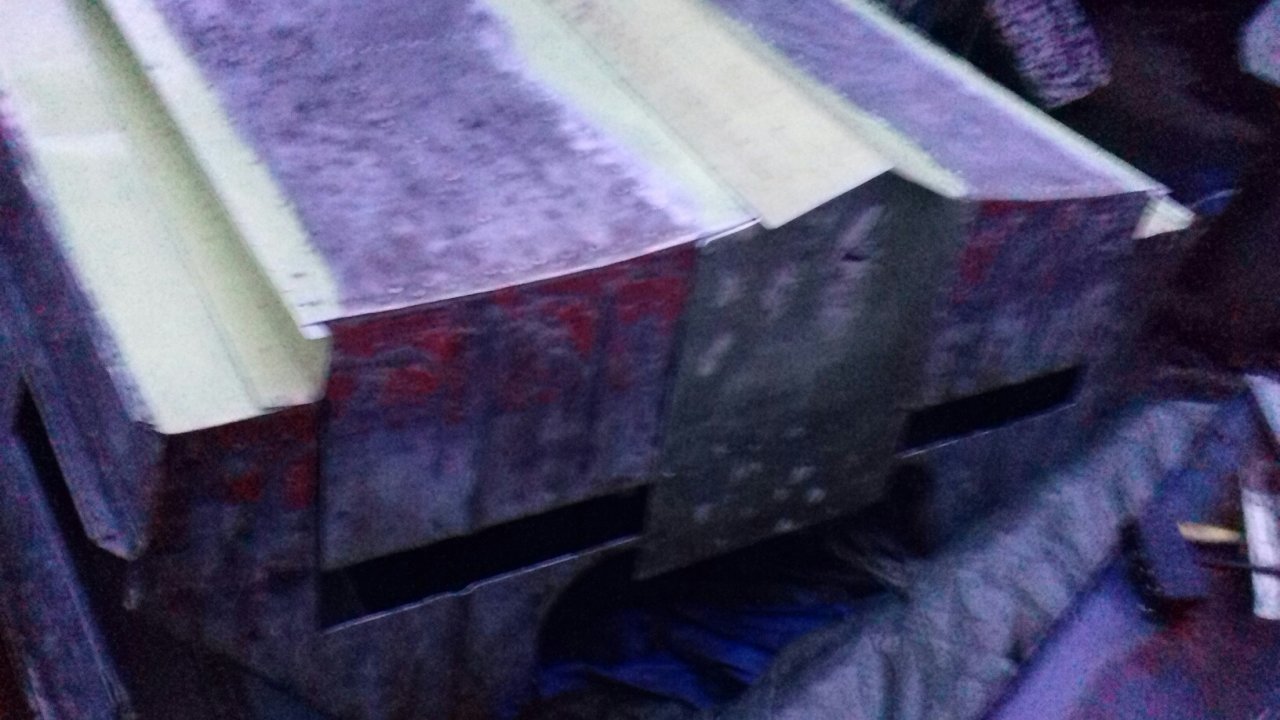

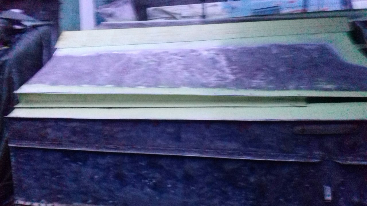

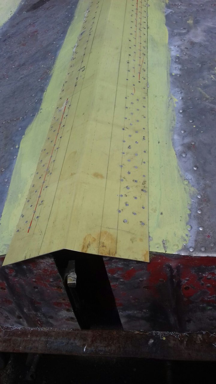

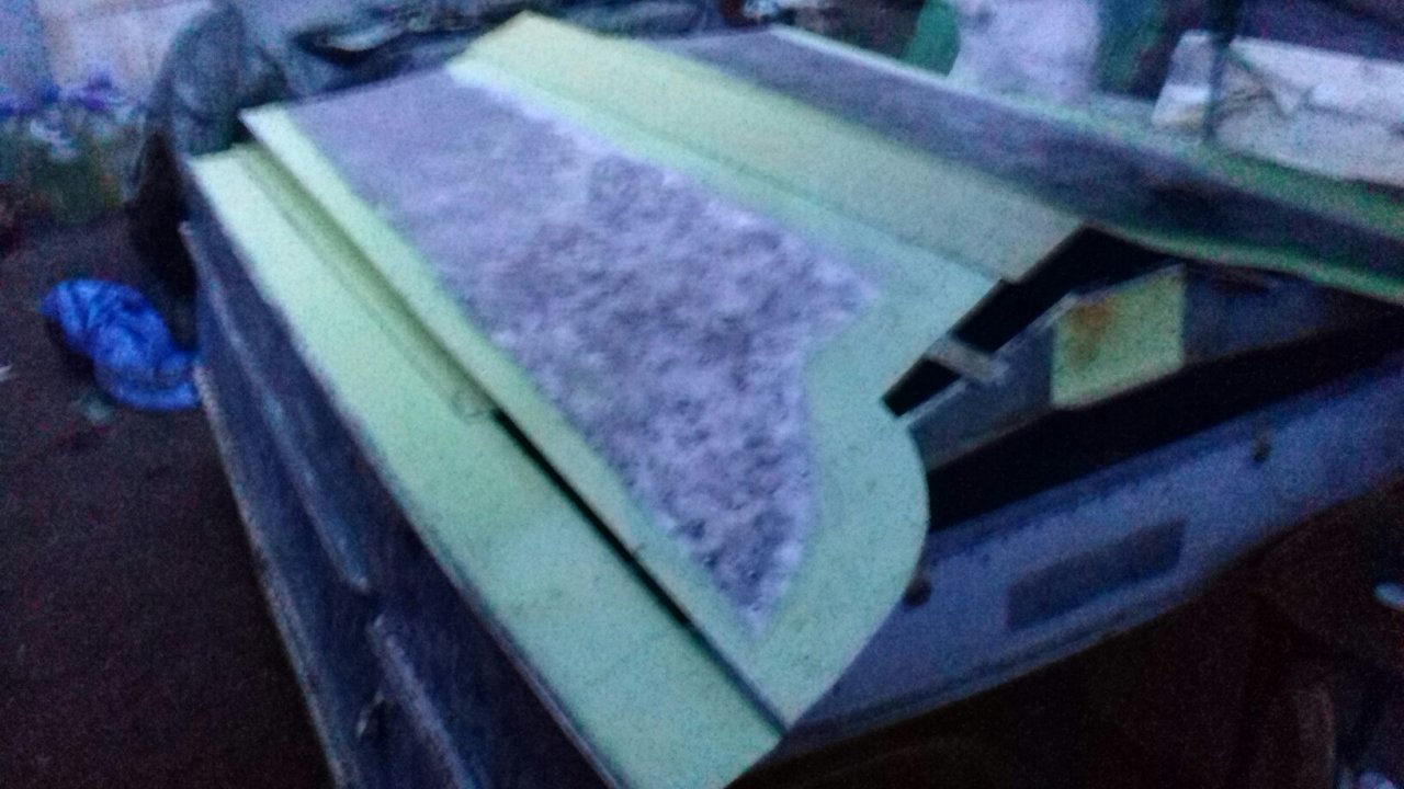

Как то так планируется.
Oleg_samara
18.01.2017
2 892
2 474

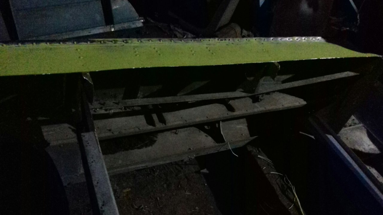

Передняя половинка .

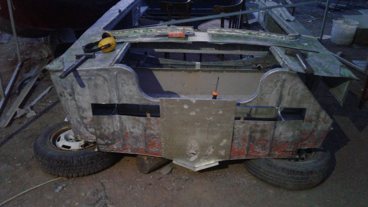

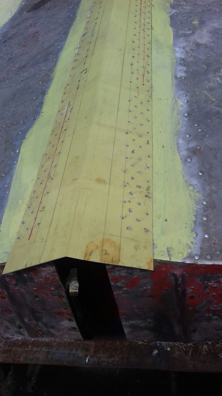

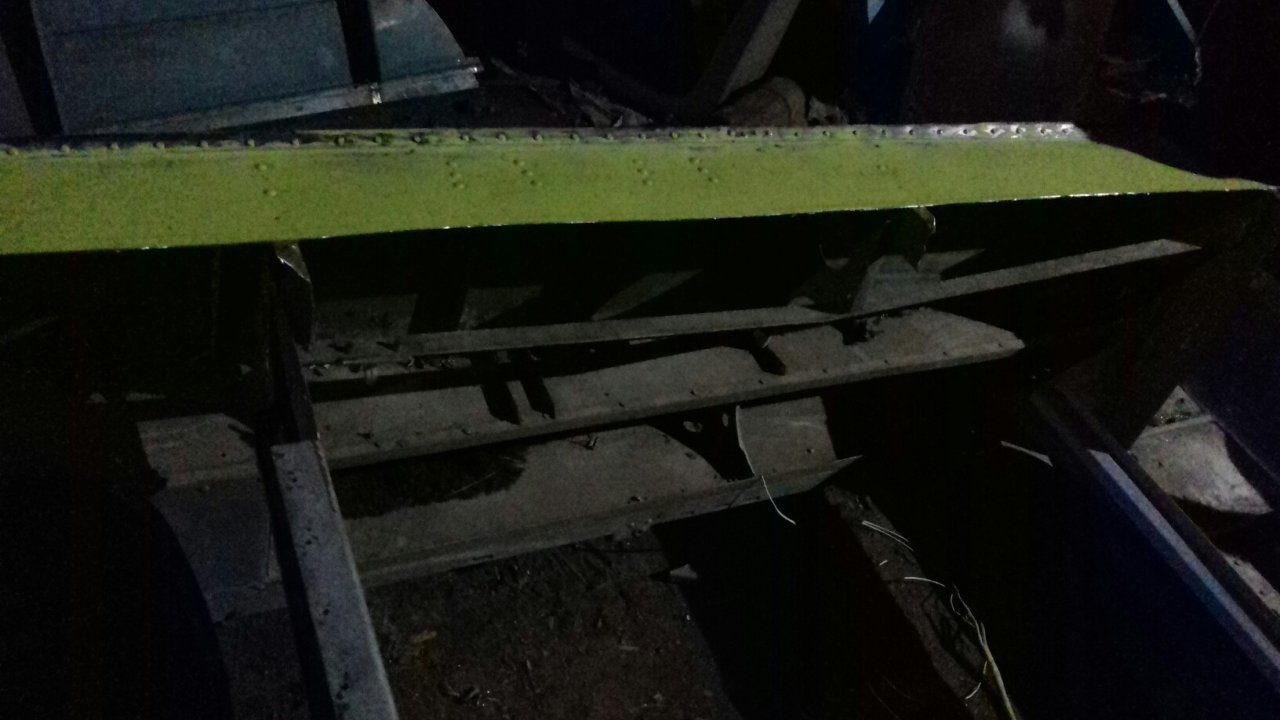

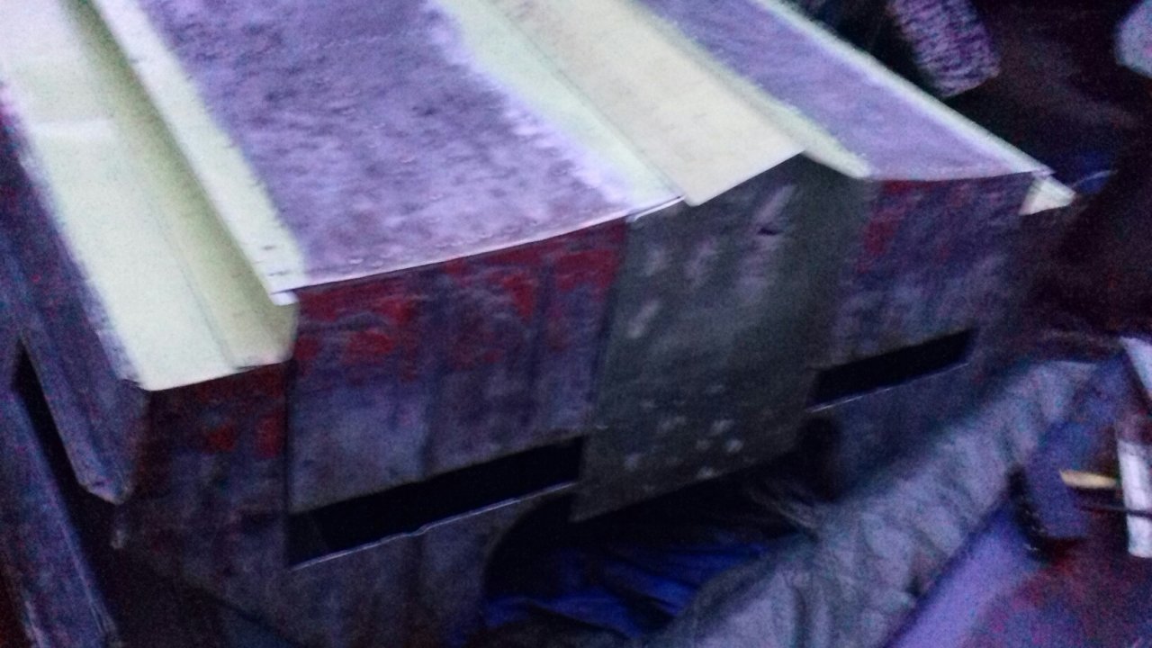

Начал клепать днище .

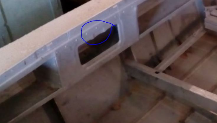

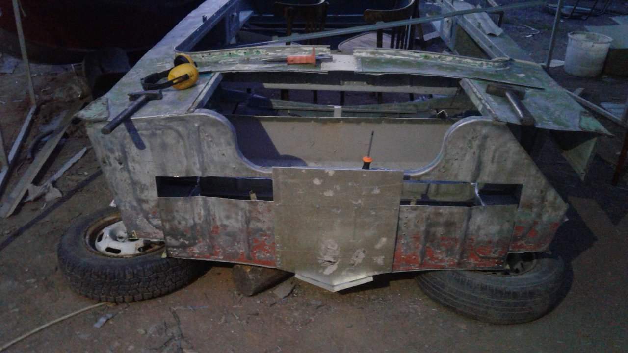

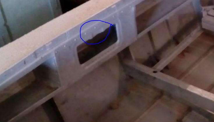

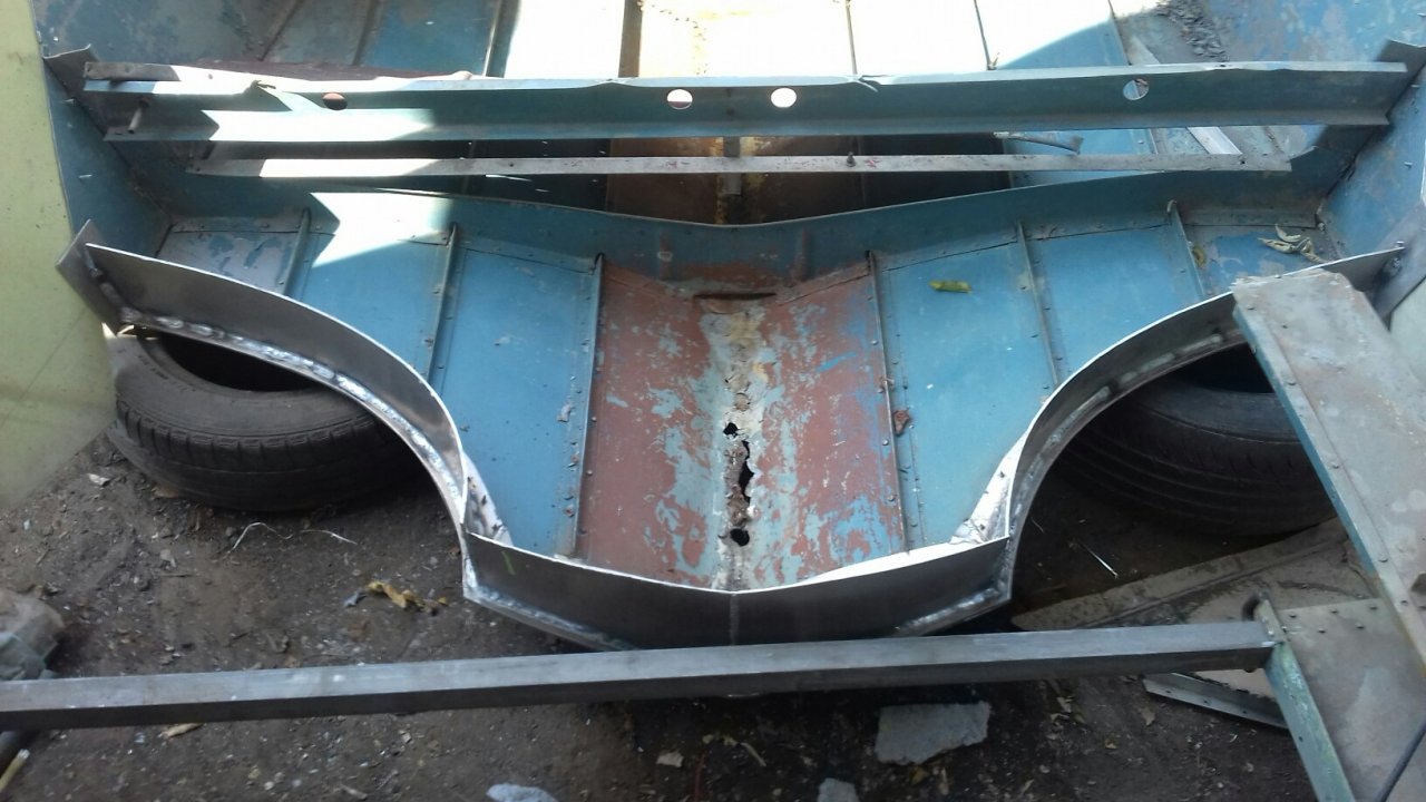

А вырез поперёк транца ,зачем?
Oleg_samara
18.01.2017
2 892
2 474

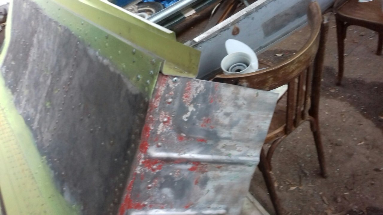

Володь днище ушло вниз , а палуба осталась на месте , вот и образовалась ЩЕЛОЧКА , потом заклепаю ,. Делемма из за срезанного угла , делать симетрично или просто угол отремонтировать ,а может что нибудь типа ступеньки или кронштейн под докатку сварганить на этом месте , пока в мозгах нет ясности .
9 745
6 513
Олег, Привет! Удается продолжение этого проекта?
