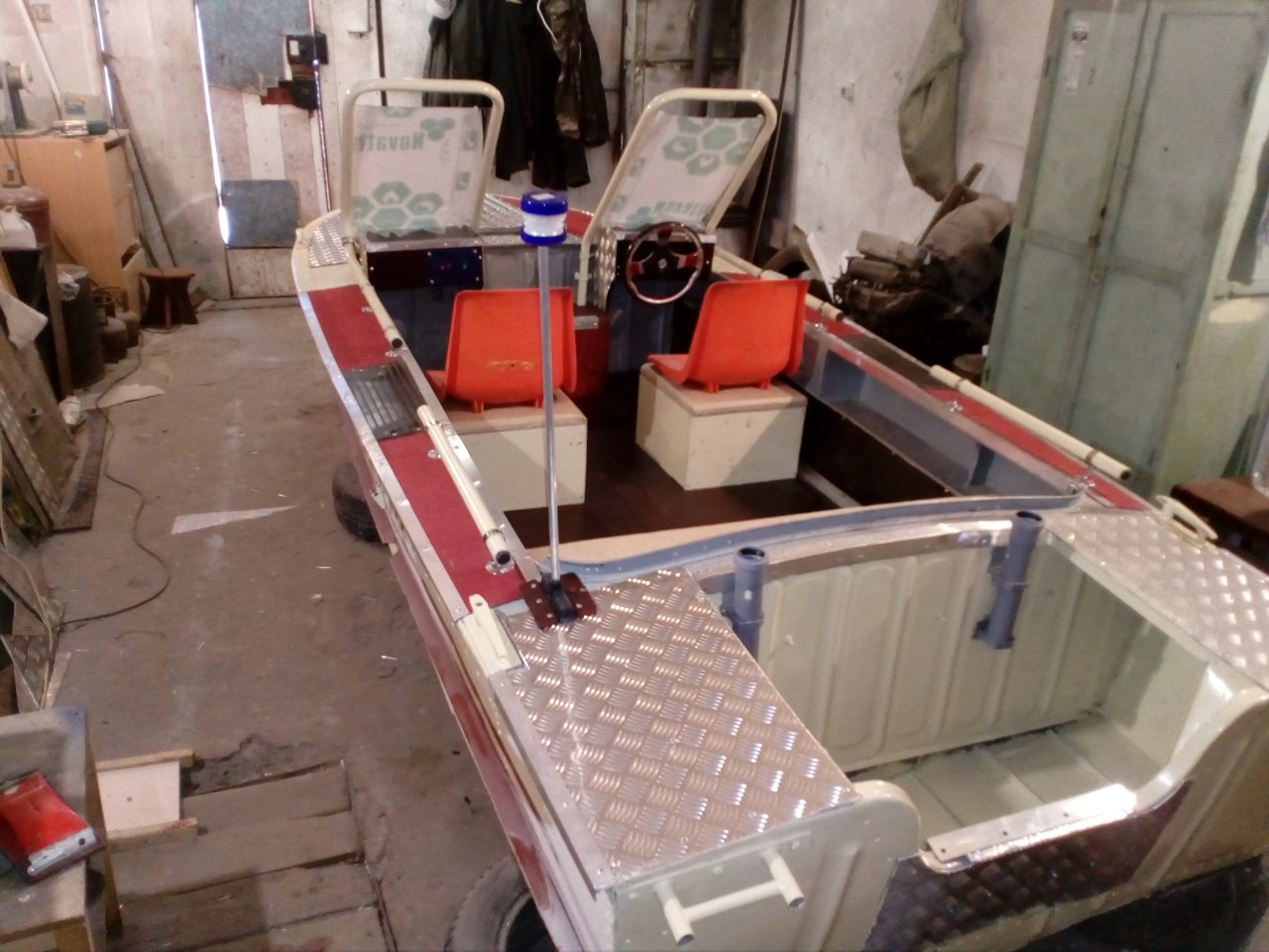

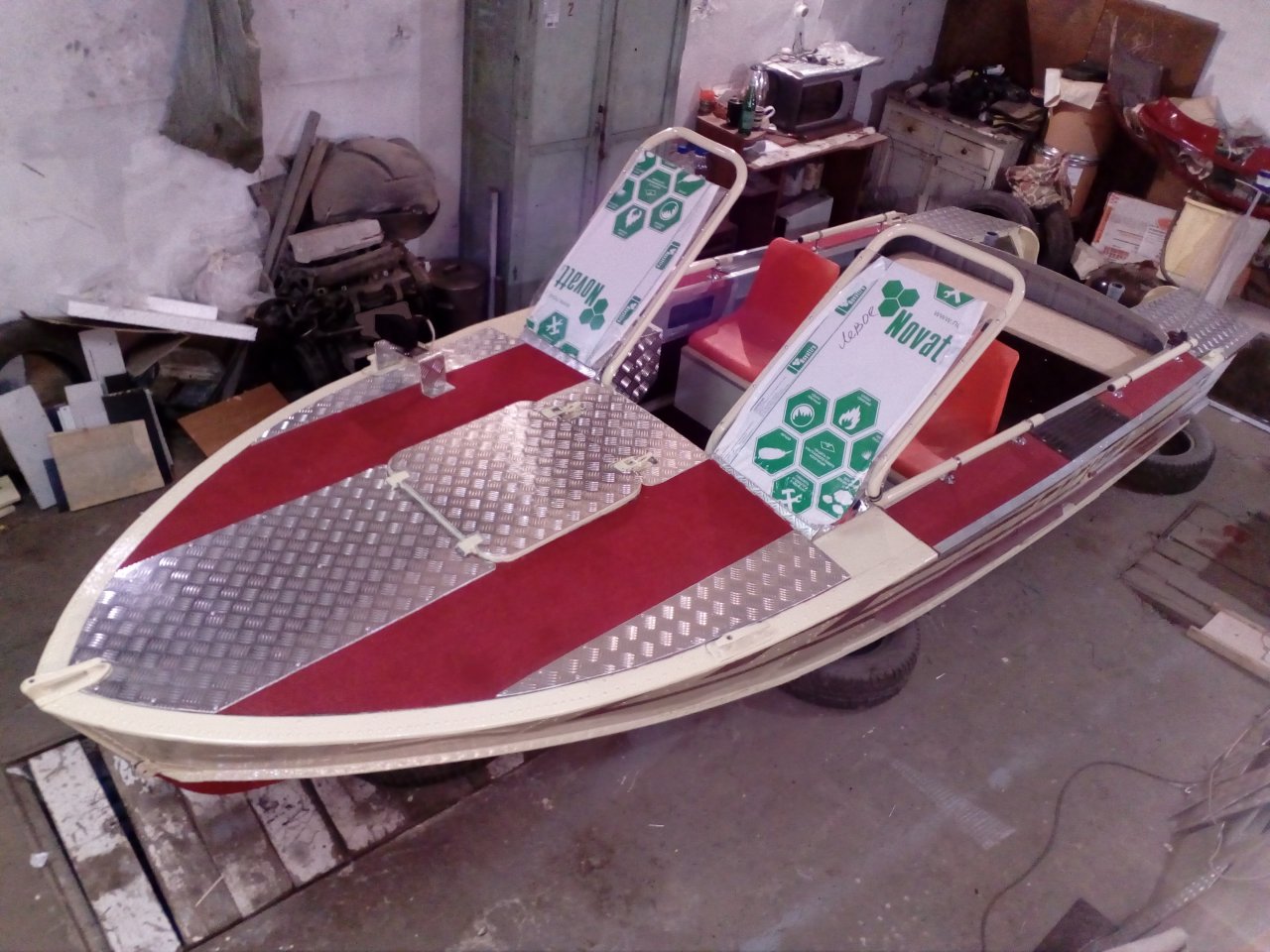

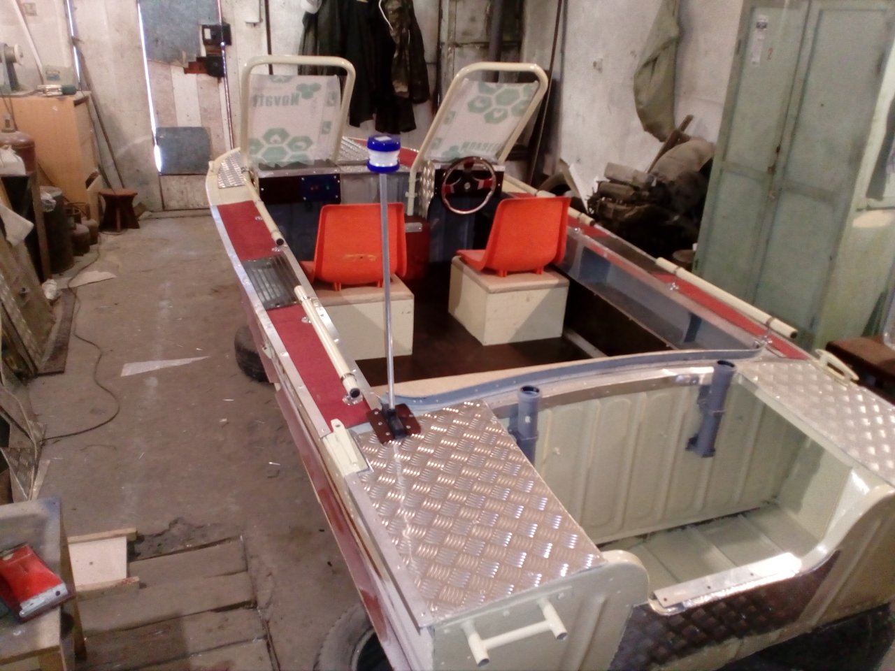

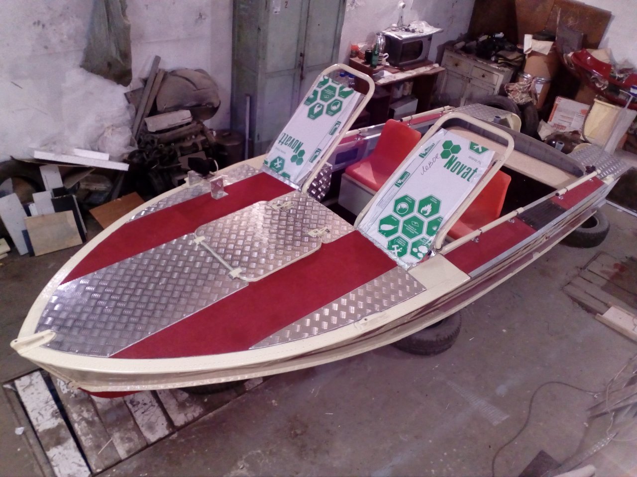

Да это собственно не показатель к действию,а просто чтоб понятно было ,что имелось в виду.А по техосмотру скажу ,что делаем так не первый год и пока проблем не было.После доработки усилителей (после резки) палуба становится жёстче заводской и чечётку танцевать можно без страха провалиться.Вот один из элементов конструкции.
Да , сделано добротно , но я узнавал и мне сказали (в Перми) что надо сначала подать проект в инженерный отдел а после одобрения делать по проекту и в конце предъявить лодку для сравнения с точностью проекта. Вот такой геморой . По этому я и не стал трогать силовые элементы , но поставил таки две отдельные консоли , как и хотел .

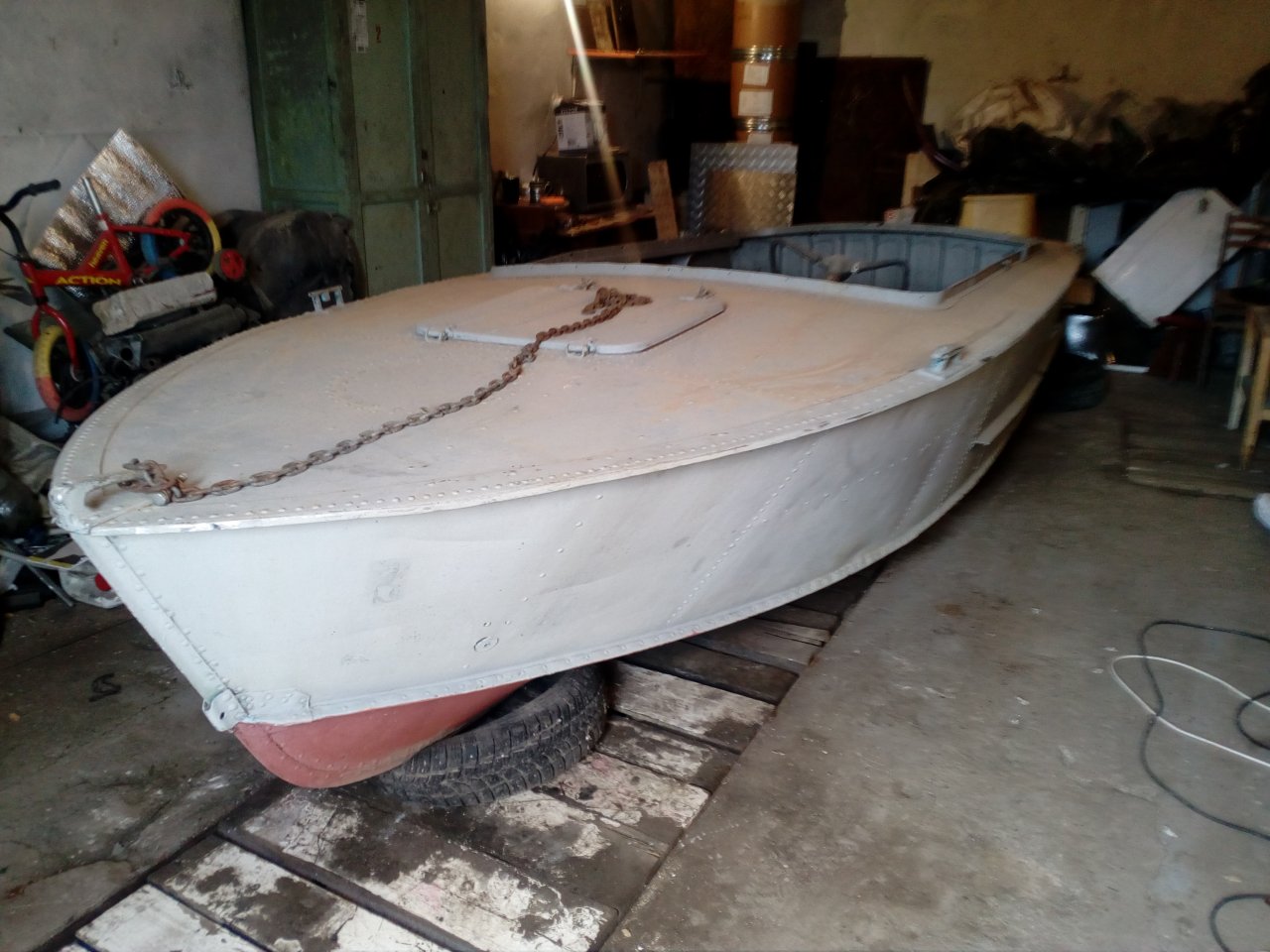

Вот какое чудо на просторах интернета нашёл , не оскудеет земля русская талантами . Может оно и не практично , но зато как эстетично !
А ведь всё старичок ПРОГРЕСС !

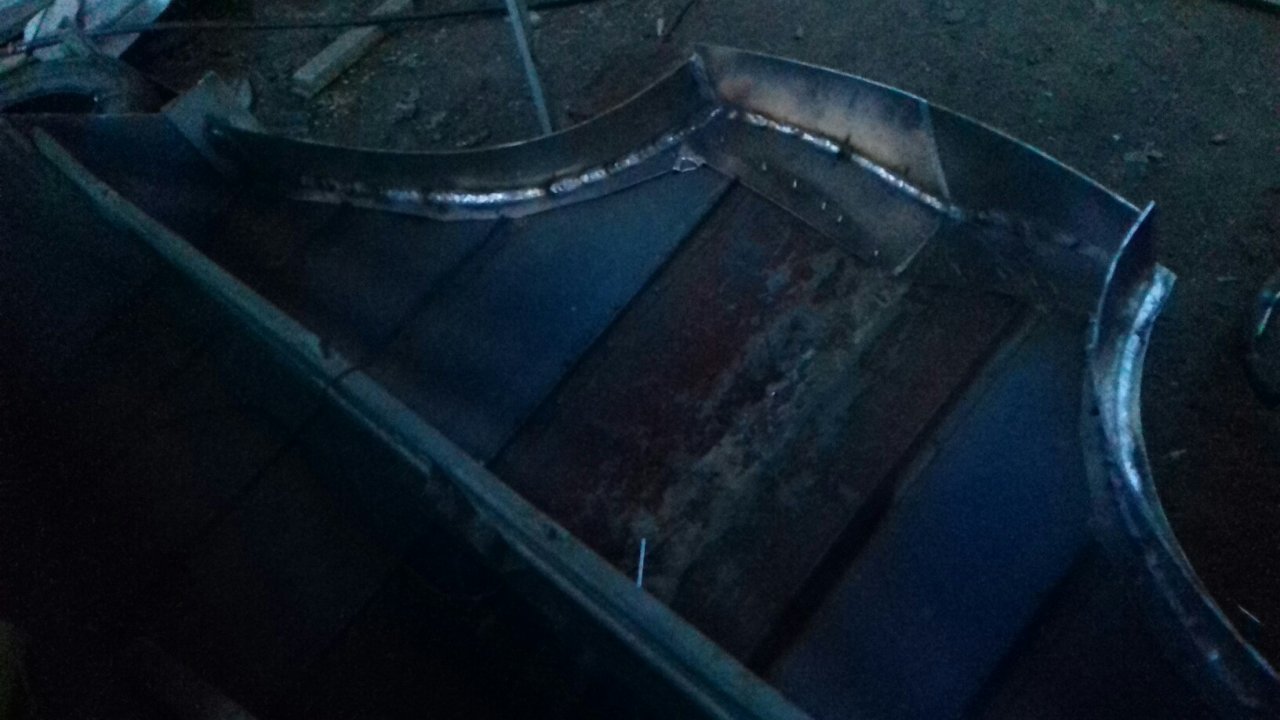

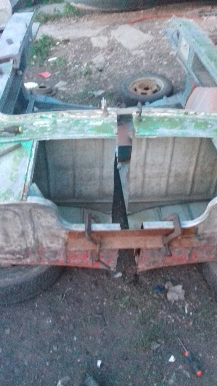

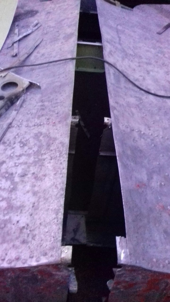

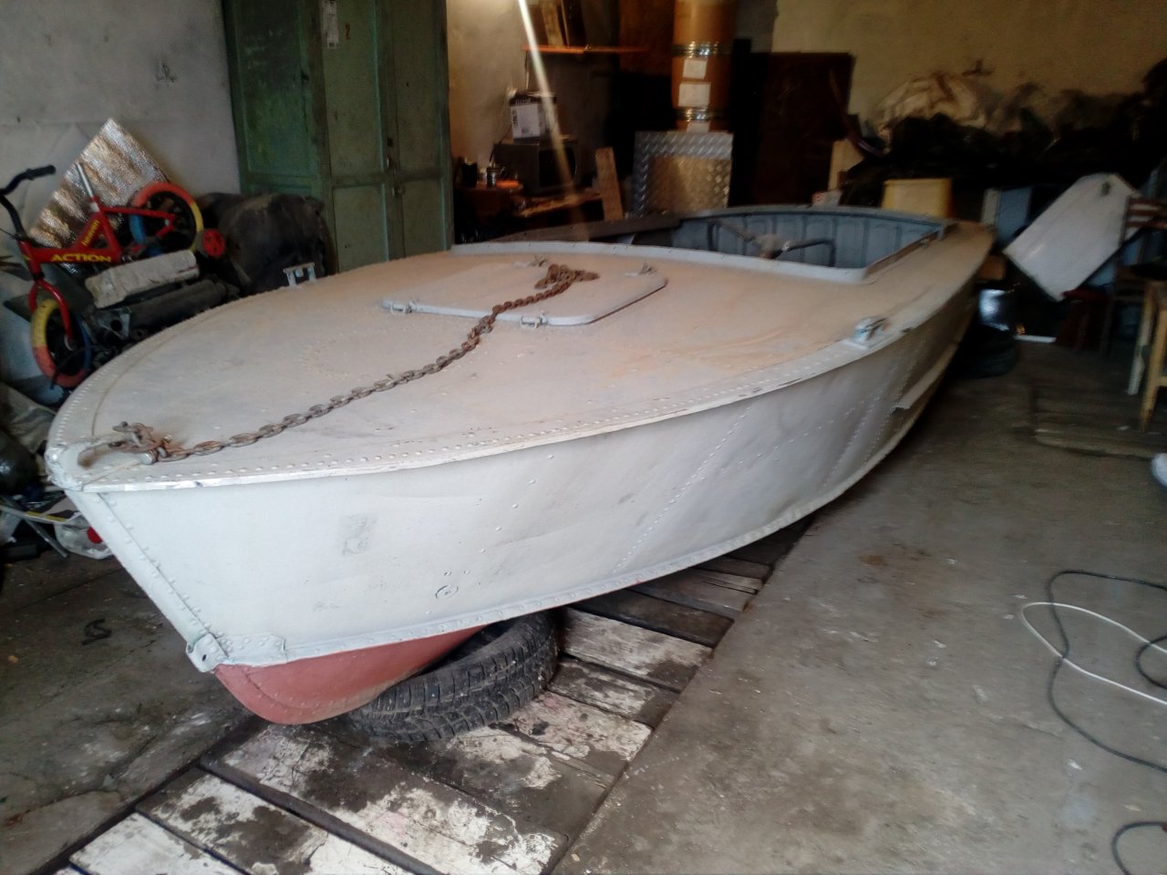

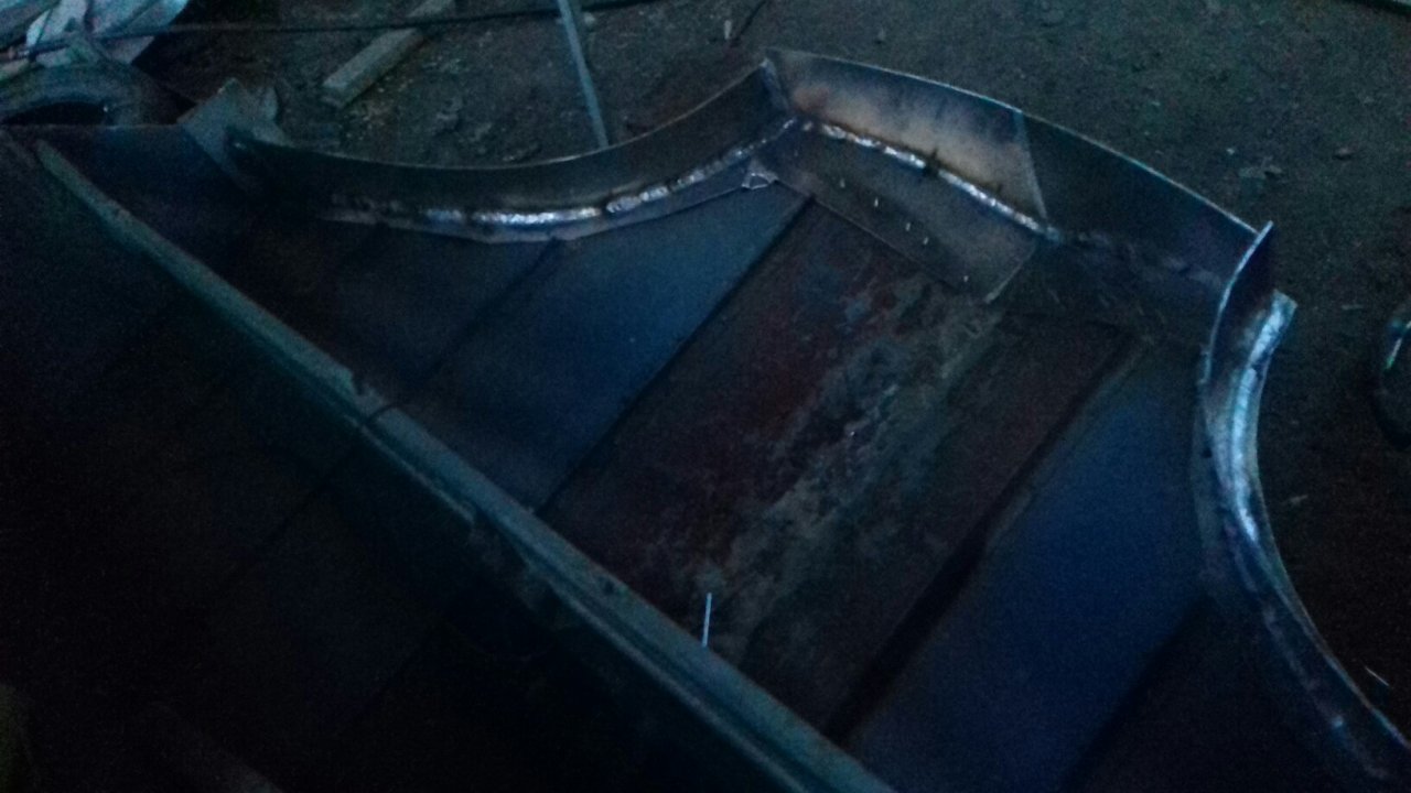

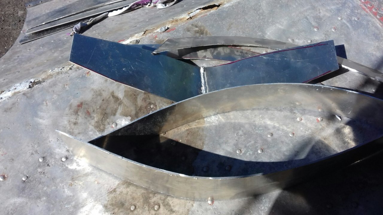

Потихоньку заготовочки мастырим .

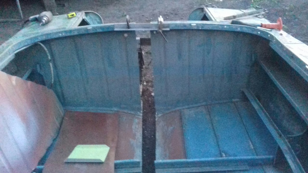

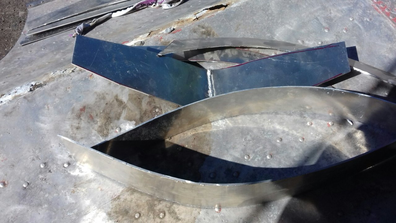

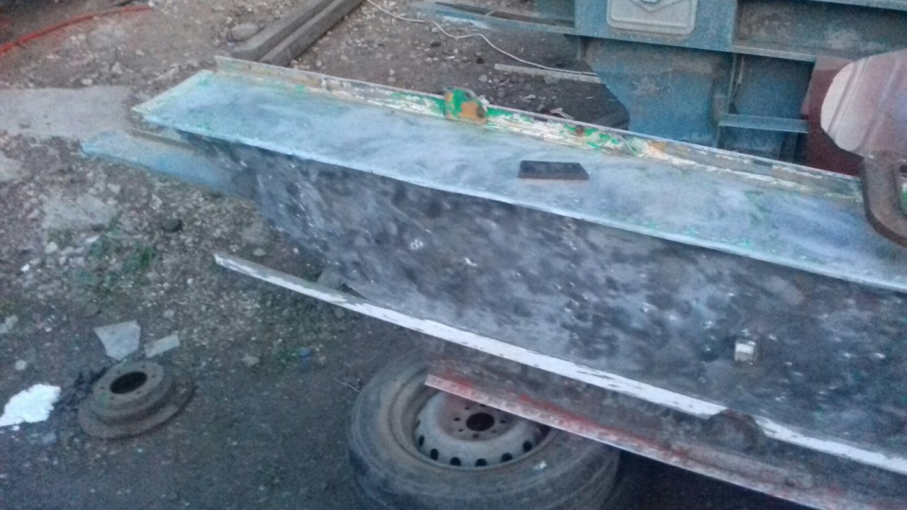

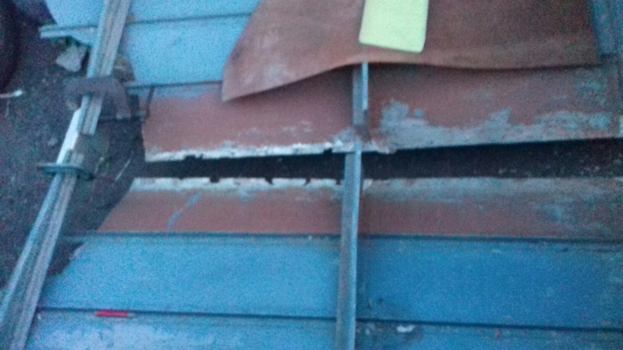

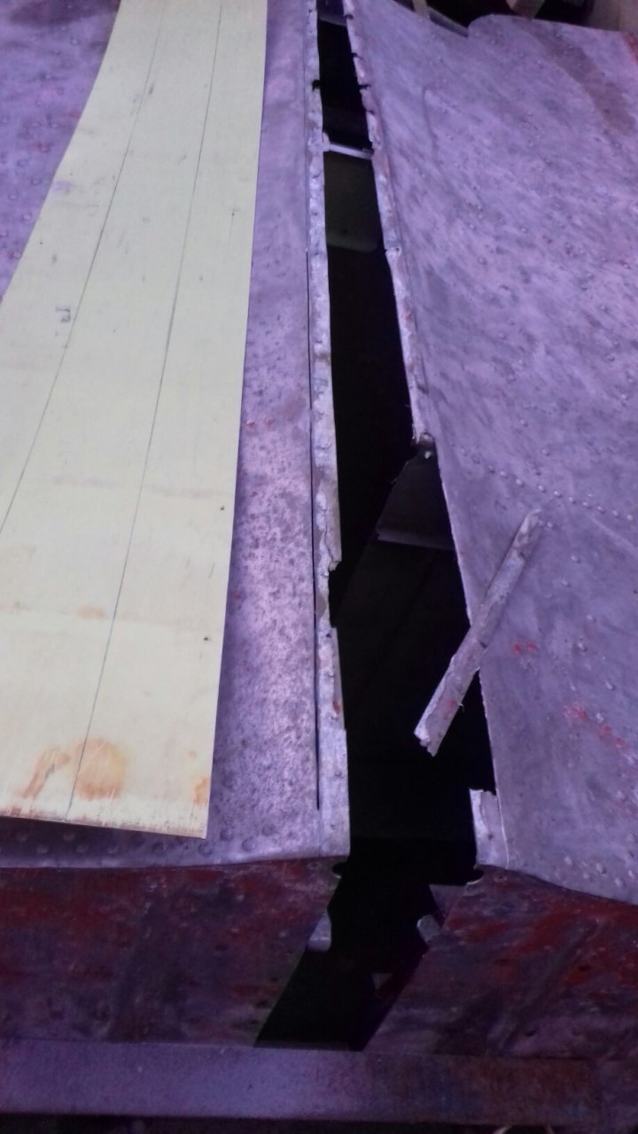

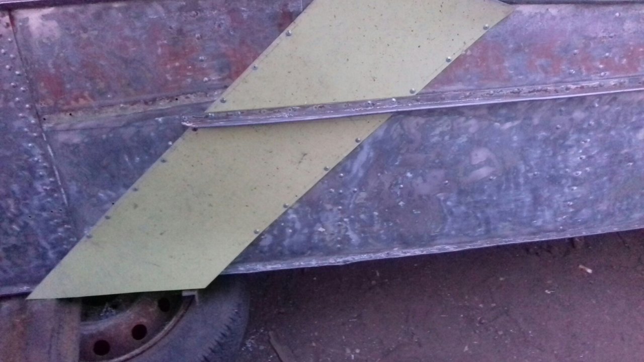

Кормовую половинку разрезал вдоль .

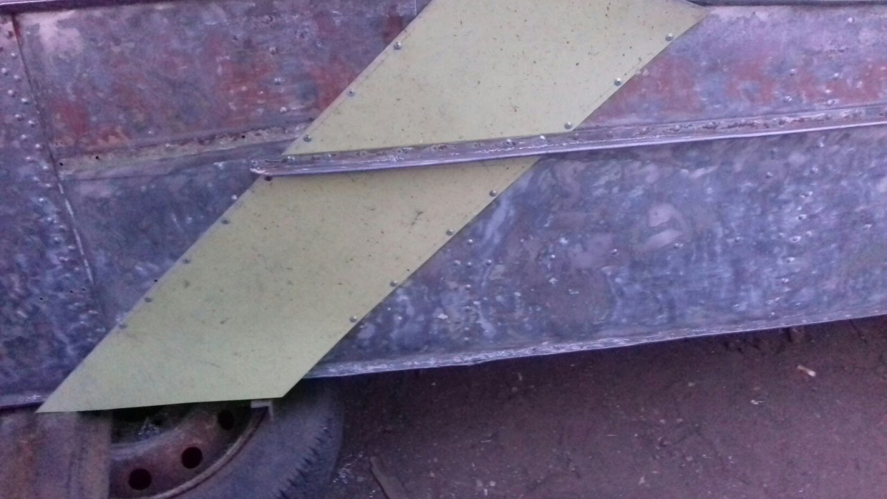

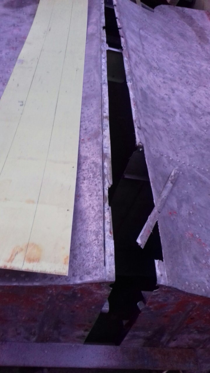

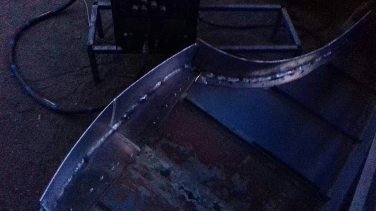

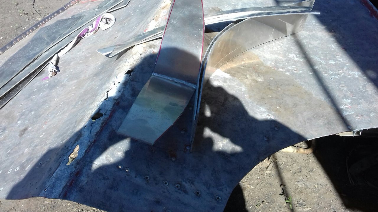

Пока вот, что успел , приходится в конце работы по чуть чуть делать , заказчик жадный до ужаса попался денег не дает , даже на метал не выделяет , из кусочков краить приходится , а качество требует по верхней планке.

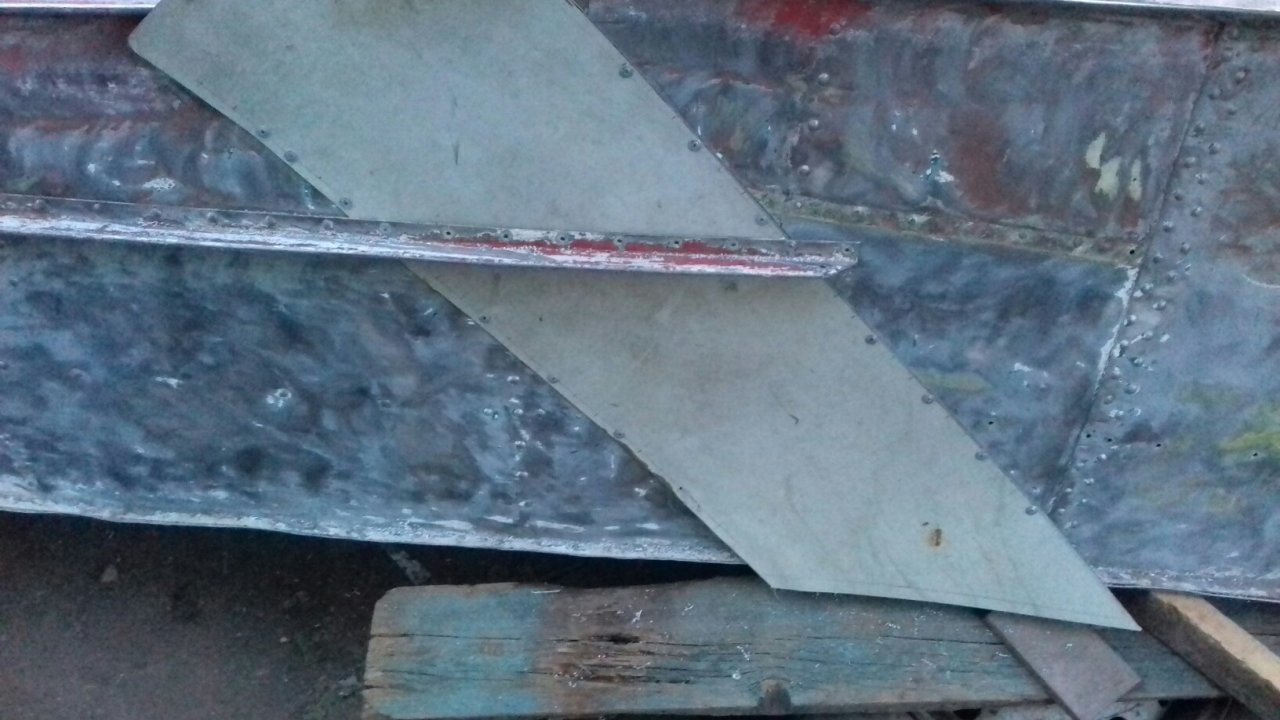

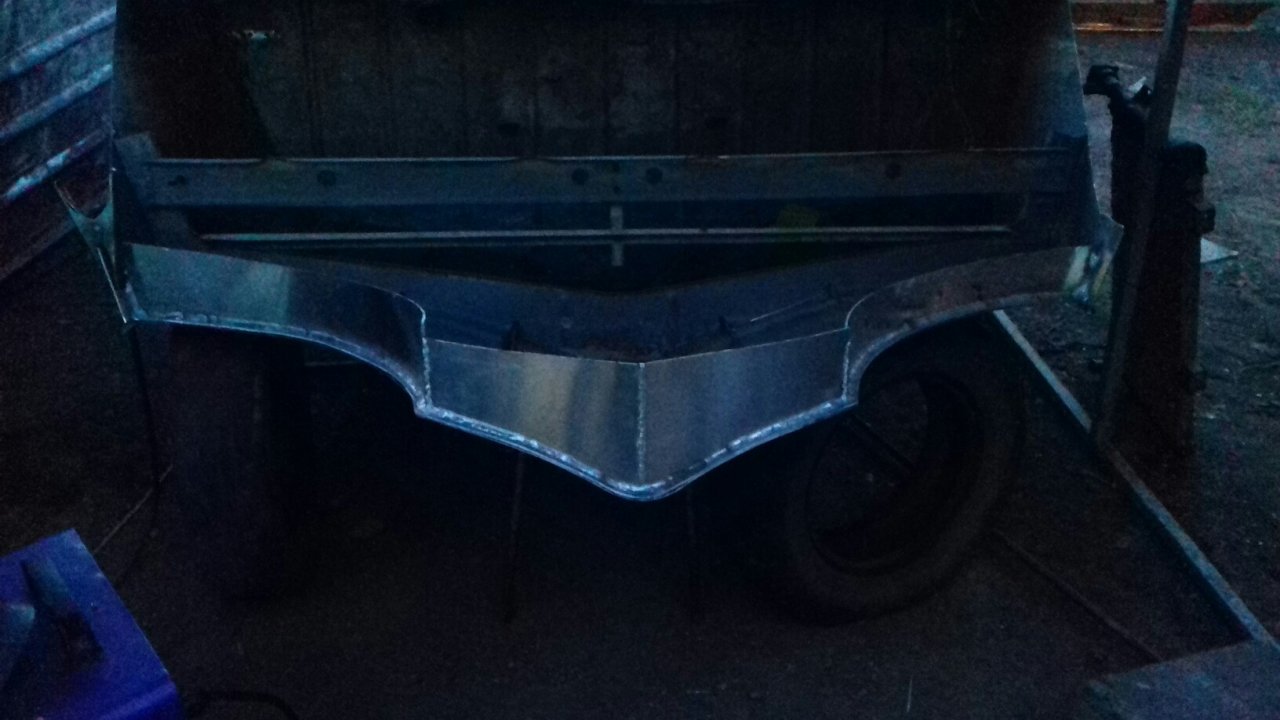

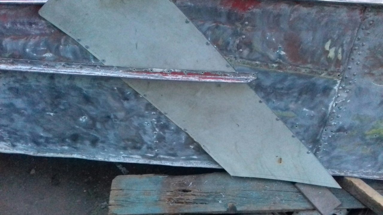

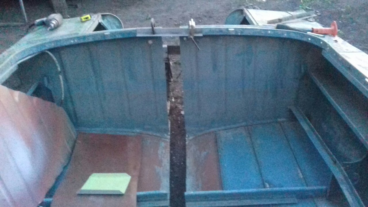

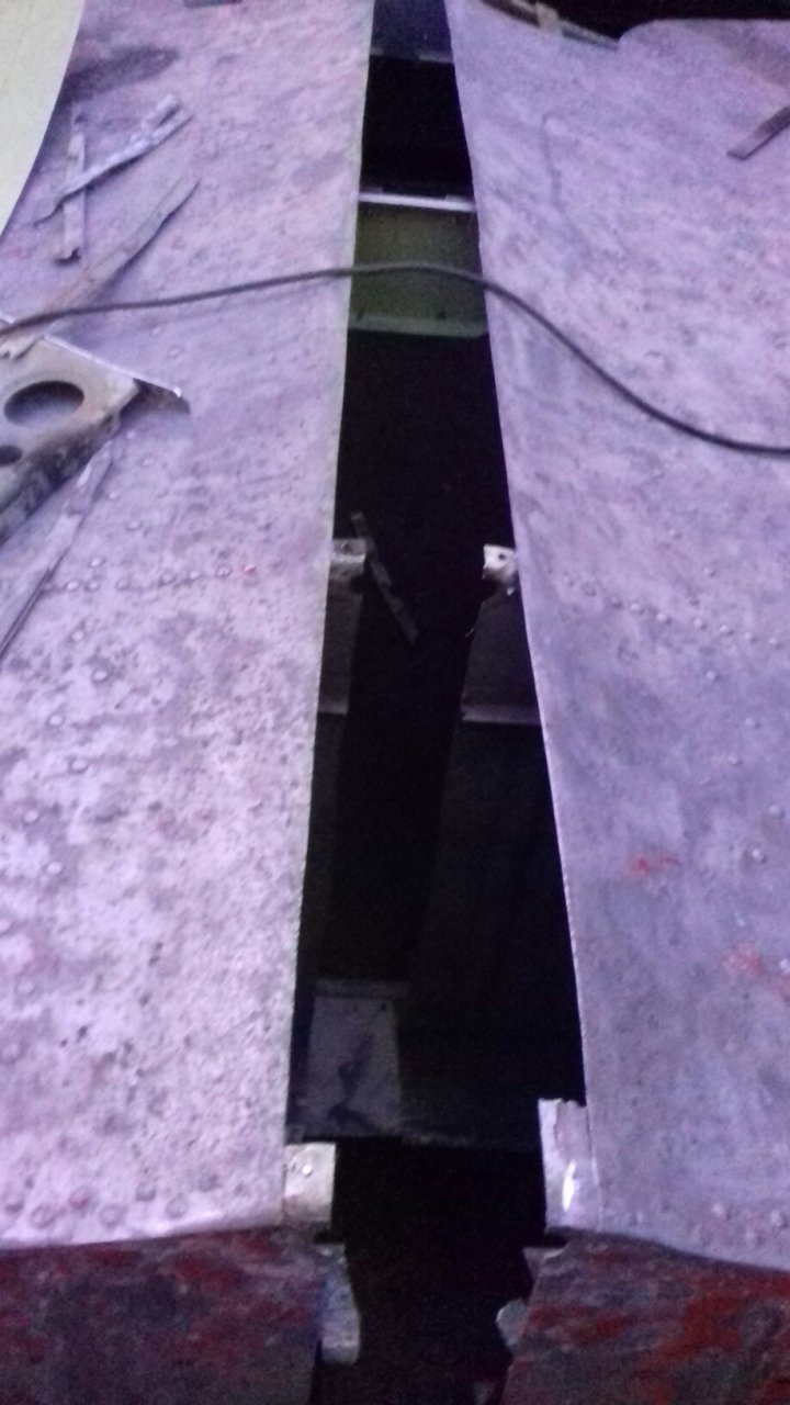

Как то так будет .

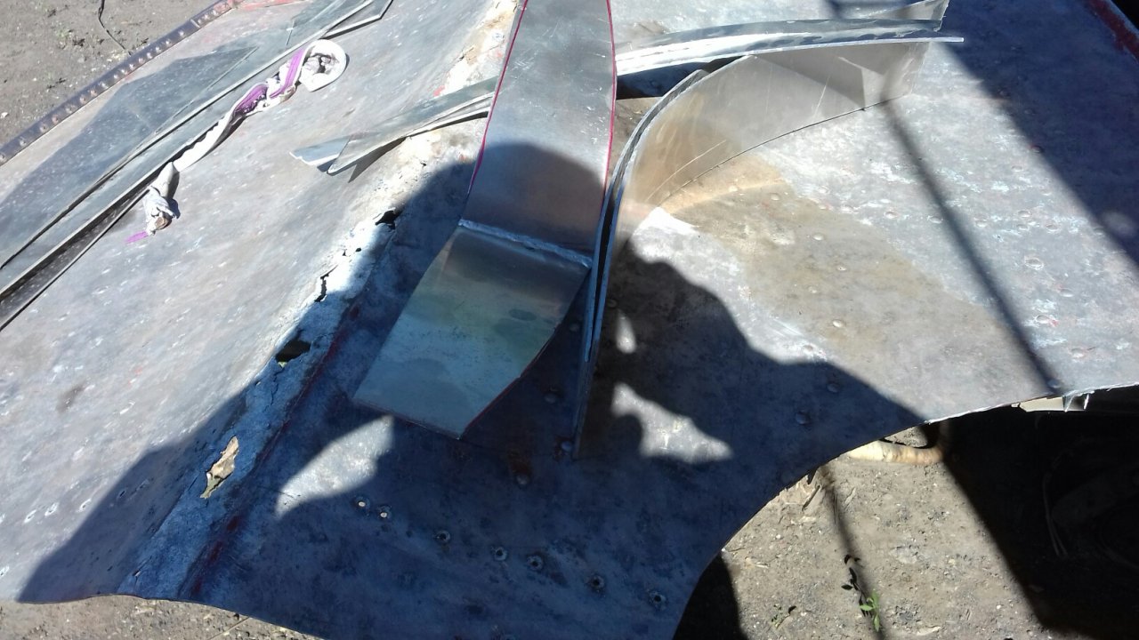

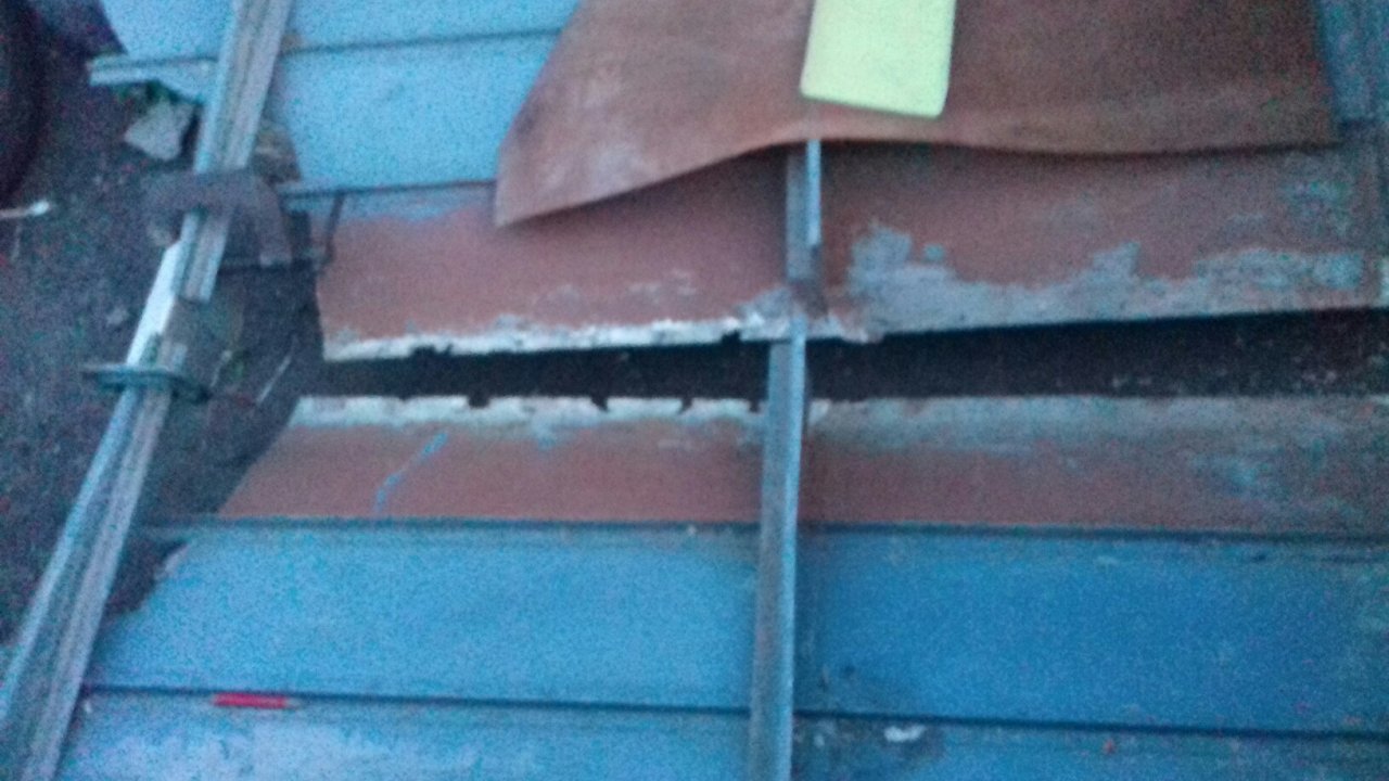

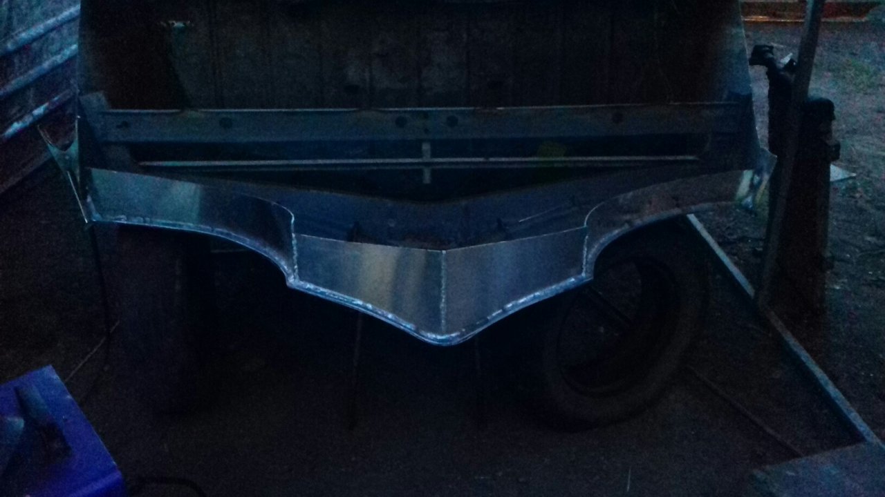

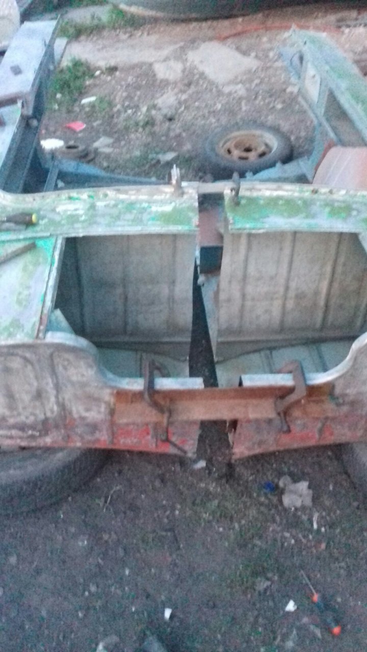

Выставил борта

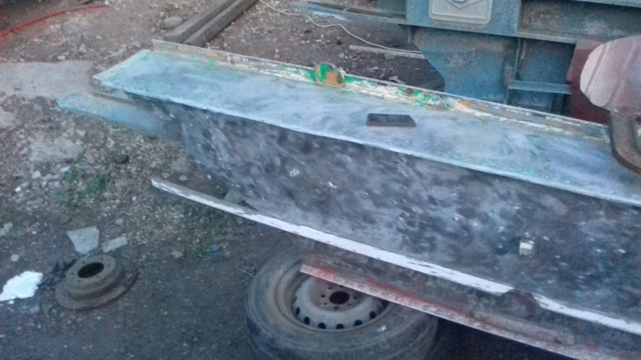

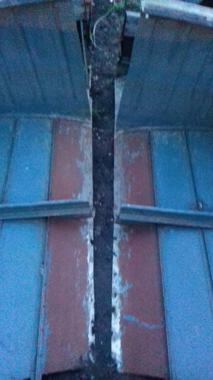

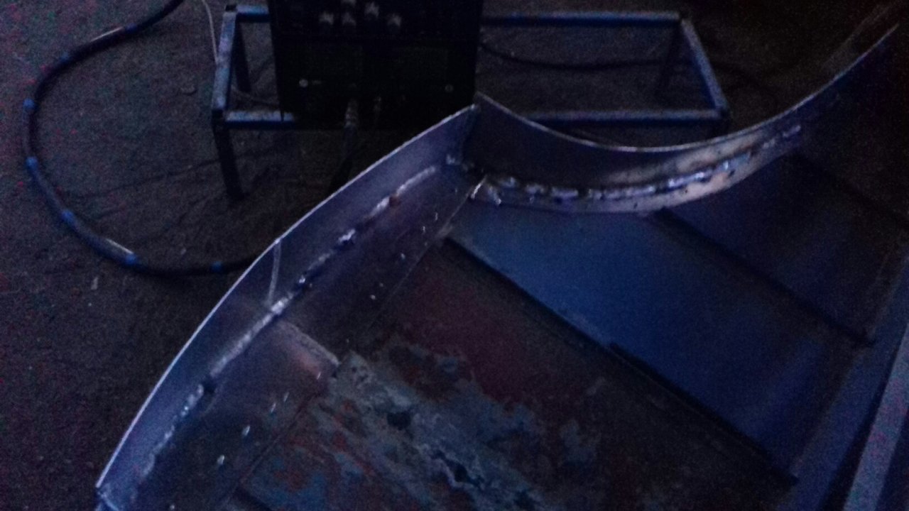

Срезал килевую гниль , и тормознул , все воскресенье прошло безполезно по Высотскому ,, все мозги разбил на части , все извилины заплел, польза , что коту только укол сделал , не ожидал, что до таких ран драки могут быть ,, короче делема как днище соединять , по прогрессовски не технологично значит простыми гибами , можно узенькой лыжей или классическим килем , а пока не сцепиш дальше двигаться нельзя .
2 113
Имхо, лыжа туда просится и технологично, и результат должен быть от неё. Лёша Теленков делал на проге 4 "накладную" лыжу, результатом доволен остался, тему его читал наверное?
Oleg_samara
18.01.2017
2 892
2 474
Володь я сам поклонник лыжы , у меня на Казанке 2 она прекрасно работала , но там килеватость была изменена до 18 градусов , на Прогрессе 2 почти плоское днище и лыжа не дает ощутимых плюсов , а вот минусов в конкретной конфигурации набираеся достаточно , по этому и делема.

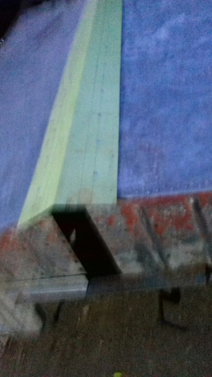

Все же классический киль перевесил.
