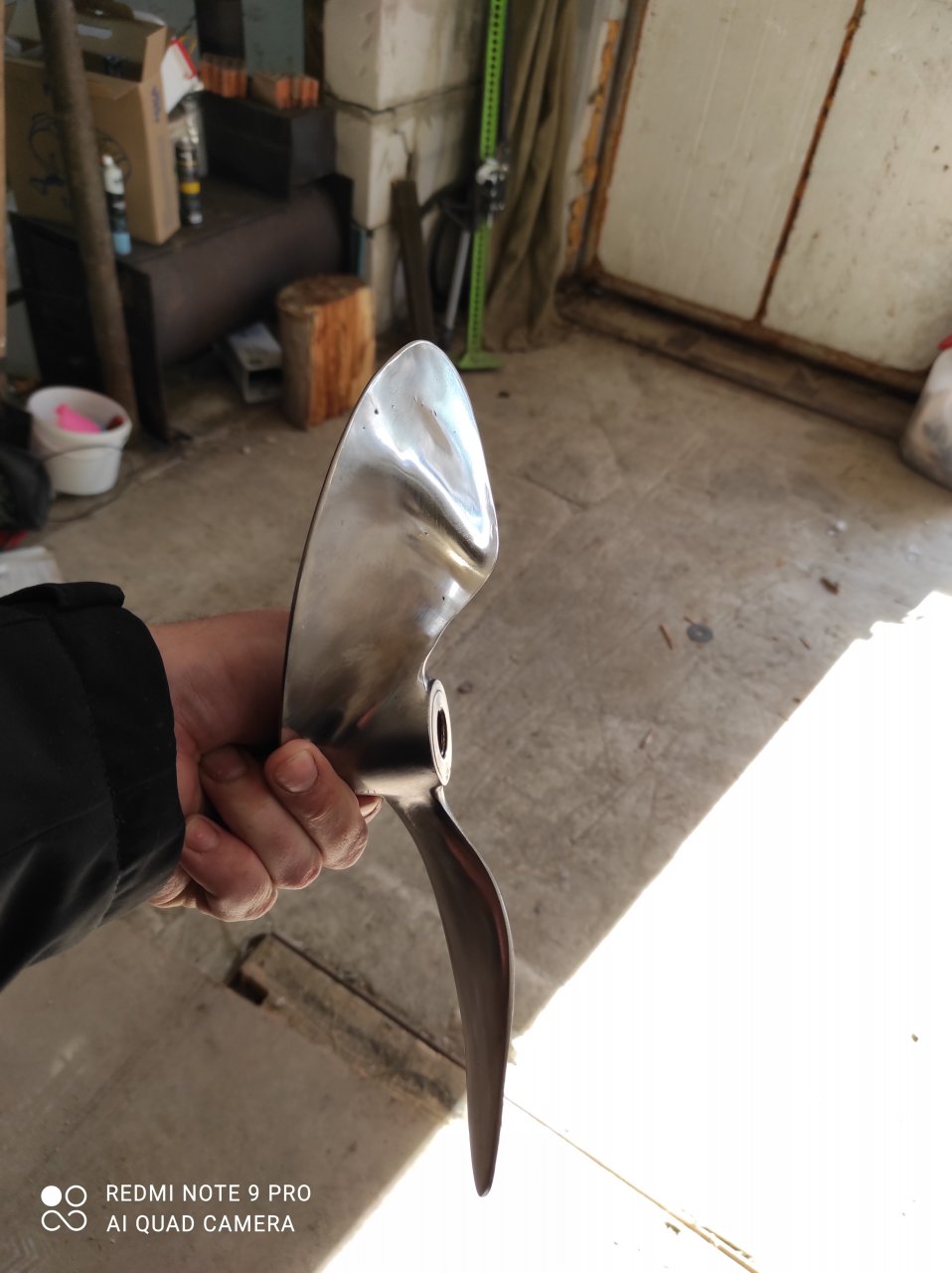

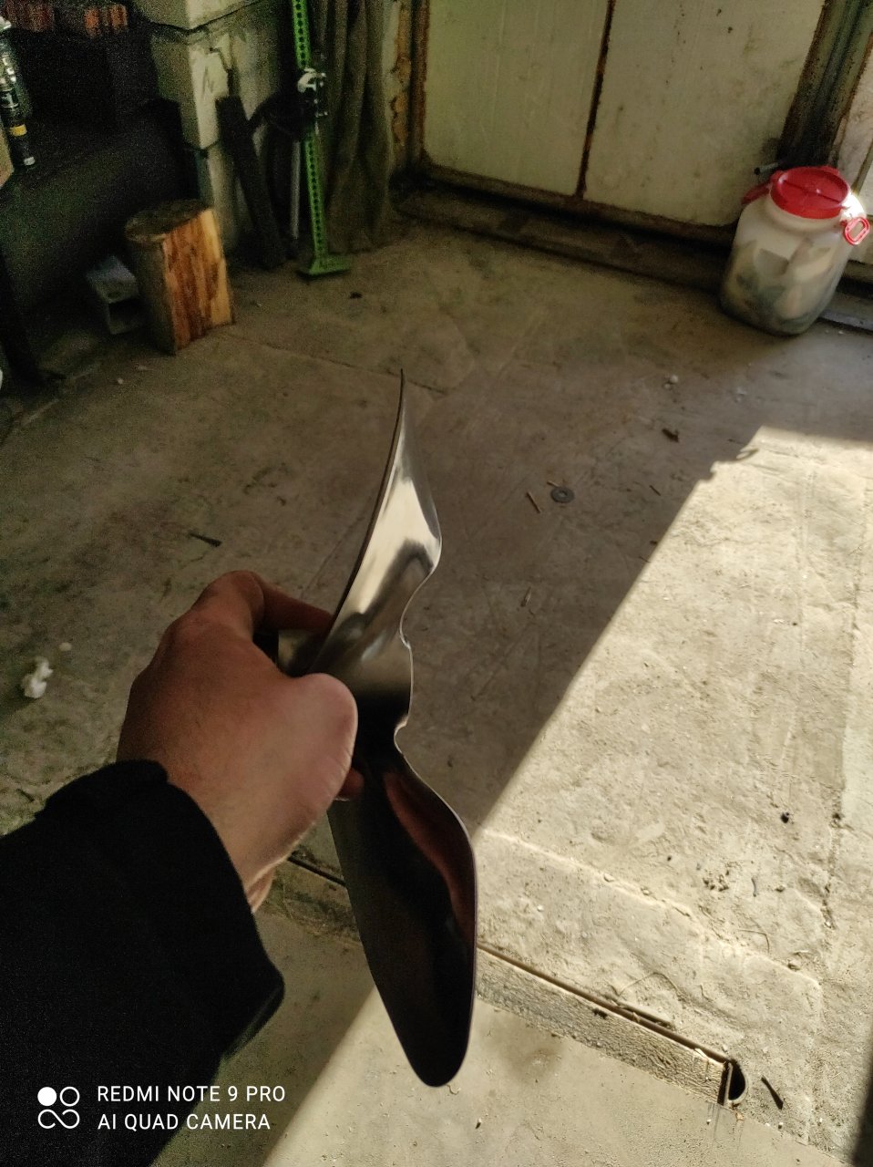

Интерцептор — загнутая исходящая кромка — на гребных винтах способствует увеличению способности винта к захвату воды
Можешь обяснить на фото это как , разность например, и на каких винтах
Ваще ничего не понял....
Как "исходящая" может воду "захватывать"??????
Она её только скинуть с себя может.

Ну , тебе ведней ,ты же же там винты мутишь , это из интернета, я думал ты и обьяснишь
Интерцептор способствует увеличению способности винта к «захвату» воды, особенно на лодках с высоко установленным мотором и большими углами ходового дифферента. Интерцептор также обеспечивает дополнительный подъем носа катера

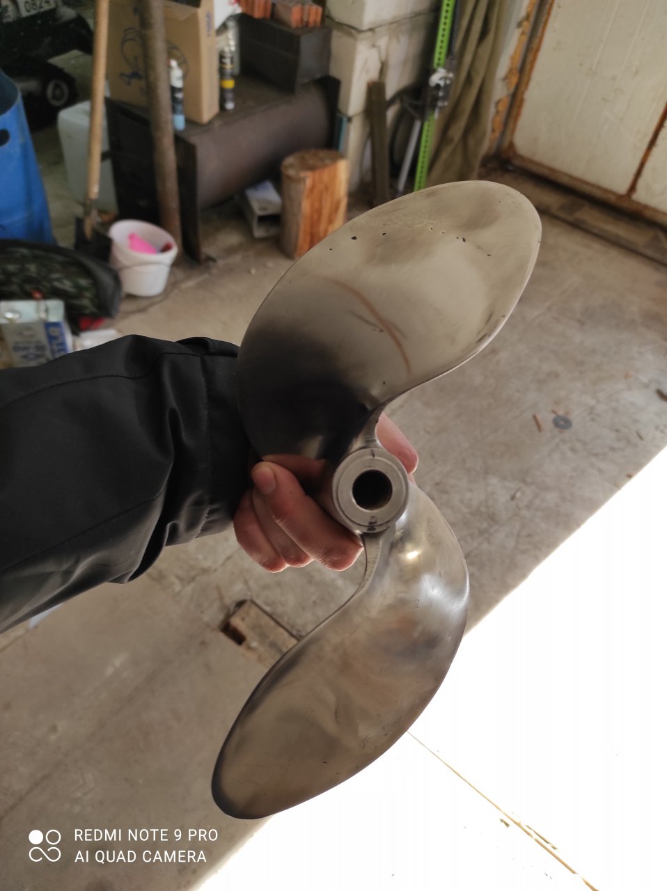

Здравствуйте. Сменил лодку на по больше, а мотор оставил. Вы сможите этот винт, из нерж, перегнуть на меньший шаг? 9" или 10"?
Не.....
Восстановить по маркировке могу, но перегинать нержу, ну её на фиг.....
Она как Рессора, пока её перегнешь, все поверхности изуродуешь,.... Как потом все это сводить? , на нерже толщины никогда не бывает, не чем пожертвовать.

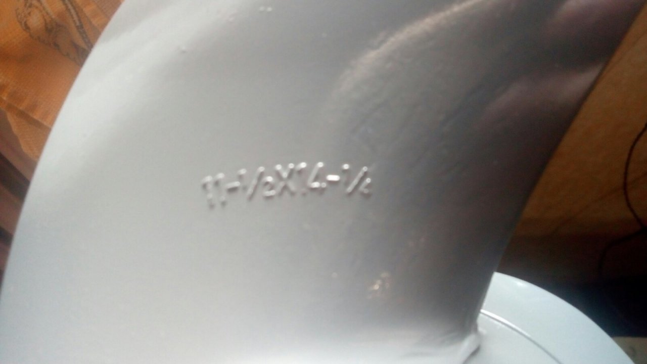

Андрушенька, 11-1/2X14-1/4винт крутит 5500, то что у тебя пропелер должен быть11-1/4Х13, далеко он от стандарта?

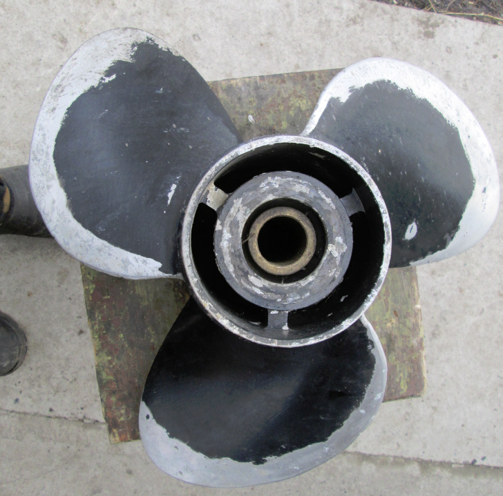

Ремонтировали винт - лопасти были наварены и обработаны, но винт не отбалансирован, нужна доработка лопастей. Наверное теперь и диаметр будет немного меньше. Можно все исправить и вернуть к «заводским настройкам»?
Двигатель Mercruser 5,0 L, поворотно-откидная колонка Bravo 2, винт люминий, маркировка: MF3X18.25X19R
