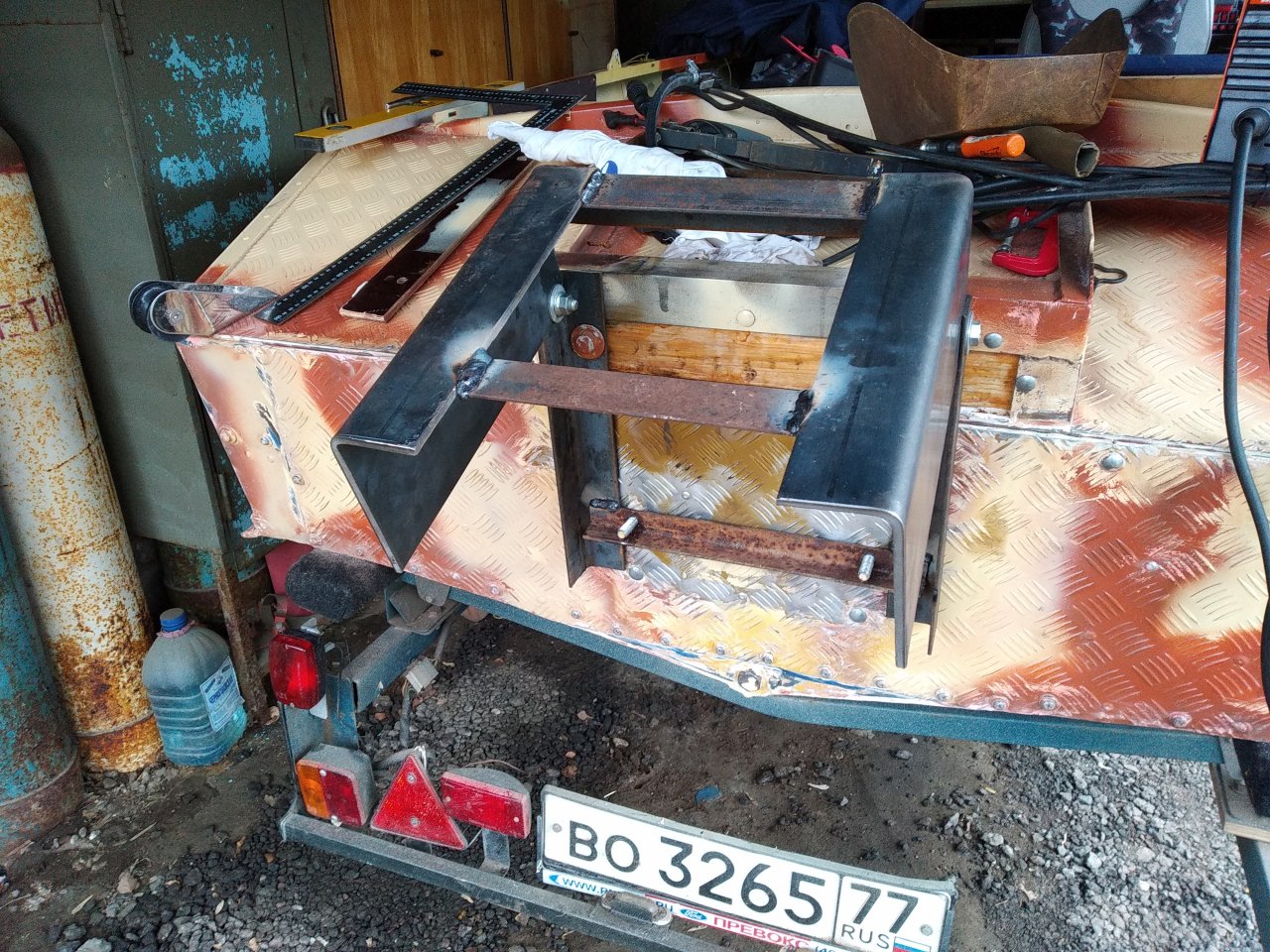

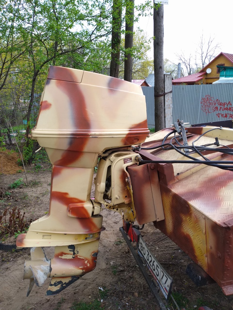

Опыт эксплуатации мотора Yamaha 60 с гидроподъемом в прошлом сезоне, а так же массив информации и предостережений на форумах заставили меня задуматься о том, как максимально уберечь мотор и обитателей кокпита в случае наезда на препятствие. Всем известный транец СМС как то жаба придушила покупать, поэтому я предпринял попытку сделать нечто подобное своими руками. Вот что получилось:
Из металла 8 мм согнули профиль ( подвижную часть). Размеры выбраны с расчетом того, что бы при максимальной амплитуде не срубило рулевой трос.
К транцу на маста крепления мотора прикручен и в последствии приварен уголок 50мм.
152721

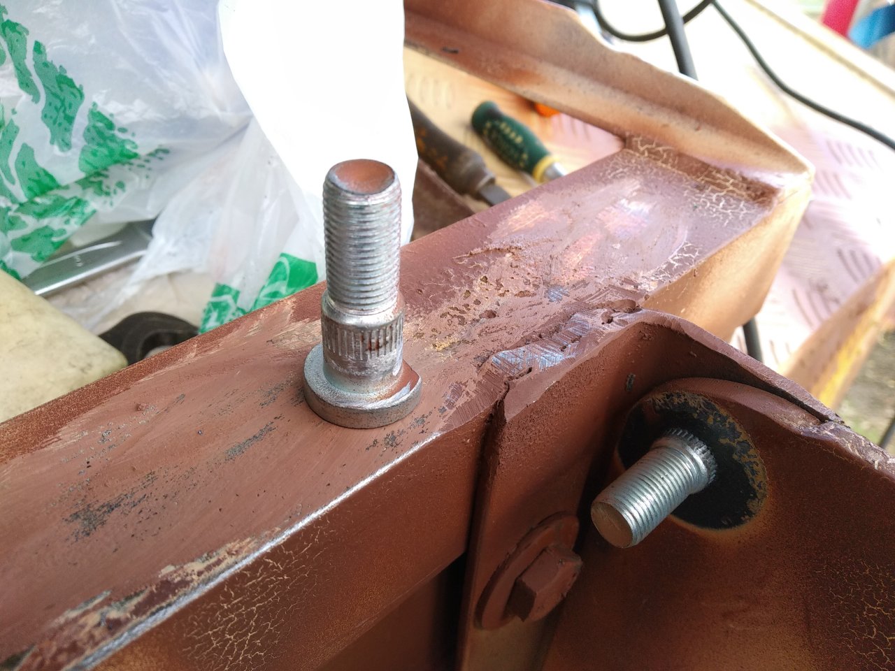

В качестве осей вращения использовал купленные автомобильные шпильки крепления колеса от ВАЗ 2112. (диаметр 14мм).
152723

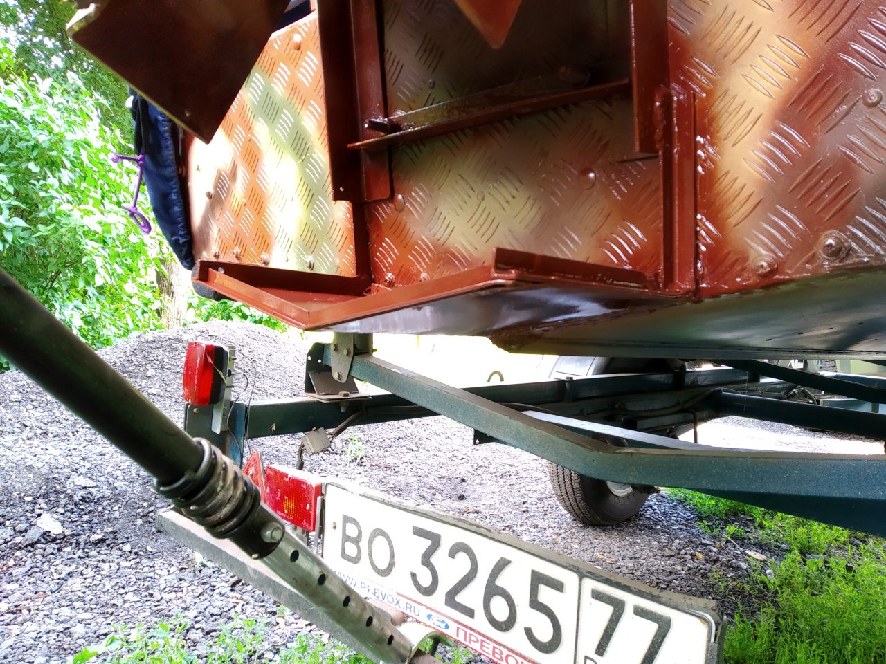

В качестве опоры для двигателя так же уголок 50мм.
152725
Приварены поперечины для дополнительной жесткости и крепления рамы к транцу лодки.
152728
В итоге получилось грубо, но думаю достаточно надежно. Кроме того, открылся дополнительный плюс в виде дополнительного удобства обслуживания гидроподъёма мотора.

И как теперь мотор будет себя везти при трогании задним ходом? Просто откинется и ударится о транец. Надо думать какую то защёлку. Опыт эксплуатации есть, мотор 40ка висит на СМС 35. Мотор защёлкой не фиксирую, при заднем ходе иногда происходит удар.

По бокам в нижней части подвижного элемента просверлены отверстия под установку "удерживающе-срывного элемента" диаметром 4мм. Планирую туда ставить колечки или штифтики из алюминиевой проволоки или что нибудь на подобии, что бы и задний ход удерживало и срезалось легко, когда надо.

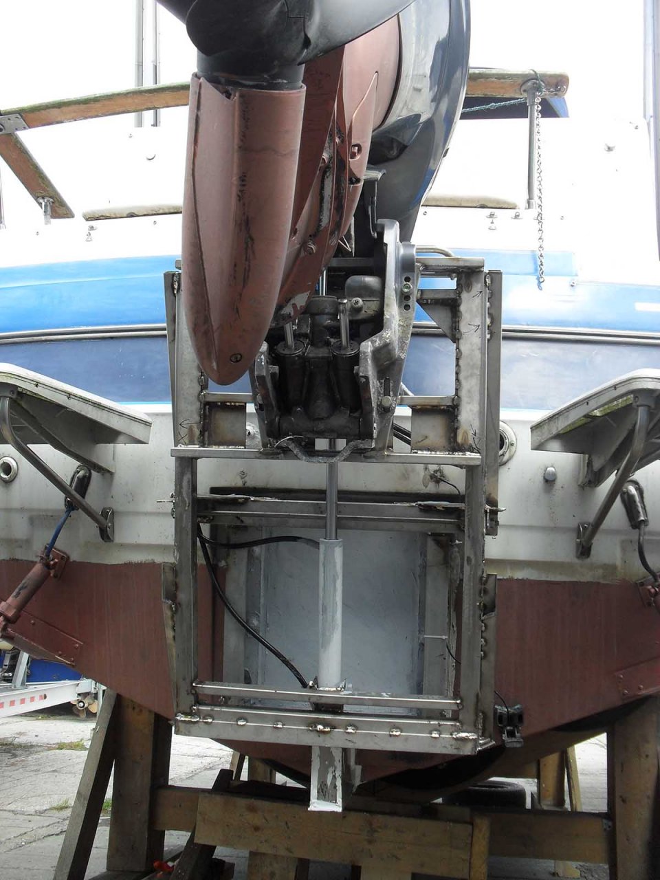

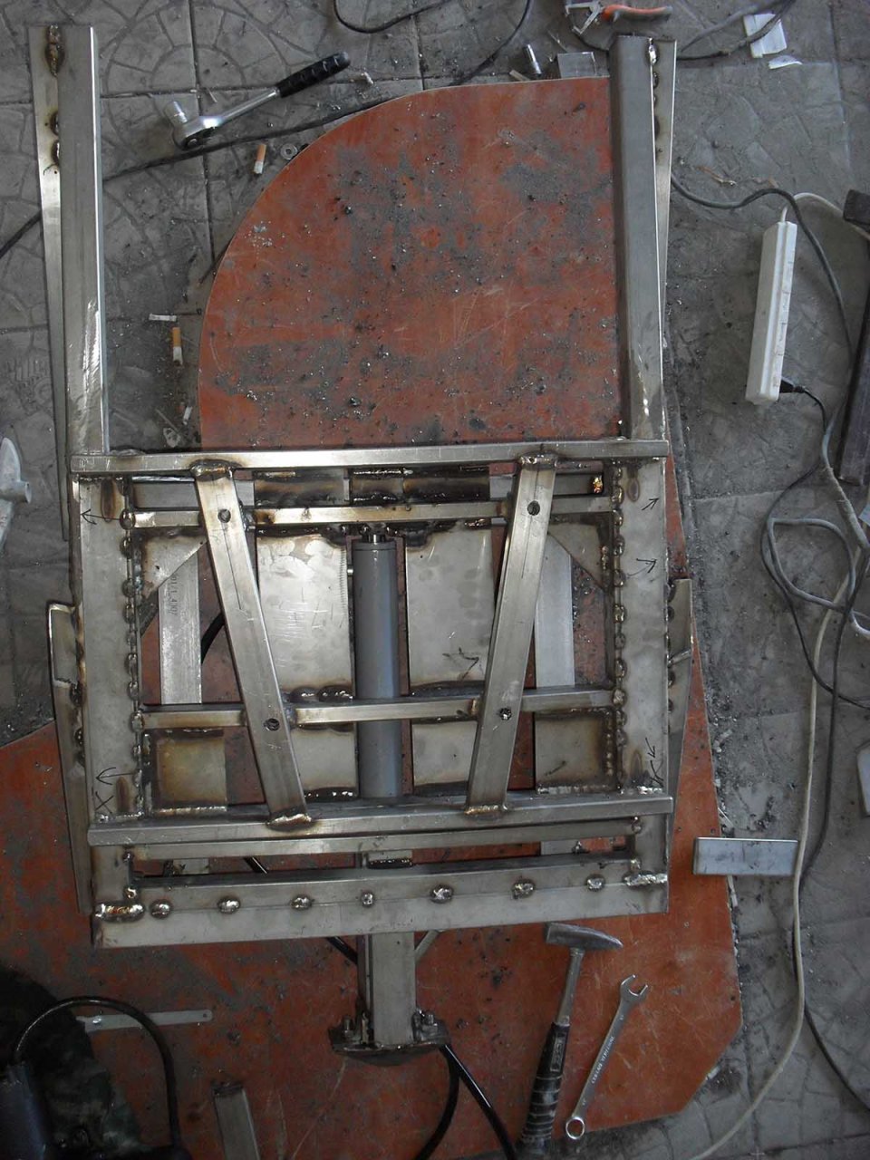

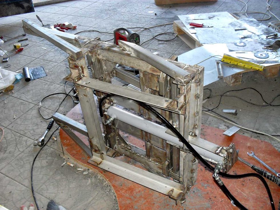

Для примера вот такая работа. Это самодельный вертикальный лифт с подъемом мотора на 40 см.
152763152764152765
Сварено из нержавейки. Конструкция не очень эстетично выполнена и разумеется не моя. Я когда то следил за этой работой ради интереса.
А сейчас внимание! На этой конструкции висит и работает мотор мощностью 150 л.с. и весом 200 кг.
Вес самой конструкции всего 25 кг. (без цилиндра)

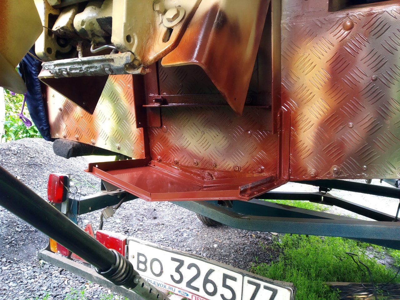

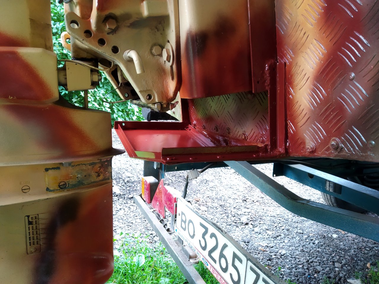

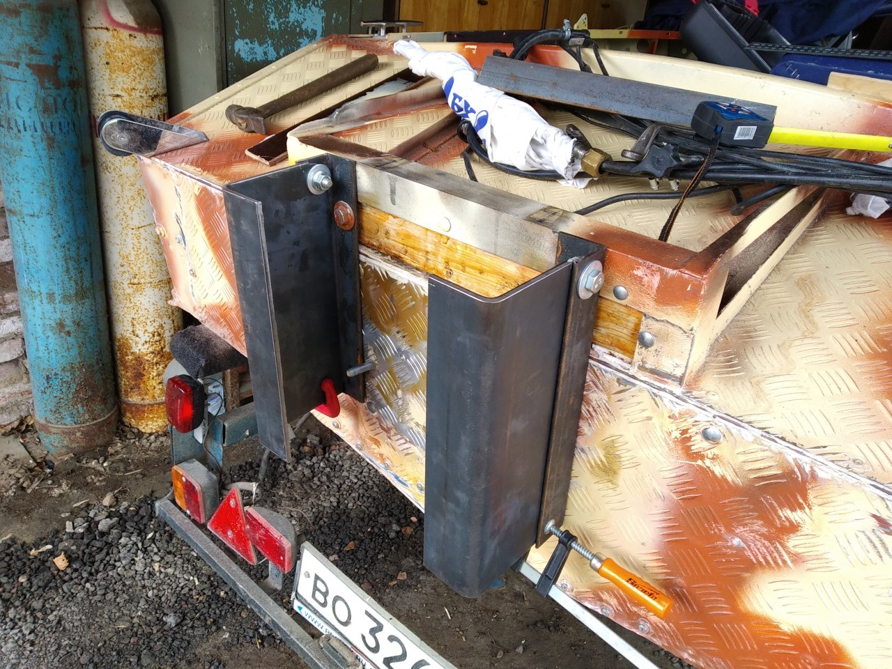

Удалось наконец то выбраться на воду. Что сказать, замеры не утешительны, 45 против 55 -60км/ч, что были ранее. Причина ясна, по сути за транцем получился ковш, который черпает воду и сдерживает движение. Поэтому пришлось сделать вот что:
158866
158867
158868
Теперь попробую как будет. Из выявленных дополнительных плюсов - по лодке стало передаваться гораздо меньше вибраций.

Я поэтому и спрашивал. Хорошее решение, еще лучшим было бы продлить так-же все днище(продолжение). И еще лучше, обогнуть редуктор(подобие транцевых плит)
Еще одним минусом считаю, что задействована не ось струбцины, а именно ,,подъемника,, Это немного меняет все не в лучшую сторону.
Все ИМХО

Полностью согласен, думал об этом, но для меня это слишком серьёзные переделки и лишние отверстия в транце (чего я всячески стараюсь избегать), либо придется городить что то сверху (из чернухи), а к этому уже привязываться вдоль транца и потом удерживать как то у днища всю эту конструкцию. В данном случая обошёлся без лишних отверстий. Основная идея была перенаправить поток воды, срывающийся с днища, в аккурат между брызгоотбойником и АКП мотора, что бы лучше рассекалась и меньше сопротивлялась движению. Если результат будет положительным, то к следующему сезону может и заморочусь с продлением днища))
