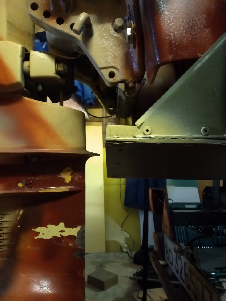

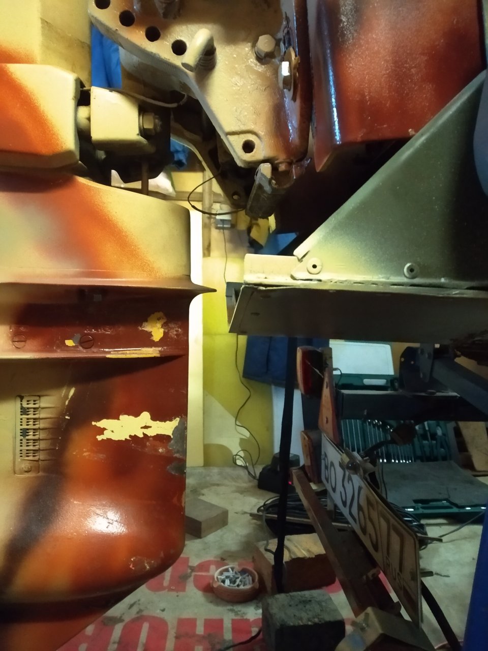

Удалось наконец то выбраться на воду. Что сказать, замеры не утешительны, 45 против 55 -60км/ч,
Судя по фото, мотор висит очень низко относительно киля/днища.
з.ы. Винт какой? Мож дикий перекрут и больше ни при каких условиях не поехать.

Абсолютно точно, сейчас мотор приподнял на 25мм, винт возможно тяжеловат (3х 13 и 1/4 х17), обороты 4800 на максималке, но менять пока не хочу, надо сначала проверить сколько будет раскручивать после подъема мотора.
