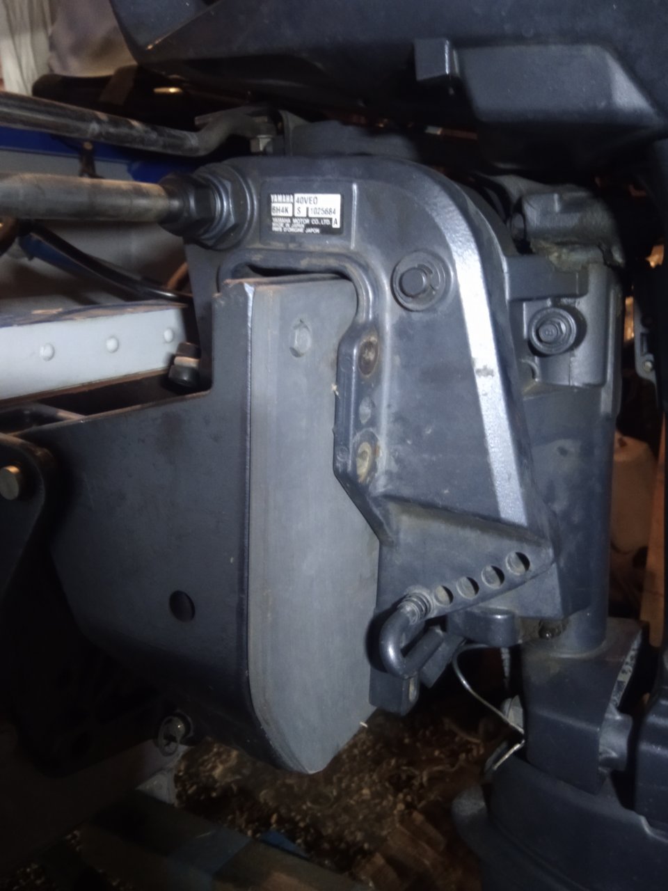

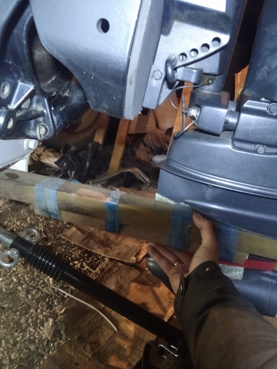

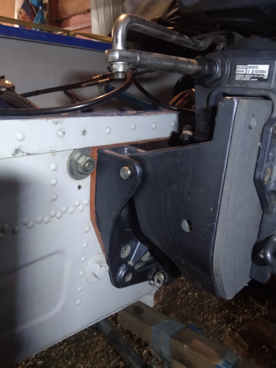

Товарищи, помогайте. Установил данный подьемник с Yamaha 40VEOS. Антикавитационная плита в ровень с килем. После выхода на глисс, почти сразу начинается "Дельфин", пропадает только если почти до упора поджать мотор! Но так ездить не возможно. Подскажите куда копать, задирать мотор выше, есть куда (сейчас висит на первом отверстии с верху).
Посмотреть вложение 218436Посмотреть вложение 218438Посмотреть вложение 218439
Тут несколько моментов. Ты не дал никаких вводных. Про навеску мотору напишу позже, но не в ней причина. А дельфин ты уберешь плитами. И дельфин, это хорошо - у тебя хороший запас нереализованной мощности за кормой

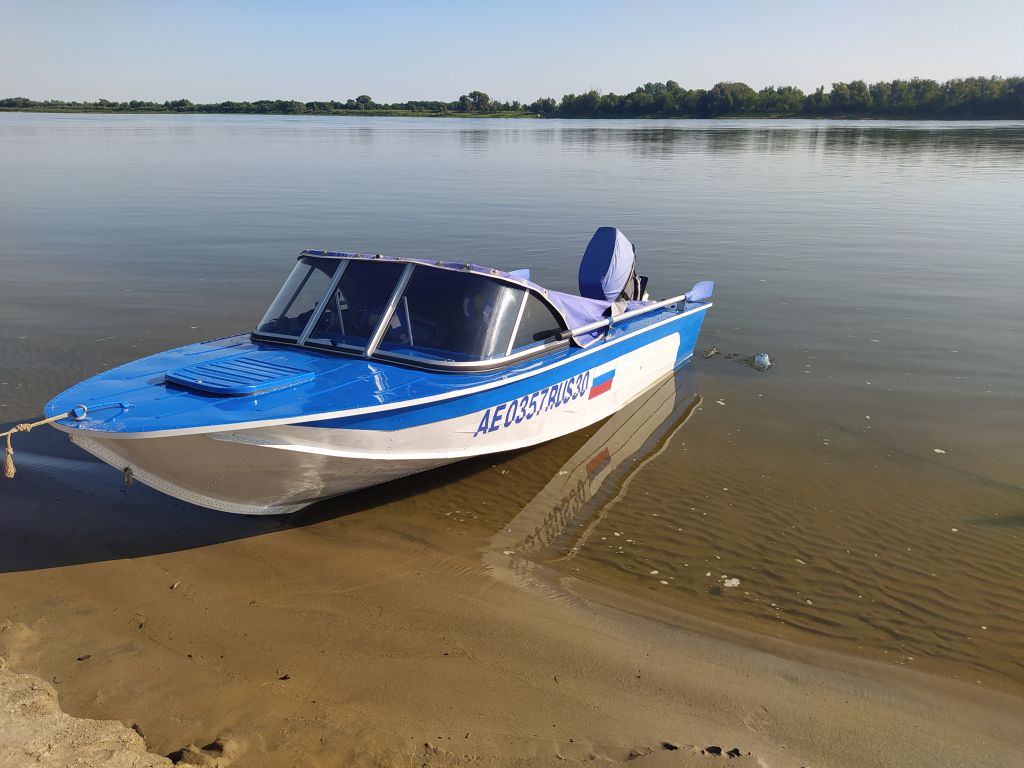

Лодка Южанка-2 естевственно. Мотор yamaha 40 veos, короткая нога. Лодка в стоке, киль на месте, какие еще данные...?
Бак, АКБ, пост, есть лебедка, развесовка, вмятины и прогибы на днище.... ? Все. Лодка это система, это уравнение. И у тебя оно не решено. Дельфин говорит об этом. Мотору хватает дури вытолкнуть корпус, но потом включается другая сила и начинаются качели.
Мотор очень низко висит. Возможно сопротивление редуктора и непавильный дифферент и есть этот тормоз. В твоём случае плита должна быть выше днища. Насколько, никто тебе не скажет. Это в паре с винтом и загрузкой решается. Поднимай, смотри поведение, след сзади... снимай на видео, анализируй..

Лодка Южанка-2 естевственно. Мотор yamaha 40 veos, короткая нога. Лодка в стоке, киль на месте, какие еще данные...?Посмотреть вложение 218500
А что за винт у тебя? Весной можешь ко мне заехать, дам винты на пробу, если будет смысл. У меня их пять. Или на Оку можно вместе сгонять. Ты же рядом живёшь. Может и Витя присоединится.
Но мотор однозначно выше поднимать.
