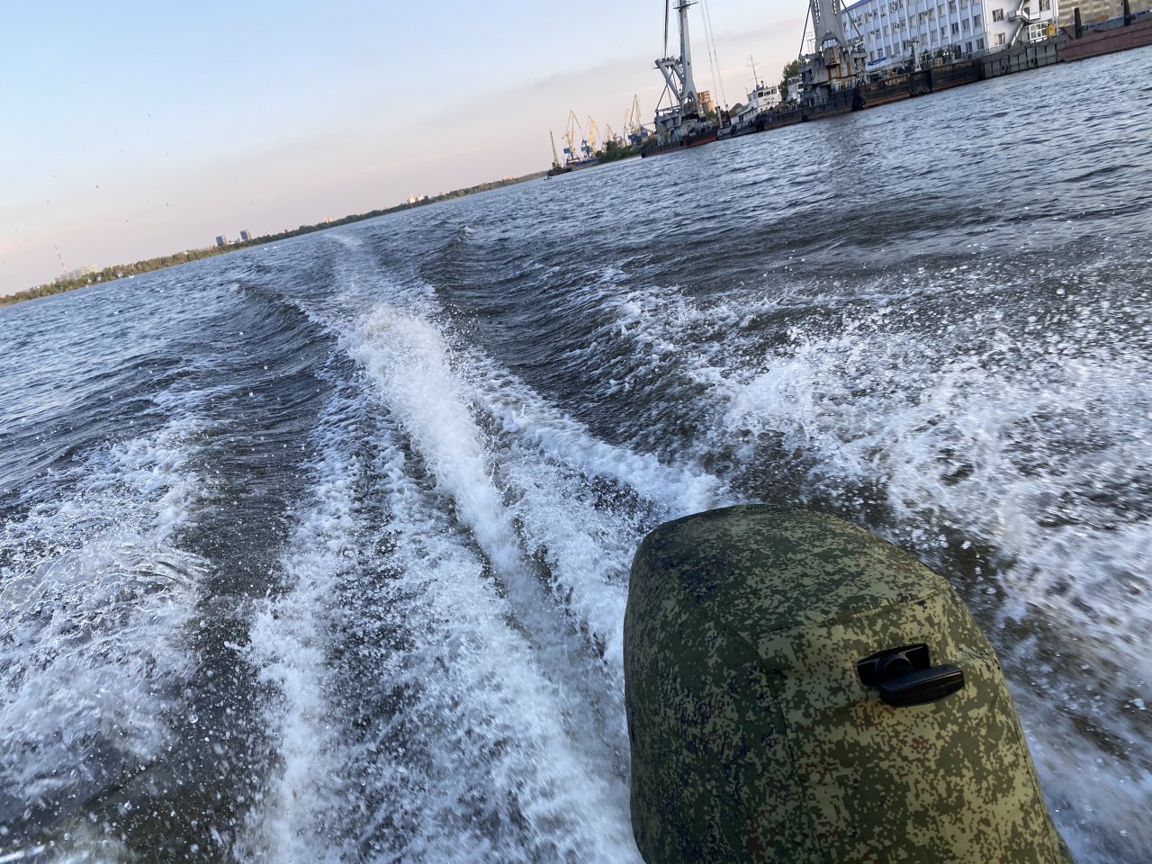

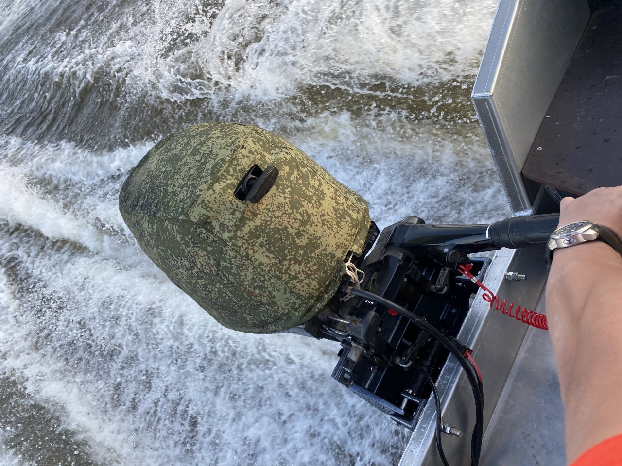

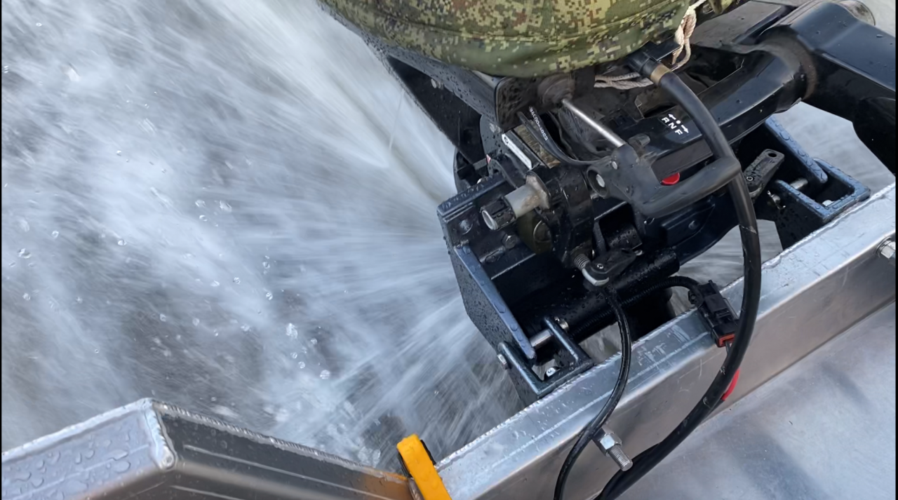

Помогите разобраться. Установил мотор на лодку Suzuki DF25 с транцем SeaPro. Выставил выше на два сантиметра. Спустил лодку, поехал, а она толком не едет. Брызг показалось многовато. Ну не то что-то... Посмотрите на фото, брызги не лишние? Вроде на предыдущих лодках я такого не замечал.

Если мотор поджимаю, толком не идет. Если отжимаю - дельфин.

Вот еще фото. Еще показалось, что корма глубоковато в воде остается.

Петух у тебя. Возможно неверный дифферент и погружение ПЛМ. На фото не увидел, где брызгоотбойник. Возможно он заглублен и он брызгает. Я бы мотор открутил и опустил/поднял и пробовал бы еще. Мнение, что АКП должна быть по уровню корпуса не во всех случаях верно. Может быть ниже, а может и выше.

Центр тяжести сместился назад, вод корма и подсела. А с навеской надо играться, были темы, ищи поиском.

Да ладно, там весу 30 кг от силы добавилось. Фото , а лучше видео лодки на ходу со стороны в студию!

30 не 30, а с этим не поспоришь. А по поводу брызг надо фото или кино снимать при езде и именно сверху или сверху-сбоку ближе к АКП. У себя так делал, когда игрался с высотой. Привязывал фотик к палке, а палку крепил жёстко на корме и снимал кино, вот как то так.
Тем более что сидишь на капитанском месте, лишнего крена на корму нет, посмотрел потом и всё ясно. Но подозреваю, что ещё надо поднимать , или брызги идут от подъёмника.

Неверный дифферент - это значит корму перегрузил? Это имеешь ввиду?

Много груза в лодке не было. Дети (два по 30 кг) сидели на носу. Супруга на миделе чуть слева с дочкой (это еще 60-70 кг.) Я на румпеле (90 кг.) бензин в корме и акб. Вроде все обычно.

Видео обязательно сделаю, но это теперь к концу июня. Заехал на вахту.
