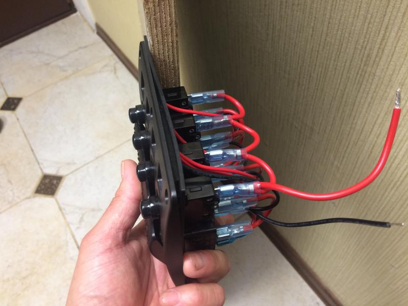

Coonar
25.09.2014
687
557
Руслан

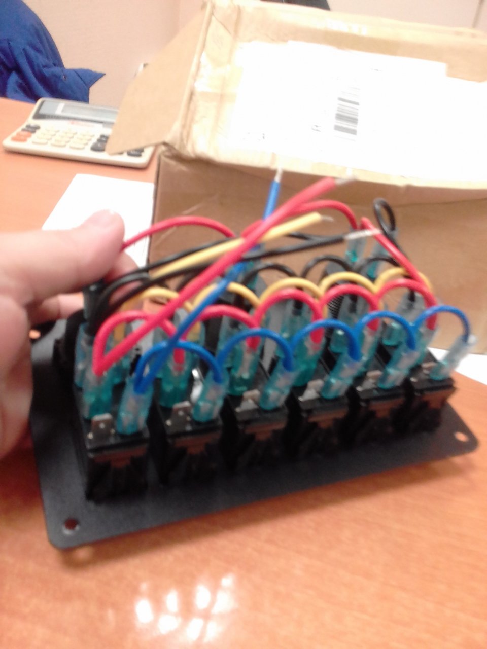

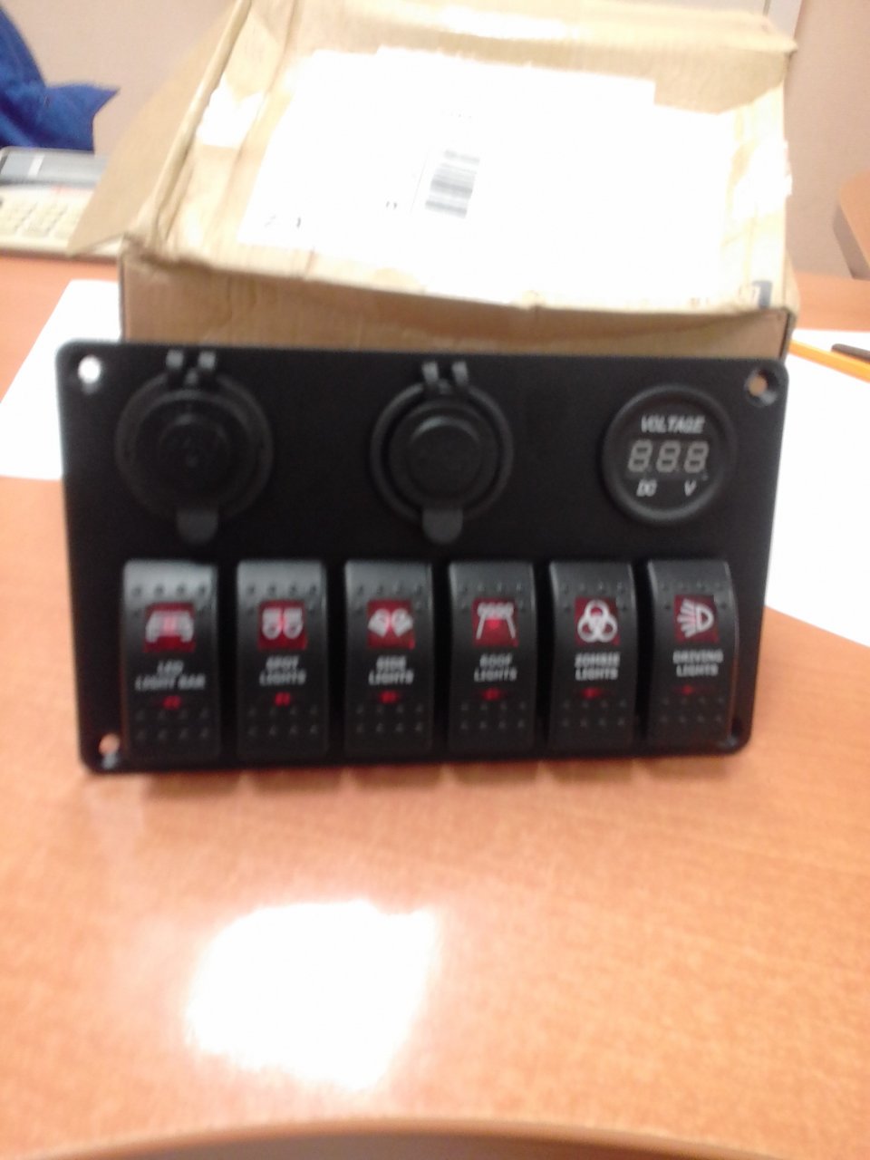

думаю еще заказать вот такую панельку...
есть у кого такие?, хорошо бы отзывы:
https://ru.aliexpress.com/item/6-8-Gang/32971353461.html?spm=2114.33020108.6.6.5a60vX0avX0asd&pvid=9dca2f08-85d3-4307-ac0c-33ab25cf1388&scm=1007.17258.129359.0

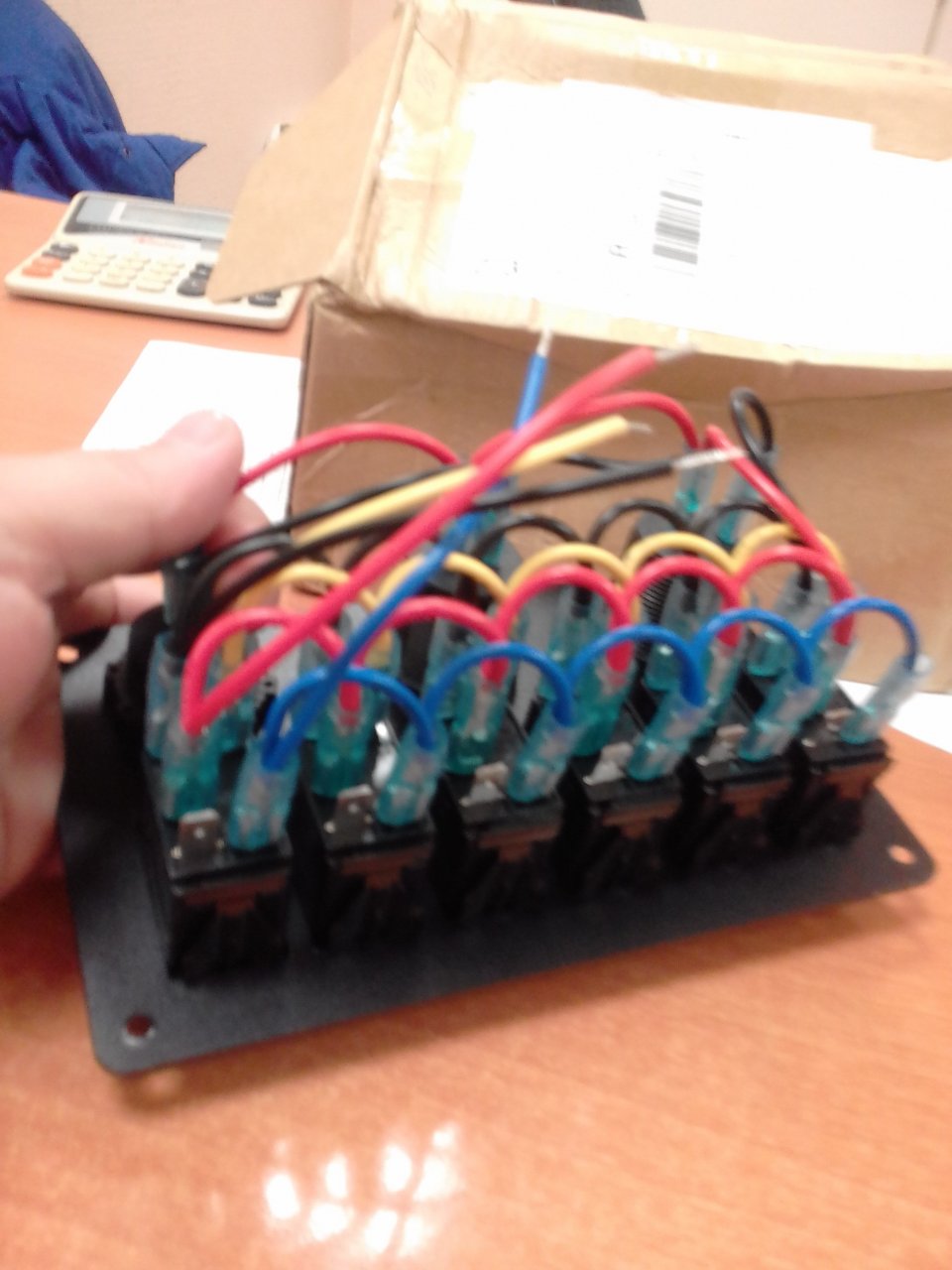

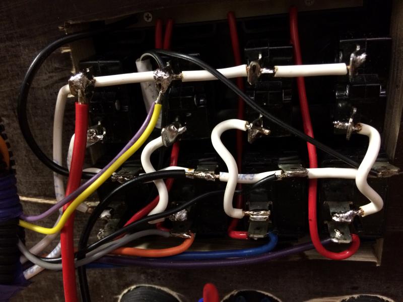

Кнопки аккуратные, эстетичные, до 5 ампер можно смело грузить, остальное лучше через реле. А вот клемники сзади я выкинул и прошёлся паяльником, так спокойнее.
John k
12.07.2018
426
76
г. Петрозаводск
Меркури-30, Нептун-23, джонсон-50, хонда-5, был джонсон-10, была москва-10.5
это тоже верно, все на пайку собирать буду....

Народ , это дорого еп..та .. !!! Я обошолся кнопками в 1 A. Говорю факт и он уже проверен: Потребеление по току это : фара-искатель , магнитола , и помпа откачки воды - это трио весит у меня на одном из двух предохранителей в 10ампер. ( ставил 5 А, магнитоле мало , если наволить звучек) , есть просадка. 10 чамое оно. Ну и водяная помпа ..( если будет ) и ток 1 -2A. рабочий режим...
John k
12.07.2018
426
76
г. Петрозаводск
ну у меня уже блок кнопок уже заказан и бортовые огни и диммер....жду когда придет
у каждого сои хотелки)))))))

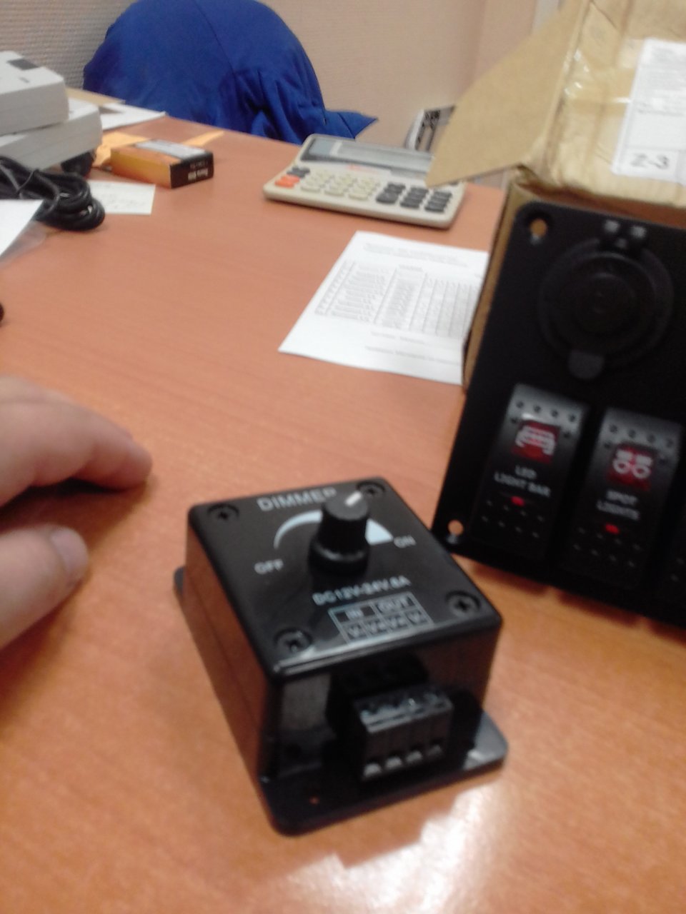

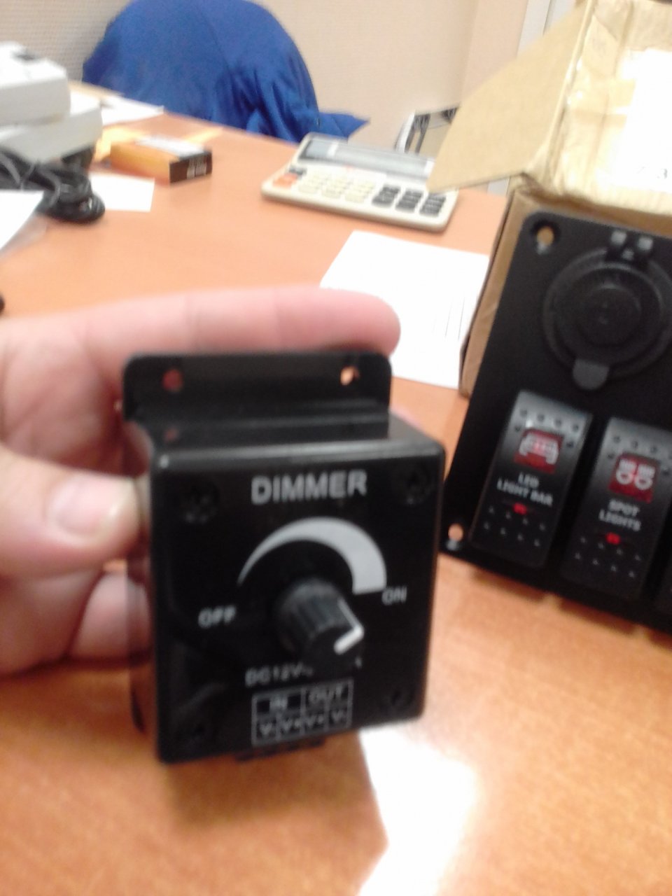

John k
12.07.2018
426
76
г. Петрозаводск

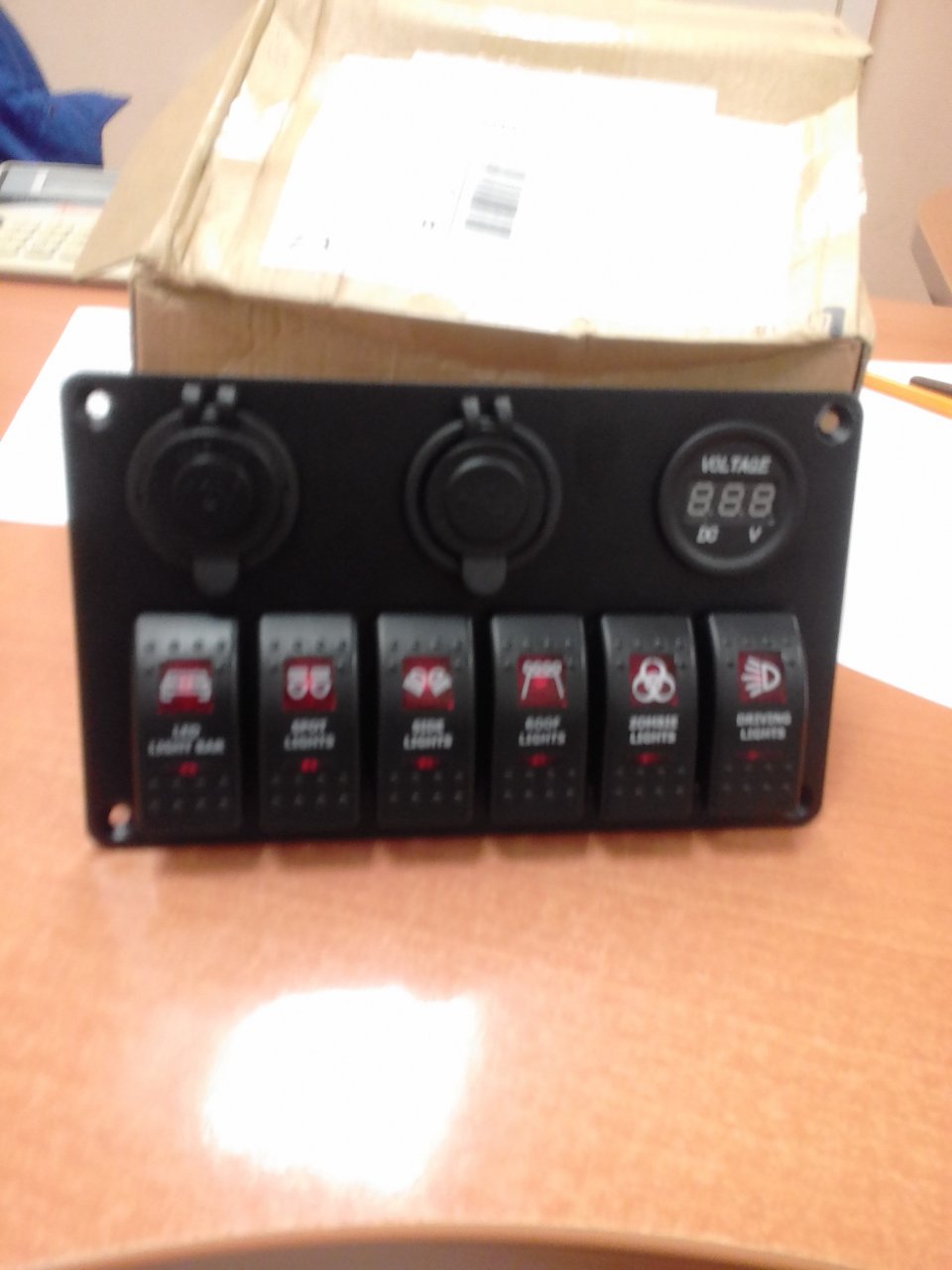

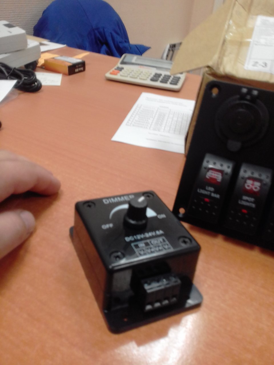

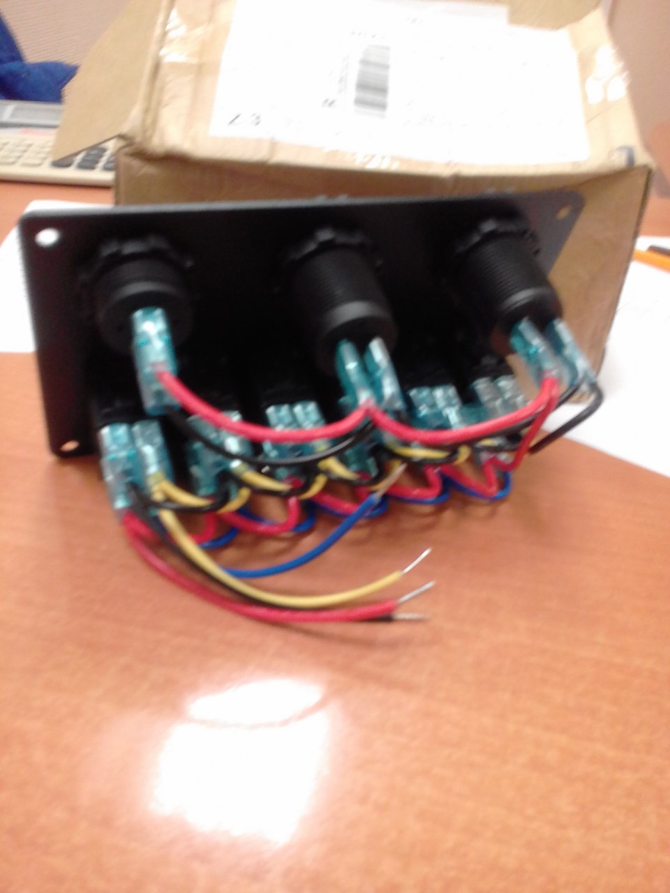

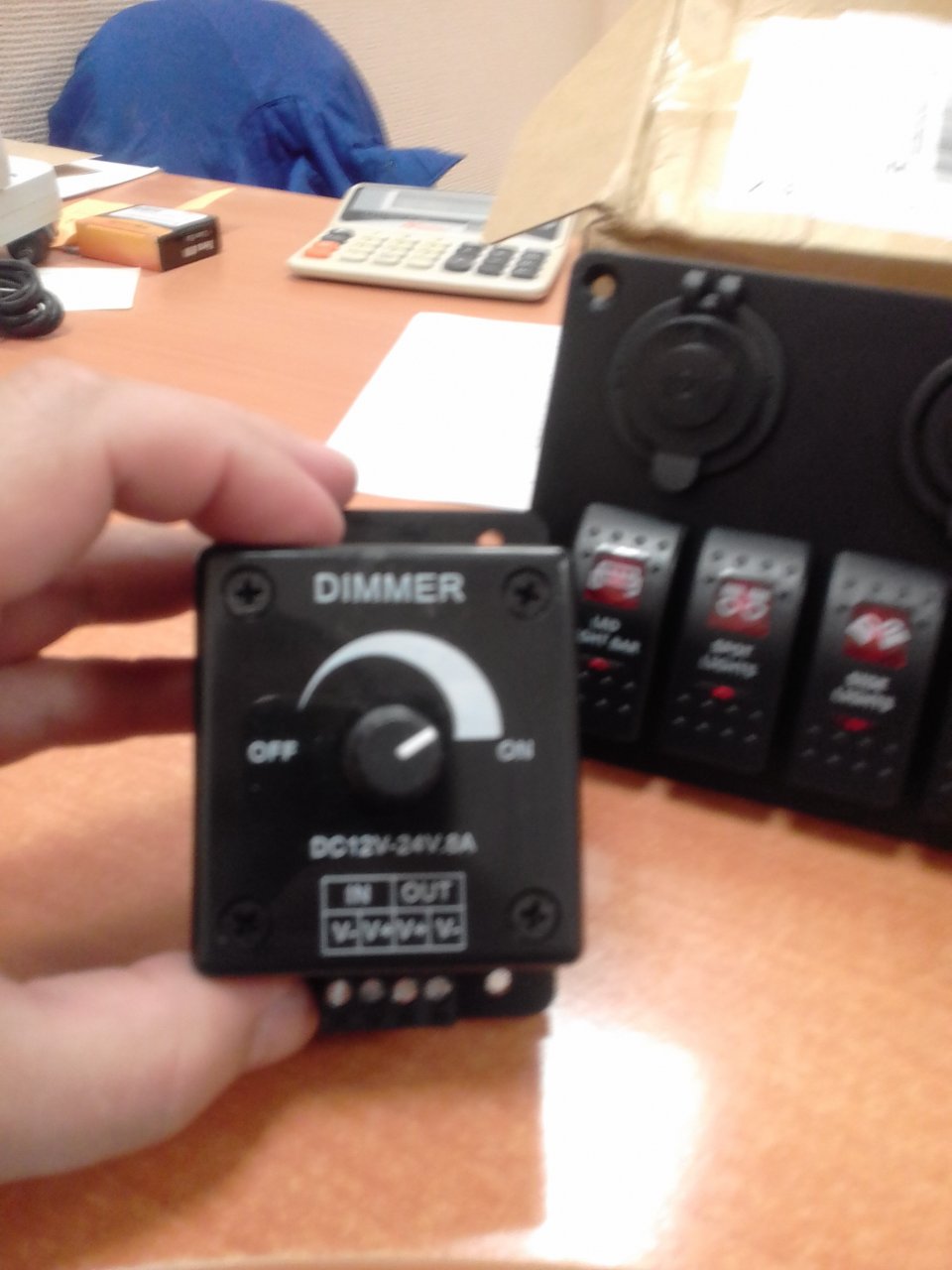

итак дождался, пришла панелька и диммер
на выходных поеду монтировать.....
у панельки размер 183х110х90(с проводами)
завтра-послезавтра должны придти ходовые огни.....
