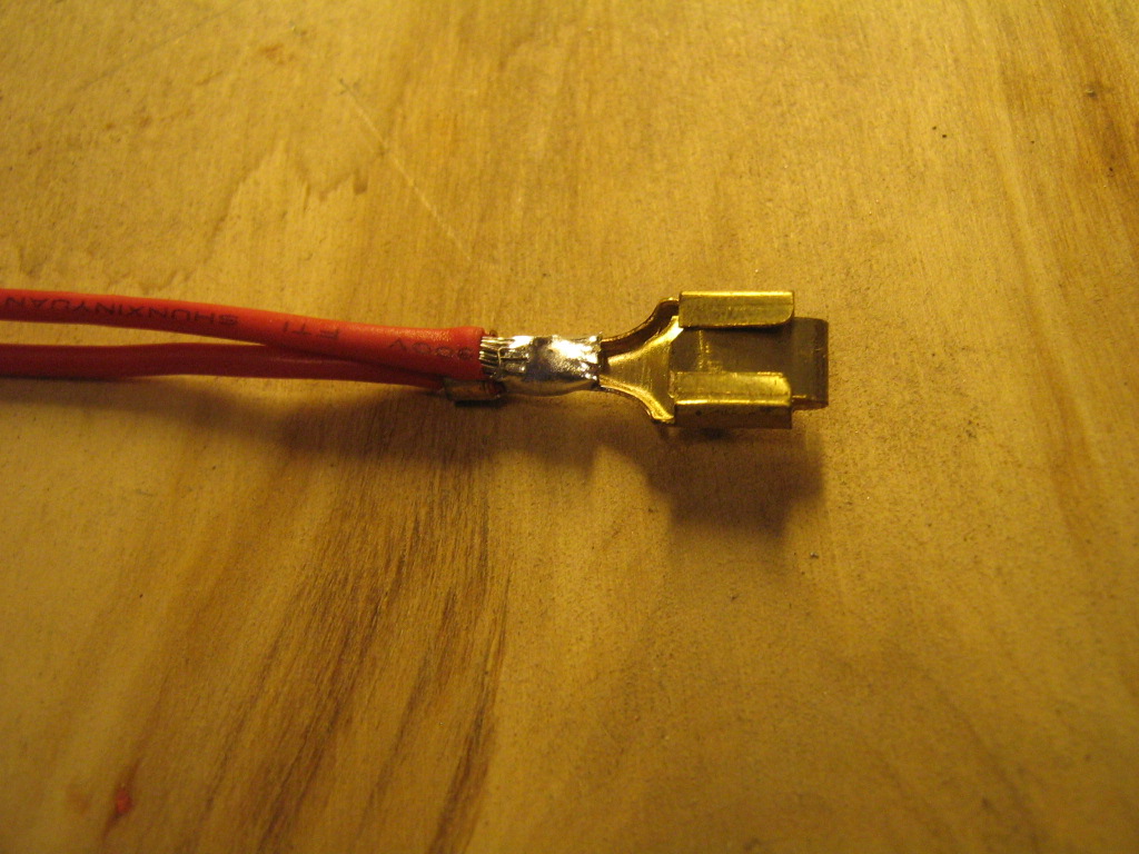

Только сегодня закончил работы по электрике на своем Днепре. Почти всю инфу почерпнул с этого форума (ссылку привел выше). Чуток помудохался с предохранителями, в итоге поставил те, что были. Все потребители маломощные, а соотвествующих предохранителей (1 - 4 А) в продаже не нашел. Не ходовые они на авто. На розетке 2 по 10А (один под USB заменю на маломощный, если найду), другие по 5А и 7,5А (нужны 1 и 4А).
Это из переписки с товарищем, поэтому тупо цитирую.
"Силовые от мотора до аккумулятора сварочные провода, толщиной с палец. Там очень большой запас по сечению. Оно больше родных, но и длина раз в 5-6 больше. Аккумулятор в носу лодки морской 75 АЧ.
Коротыши 1.5 кв. идут между плюсовой колодкой и планкой предохранителей на огни (1LED - 1 Вт), (2 лампы накаливания параллельно по 2 вт) и помпу (мощность не знаю, но рекомендованный предохранитель - 4А при рабочем токе 3А). На колодки от АКБ провода по 3 квадрата. Разводка по 1.5, если быть совсем точным. Все в гофрах, клеммы обжимал обжимкой и в клеевую термоусадку. Три скрутки в клевой термоусадке. Ножевые клеммы от авто, под гайки советские из закромов Родины. Как-то так."
Товарищ по образованию судовой инженер-электрик. Сказал, что все норм, поумничав при этом про прозвон изоляции проводов.
Те же 1,5 кв на датчик уровня топлива. Коса к мотору в копмлекте с машинкой. С нее плюс на приборы, с нее же тахометр (вот на этот плюс я не поставил предохранитель - нужно будет доработать и все цепи будут защищены). Эхолот имеет свой предохранитель, посему подключен просто к колодкам. До кучи можно поставить автомат на контур мотор-АКБ, но это уже наверно перебор.

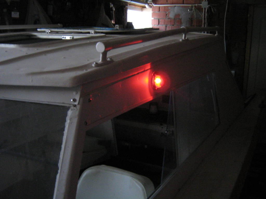

Поменяю лампы на красные (не слепит ночью) светодиоды и на отдельный тумблер.

Само собой. Я написал как хочу себе сделать.
Но я пошел по принципу разумного, с моей точки зрения, минимализма.
Своё мнение есть лучшее, ибо оно своё.

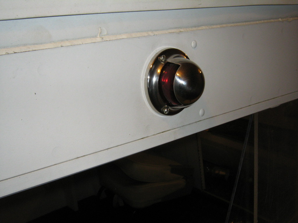

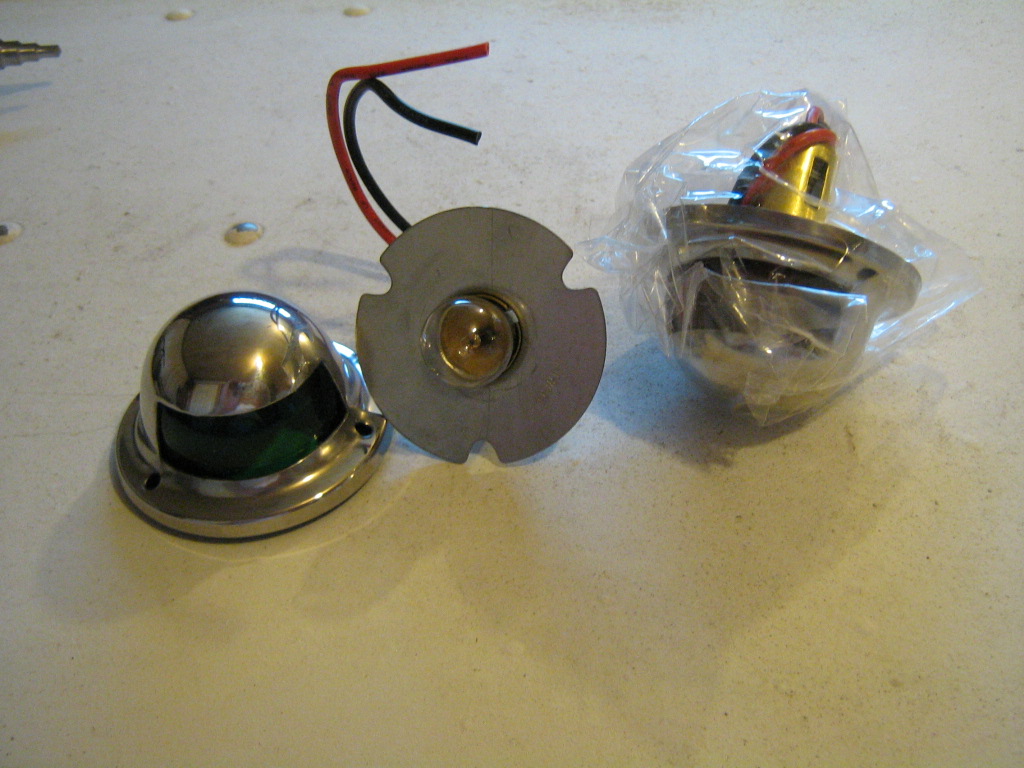

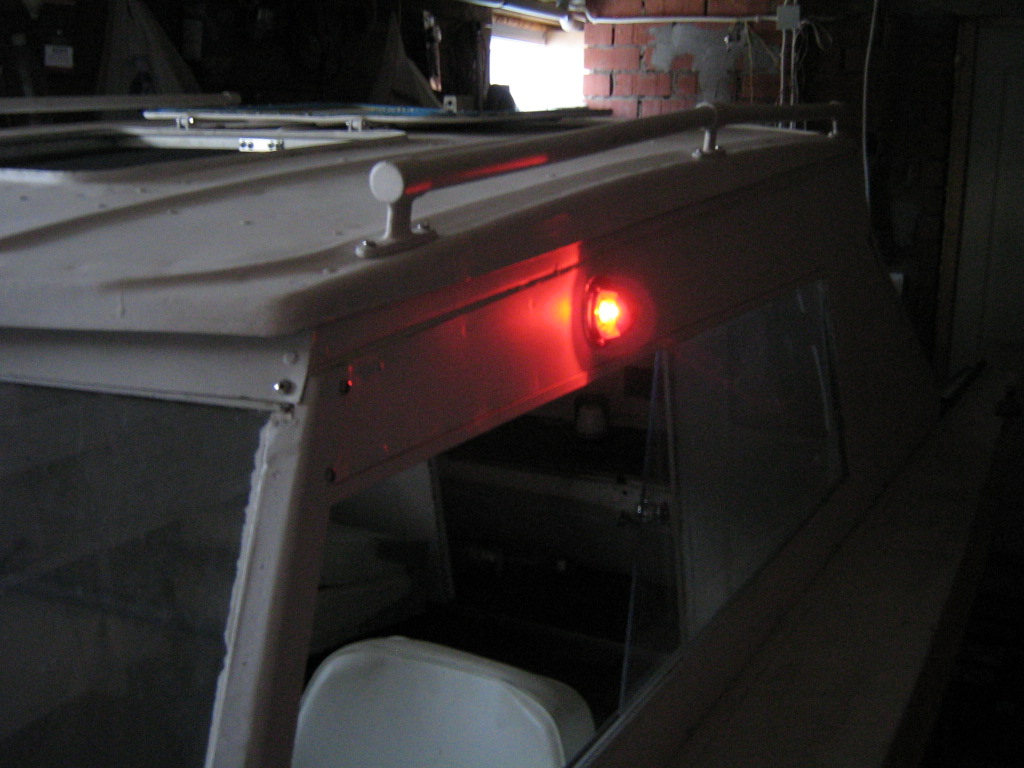

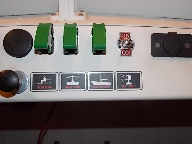

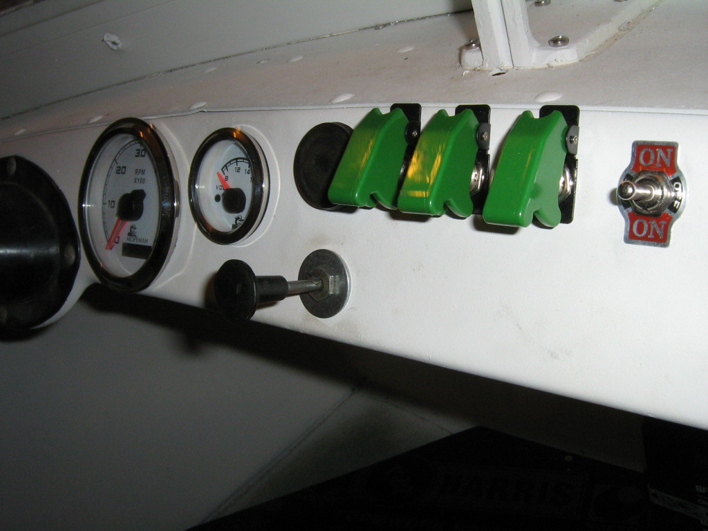

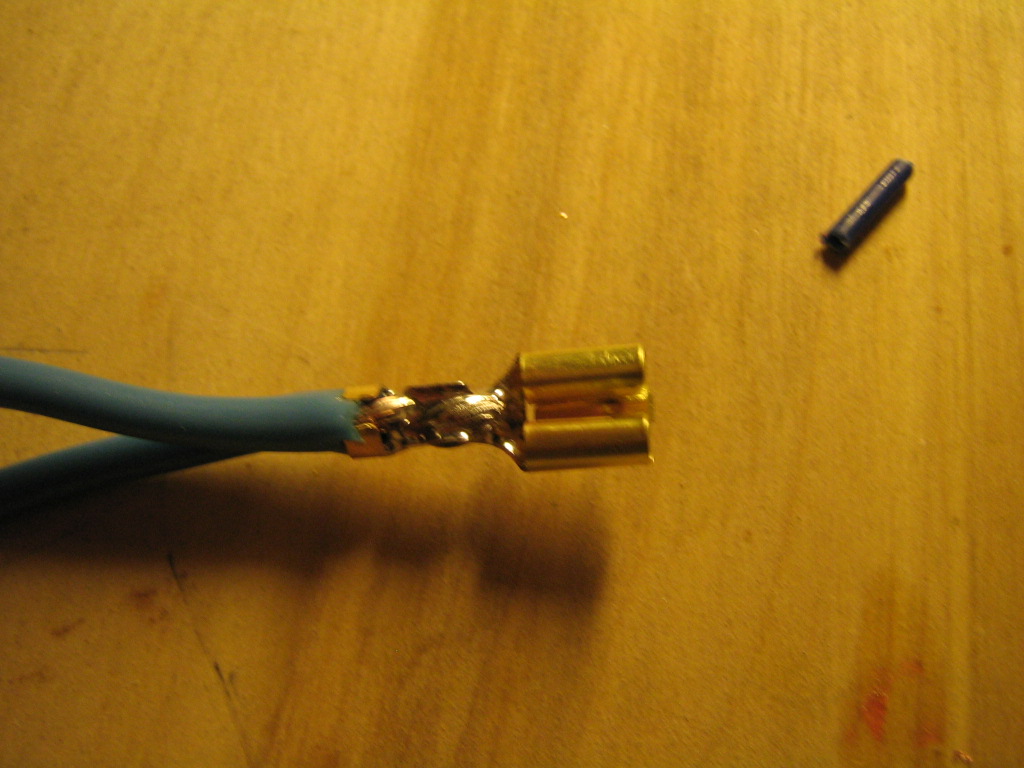

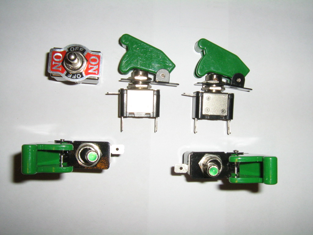

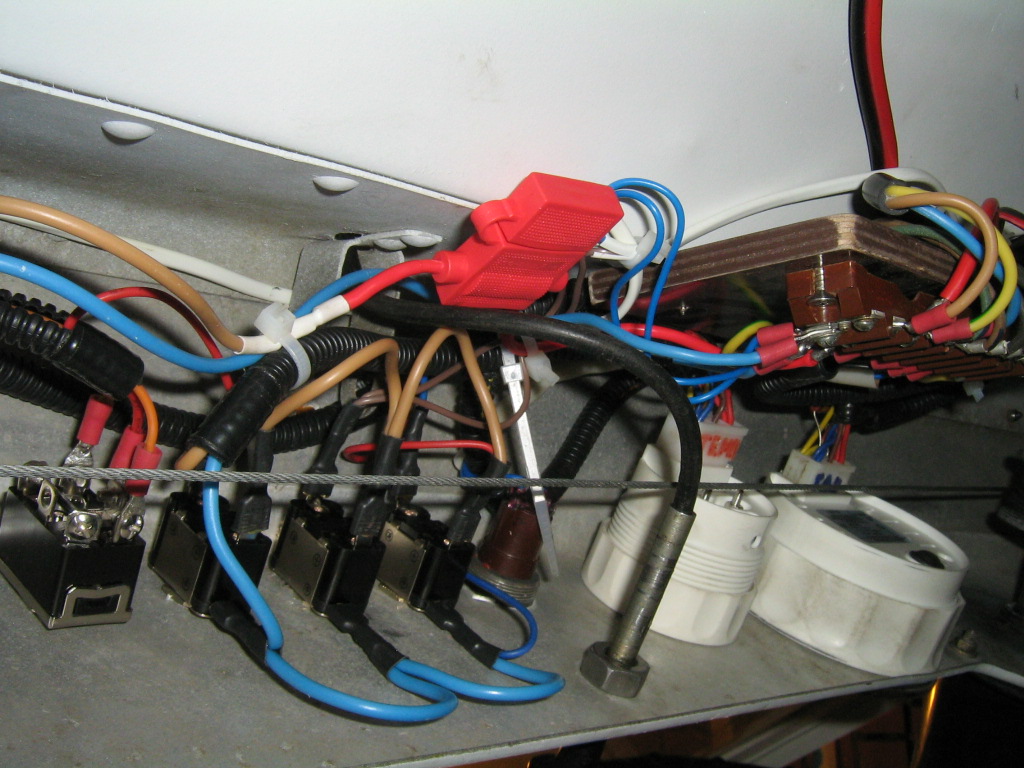

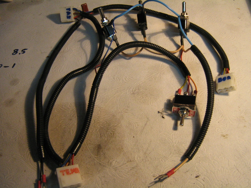

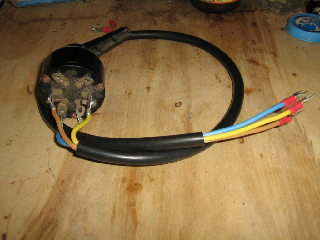

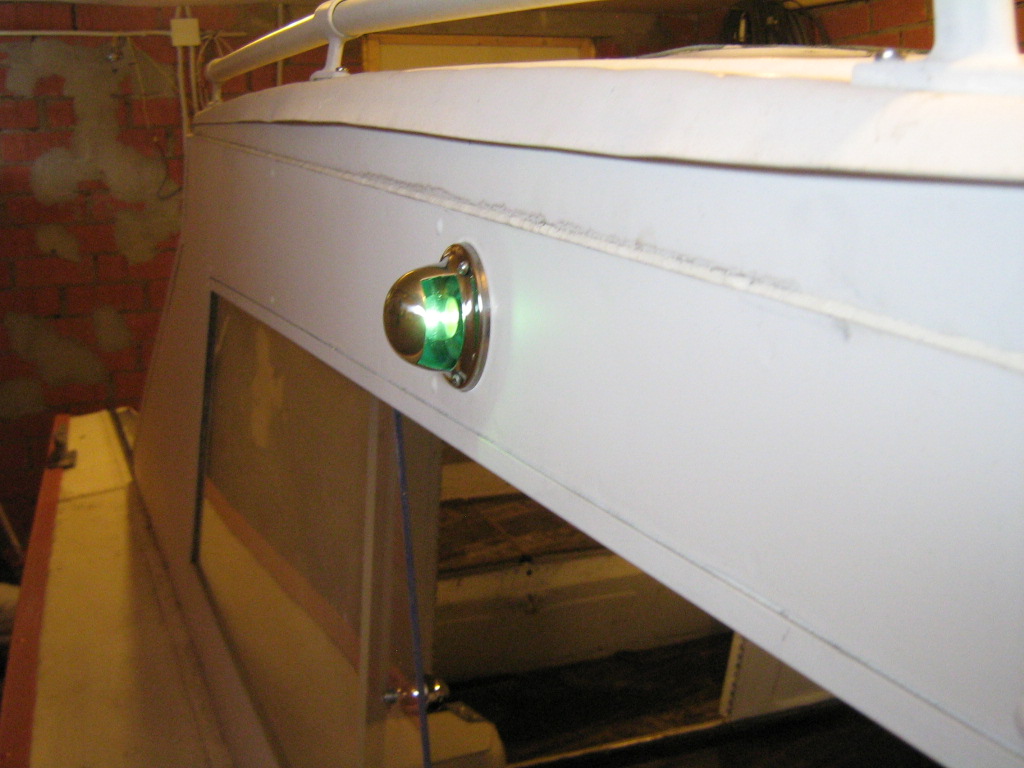

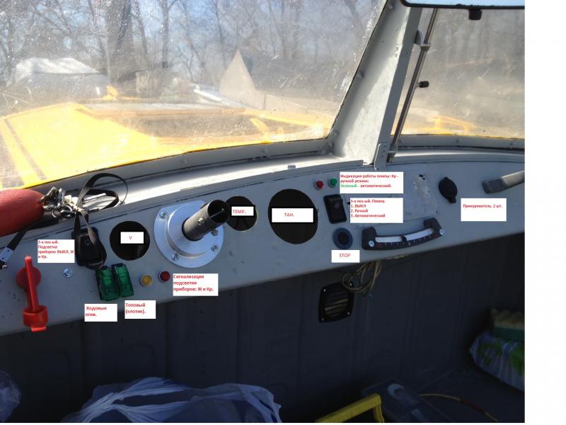

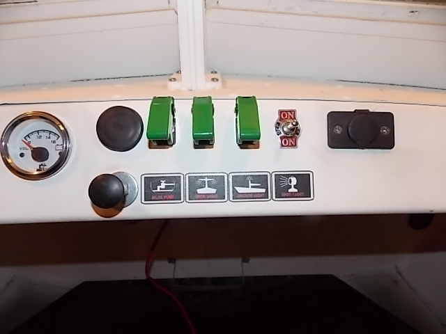

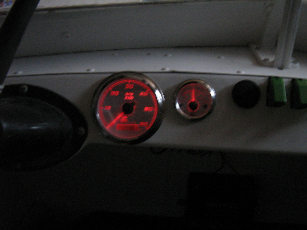

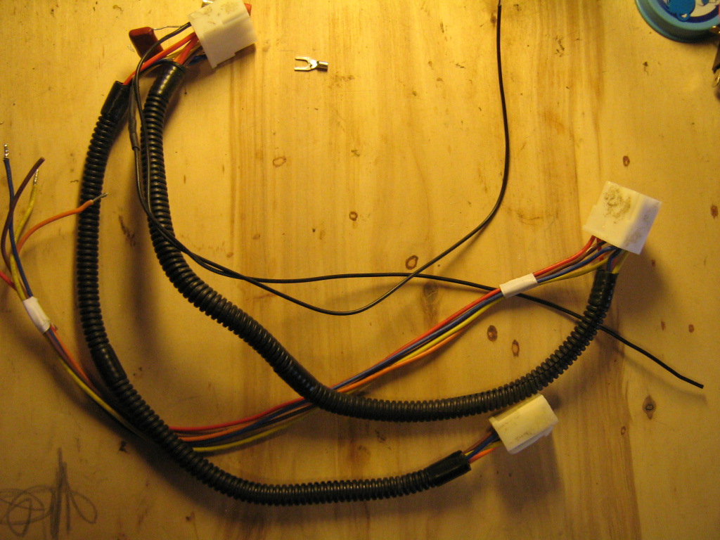

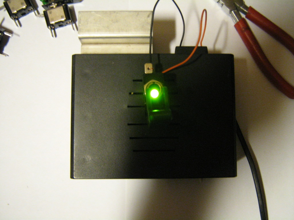

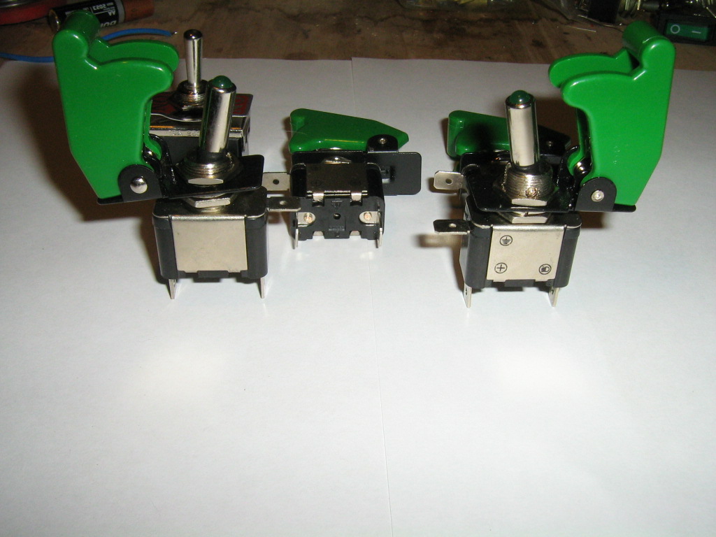

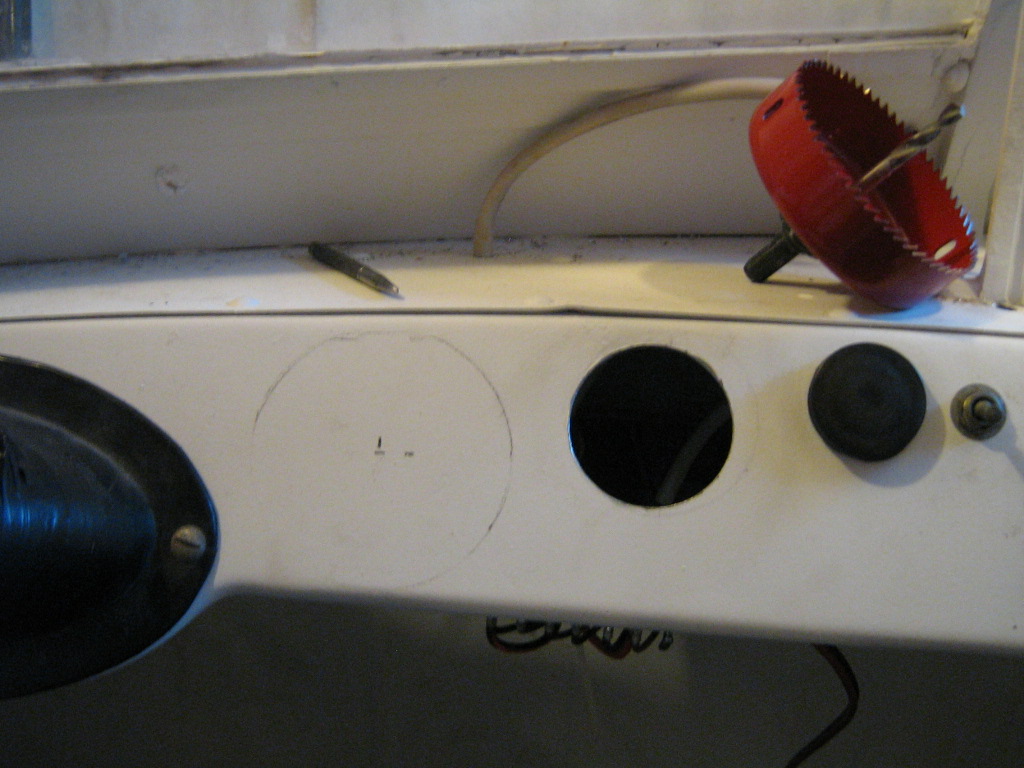

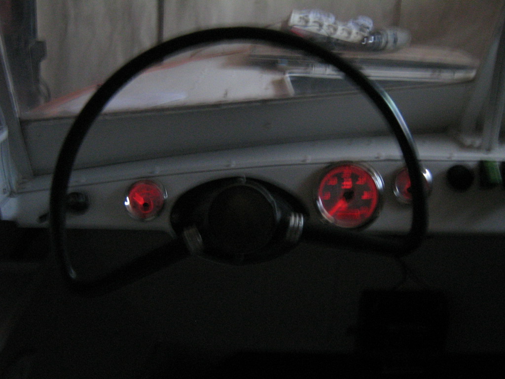

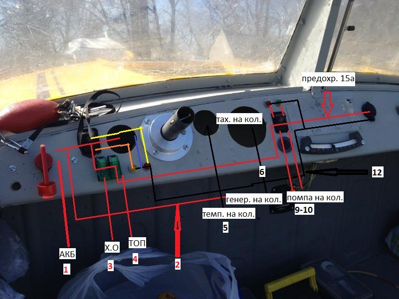

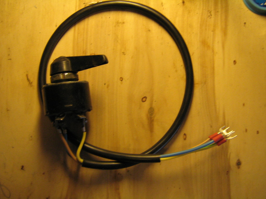

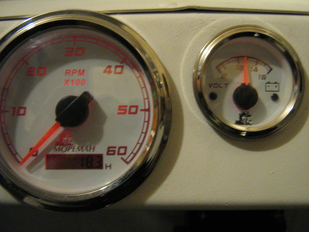

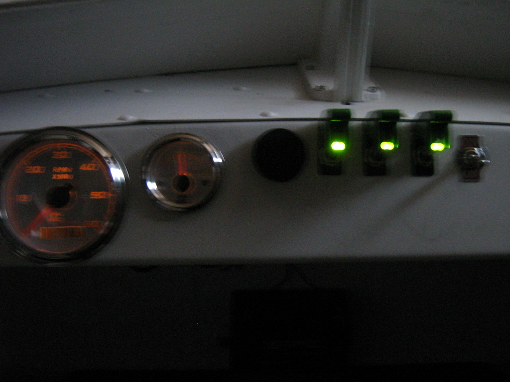

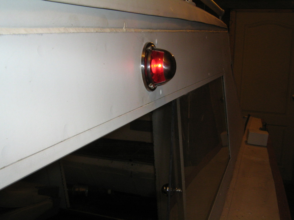

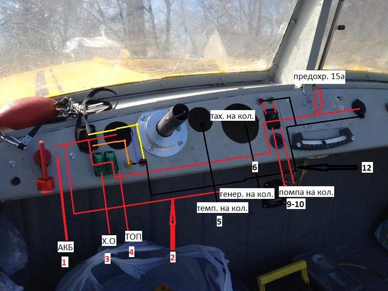

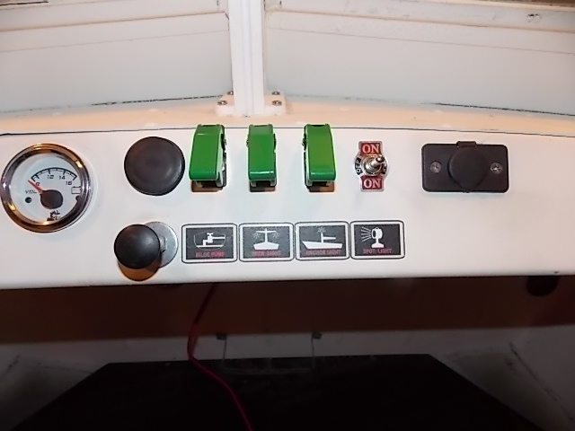

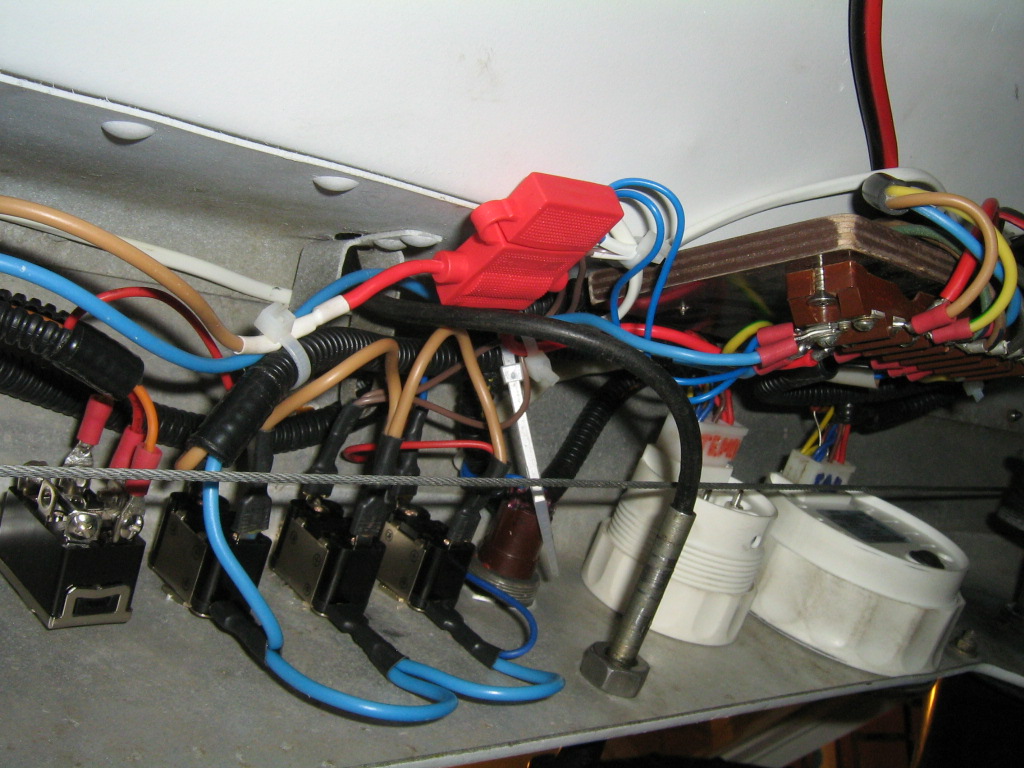

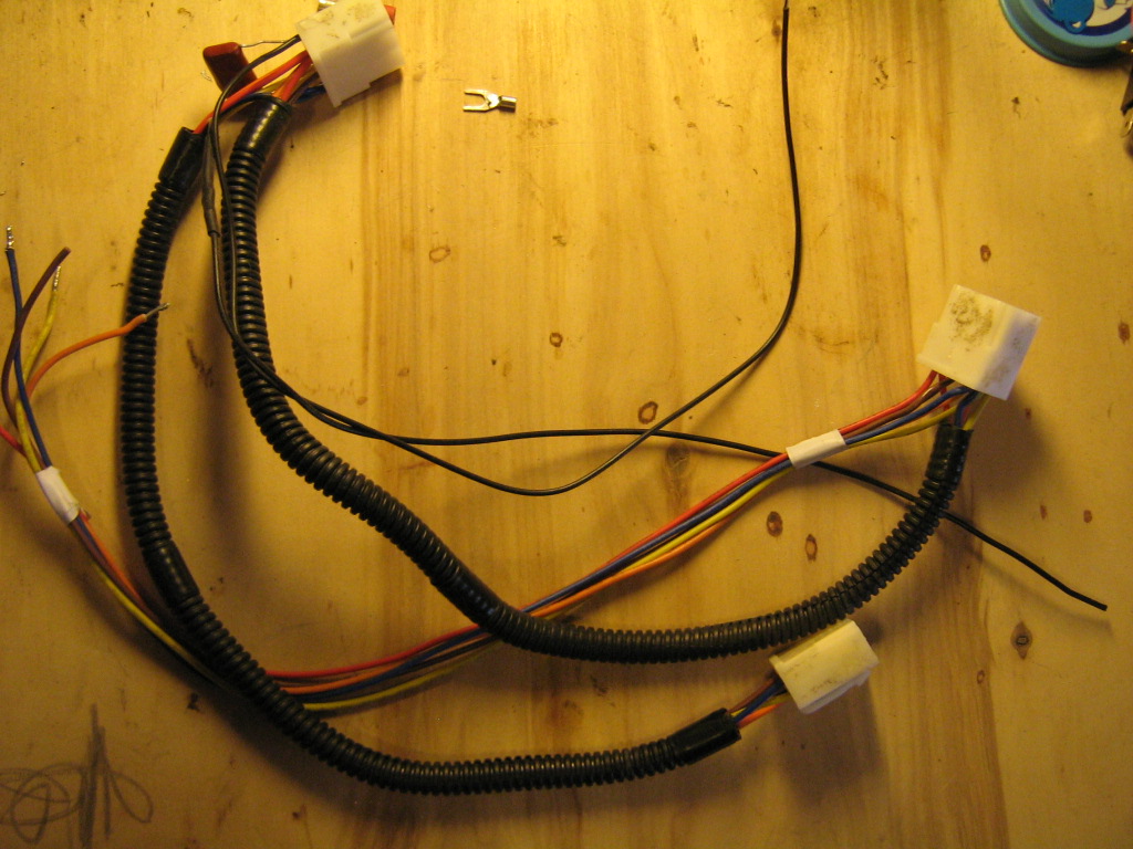

3 914
В какой то теме писал про свое электрооборудование на Прогрессе. Позже рисовал другу прямо на панель его Прогресса.
В общем есть немного в архиве разных фоток. Размещу в теме. Авось и полезно кому будет.
150199150200150201150202150203150204150205150206150207150208150209150210150211150212150213150214150215150216150217150218150219150220150223150224150225

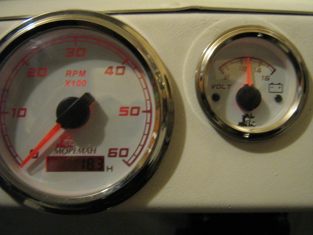

Иихо
Красная подсветка приборов - это правильно!

А почему тогда в машине сине-зеленый?Успокаивающий.
3 914
Для того что бы снять зрительное напряжение с глаз. Которое в ночное время значительно выше чем в дневное.
А вообще, ночью надо спать- и штурвал пусть отдыхает. :hahaha:
3 914
Я не шучу. Для ночного зрения более комфортный цвет именно красный.
Красный цвет вносит самое разнообразное влияние в психику и поведение человека.
Так что, тут как говорится- На вкус и цвет................
То есть кому что нравится.
2 113
Тема про цвета подсветки приборной панели 100500 раз обсосана на автофорумах, всё давно известно, если для концентрации внимания то сине голубой победитель, французы делали тест, пишут что типа как чашка кофе бодрит :D
Зелёная гамма не раздражает глаза, самый комфортный для глаз, по чему то белый, хз но именно так пишут.
Имхо, очень много зависит от личного восприятия, для меня зелёный "тойотовский" самое то, красный бесит, раздражает, белый "режет" глаза, синий так же :pardon:
28 271
2 893
8 575
3 311
Во многих именно красная.
Например в бмв.
Нет,Саш!Там не подсветка красная-там сама шкала,т.е. цифры и стрелка подсвечивается,независимо от того,включены габариты или нет.Наоборот-при включении габаритов-подсветка цифр и стрелок притухает.Так сделано и у меня-на Ауте.Именно такая подсветка-не раздражает.А если подсвечивать всю шкалу,да красным цветом-это диссонанс.
28 271
2 893
Не могу согласиться.
Эксперементировал с зеленой, желтой и красной. Красная слепит менее всего.
Как альтернатива поставить реостат. Но по мне проще красную подсветку и отдельный включатель на подсветку.
