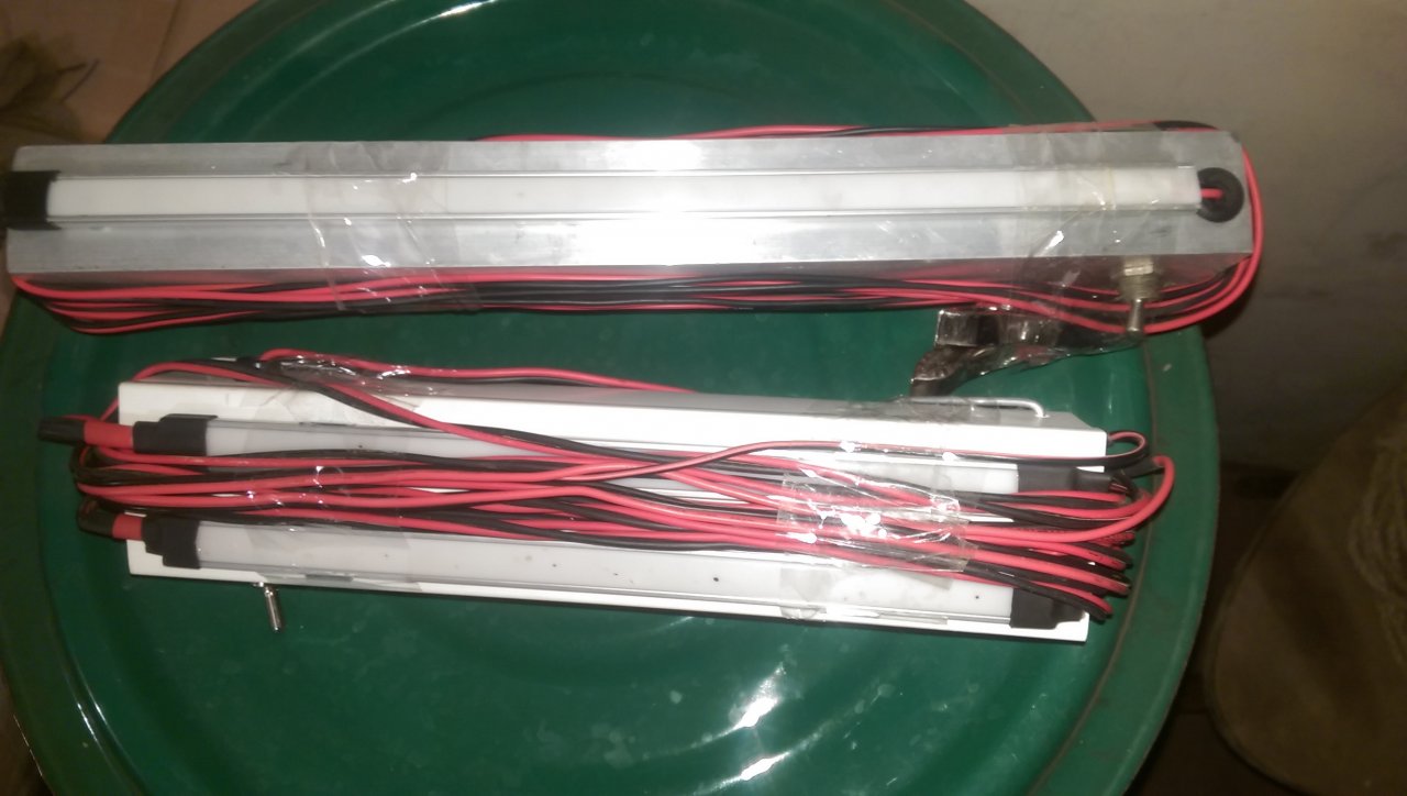

Вот до кучи фото светильников, которые я делал для лагеря - в шатер и в кухню. Работают с автоаккумуляторов по 4-5 часов в сутки. АКБ хватает дней на 8-10.

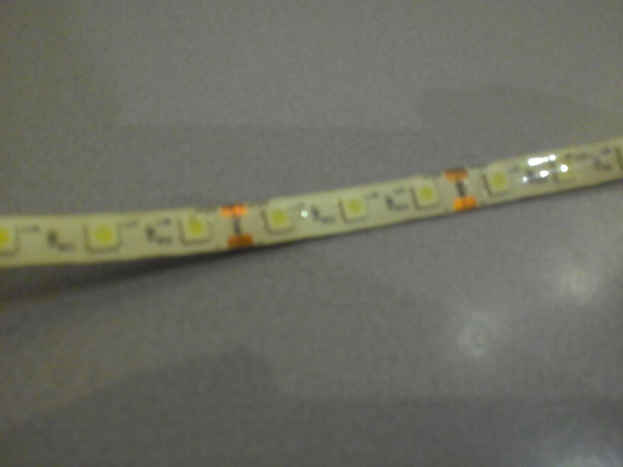

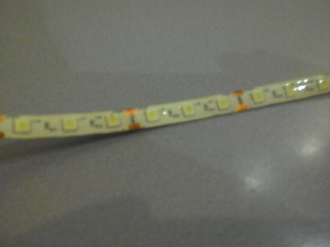

фото не очень качественное....

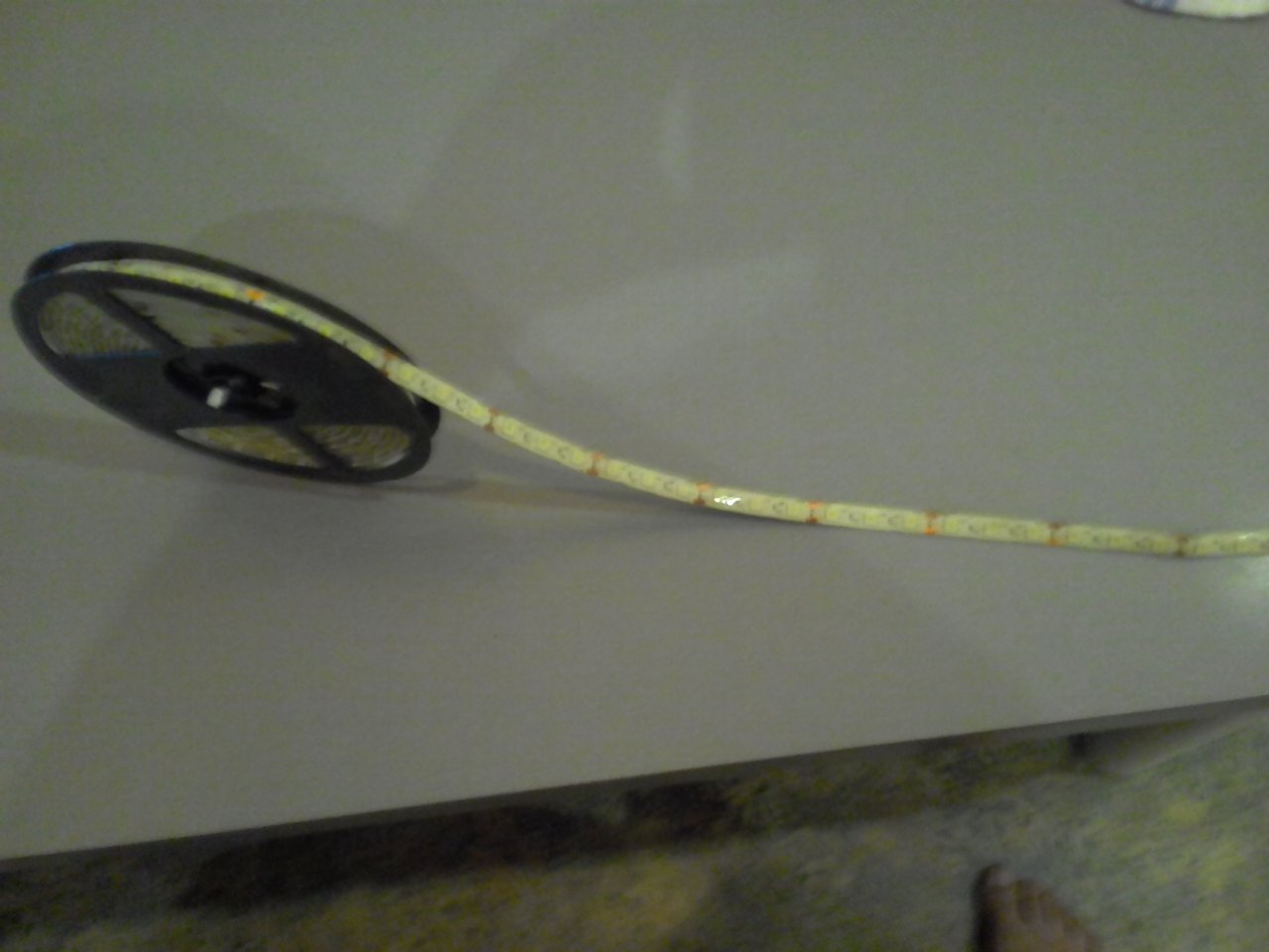

вот нашел в иннете, это вариант автомобильный:
https://www.drive2.ru/c/1419100/
специалисты, на ваш суд.
комментируйте плиз

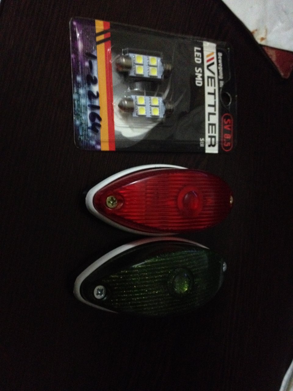

себе вот такие в автоглобусе по 45р взял и зеленый лак из фикспрайса за 55р

бортовые огни должны иметь излучать непрерывный свет по дуге горизонта в 112,5 град и должен быть
расположен таким образом, чтобы этот свет был виден с направления прямо по носу судна до 22,5град.......
