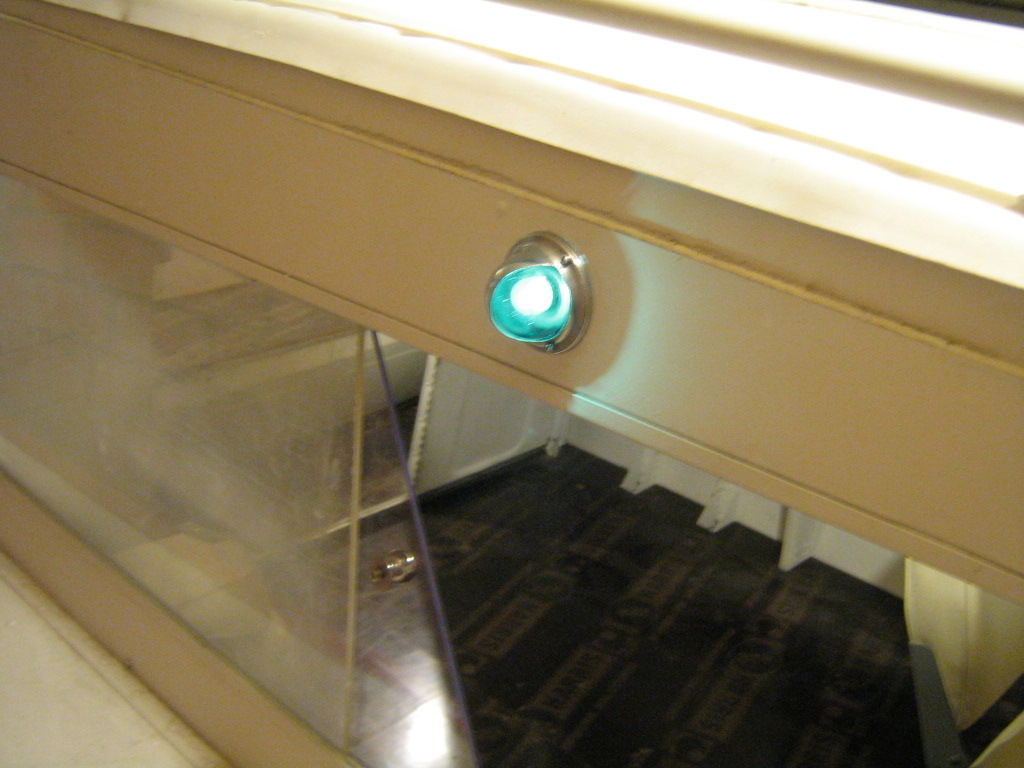

Абсолютно верно. Ходовые огни дорабатывал ибо купленный мной вариант предназначен для горизонтальной установки, а смонтированы они были вертикально.
И того. Было так.
150432
А стало как положено.
150433
А почему не поставил их по углам крыши рубки горизонтально?
И того. Было так.
Такой вариант получался не эстетичным и в придачу к этому на рубке во всю длину с обоих сторон расположены леера. Они закрывали бы свет от фонарей.
Эстетика дело вкуса. А вот про леера соглашусь.
Мне просто нравятся больше горизонтальные фонари.

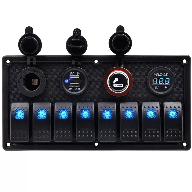

дороговато конечно, но зато все культурно и компактно, единственное прикуриватель придется еще один делать, в панельке слабоват будет.
Это верно. А вот под фонари что я купил, в боковых стенках рубки были заводские отверстия. Так что их оставалось только доработать по углу и установить. :hahaha:

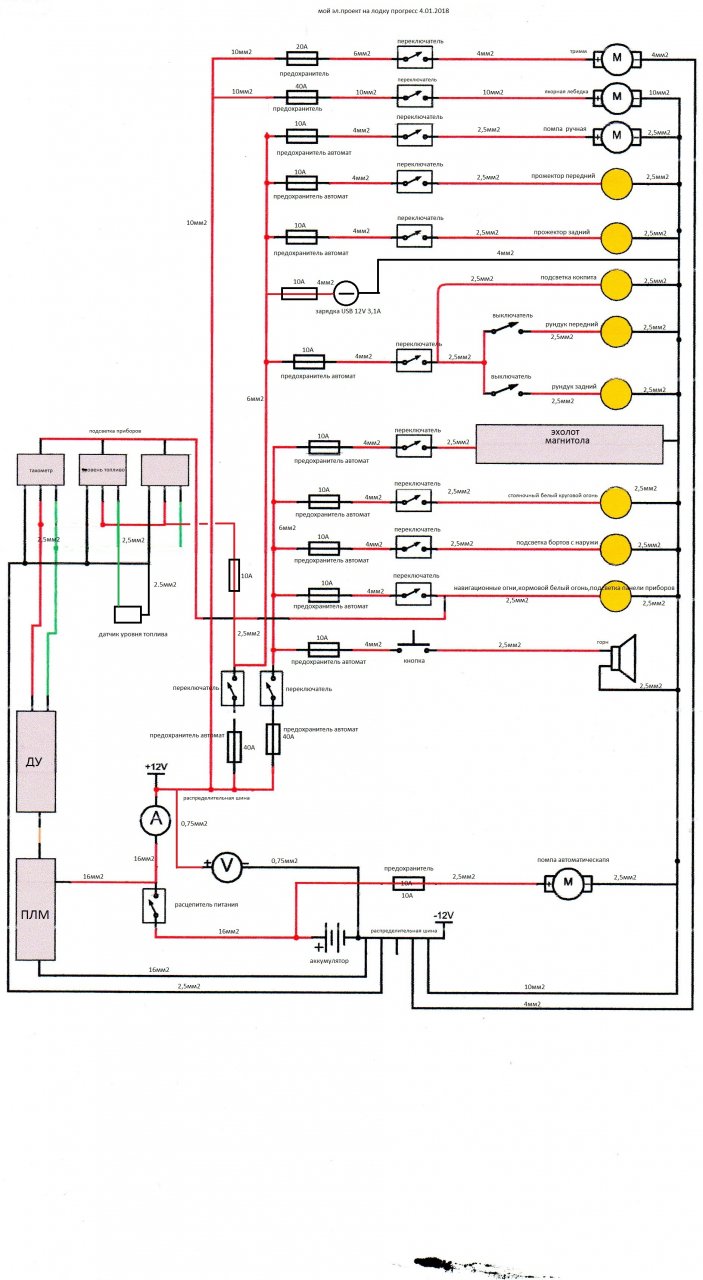

Для своей лодки составлял такую эл.схему на основе подаренной панели управления. Сечения проводов вписывал такие какие были в наличие. Может тоже кому пригодится.
John k
12.07.2018
425
76
г. Петрозаводск
Меркури-30, Нептун-23, джонсон-50, хонда-5, был джонсон-10, была москва-10.5
схема обязательно пригодится, особенно с сечением проводов!!

сечение можно и меньше использовать , это то что было в наличие то и вписывал . А так там достаточно вместо 2,5 мм на многие потребители и 1мм"

это да, но и запас по сечению никогда не помешает...
