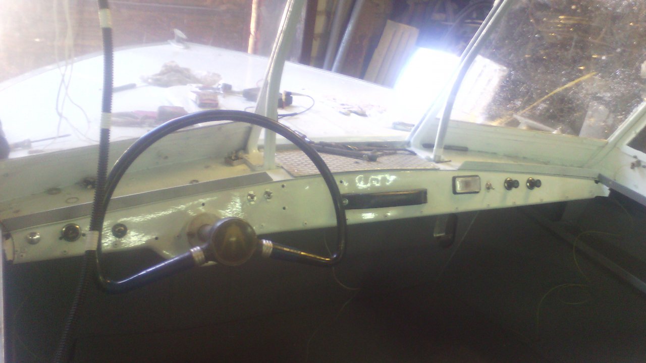

итак дождался, пришла панелька и диммер
на выходных поеду монтировать.....
у панельки размер 183х110х90(с проводами)
завтра-послезавтра должны придти ходовые огни.....
Всё это хорошо и достойно выглядит.У себя на лодке сделал как бы две цепи проводки и два выключателя "массы".Одна цепь это передняя панель с мелкими потребителями вроде ходовых топовых ,магнитол,помпы,подсветки и прочие "ништяки".Другая цепь это всё что связанно с мотором.Цель была поставлена остаться на ходу если что то произойдёт с проводкой в органах управления ништяками .То есть когда что то где то коротнуло я могу не обесточивать(на время поиска и устранения неисправности)всю лодку и двигатель ,а продолжать движение.Или наоборот , если проблема с проводкой на моторе то отключаем только от мотора .Да не движемся,но всё остальное ,включая помпу ,работает.Конечно в цепях потребителей присутствуют предохранители,но мне показалось так удобнее и безопаснее.

сейчас сижу, думаю, может действительно две кнопки массы сделать.....

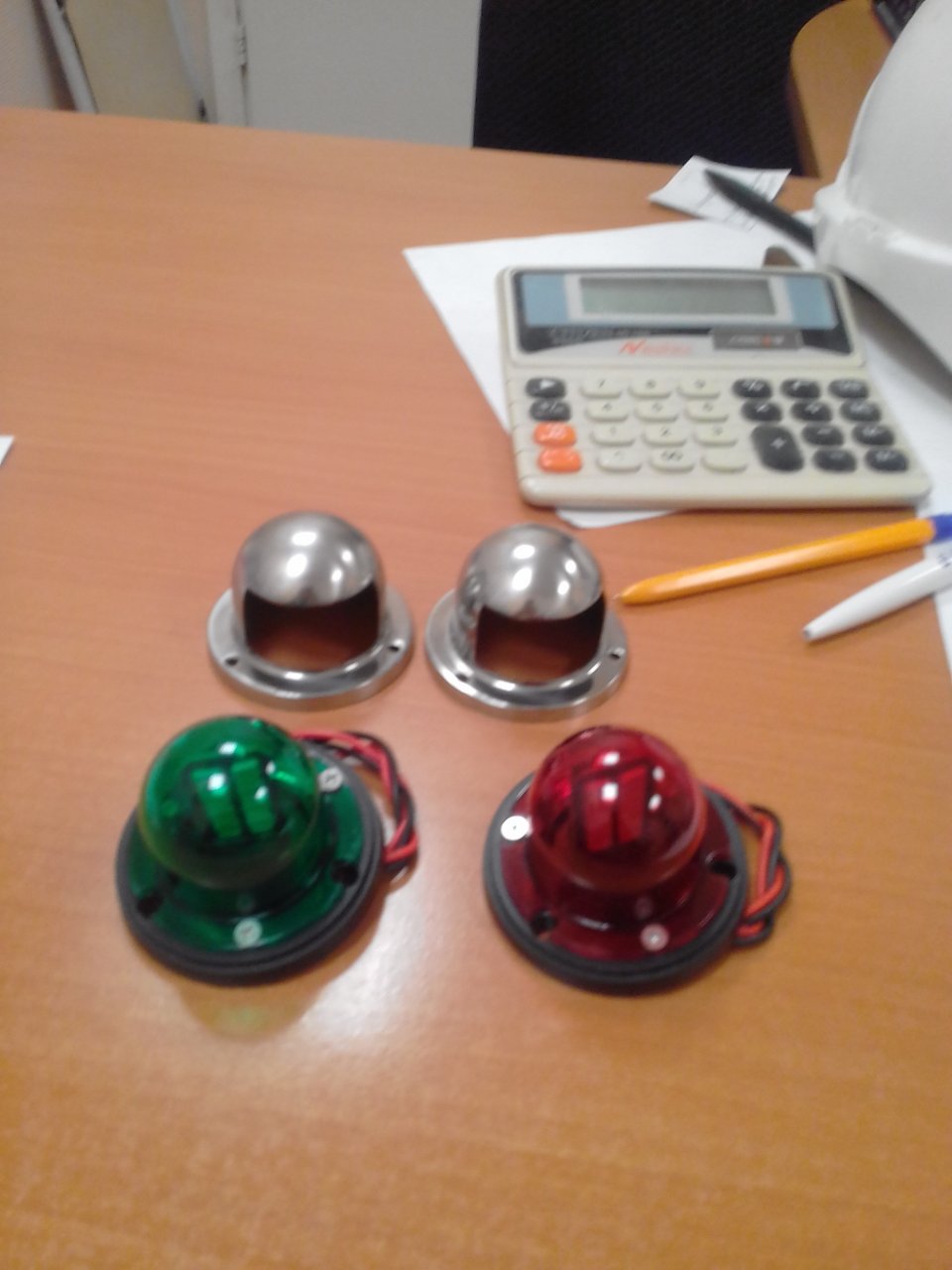

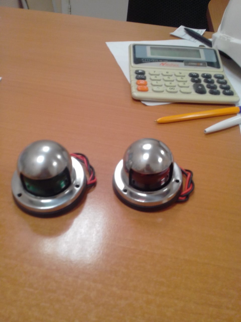

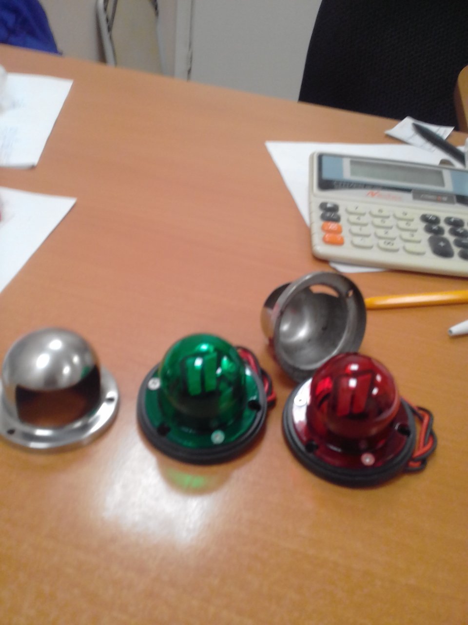

приехали бортовые огни, на вид очень приличные!)

Проверь магнитом.Может оказаться хромированной железякой.Тогда хватит не надолго.

проверил уже, не магнитятся....

У себя на лодке сделал как бы две цепи проводки и два выключателя "массы"..Конечно в цепях потребителей присутствуют предохранители,но мне показалось так удобнее и безопаснее.
Смысл?Сам же сказал про предохранители.Вторая "масса"ни безопасности,ни удобства-не предоставляет-лишние трудозатраты.На Байлайнере было сделано так-один распределитель,он-же и выключатель массы.Три положения-выключай любой шлейф,остальное-под напругой.И то-подумал,что это лишнее-достаточно одного разрыва плюса,остальное-преды.Этого для лодки достаточно.

Господи, уж на что там предохранители то ставить! На бортовые, или на прикуриватель?
А на мотор вообще лишь один провод стартерный идет.
И жгут на машинку - там куда пред вставлять? :cool:
John k
12.07.2018
425
76
г. Петрозаводск
Меркури-30, Нептун-23, джонсон-50, хонда-5, был джонсон-10, была москва-10.5
на мотор 7 проводов пойдут: +,-, +стартер,-стартер,+глушилка,-глушилка,тахометр

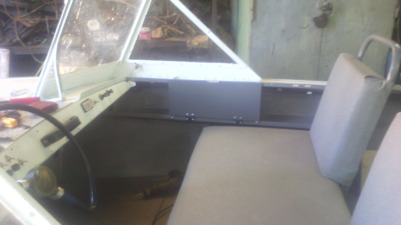

А, так к совкомотору.
Расскажу как у меня было.
По порядку.
Силовые к моторам предохранитель не требуют.
Глушилки и пуск стартера тоже.
На панель надо тянуть провода от клемм аккума, кста, от + и кнопку пуск мотора подсоединяешь.
- от аккума идет ко всем потребителям: огоньки и прикуриватели.
+ от аккума идет к прикуривателям, тумблерам огней и кнопке стартера.
У меня на два мотора В30
слева по борту шли два жгута, каждый к своему мотору.
Каждый жгут три провода.
2 провода-тумблер стоп.
1провод-пуск стартера.
Справа по борту тоже жгут, он шел от аккума.
Тоже три провода.
1-плюс
1-минус.
1- от помпы в корме на тумблер, минус от помпы на минус аккума.
То есть у тебя на панели есть отдельными проводами и +, и -.
Сейчас поставил иномотор, слева (у меня руль слева) жгуты заменил на родной от мотора, а справа проводка так и осталась.
По сути, предохранитель нужен один, ампер на 30-50, на плюс от аккума.
Но я делал без предохранителей.
Огни.
На них надо два тумблера, отдельно клотик, и отдельно бортовые.
На ходу зажигаем все три, получается бортовые и клотик как носовойи кормовой совмещенный.
На стоянке зажигаем отдельно клотик - круговой огонь.
Прикуриватели - я на панель ставил их три. Удобнее от ваз01, он изнутри с гайкой. держится крепко.
Освещение кокпита - поворотник от того же ваз, какой глянется, вполне достаточно.
В общем, без прибамбасов со светодиодными лентами и прочей хренью. Все крепко и надежно, все на резьбе, а не на клею и липучках.
