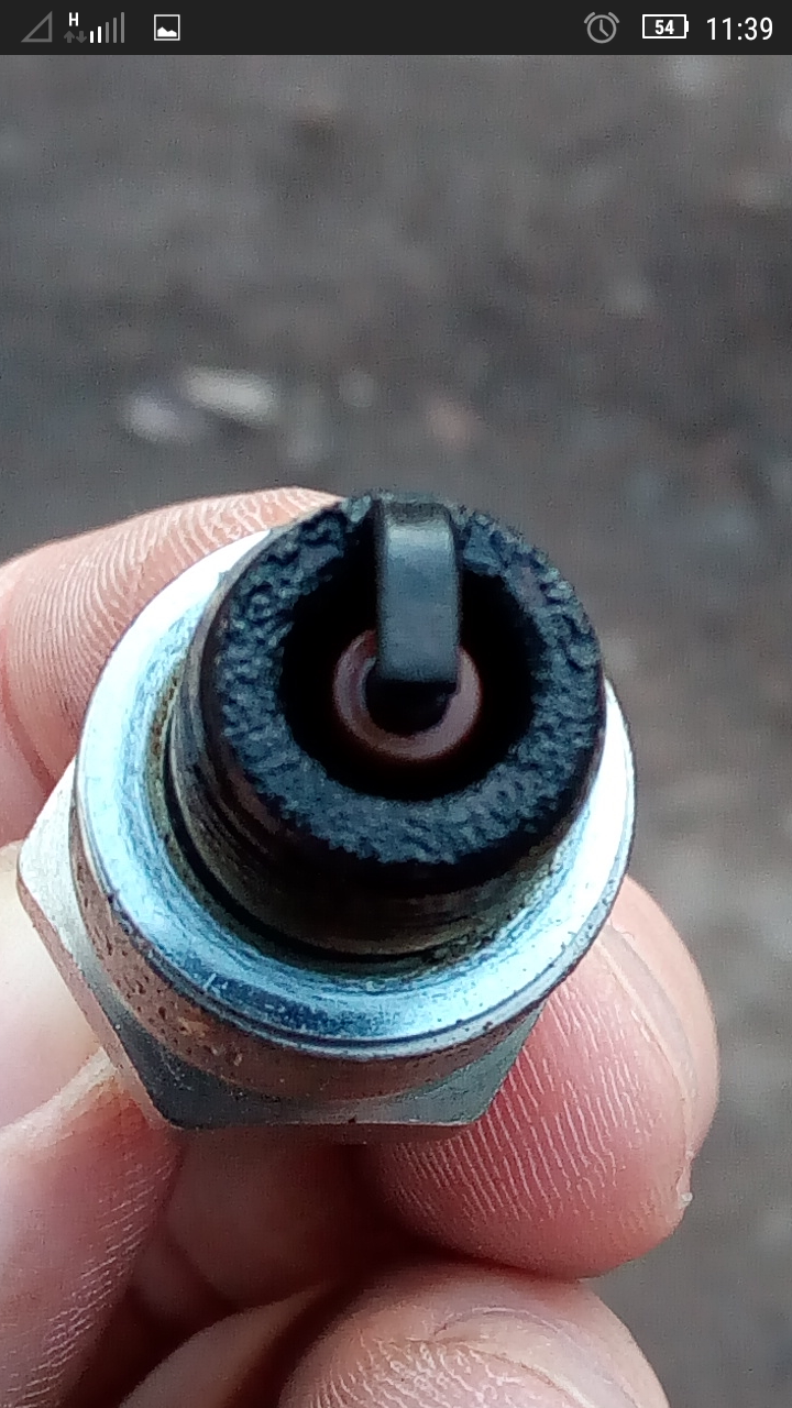

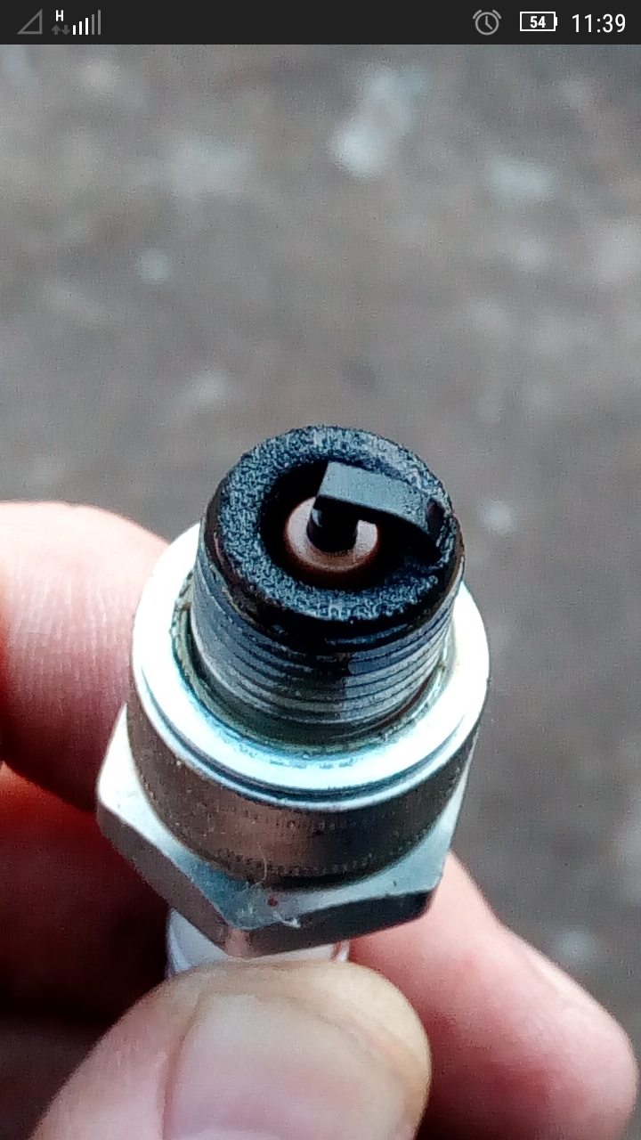

В бочке мотор не запускал, только на открытой воде на лодке. В чем разница между бочкой и открытой водой? Спасибо! Прилагаю фото свечей А11 выкрученных по окончанию сезона 2018. Наработка 15 моточасов.

В бочке мотор не запускал, только на открытой воде на лодке. В чем разница между бочкой и открытой водой? Спасибо! Прилагаю фото свечей А11 выкрученных по окончанию сезона 2018. Наработка 15 моточасов.Посмотреть вложение 153323
Посмотреть вложение 153324Посмотреть вложение 153323Посмотреть вложение 153324Посмотреть вложение 153324
Фото повторяются. Накосячил с загрузкой. Сори.

Похоже на перелив или очень много масла.

Почему-то я подумал , что в бочке :) На лодке это хорошо. Надо прокатиться, что-бы двигатель хорошо прогрелся, затем его заглушить и попробовать запустить в горячем состоянии. Свеча А11 на фото имеет коричневый нагар, а должен быть сахарно-белый, значит смесь богатая. Как-то ставил свечи А-17 В, нагар был белого цвета. Вам надо поставить свечи СИ-12 РТ или их аналог. Только по цвету изолятора этих свечей можно определить качество смеси (богатая, бедная или норма).

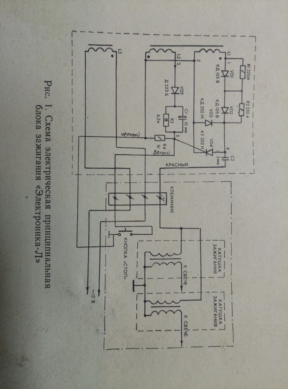

Привет форумчане. Коль пошла в этот теме такая жара , то у меня есть тоже интересная задачка... Уже вареный третий день хожу в гараж , пробую , ковыряю , эксперементирую...
Значит зажигание Электроника - Л с коробки , установил на родных компонентах , предварительно все выпаял , проверил все емкостя , сопротивления и т.д. Скамутировал на двигателе, завел .... двигатель после капиталки. Знаю , что лучше на МВ 1 было дергать , но да ладно...
Поработал двигатель минут 30 , на бочке , обороты чуть выше малых... , сижу пиво пью , вышел из гаража газнуть чуток и дать ему просрат-ся ( чтоб на свечах шлак прогнало ), даю газу.. хуясь.... двиг стал.... Дыркаю.... Он дыр дыр дыр..заводится и глохнет. Еще раз... - заводится и глохнет.. короче 10 раз таких повторений....и результат тот же... Выкрутил свечи , протер их, накачал топлива в карб до усеру что аж иглу продавил , и в дышло пшикал и в свечные отверстия. Результат : дыр дыр дыр дыр дыр. На УОЗ не реагирует. Соответственно и на газ с повышением оборотов тоже. Такое как запрограмирован на такую работу. На след. день , поставил другой карб , проверил всю топливную на подсос воздуха , сменил бензин , другое масло..
Итог: НИ ЧЕГО не поменялось.. Дыр, дыр, дыр, дыр , дыр, дыр и все. Да , маховик не правильной полярности. Катушку на основании я менял , тем самым получалась перефазировка. Т.к изначально при заводке бил в обратку и чихал в карб. После смены фазировки обмоток , запел , жаль что не долго...(
Скручиваю я заведомо рабочее МВ1 с 25-ки всем гамузом , дырк , заводится и чихает , или в обратку бьет... Смотрю , каналы спутал , переставляю люльки дыр... Работает ! Дурь огонь , не удержишь..!!.Удивило то , что завелся на ТЛМ 1-в обе стороны !!!.( я про люльки ) такого не встречал.. ! Маховик от 25-ки тоже.

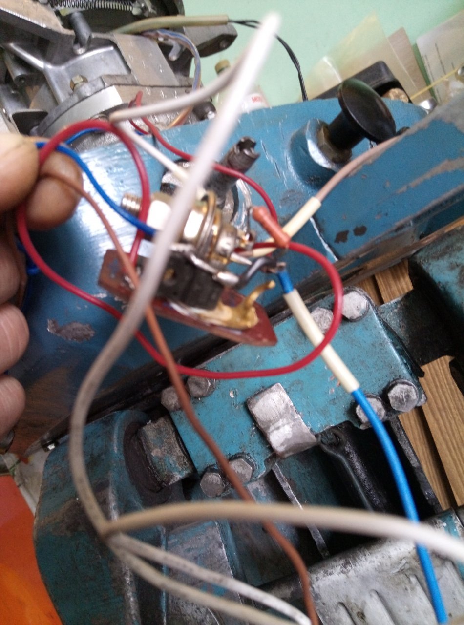

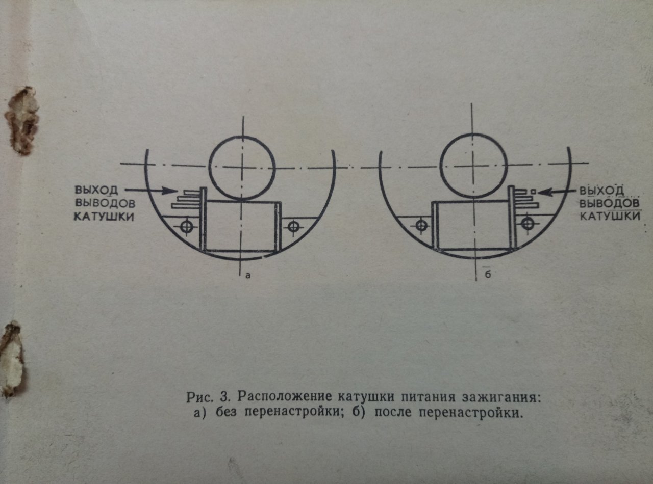

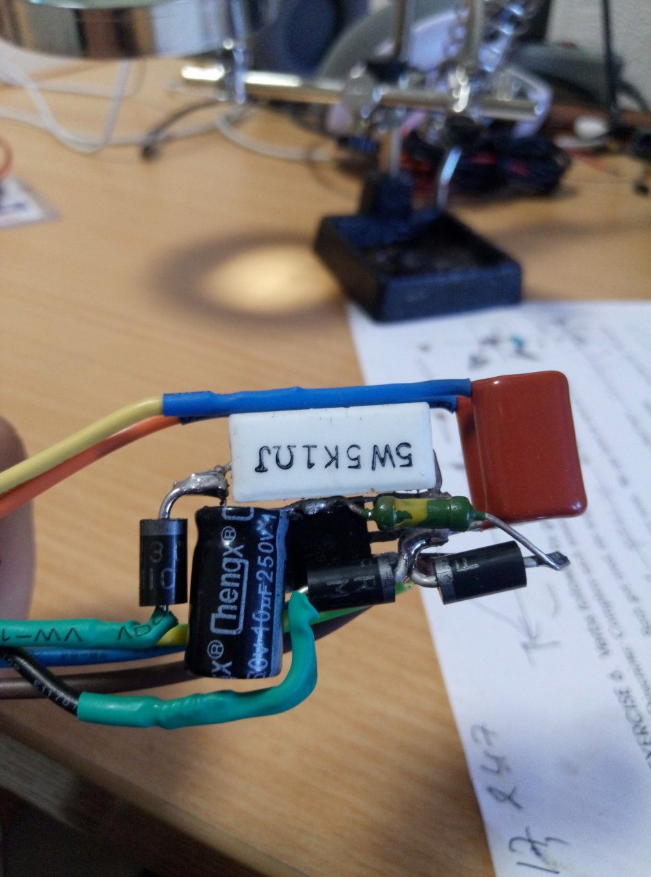

Значит вопрос , можно ли на штатную катушку электроники- л прилепить зажигание от Дмитрий 22. Оно уже спаяно сегодня. Фото ниже.
Кто знает сопротивление накопительной и датчика этой катушки ? Или как его вычислить тестером на этой катушке из трех выходящих обычных белых проводов ? По той схеме как сейчас оно спаяно ? Вернее перепаяно в штатном исполнении ? Подходит ли эта схема ?от Димы ? Т.к не известно количество витков этой катушки !. Хотя Дима писал , что паял эту схему на основе этого зажигания. Вот пофоткал инструкцию.. Может кто подскажет ?

Пересыпал... Ниже еще фото монтажа.

ниже фото с книжки электроники - л

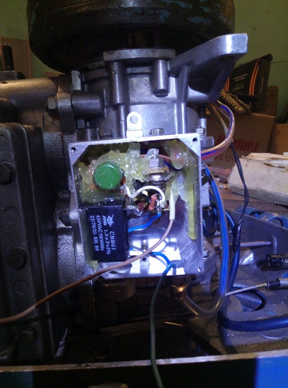

Фото зажигания в оригинале с вынесенными блоками. Накопительная катушка и датчик в черном корпусе.
