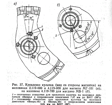

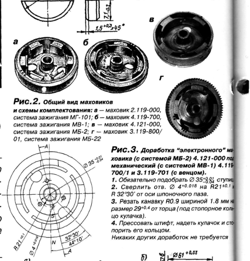

Вот это правильно ! А то автор не написал типы маховиков, которые что-то легко меняются :? А ведь к примеру, максимальный УОЗ у В-20 и В-25/30 разный, 38 градусов ( 7,87 мм до ВМТ) и 30 гр. (5,05 мм до ВМТ) Соответственно под этот УОЗ сделан комплект : маховик и магдино, поэтому даже замена комплекта на тот или иной двигатель без переделки невозможна.

зажигание на в20-мг 101.
электроники там не было никогда.
может,там под продажу подкинули двадцатый маховик?
на двадцатом маховике магниты маленькие,на 25-30 большие.

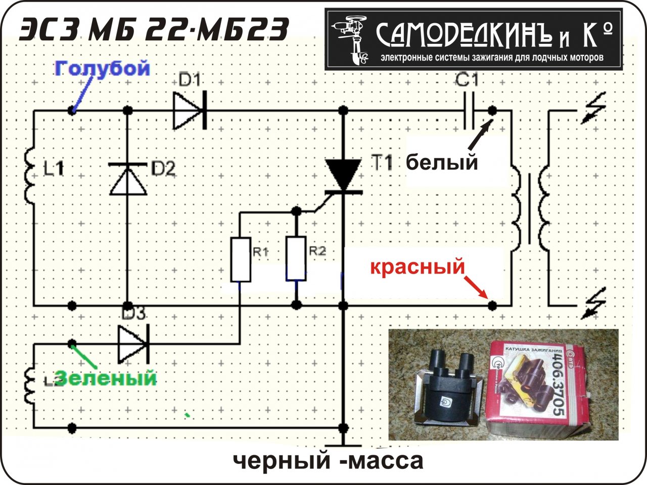

Не уверен, но не может ли быть такой хрени из за того, что основание разбиралось и управляющая катушка перепаивалась, и при этом перепутали провода?
сергей196
03.09.2015
Свердловская обл.
сергей
казанка
вихрь-30 2шт.,вихрь -20
Следов перепайки не видно было, можно попробовать поменять местами для проверки синий к зелёному на выносном блоке. Зажигание почти новое, как и сам мотор, последние выпуски до 2010 г.Краска заводская у этого мотора вся целая не облезшая. Достался всего за 3 т.р. Тот у кого брали тоже ничего за него не знает, сказал, что мотор отца, отца уже лет 6 нет. Но мотор немного работал, видно по дейдвуду, внутри небольшой нагар от выхлопа. Помпа стоит вихревая с пластмассовой крыльчаткой, такие ставили на последних моторах.

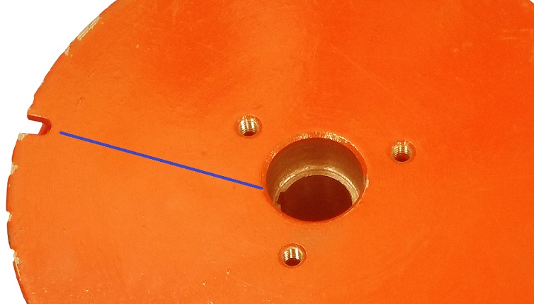

Думаю, что для начала нужно всё-таки проверить правильность положения шпонки маховика на конусе коленвала. Если шпоночная канавка при изготовлении коленвала была смещена в сторону, то и маховик то-же сместился, и это объясняет появление раннего зажигания и обратных рывков стартёра... Посмотрите два ролика ютуба, выложенные вверху. Установите поршень верхнего цилиндра в ВМТ, при этом шпонка должна находится на одной линии с вырезом для шнура аварийного запуска. В ролике использован маховик от зажигания МВ-1, который подходит к МБ-22, а расположение паза шпонки маховиков одинаковое.

Спасибо. Все советы учту, в выходные буду разбирать всё проверю и МВ-1 у меня есть в сборе только там или конденсаторы дохлые или ТЛМ-ки, запасные части к нему тоже есть, если не получится с МБ-22 поставлю МВ-1.
одна из весьма вероятных причин ваших мучений,хоть с таким не встречался

Сергей, попробуй выкрутить свечи, замкнуть их на массу, покрутить дрелью маховик и стробоскопом проверить наличие искры и её местоположение. Если, как ты говоришь, бьёт в обратку, похоже на очень раннее зажигание. Строб снимет этот вопрос. Может быть такое, что на заводе в маховике установили магниты не на свои места. Если стробоскоп покажет сдвиг момента искрообразования примерно на 90 градусов, то путём отпиливания сектора на основании зажигания и разворота проблема решится.
