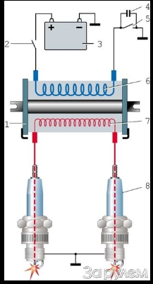

несколько
. Катушка двухискровая провода ВВ не перепутать(их тоже менял на заведомо рабочие).
не в этом ли проблема?(лишняя искра дает "поджопник" не вовремя на непродутых камерах сгорания)

На контактное зажигание разве ставится двухискровая катушка? Сергей написал, что на моторе МВ-1.
Запросто, первичная обмотка подключается между прерывателями. Получается одноканальная система, одновременно две искры от каждого прерывателя.
Из заводских катушек подходят только две, от мотоциклов "Урал" и "Днепр", Б-201 6 вольт , первичная обмотка 300 витков, вторичная 19000 витков и Б-204 12 вольт 325/22500 витков. Катушки предназначенные для электронного зажигания работать не будут. Правда эти катушки с открытой обмоткой, т.е. для практического применения надо сделать их влагонепроницаемыми, например изготовить кожух и т.п.

У меня от Оки работала. Думаю, и ТЛМ - с двумя выводами от первичной обмотки будет.
