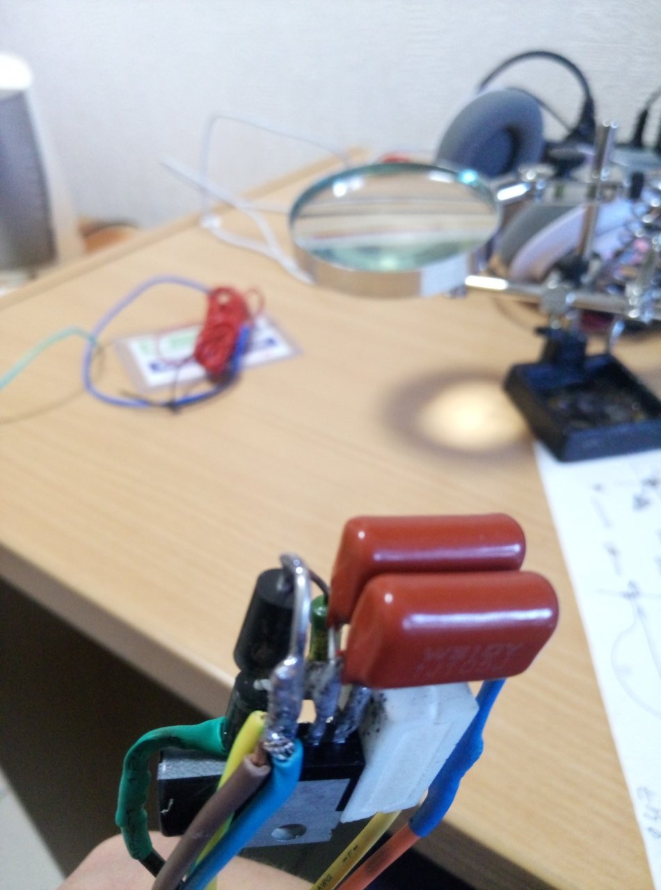

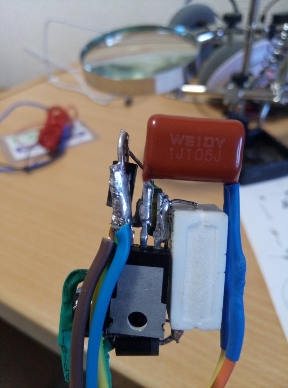

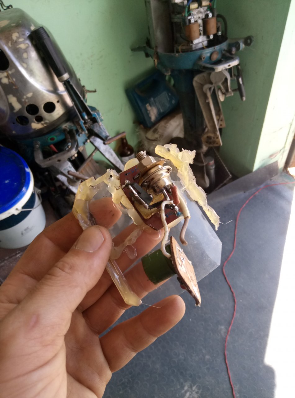

Спасибо. Всем)) . Вопрос решен.!! На доработанной почти родной схеме с родной катушкой от электроники - л , снова Вихрюша зарычал. Кину сюда уже свою пайку схемы и остатки от родной. Может и пригодится и ссылку на ютюб.

печкин

супер!
а как он держит малые обороты?

Холостой ход отсутствует как класс!
Да погоди , карб стоит для испытаний , не накрученый , не тот что я готовил , плюс бочка.. , уже поставил и стоит карб родной , главное уже работает , УОЗ и все остальное дело одного дня. А родную схему я пересыплю .., потом скажу че крякнуло .

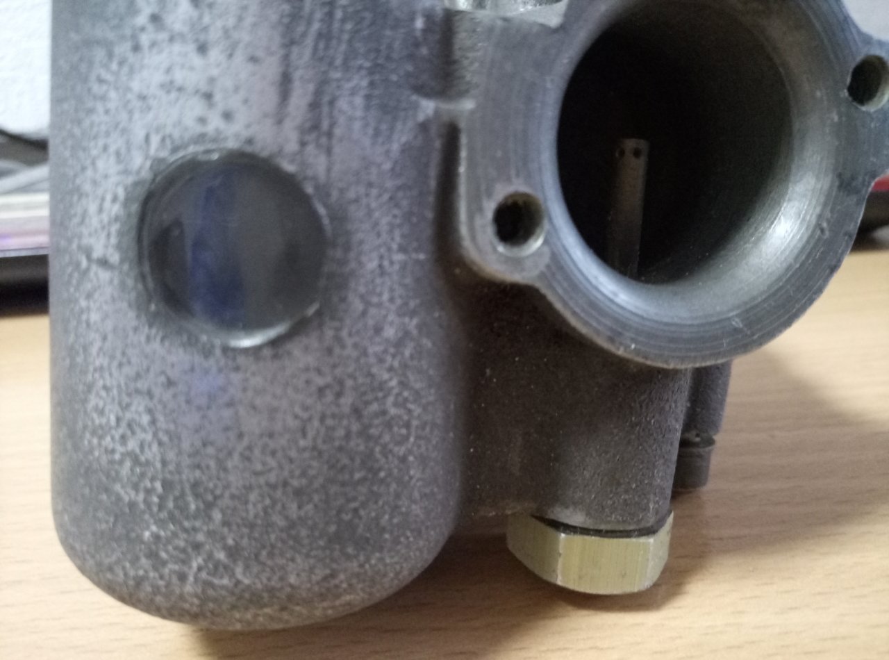

главный топливный жиклер и трогать не надо,хотя его диаметр замерить и не мешало бы.
что подлежит регулировке,так это винт обогащения малого газа,выглядит как иголочка,выглядывающая в диффузор карбюратора,и винт оборотов холостого хода,на лапке,которая поворачивает дроссельную заслонку.
крутится поочередно то тот,то другой винт,и так несколько раз,пока на слух не поймешь,что при включении передачи не будет сильного удара в редукторе.
Если я Вам скину это фото... , то как думаете ? Я знаю , что такое игла качества топливной смеси ? Уплотнение дросельной заслонки резиновым бензостойким колечком и окошко в карбе (20-21 мм) с проверенными жиклерами ? И про винт на карбе хх ?
