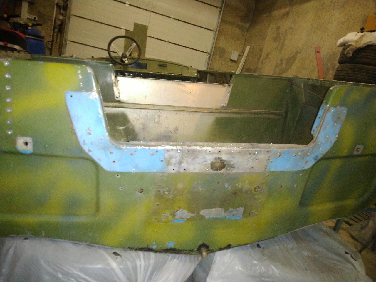

Приобрел лодку обь 3 с вихрем 30. Лодка в целом в хорошем состоянии, за исключением угла левого борта и ослабленного транца, поэтому есть вопросы:
1)Для усиление кормы хочу приклепать лист алюминия, подскажите, необходимо зачищать корму от краски затем ее грунтовать и только потом клепать лист к борту?
2) Какой диаметр заклепок лучше использовать?

Так не делают. Ставят латки, При этом перехлест делают в пару см. Между двумя листами, Как предлагается, щелавая коррозия скорее всего попрет.
Сопрягаемые поверхности склеиваются на герметик. Хорошо себя зарекомендовал Новол Гравит. Потом на болты и клепается.

Добро пожаловать! Клёпки 4 мм.

Заплатка то конечно от души была сделана. Я бы лучше вырезал этот кусок и вставил латку и на полнотелые заклепки
Ну одним листом алюминия не усилишь.В принципе транец у Обяшки схож странцем Прогресса 2М. и если делать с запасом под иномарку то посмотри темы усиления транца на этих лодках.

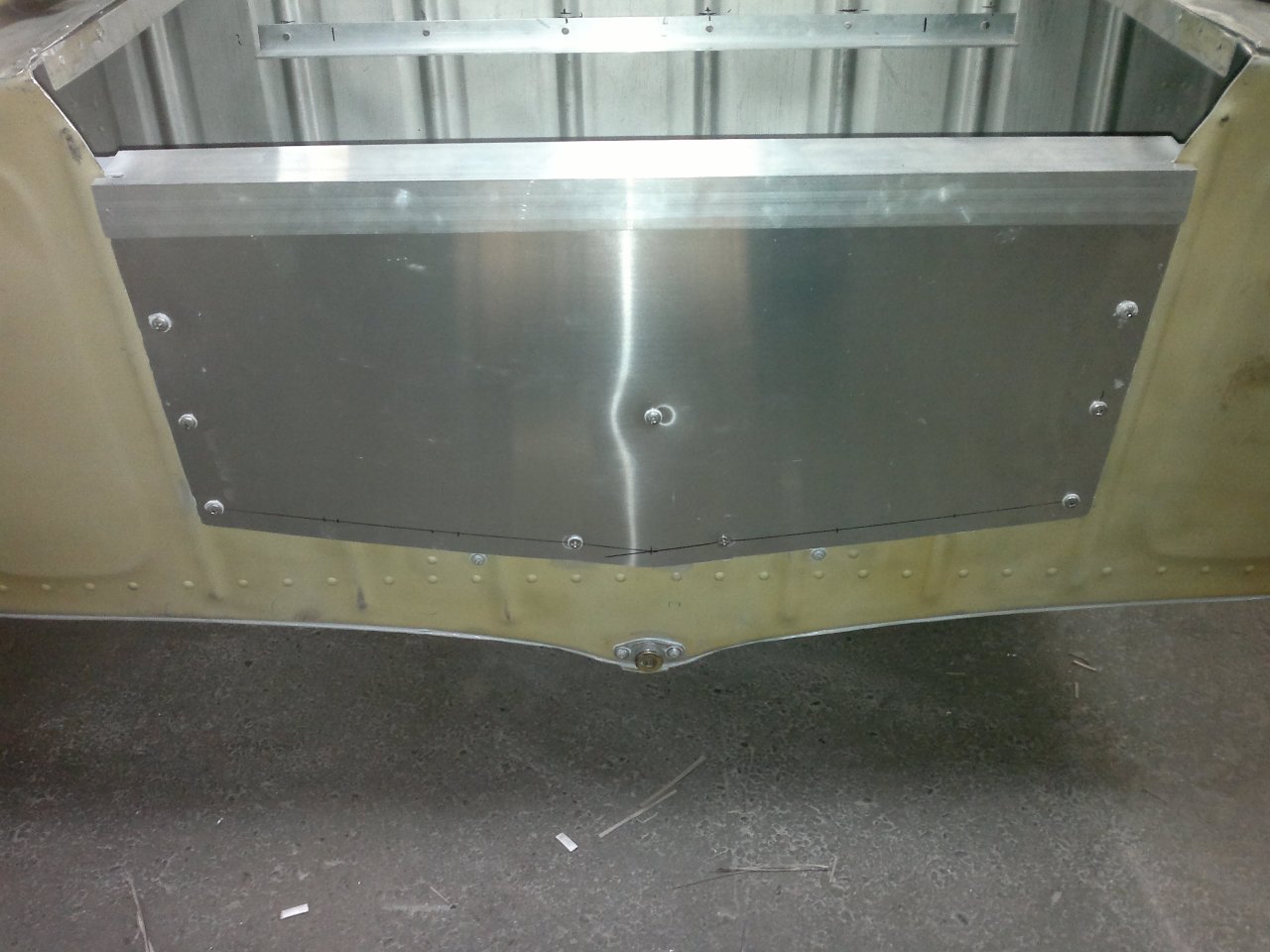

Я понимаю что листа алюминия не достаточно, буду усиливать еще дополнительно, просто транец усиляли маленькими кусочками и вся корма в дырах от заклепок, поэтому хочу на прямую часть кормы от борта до борта приклепать лист алюминия. Вопрос только в том сразу на старую краску его клепать или зачистит корму, покрасить по технологии и только потом клепать?

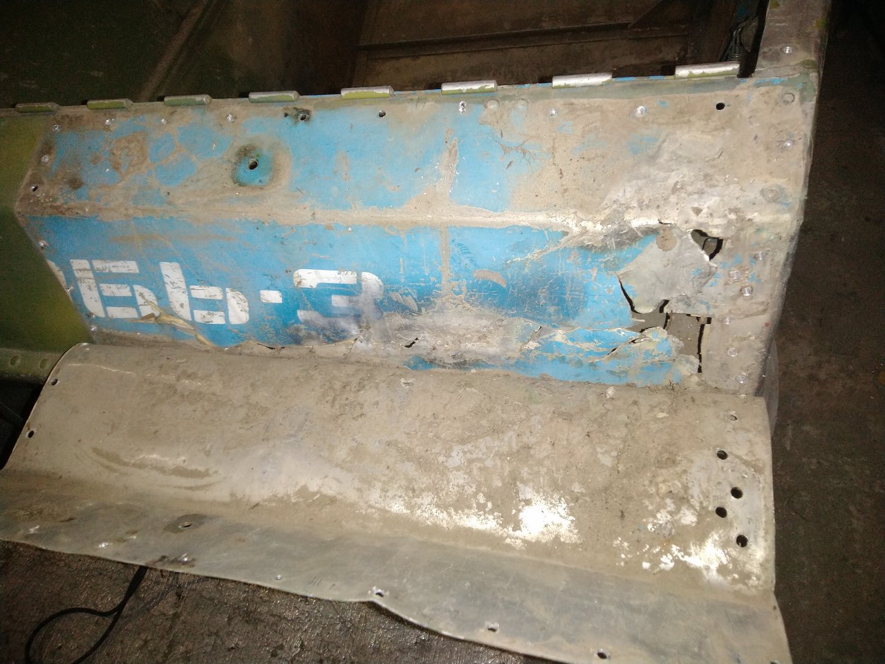

По поводу дыры в борту, хотел хотел сделать заплатку с двух сторон, и дополнительно зашить оба борта квинтетом, для красоты, конечно все клепать на полнотелые заклепки.

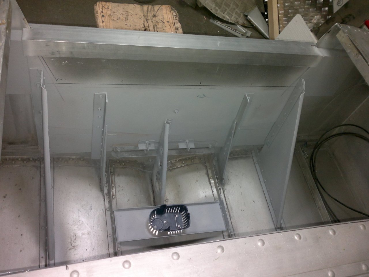

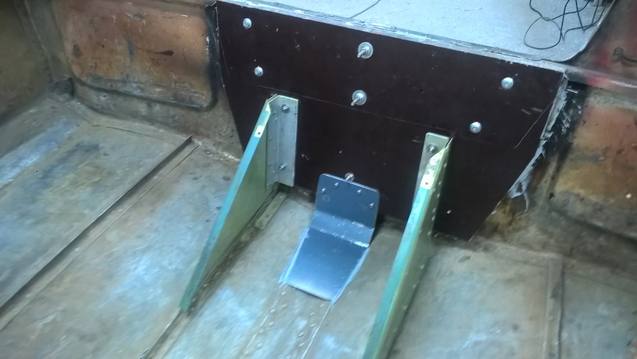

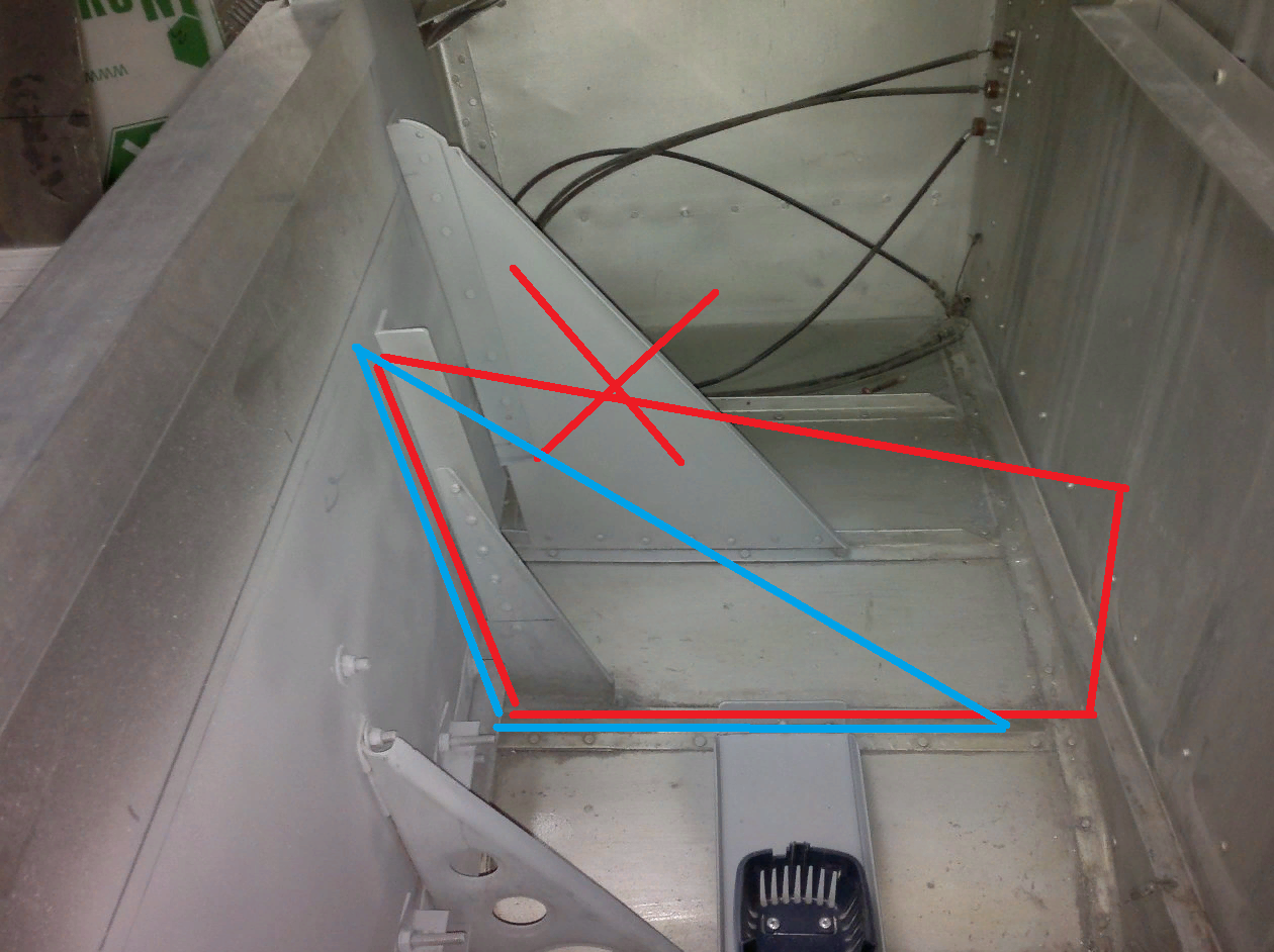

Думаю большую кницу у борта вообще можно не ставить, а малую сделать как на фотке нарисовал 2 варианта. Что скажите?

Недавно делал + шпильки на швеллер с кницами к бортам. Если делать по красной линии, шпильки вообще не нужны.
По мне так синяя логичнее выглядит. А почему кницу у борта не ставить? С ней, ИМХО, нагрузка на продольную жесткость более равномерно будет распределяться.
А тот лист, что был на борту приклепать на место есть возможность? Если выровнять рванину, приклепать в бОльшим количеством, заклепок (добавить их у отверстий и сделать латки по месту изнутри), посадить все это дело на Новол - вполне себе вариант. Одна большая в данном случае все же будет лучше, чем несколько маленьких).
Я примерно так и хочу сделать, только за место старого листа хочу приклепать квинтет большего размера, с обоих сторон, чтоб было одинаково.
Покрасишь, и видно не будет, а вот с квинтетом придется попотеть, с учетом того, что старые отверстия под заклепки будут попадать на выштамповки квинтета. К тому же не практичный он в этом месте - пачкаться будет.

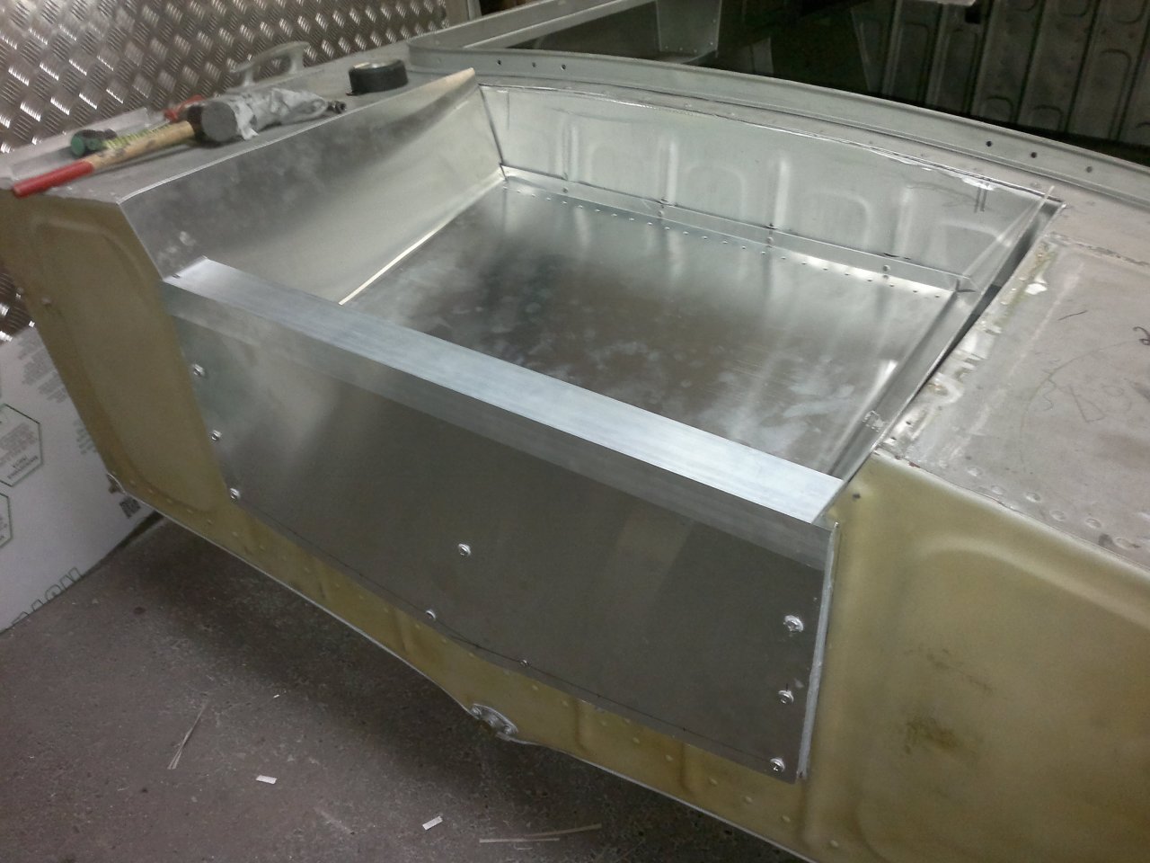

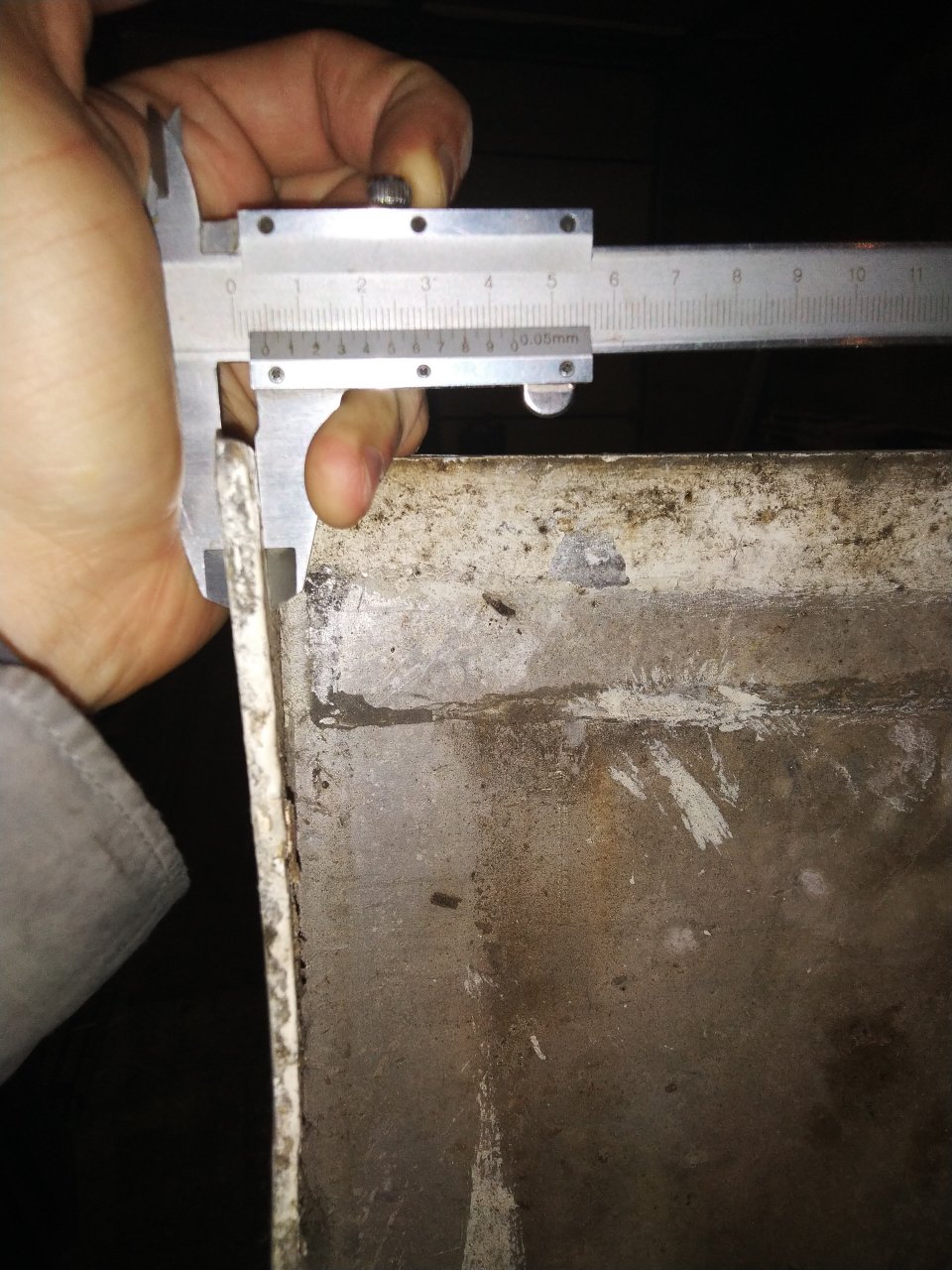

Приклепать хочу вот такой толстый лист
Что за сплав? Заклепки 4 Мм, Как Володя советовал, уже не катят.

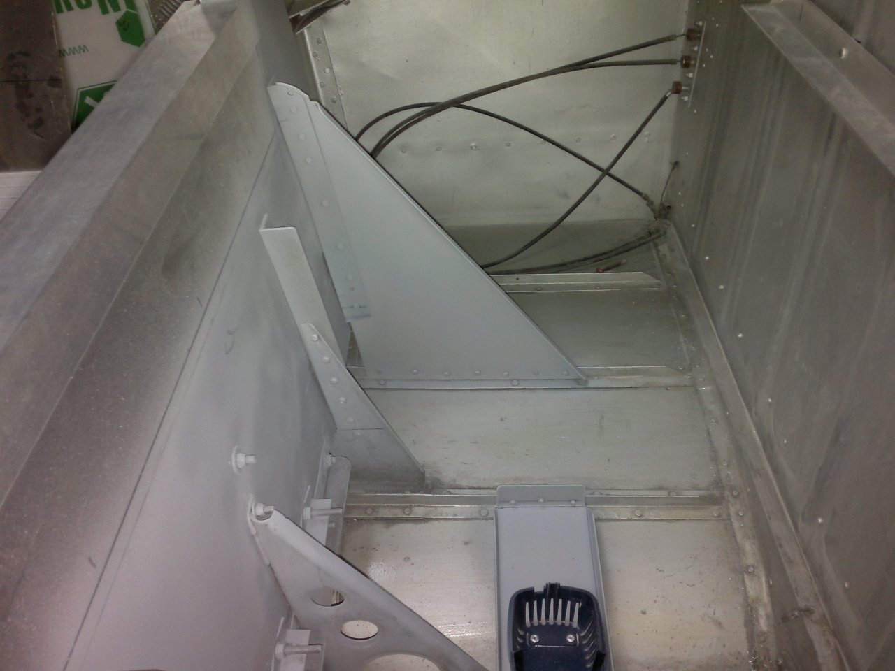

На каком конструктиве усиления остановился? Доска будет или нет?
