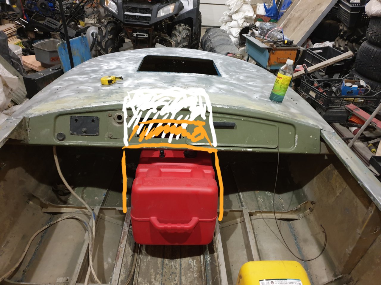

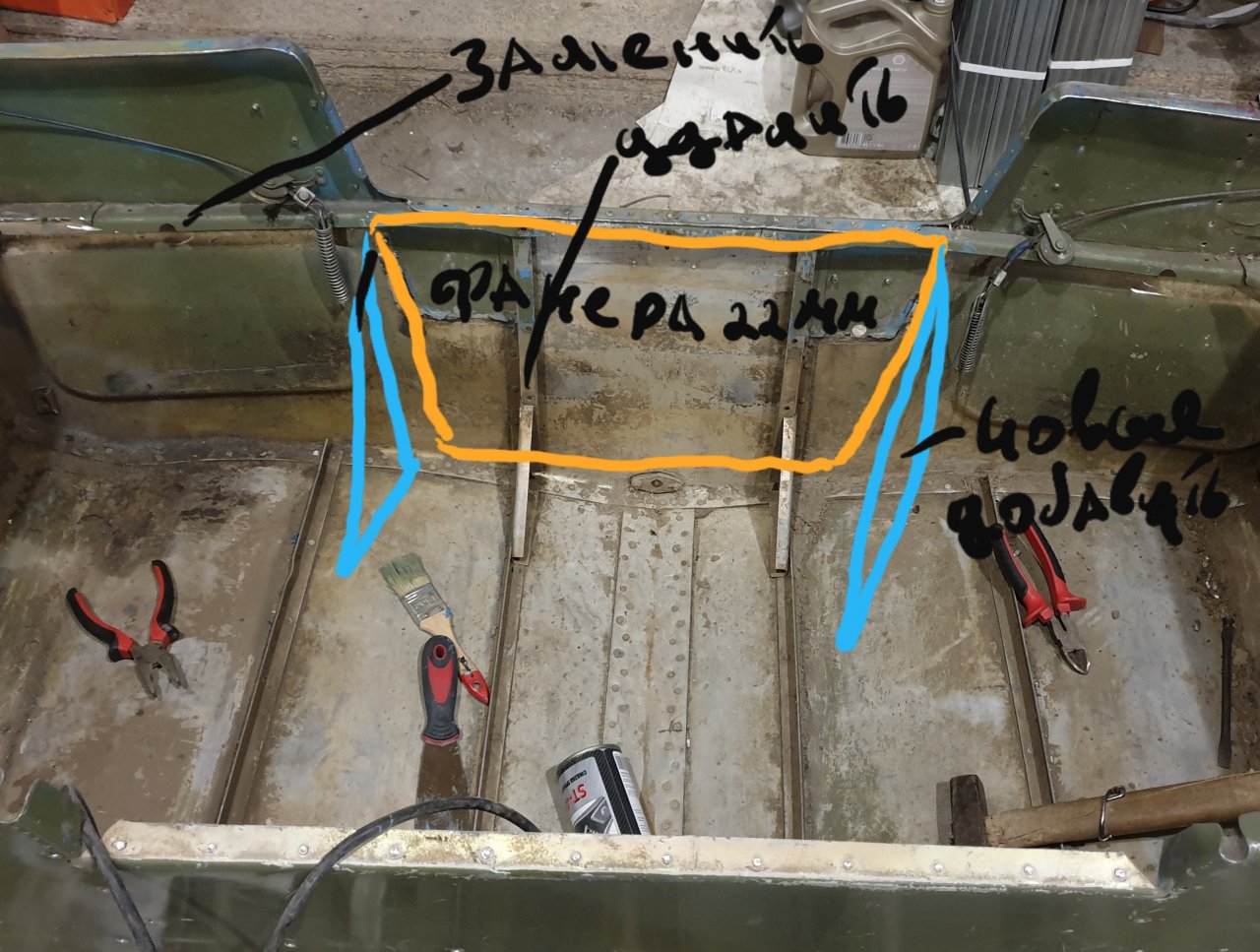

Приветствую всех! Возобновил работы по восстановлению лодки. Подскажите стоит так размещять бак? Хочу сделать ступеньку, а подней бак.
9 745
6 513
Не стоит. Я на Днепре сюда аккумулятор вкорячил - Теперь нос липнет. Ну и гиммор с трубопроводами и вентиляции бака. Сделай ступеньку, а под ней рундук. Если будешь ступеньку делать, сделай калитку пошире. С это точки очень удобно ловить, когда в лодке двое. Я это уже на воде прочухал.
2 113
Борь, а я тебе говорил, что с того места ловить удобно, ты сомневался, попробовал, убедился? ;):drinks:

Просто бак в задний отсек вообще впритык, с топливом неудобно засовывать и крышки отсеков увеличивать придеться. Под ступеньку удобно ставить, но вопрос по трубопроводу у меня. По поводу, что нос липнет, смотрю все воообще в передний рундук баки ставят, в соседней теме у Дмитрия на 100 литров запихали, люди осознано на это идут?

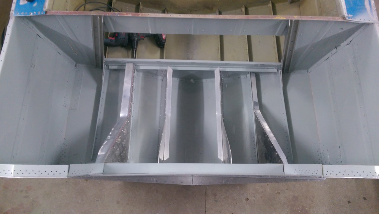

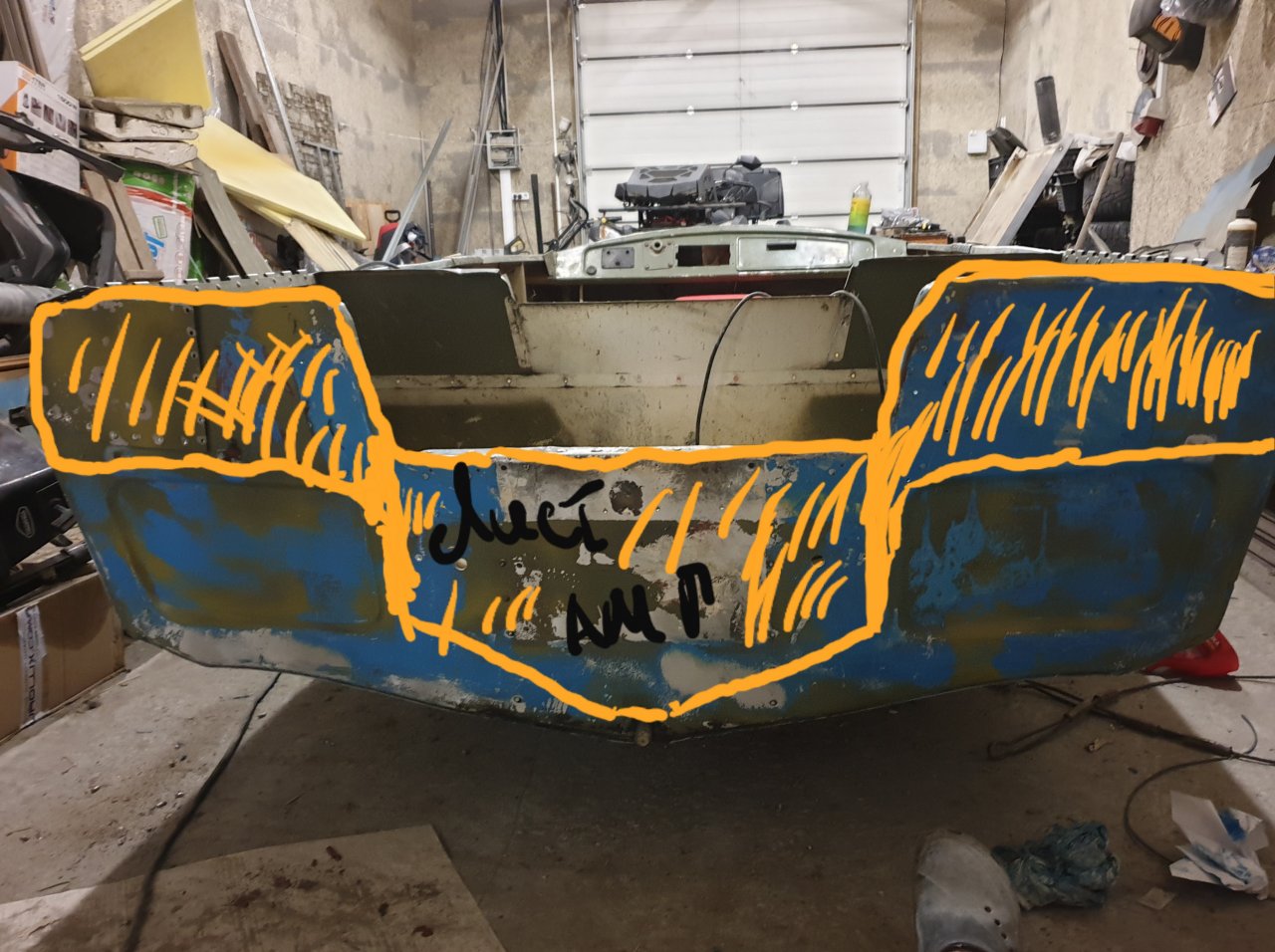

Вот так хочу усилить транец, но тогда бак скорее всего не влезет, поэтому хотел его вперед поставить
9 745
6 513
Улучшая один параметр, ухудшаешь другой. Я стремился максимально увеличить кокпит и сделать его красивым и кофортным, но потерял в ходовых качествах. Чудес не бывает.
9 745
6 513
Другой бак и выносная горловина. От вазовской классики, например. Вот бак от Нивы, но это Днепр.

Вот и я думал, запихать вперед бак и перенести заднюю перегородку увеличив кокпит, как в соседней теме у Дмитрия, но еще пока в раздумиях. А в чем подвох с вентиляцией бака?
Если штатный, то все нормально. Там игла конусная.
Это точно, но я с калиткой не просек тонкости момента, Пока на воду лодку не спустил. Высокое стекло в этом случае также было-бы проблемой.
2 113
Ну тогда и "рундучОк" подножку, подставку к той площадке сделаешь за зиму? ;)

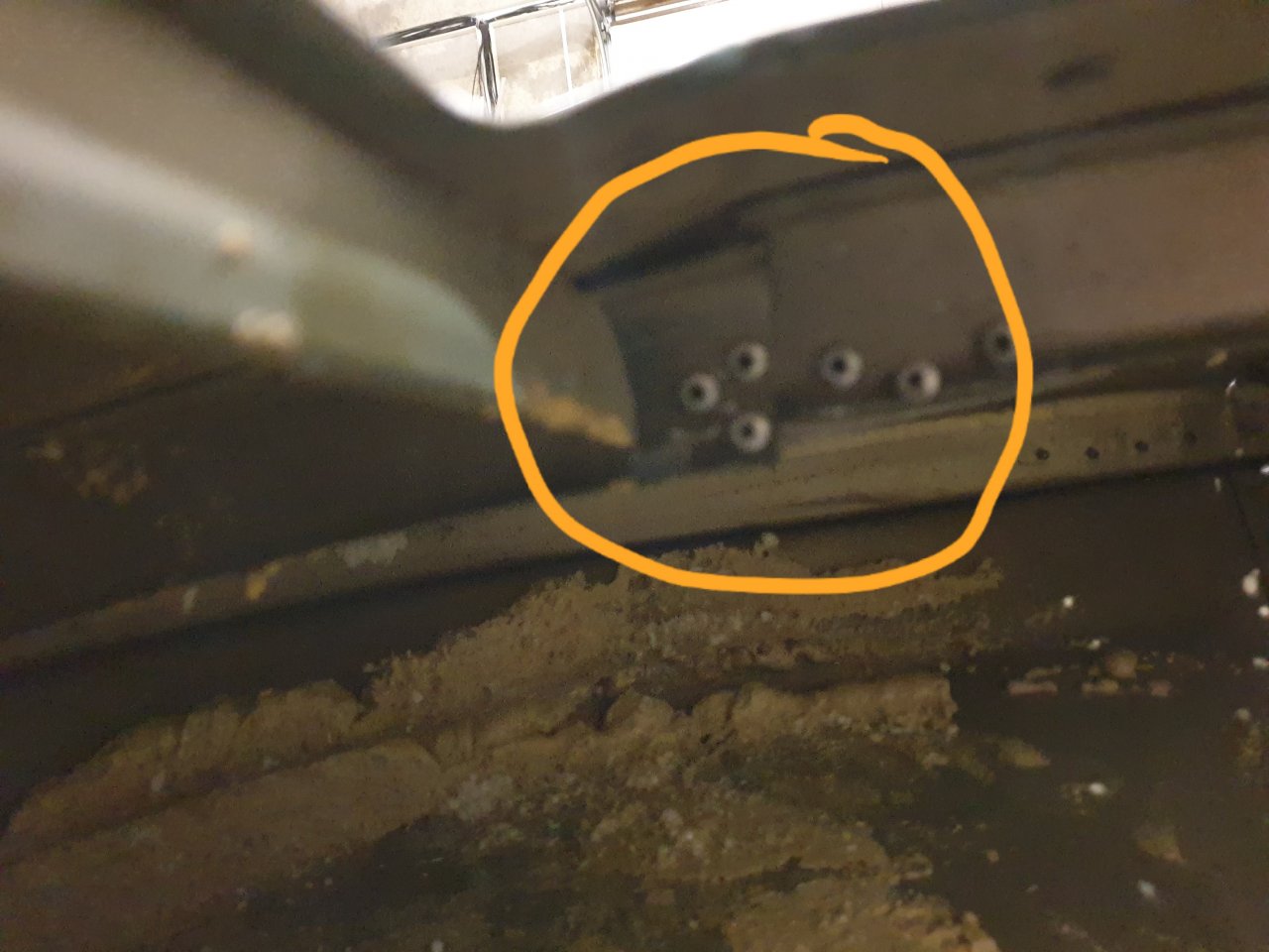

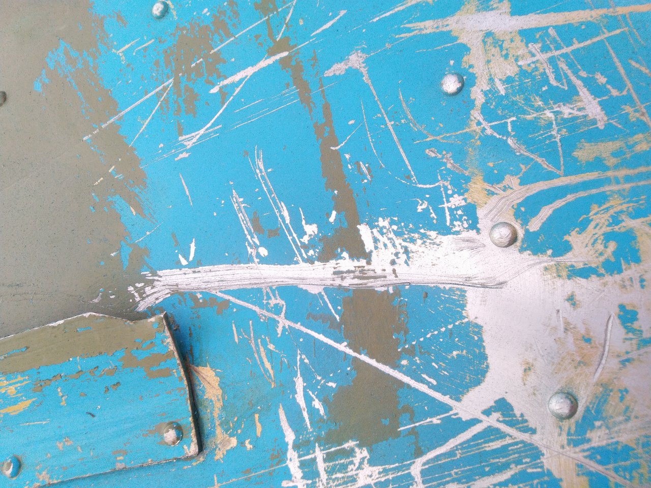

При обдирке лодки вылезли вот такие косяки. Изрядно потоптались по носу
карась
02.11.2013
506
212
Тюмень
Бигимотиха
стоит в углу
Это у них врожденная проблема. Меняй его на 30Й уголок, желательно д16. Если нет, можно и чернягу поставить, только покрасить хорошо. Вообще палуба очень слабая, я добавляю между заводскими еще по бимсу.

Я продольный уголок хочу еще добавить, дополнительный есть, я его расклепал, хочу заменить

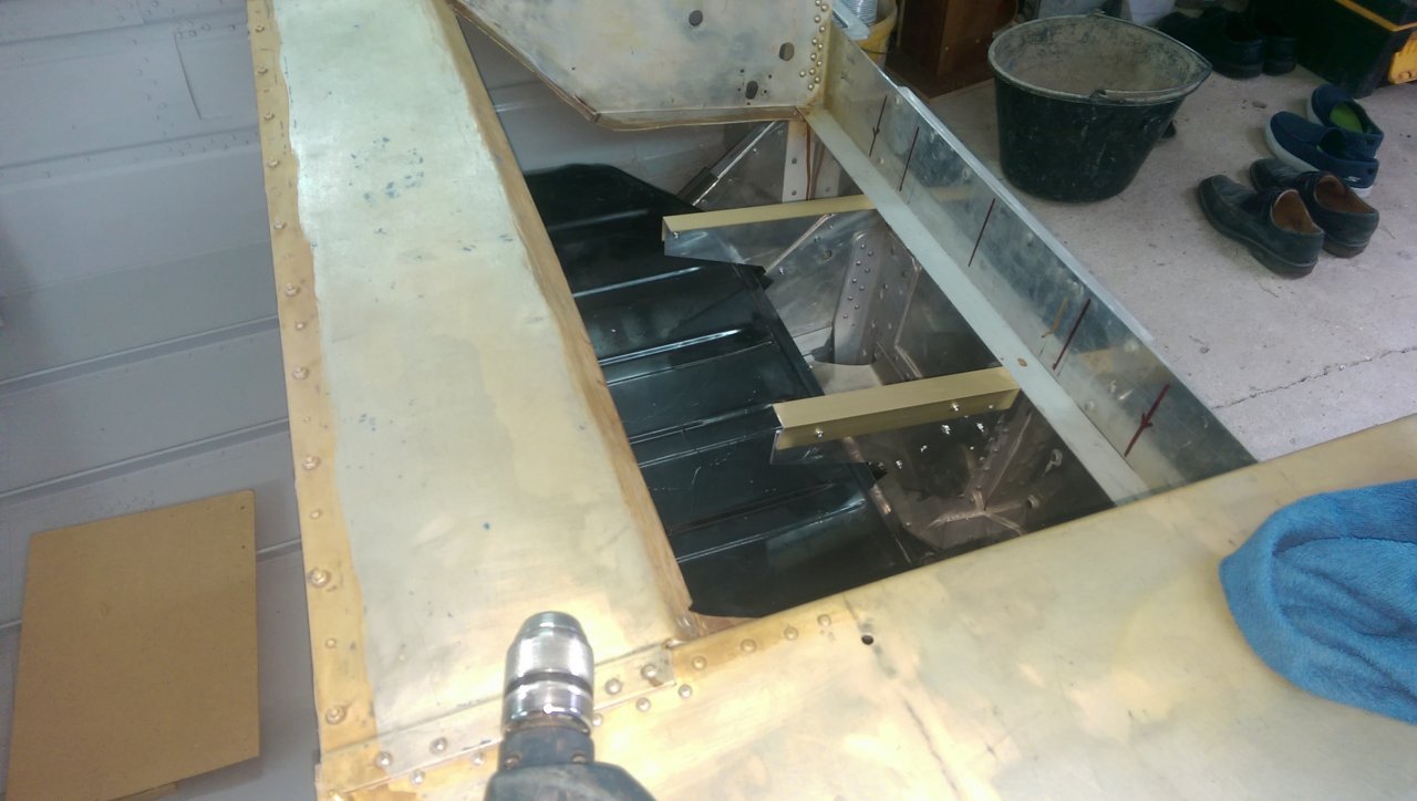

а из амг не пойдет уголок? в Леруа много всяких уголков и профилей
2 113
Если из леруа, то лучше профиль квадратный или прямоугольный взять он бОльшую жёсткость даст, но клепать придётся на вытяжные или засверливать , чтоб поддежкой подлезть можно было..
Ига
08.03.2019
37
Тюмень
Обь 3
Вихрь 30, tohatsu5
Там и Т образный есть, п образный можно же и не на вытяжные
2 113
Можно конечно и их, я самый жёсткий посоветовал.
КАк идею - в давние времена другу на Обь 3 усиляли палубу ал. профилем от советских оконных гардин, у него много "ручейков" под шторы, тюль, в общем сложный профиль, очень жёсткий и даром, может найдёшь такой.

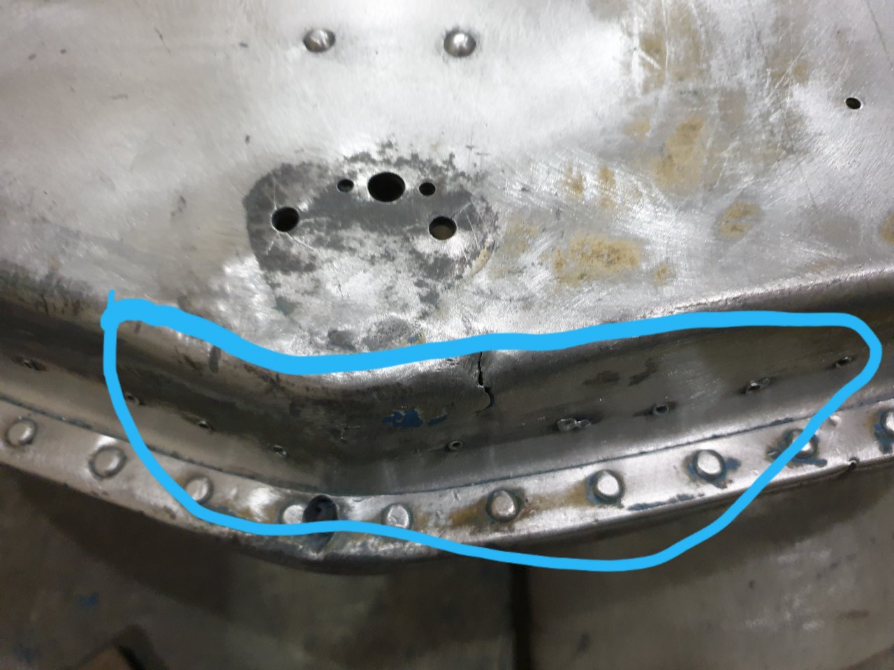

Подскажите стоит загибать лист квинткта в это место или отдельно полосу сделать
2 113
Зависит от того, как ты решил квинтексом накрывать палубу. Сможешь аккуратно загнуть, загибай, сомневаешься, делай отдельно.
