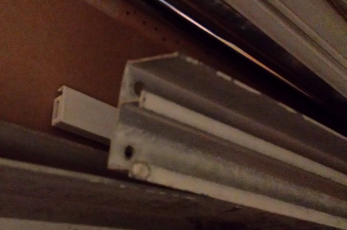

Как вариант, облегчит задачу:

АМГ на бимсы не пойдет, согнется. Лучше чернягу тогда.
2 113

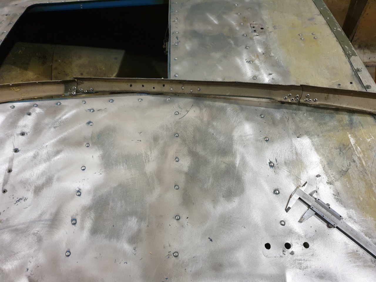

Вот подобный "гардинный" профиль, признаюсь честно - подобрал у мусорки "про запас, пригодится", не смог мимо пройти :oops:

Вот считай и пригодились ;)
Вообще полезная штука, бывают ещё с пазами под маленькие ролики, их можно с боку по планширю или на панель пускать - получается профиль с "Т" пазом под разные крепления использовать, для крепления эхолота на транце ,ну и жёсткость добавляют хорошую.

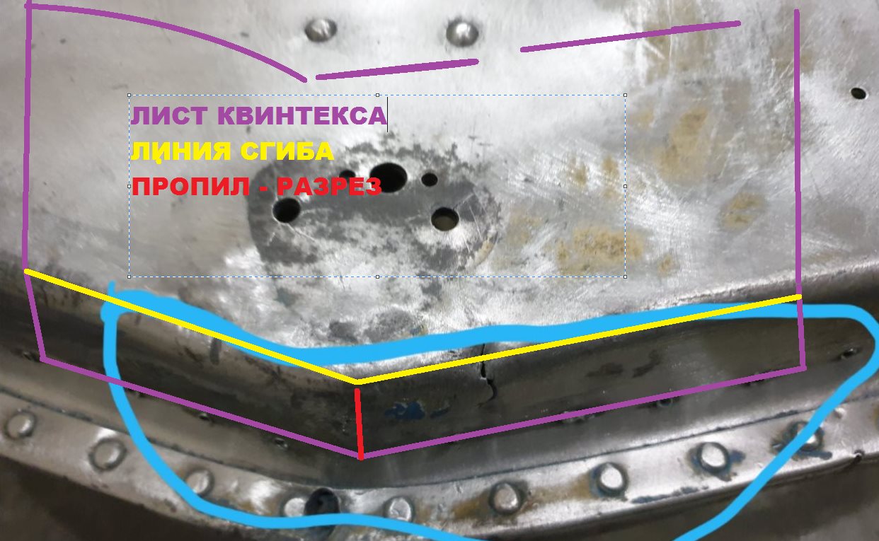

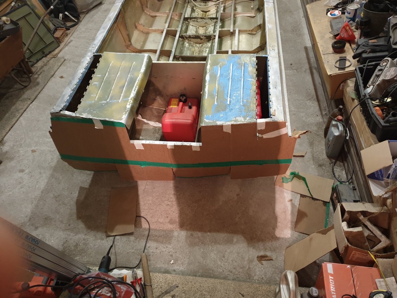

Выклепал старую перегородку, вопрос как запихать такую цельную и изогнуть под форму носа?
2 113
Лист квинтета какого размера будешь сверху ставить?
Ига
08.03.2019
37
Тюмень
Обь 3
Вихрь 30, tohatsu5
шириной люка
2 113
Тогда придётся гнуть профили усилителей, по радиусу палубы. Если накрывать палубу целиком, можно профили усиления вклепать вдоль корпуса, плюсом короткие у люка поперёк и обойтись без гиба. Вдоль, палуба практически прямо идёт.

Запихать можно только через отверстие в переборке под панелью. Потом через него проводку можно кинуть к лебедке... или про пиво )

Ну я до этого додумался, вот как изогнуть профиль?
Либо надрезать и делать накладки, либо варить. Найди дюраль 3-4 мм толщиной(авито в помощь)-не бери амг китайский....

Уголок отлично гнется в тисах, можно и кувалдочкой но не так культурно получается. Подогнул, приложил, еще подогнул пока идеально не будет повторять окружность палубы.
Oleg_samara
18.01.2017
2 898
2 482
Я понял нужно изготовить новый бимс под носовую выгнутую палубу . В качестве метала самое удачное будет 1,5 мм Д 16 Т , гнеш два уголка, 20х20 и 20х80* , 80* - уточни может надо 90или 100 ,полку 80* обрезаеш по внутренней форме палубы , далее к ней с середины приклепываеш постепенно заневоленный уголок 20х20 с шагом 40-50 мм зетиком или швеллером , потом его приклепаеш к палубе.

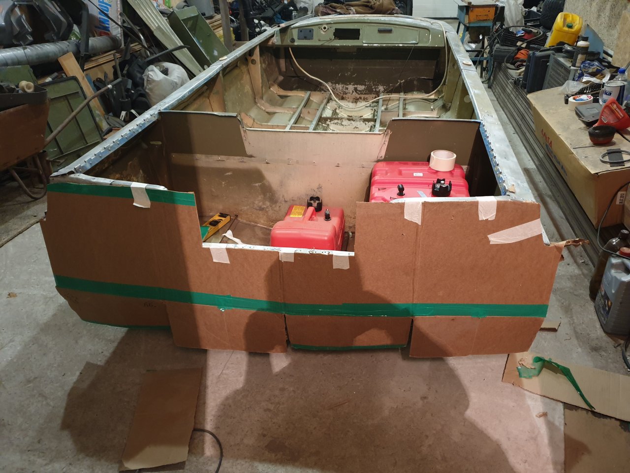

Что бы разместить бак, нужно расширить бардачки, стоит это делать и можно сделать люки под прямым углом?
