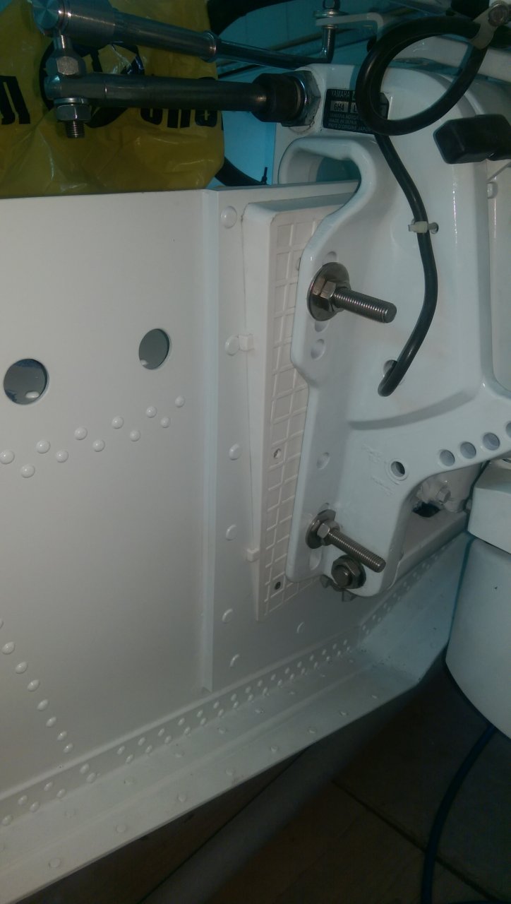

На каком конструктиве усиления остановился? Доска будет или нет?
сплав скорее всего амг 5, точно не знаю, бывшая столешница.
вот этот вариант понравился шпильки вверху еще поставлю

вот этот вариант понравился шпильки вверху еще поставлю Посмотреть вложение 148959
Я бы лист поставил снаружи и еще две кницы добавил в продольный силовой набор днища, изнутри поперек транца доклепал бы уголок, а от него две кницы на борта.

Лист планирую снаружи, внутри фанеру как на фото, на второй переборке приклепаю профиль потолще родного и через шпильки свяжу, к корме думал тоже п образный профиль приклепать, но заказал топливный бак, а он походу впритык встает. А какие клепки тогда надо под этот лист, 5мм пойдет?

У тебя еще кницы будут, существующий металл, Этот лист. Глянь ссылку, что я дал. По формуле подберешь заклепки.
В твоем случае можно попробовать сделать и без фанеры. Полистай мою тему дальше, поищи работы Oleg _Samara.
То, что ты привел на фото, на мой взгляд не совсем верно. В таком раскладе фанера должна быть снаружи как накладка, а тут она как прокладка. Смекаешь?

получается приклепанные кницы к борду более жестко и лучше будут перераспределять нагрузку

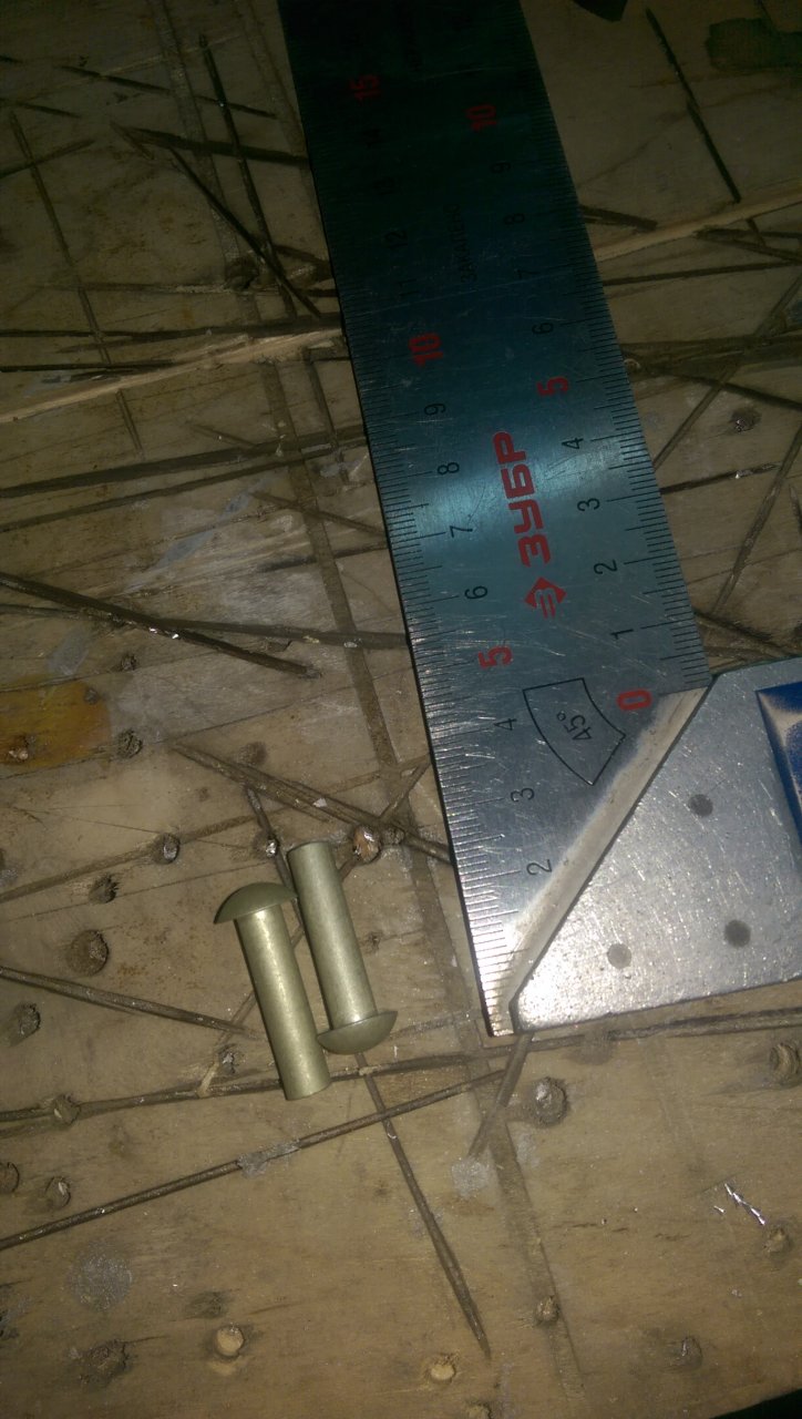

Читаю твою тему по порядку, до работ не дошел. Касаемо клепок, как вычислить длину клепки я понял, но я имел ввиду диаметр какой использовать?
Если почаще набить - думаю 5 пойдет, а на пирог с кницами лучше 6. Заклепки есть? Шестерку уже сложно бить будет, Во всяком случае КМП-24. Как молотком - Не знаю. Завтра гляну те, что я использовал а в понедельник поищу мануал по ремонту самолета. Там есть о подборе заклепок. Я уже не помню.

Завтра поеду смотреть заклепки, 4мм точно есть, где метизы постоянно беру, думаю клепать перфоратором, или все таки пневмо пистолет специальный взять?

Чего сразу тратиться !? Попробуй тем что есть.Купить всегда успеешь!

Подмоторный лист клепал через транцевый лист и косынки-лонжероны шестеркой. В остальных местах четверка, но ее много.

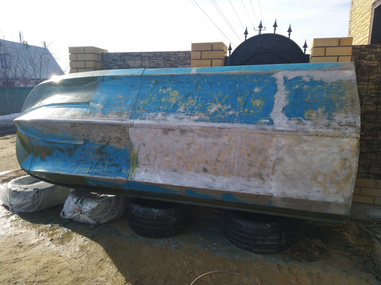

Начал чистить лодку
