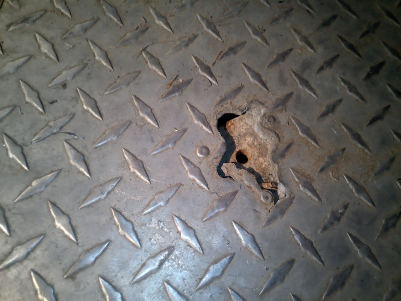

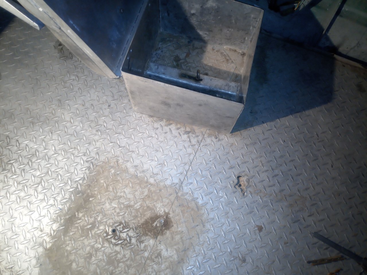

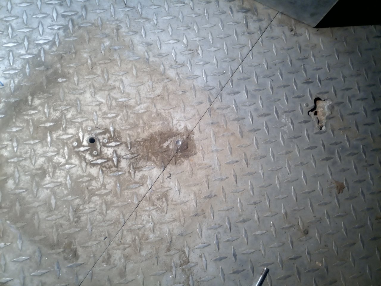

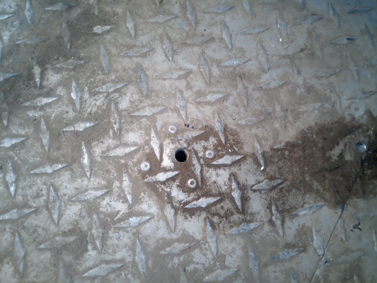

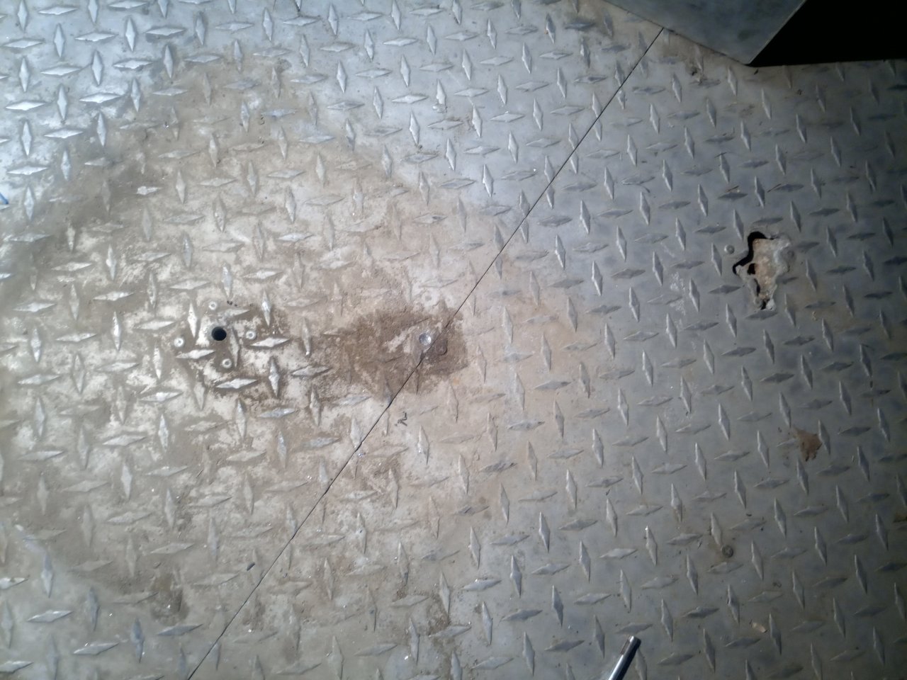

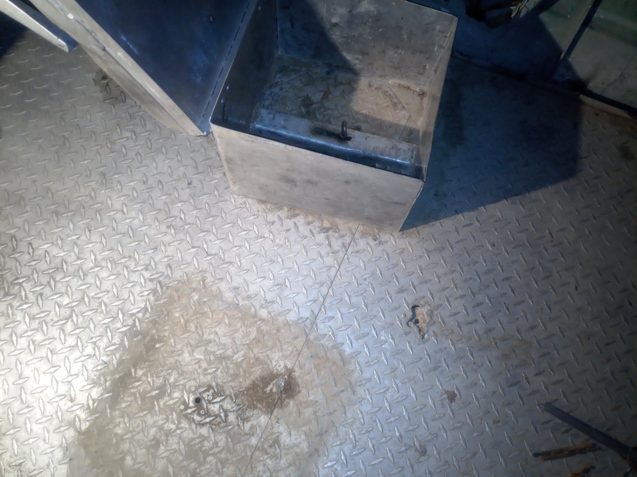

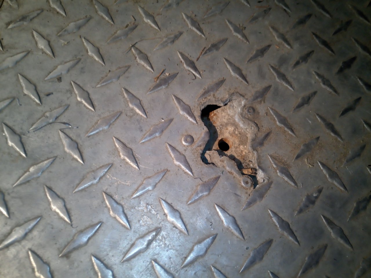

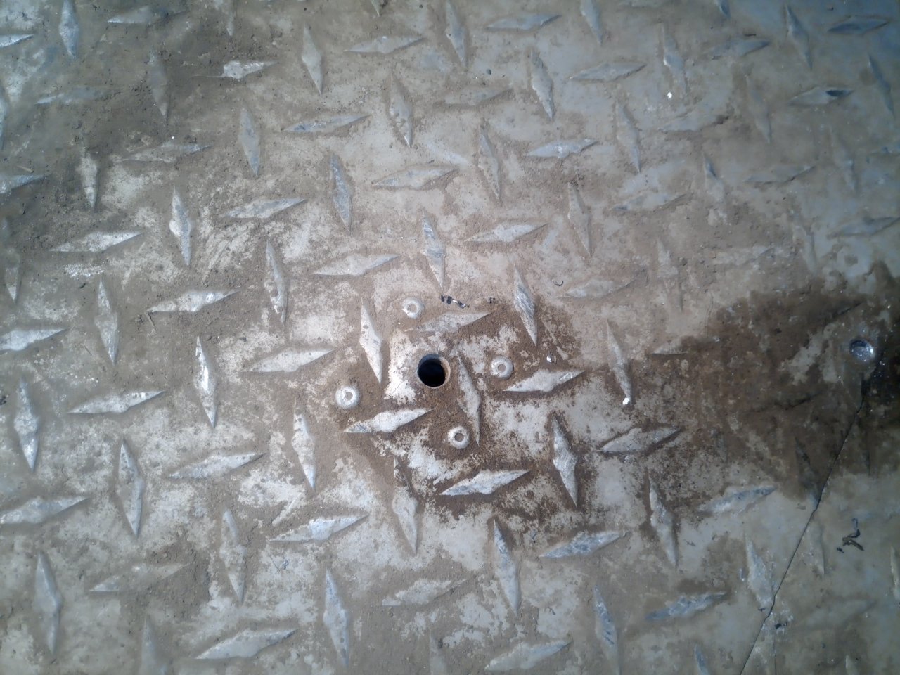

Коллеги, помогите разгадать ребус - не пойму из-за чего такая хрень произошла? Там с обратной стороны сланей треугольник металлический и к нему гайка приварена, сам треугольник на клепках прикреплен к сланям - "разъело" слани по центральному отверстию (оно сделано чтоб когда на весла садишься одну из сидушек по центру переставлять, чтоб грести удобней. Но у меня обе передние сидушки на таком же принципе крепятся и с ними все ОК...
Фото:
16 521
1 280
Фото:
Да гальванопара обычная, просто в этом месте ямка и сыро было постоянно...
Прокапай эти места маслом или силиконом, воду отгони от гальвано пары и все остановится.
Это тебе в занимательную химию надо погрузиться, прикольно ваще....
А вот это реально бахает покруче тратила, не повторяй в своей лодке, в соседкой можно.
