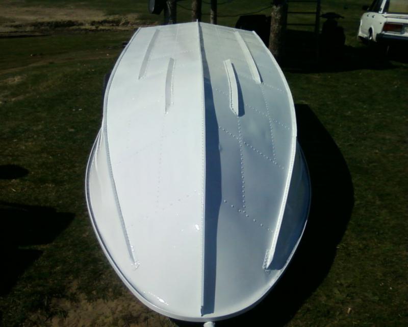

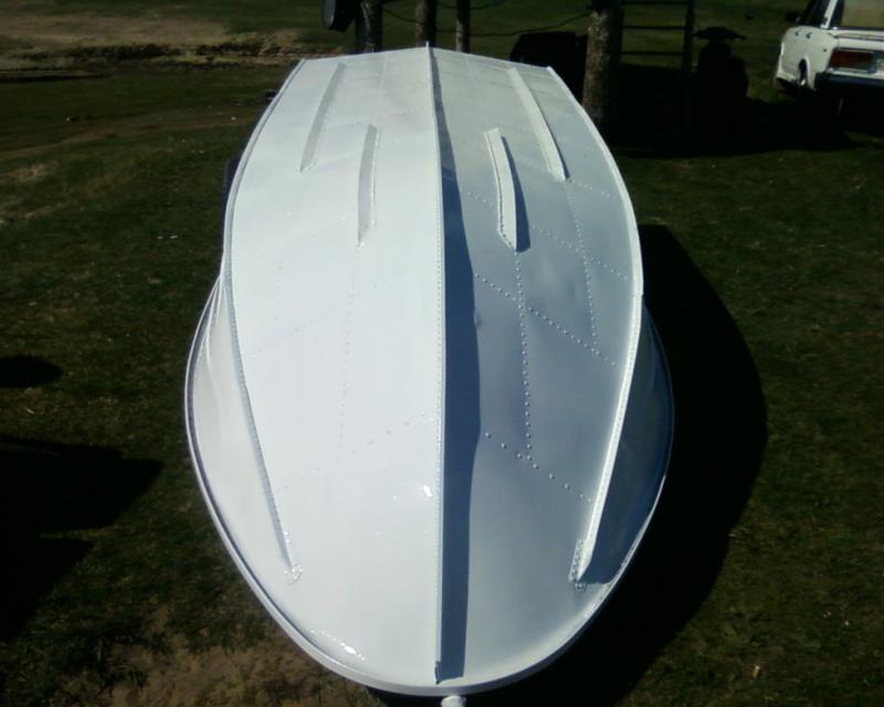

BOX сказал(а):
ilyich сказал(а):
По моим осчусчениям :D , реданы явно лишними не будут...
А, я поддержу! :good: :D ....
http://forum.motolodka.ru/read.php?f=1& ... &t=1150823
Может кому интересно , или тему новую создать.
Начало тут http://forum.motolodka.ru/read.php?f=1& ... 084130&v=f
очень интересно , со всеми подробностями :good: лучше темку тут ;) терпеть не могу мотолодку

Ну ребята, подумали, что тема просится... Надо и создавать...Тока не 101 раз Как часто бывает..:D :yes: :jokingly:
Про реданы на "Южанке-2" темы -- точно не было - лишь инфа проскакивала и и чуть картинок.. в теме про отзывы...

зачем козе баян .Южанка отличная лодка и реданы ей ненужны.этож вам не крым которому реданы просто необходимы

Вот как раз всё наоборот, а плоскодонному Крыму реданы, что козе баян, или попу наган, кому как понятнее. Еще может пару кильков в корме, Крыму не помешают, для стабильности в поворотах, чтоб корму не срывало, а реданы точно не нужны, у них другая задача - уменьшить смачиваемую поверхность, а крым и так на пятке ходит, да и с его килеватостью, куда поток то отводить . :)

Установка реданов на Южанку-2 увеличит ударную нагрузку на днище, первым делом потекут клепки, а в итоге раскачает весь набор. Я уже писал это в теме про реданы. Если лодка на долго для себя "любимого" и в планах передать по наследсту :? , то не стоит устанавливать реданы. IMHO
