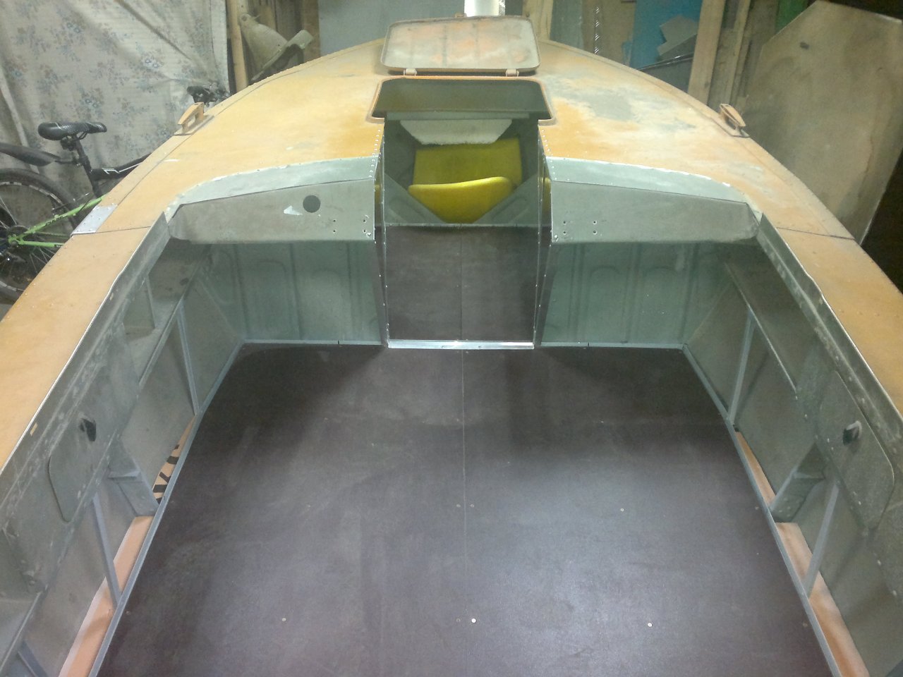

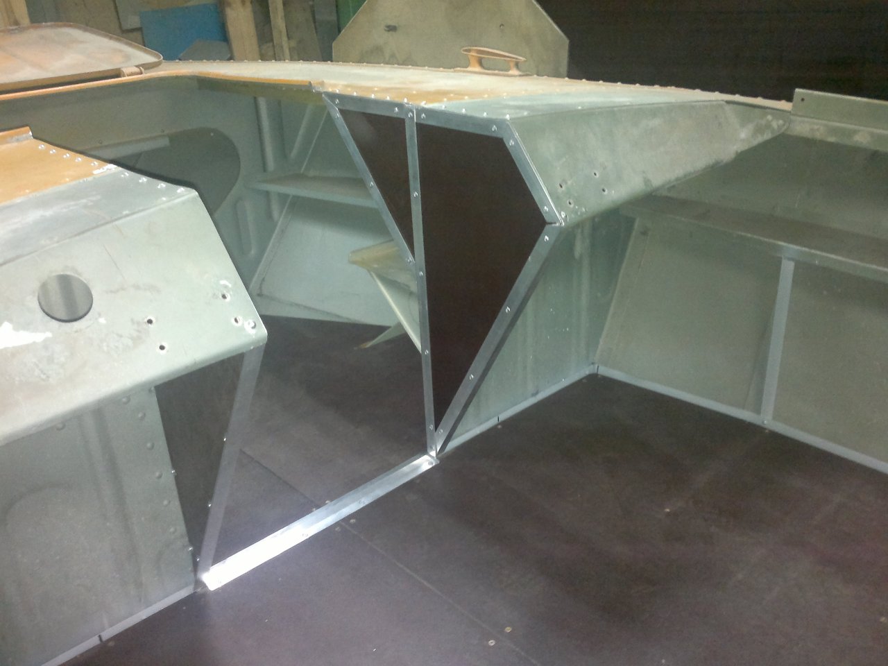

Вот смотри.Может что почерпнёшь
Спасибо) ваши почти все темы перелопатил) отличная работа) на нее и буду ровняться) тока хочу не фанерой а рифленкой зашивать все) по причине наличия онной у меня)
Ну и тавра нету, поэтому надо будет что то придумывать или из профильной трубы 40х20 или уголка, которых тож в избытке.
В лодке ночевать планов нет. То шо нагреваться будет так эт хорошо) мы все теплолюбивые)
