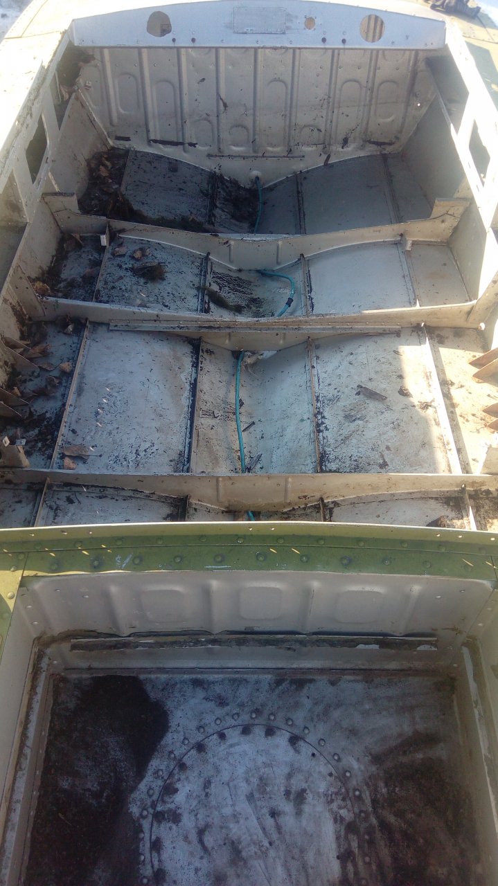

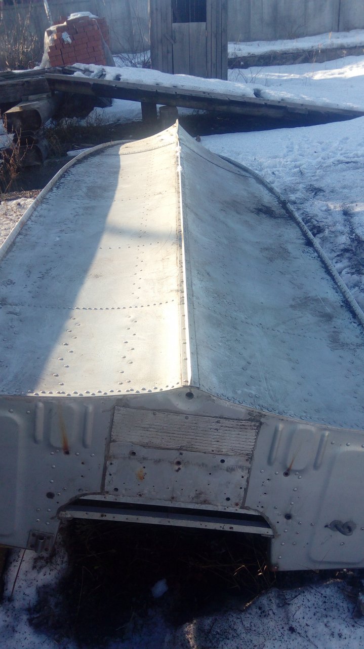

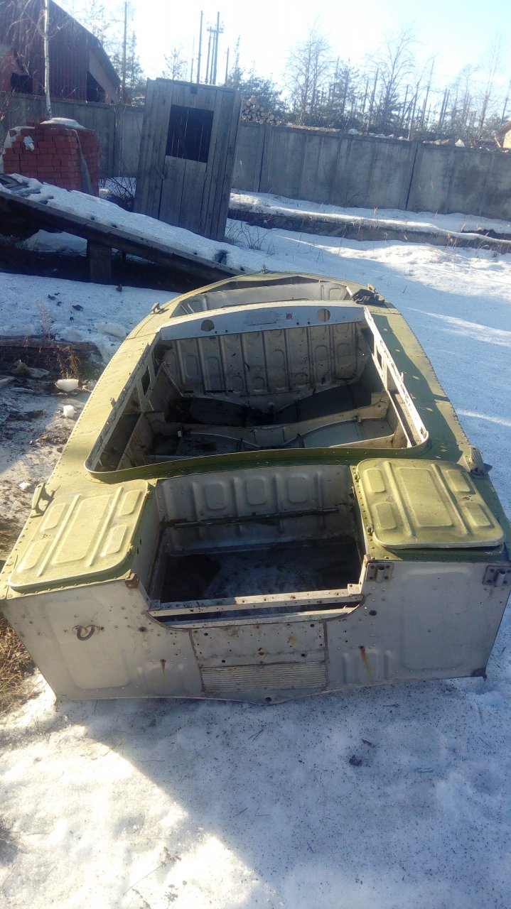

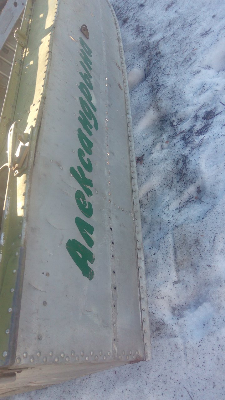

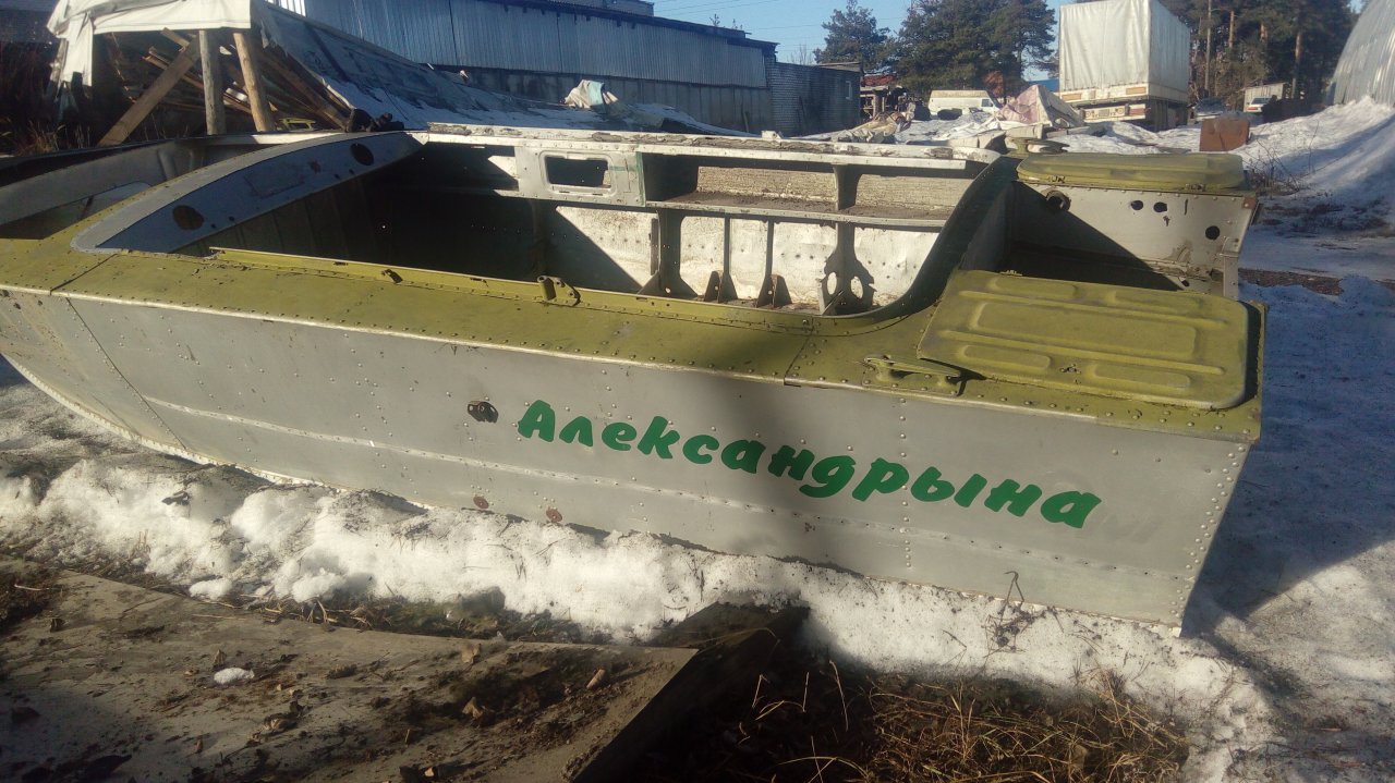

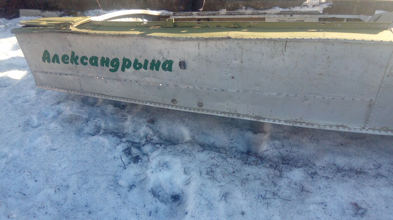

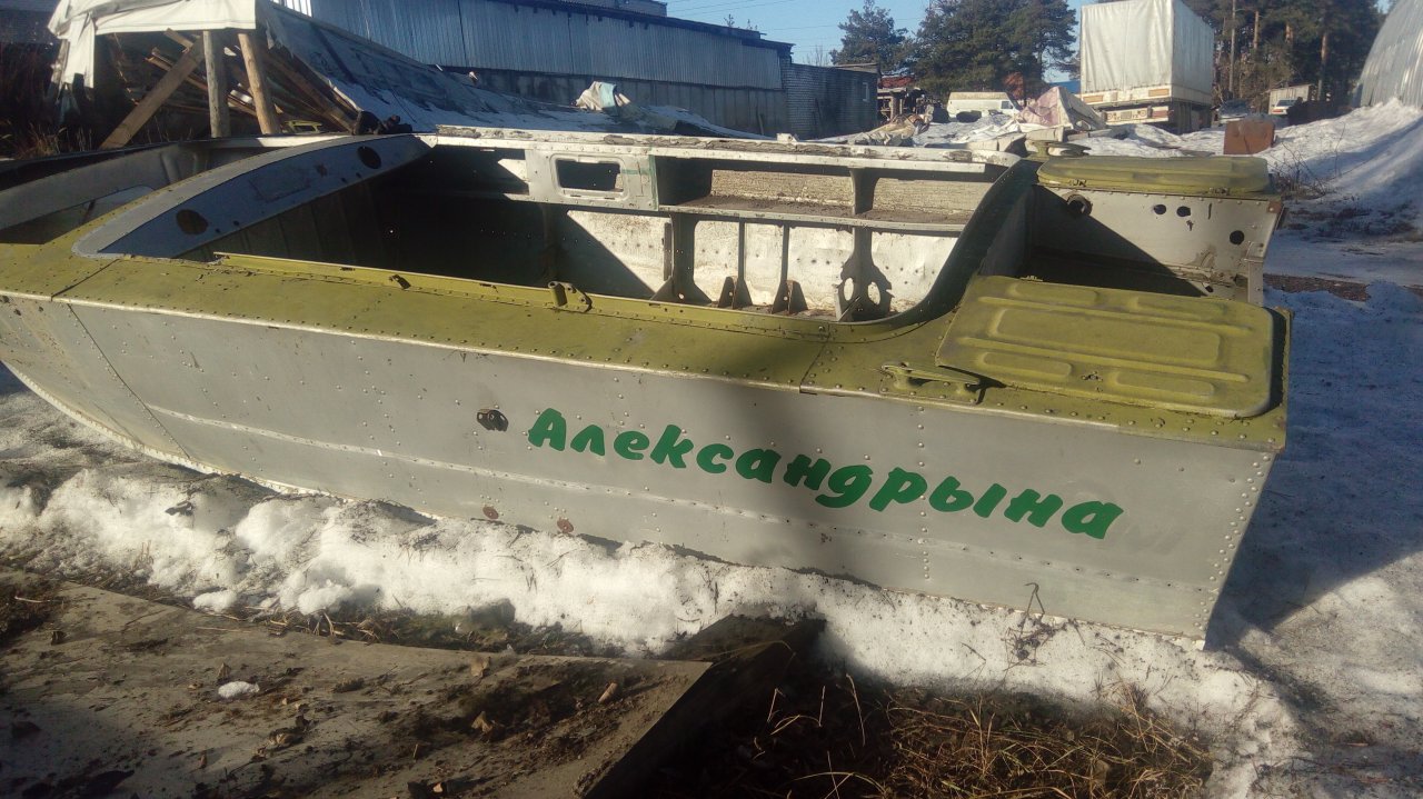

Достался мне Прогресс) знать бы какой)
Остался только год) 1989)
Хочу заняться с помощью форумчан восстановлением)

ммммм даааааа работы вагон. хорошо хоть мало краски на нем. варвары клепки с корнем рвали садисты!!!!!!

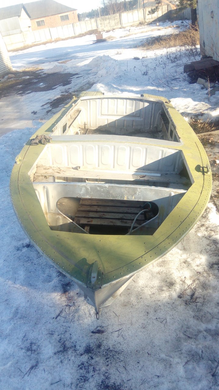

Отлично) значит прогресс 2м)
С чего нужно начинать?)
Из материалов есть любой листовой алюминий, любой рифленый алюминий, уголка 25х25х2 пару км)
Из инструментов ТИГ) болгарка и руки)

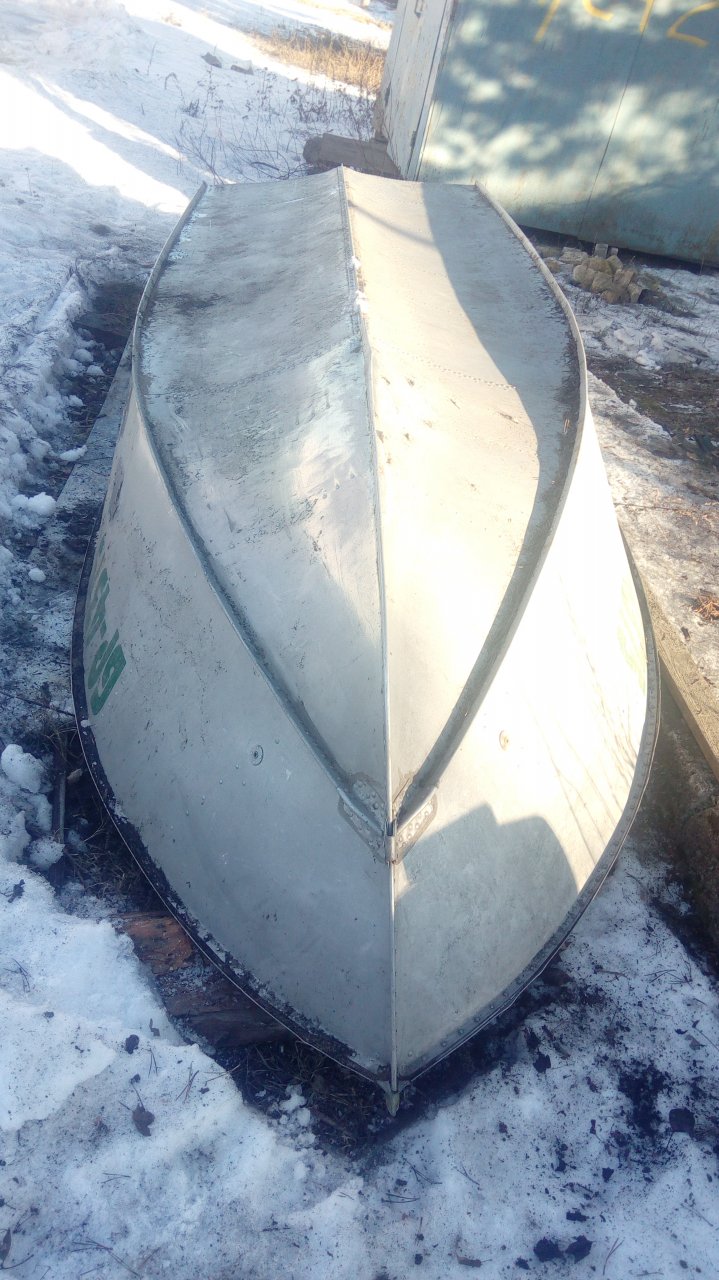

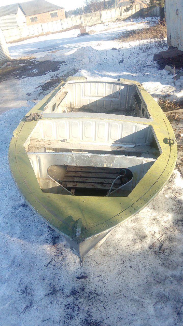

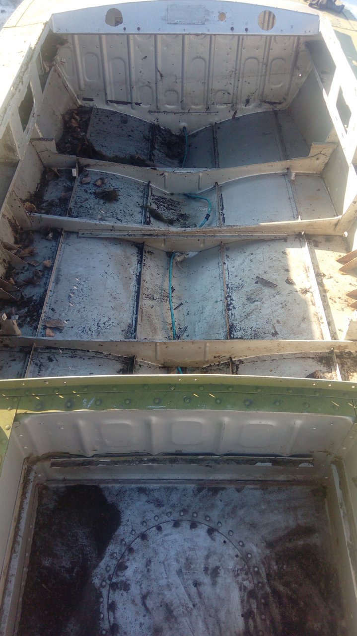

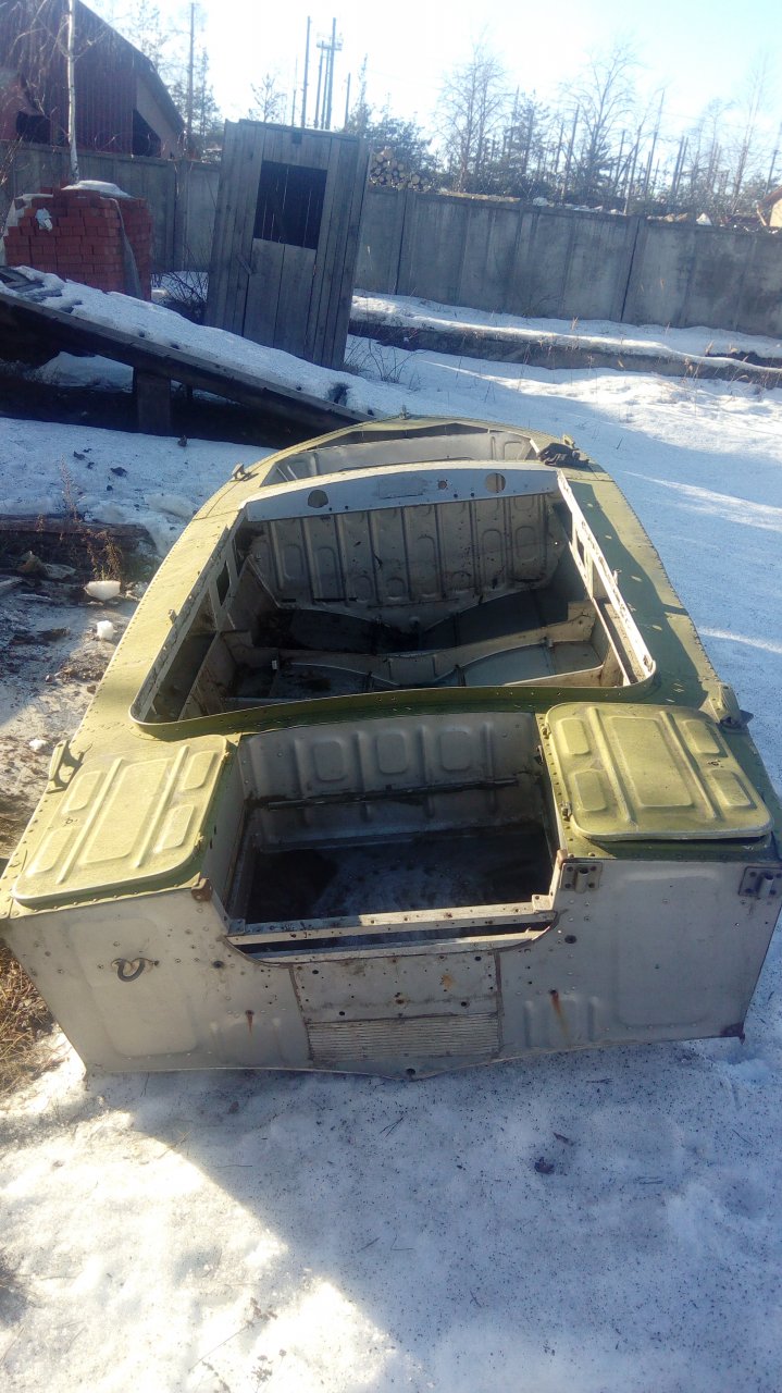

Проект пока привезти кузов у парадак) потом сделать пол, транец, стекло смастерить и придумать че делать с вырезаным носом) мотора нет пока. Хотелось бы на него что нить врайоне 30 сил.

а с носом надо у старожил узнать так как есть правильный и не правильный 2м

Лучше доп-ом обзавестись компрессором и пневмопистолетом.:) Похоже клепальных работ предстоит богато... А сварку дюралька не любит.

самый бюджетный это сосед оправки и молотки клепки ТОЛЬКО полнотелые никаких вытяжек
