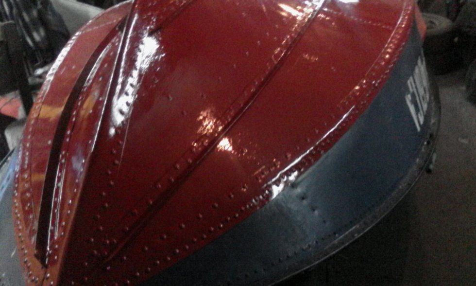

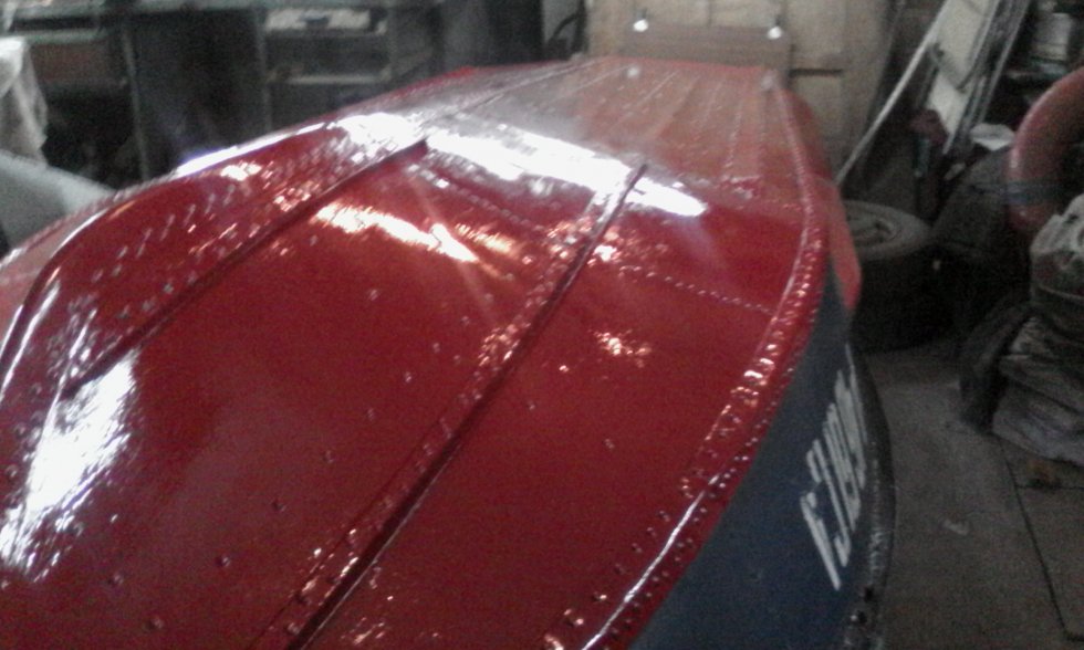

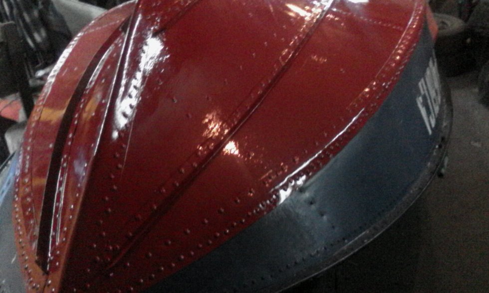

Что заплаты, что вот уголки, гораздо удобнее сначала крепить на саморезы под которые не надо сверлить отверстия. Спокойно закрепишь на саморезы шуруповертом или дрелью с битой, а потом неспеша выкручивай их через один -два и ставь заклепки.
Уголок Д16 легко отжигается на паяльной лампе. Намашь полосу мыла по нему и грей потихоньку с другой стороны до почернения мыла. И уголок д16 станет пластичен как АМГ. Через день он состарится и примет согнутую форму.
Вот когда на саморезах его отожженый прикрепишь, иногда надо полку разогнуть или наоборот подогнуть - легко. А потом уже клепаешь не задумываясь, что он стоит неправильно и надо будет подгибать.
Да и клепать можно на вытяжные глухие 4,8. Вполне себе держат, даже когда дюралевым уголком попал на ложемент прицепа, уголок разогнулся - а заклепки стоят прекрасно.
Вот я делал на Обяхе. Под уголок мазал герметик для вклейки автостекол. И в него же макал каждую вытяжную глухую заклепку.
