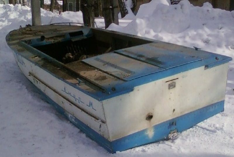

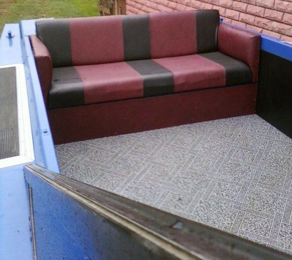

Своей ненадежностью, полным отсутствием запчастей для ремонта, отсутствием трима, попробуй хоть раз её поднять и сам всё поймешь, а знаешь как она воет на ходу. :crazy: Кстати валовый Амур-М имеет самый лучший корпус среди других Амуров, и легче и надежнее всех других Амуров-Востоков переделывается под подвесник. :)

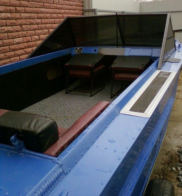

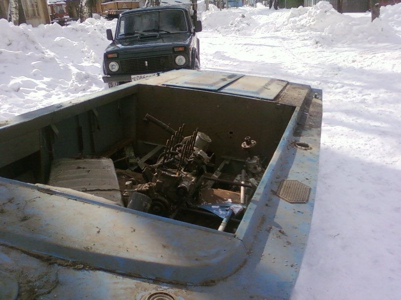

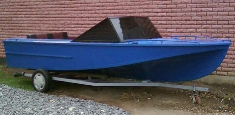

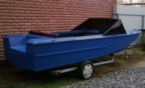

Да он хороший, но в сравнении с Амур-М металл хуже и тоньше, и переделка под ПЛМ посложнее, так как мотор надо около сотки ставить, а под него укреплять надо основательнее, на АМУР-3 силовая рама короче, да в транце большая дыра, а сложнее всего Восток переделывать, но зато у него реданны в стандарте есть и под соткой он управляется лучше, всетаки скорости под 70 криминальные для этих лодок. :) Вот моё рукоблудство. :)

Со стулом прикольно! Наверное даже удобно на рыбалке целый день сидеть! Все не лавка деревянная!

Да вон выше лодка самопальная деревянная а в ней стул! Очень комично выглядит это сочетание!
