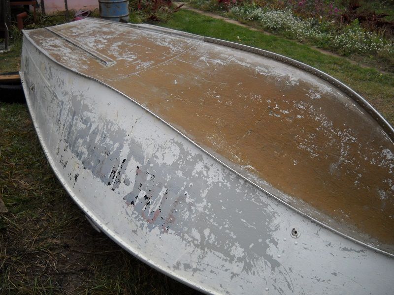

saratovfest сказал(а):
П-4 суперская лодка!...Но...
жаль что почти все они уже сгнили или разошлись по швам ,и хороших п-4 сложно найти...
А у меня есть :) , и достаточно не плохой экземпляр. :good: :D

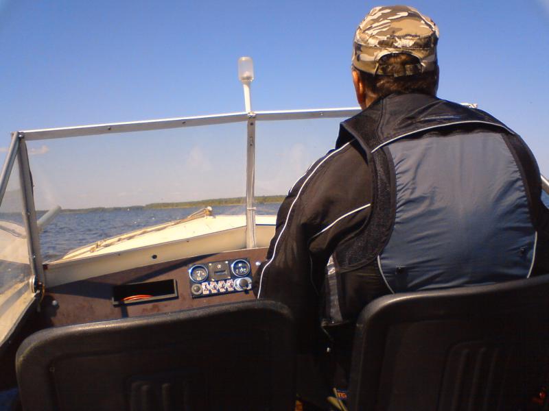

sazon
21.01.2012
16
М.О. г Дубна
Прогресс4
Тохацу50ептос

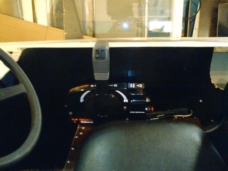

Re: Лучшая советская моторная лодка.
вот что есть особо не фоткал
такой был

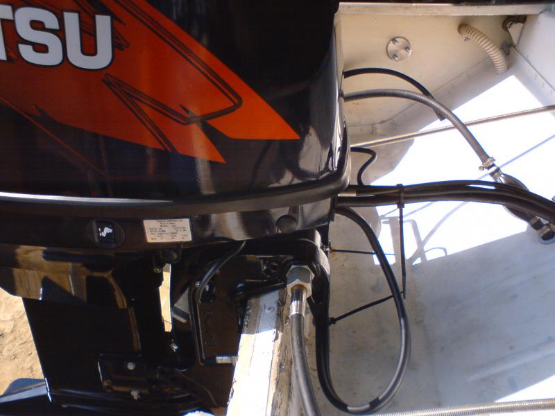

Спасибо :good: , я вот только не понял, там где шильда, ты на подпор шпилек что поставил, фанеру что ли ? :?
sazon
21.01.2012
16
М.О. г Дубна
Прогресс4
Тохацу50ептос
нет там сначала лист аллюминя ,а потом фанера.
