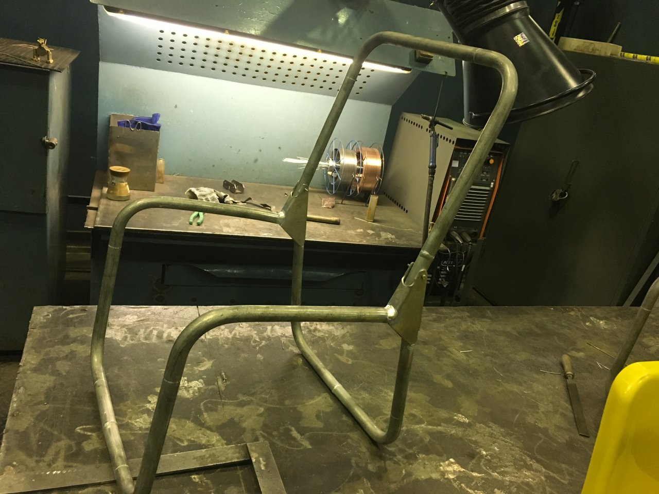

Взвесил полы из ламинированой фанеры, (они мне вместе с лодкой достались) 29 кг. (вот где ужас) + заморочился с сиденьями родными, взвесил, 6400 грамм, ( это жопа). Сейчас одно попробую разобрать:
1. загну такой же каркас но из алюминиевой трубы и на 100 мм повыше
2. вместо фанеры сделаю деревянные рейки.
По сиденья скажу больше, они не очень удобные от своей конструкции(задняя часть очень низко относительно передней). Делай почти горизонтально, на много комфортнее.

Я тоже так думал, Пока корпус клепал. Как подошло время поработать с кокпитом, пришлось подзабить на это дело. Разумный компромисс - наше все! Кресла купил готовые современные. Они очень легкие.
Ты правильно сделал, что заморочился с ними сейчас. Имея кресла ты получаешь возможность сделать комфортный пост управления. Много где пишу об этом, ибо вижу, что люди втыкают кресла (часто автомобильные) в самую последнюю очередь, установив в штатном место рулевку и приборы и застелив палубу. В итоге места для ног не остается, а фраза типа мне так удобно, звучит скорее как самооправдание.
Если будешь покупать штурвал - обрати внимание на пятиспицевый. 2 и 3 спицевый будет глаз тебе мозолить, ибо выставить его ровно сложно на буржуйский редуктор. Придется многократно снять, провернуть редуктор и снова поставить. На скорость конечно не влияет, но чисто психологически.... Рули бывают разных размеров - Это тоже важно. Я покупал самый маленький.
1. Да, насчет веса соглашусь, начал делать кокпит, увидел примерные размеры сего бедствия, только проводов 35 метров, редуктор рулевой как гиря, одних фонариков 7 шт., аккум. и тд и тп, но бороться за вес продолжаю.
2. про кресла, согласен, делаю первое на пробу, установлюего , взвешу и по остальным приму решение, а у тебя какая стойка под креслом, ? или рундук ? Родные казанские еще хороши тем что при мизерной доработке их можно двигать назад вперед. и убирать за 5 секунд.

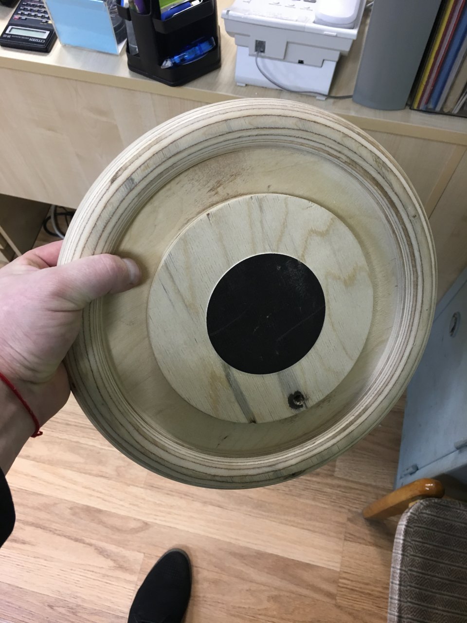

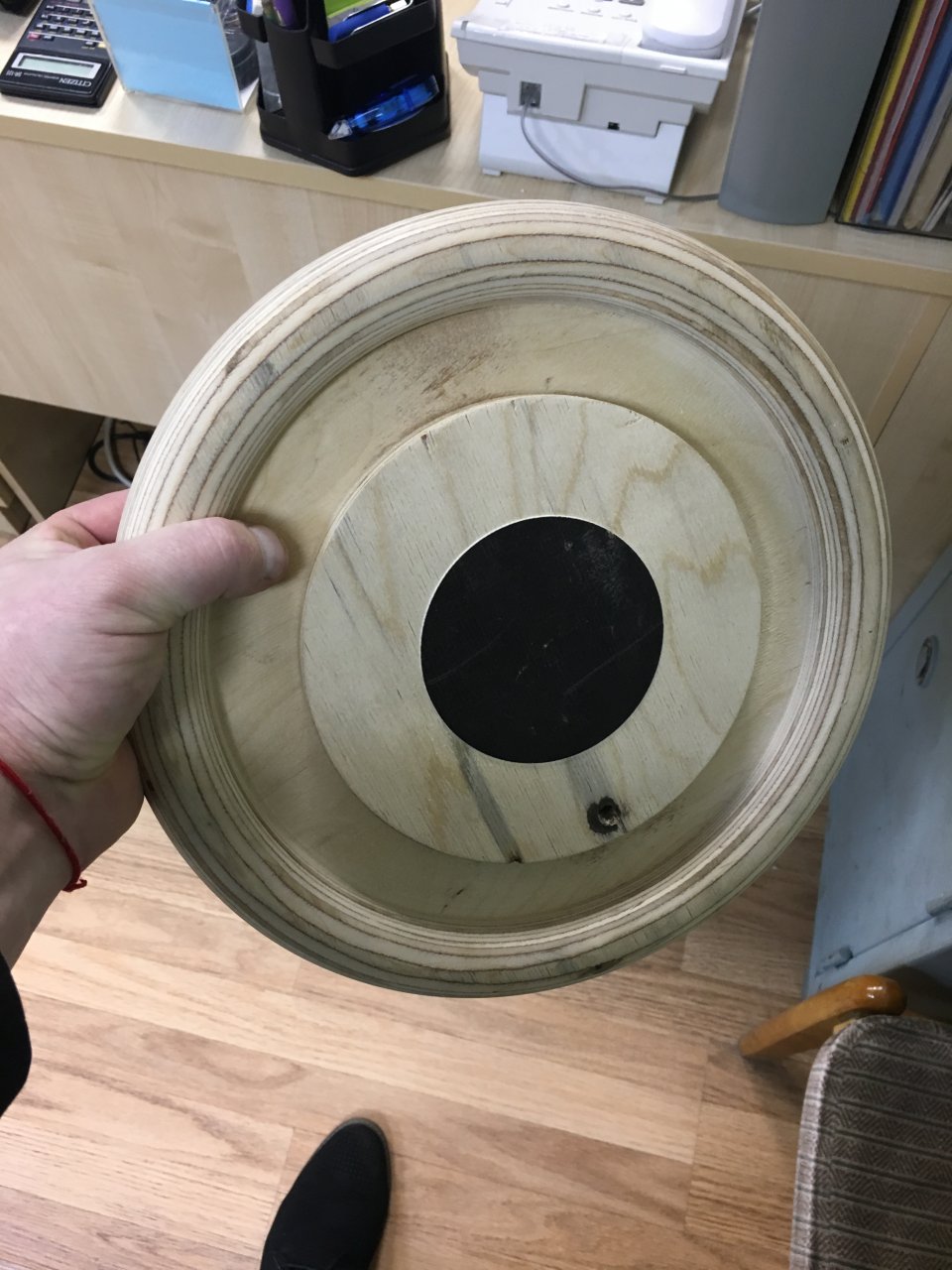

3. Про штурвал, он у меня будет 290 мм. шестиспицевый, деревянный, делаю сам. фото заготовки, само рулевое колесо уже готово, нутро не вырезаю пока для удобства дальнейшей работы.
Миш, по поводу кресел поддержу тебя. Имею армейский советский складные стол и пару табуреток к нему. Простейшие легкие и очень крепкие конструкции сделанные по принципу раскладушки. Если выполнишь все это в люминьке, будет очень круто.
Оснований под кресла у меня пока нет, но понятна высота ноги - 18 см. Это стандартная короткая нога под кресло. Так что могу ее поставить, могу рундук сделать или раскладушку. Пока не накрыта палуба, Не вижу как сделать лучше. Есть там свои тараканы.
Как будешь делать ступицу на руле? Спрашиваю, потому что строив дом, продумывал моменты деформации в сопряжении разных материалов, делал деформационные швы и опоры, а от использования дерева уходил. Из него только стропильная конструкция. У тебя как раз тот случай. Уверен, что получится красиво, но вот насколько надежно и надолго ли - вопрос.
Борис, принцип крепления спиц , спица как болт, закручивается в ступицу с внешней стороны рулевого колеса, и установится декоративная пробка, возможность подтянуть , в процессе эксплуатации, остаётся, само колесо из фанеры , посередине сечения врезана титановая 15 миллиметровая полоска, по окружности .
9 748
6 521
Не знаю твоих возможностей, но по мне это экономически не целесообразно, Хотя сам таких иррационалтных решений наделал много. Делись мыслями и фотками!

Штурвал своими руками это круто!

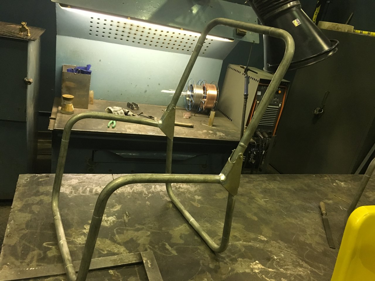

Учёл советы выше, поднял сидение на 110 мм, изменил угол наклона жопы. Вот предварительный результат, осталось реек наклепать. ( вес вообще смешной, в понедельник взвешу, ну чтоб точно)
2 113
Выглядит отлично :good:
После испытания на прочность, можно запускать в серию :D
З.Ы. Имхо, я бы усилил конструкцию, таки это люминь, по косынке в угол спереди или перемычку внизу добавить стоит.

Василий, так вы вместе с Михаилом лодкой занимаетесь? Вопрос: как собираетесь крепить сиденья в лодке?
Да , Вася, мой друг и постоянный напарник на рыбалках, но лодку он пока видел как и все , только на фото, я её на работе делаю , вместо обедов. Вася работает моим телефонным консультантом по вопросам электрики.
Сидения будут крепится как и родные, на эти же места, (размеры сидения сохранены как у оригиналов). Отличие в том что я сделаю паз в крепежах на кузове более длинный, будет возможность двигать сидения назад на 150 мм. От стандартного положения ( ну вдруг я ещё вырасту).

Я центнер вешу, пробовал прыгал на нем, испытание конструкция прошла, но если вдруг в процессе эксплуатации будет замечено изменение конструкционных размеров, сразу приму меры.

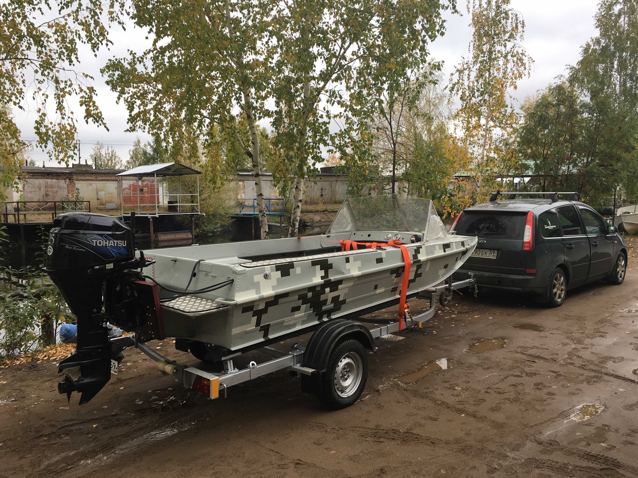

Я ее доделал, на транце тоха инжектор 30, скорость при полной загрузке 42 км/ч, вдвоем 49 на 10 винте.
