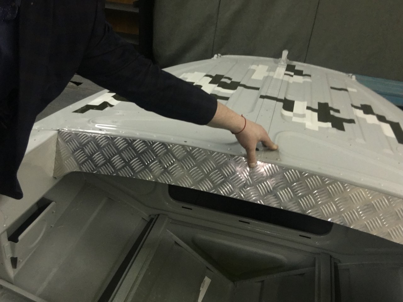

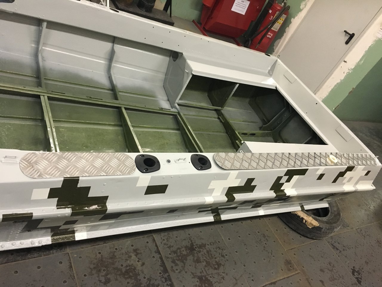

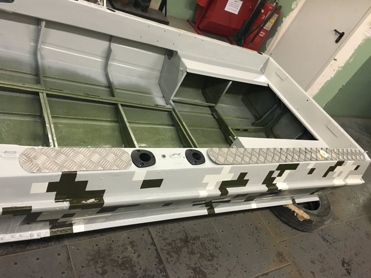

У меня вопрос :собираюсь на борта сверху по всей длине лодки сделать вот такие накладки.
вопрос стоит ли по наружному периметру одевать такую резинку ? вода же стоять будет, или не стоит ?
на фото их две с резинкой и без.
Как-то не вяжется с девизом про максимальное облегчение;)
А на фига они? В том месте по потопчине не ходят. Да и красота сомнительная...

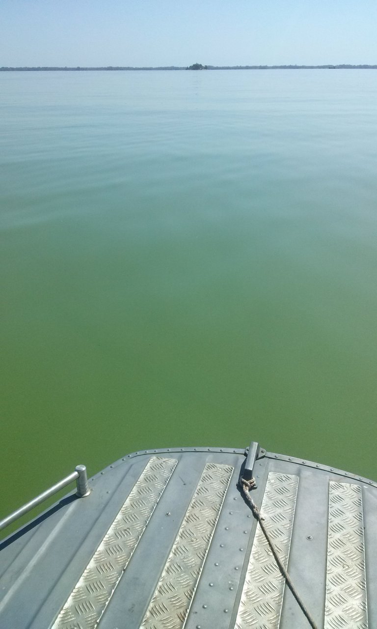

Ну в первых, поздравляю с покупкой! Во вторых, нах.. не нужны эти потопчины на бортах, т.к. борта, да и сама лодка очень крепкая, а вся эта рифлёнка попортит вид, да и грязь будет скапливаться. Я понимаю, если дыры закрыть, или создать жёсткость, а так, пустое. Я положил полоски из такой рифлёнки на палубу, только из за того, чтобы её усилить.
9 754
6 550
Да и усиление сомнительное, если это амг-2 из Леруа.
3 163
1 314
Борис привет. Если ты про моё усиление, то эта рифлёнка не с Леруа. На бывшем предприятии(которое развалили) где работал, стояли литьевые машины(импортные), так вот на них потопчины были из этой рифлёнки. Пришлось "приватизировать", отмыть, облагородить и применить по назначению. Вдобавок под палубой закреплен уголок именно дюралевый, а не люминь. Нифига себе написал целую поэму.

А для чего они?

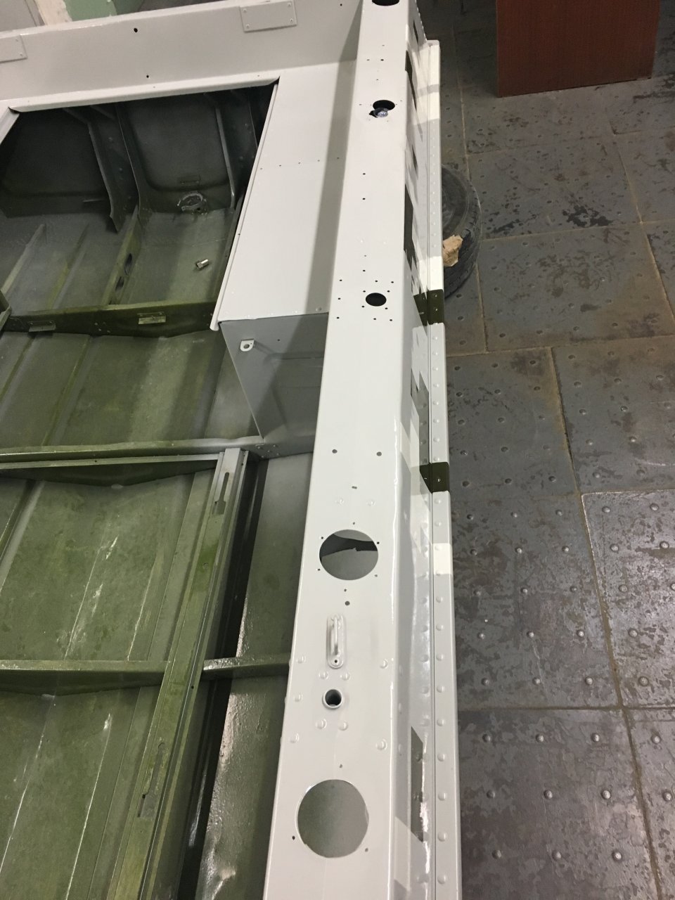

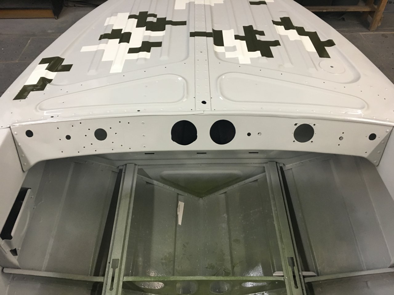

Дело в том что бывший хозяин изсверлил все планшири, очень много отверстий и дыр различного диаметра, места живого нет (это он пробовал различные спинингодержатели). в 4 отверстия я установлю стаканы под спины, в одно из них , подогнал горловину бензобака, а остальное решето нужно закрывать., да , это + 380 граммов.

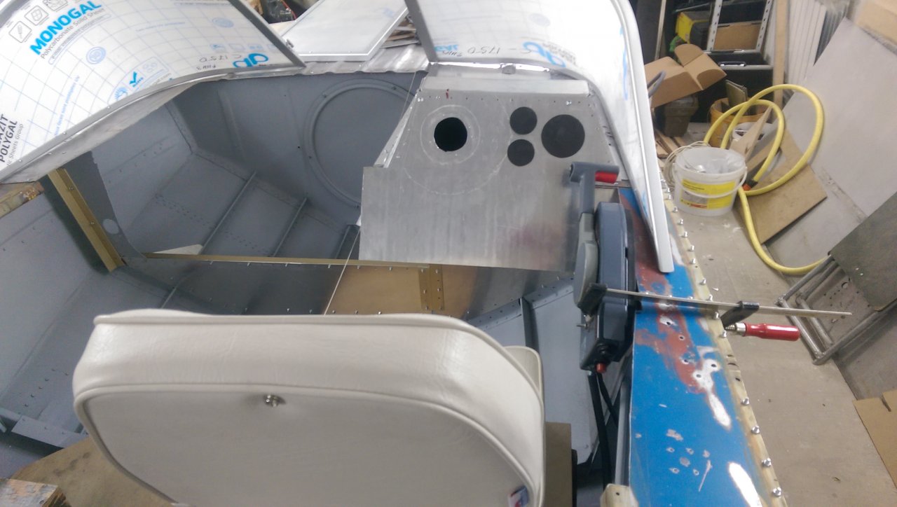

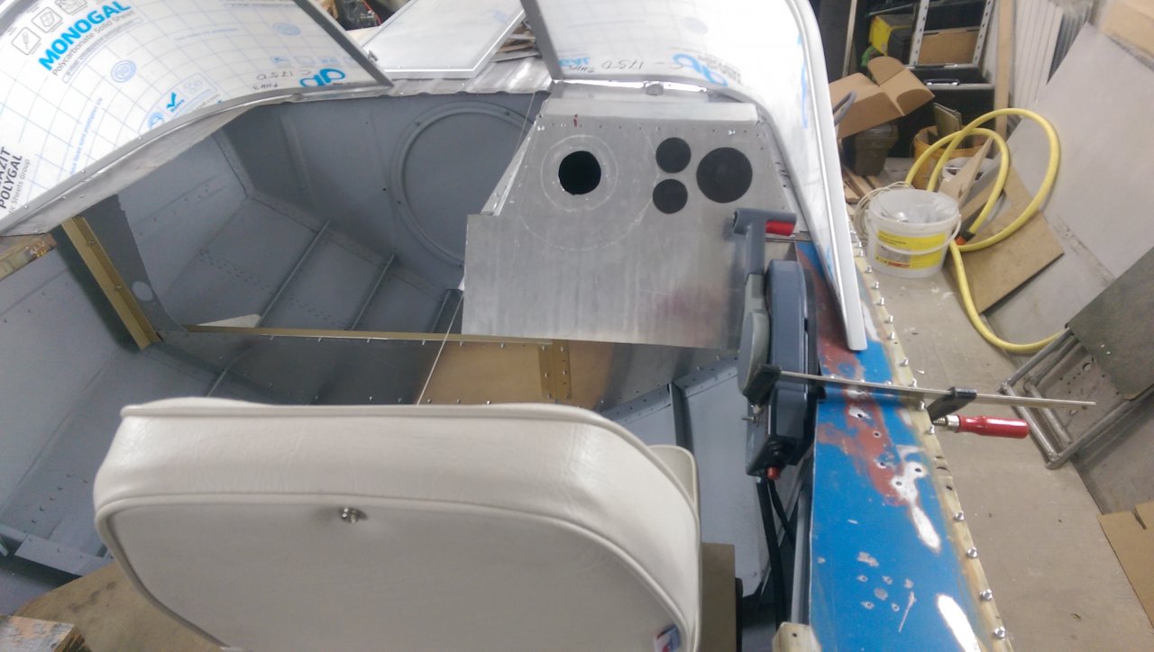

На панель приборов тоже пойдет такая накладка, она тоже как решето, не знаю какие приборы он устанавливал диаметром 100 мм. но 3 штуки, стояло, часы с кукушкой наверное.
:) радар круглый, как в кине про флот. И спидометр от ЛиАЗа.
Накладка из рифлёнки? Так будет бликовать на солнце, будешь зайчиков ловить. Нада чёйто, чтобы не отсвечивало.
Добрался до компа, с наладонника не разобрался в сути вопроса. Посмотрел я фотки, где видно отверстия на потопчинах (большие, однако) и задался вопросом - где ты сам видишь места для спиннингов. Может быть отверстия как-то задействовать можно? Мне например хотелось бы выставить съемные держатели, чтобы в них можно было ставить палку по время ловли (ну, типа чайку налить, пока сазана ловишь). У меня есть такие на струбцинах, но к этой лодке еще не примерял.
А твои накладки мне понравились и я бы поставил с резинкой - ничего там страшного там не будет, и так красивее. Чтобы блеска не было, можно скотч-брайтом замутить. На фотке, что я выкладывал выше, "ступенька" на верхнюю палубу как раз таким макаром обработана.
Приборку не увидел, посему глянь такую идею https://forum.motorka.org/threads/23969/post-443270
Только я бы постарался сделать именно накладку, чтобы требуху внутрь засунуть, а не "парус", как сотворил автор идеи. Если еще и крепеж накладки аккуратный предусмотреть (болты не видно), получится вообще улет: собрал все на столе и поставил в сборе на лодку, накинул провода и вперед. Это как минимум удобно.
В любом случае, я бы этим занимался имея все приборы, клавиши, рулевое колесо, машинку и редуктор.
Ну и третий вариант - выполнить в одном цвете (возможно отличном от основной гаммы) и материале твои накладки, приборки, утки и пр. шнягу (главное не переусердствовать) - весу не добавится и будет миленько радовать взор.

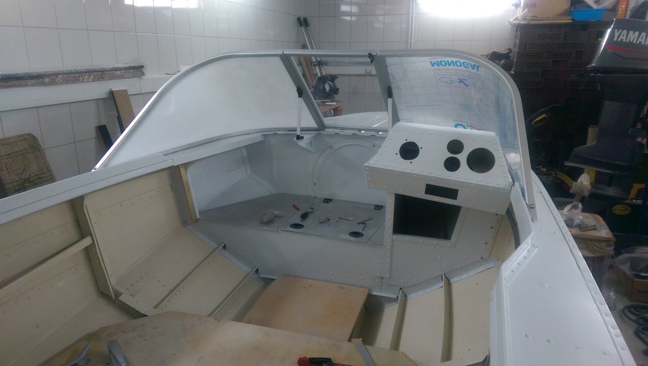

Вот так хочу сделать

На торпедо рифлёнка не уместно выглядит. Но это на мой вкус, конечно. На своей Афалине все не соберусь переделать..
На мой вкус рифлёнка вообще ВСЕГДА и ВЕЗДЕ неуместно выглядит!
9 754
6 550
О главном минусе рифленки на панели никто не сказал - на нее не получится аккуратно поставить приборы, кнопки и т.п.
