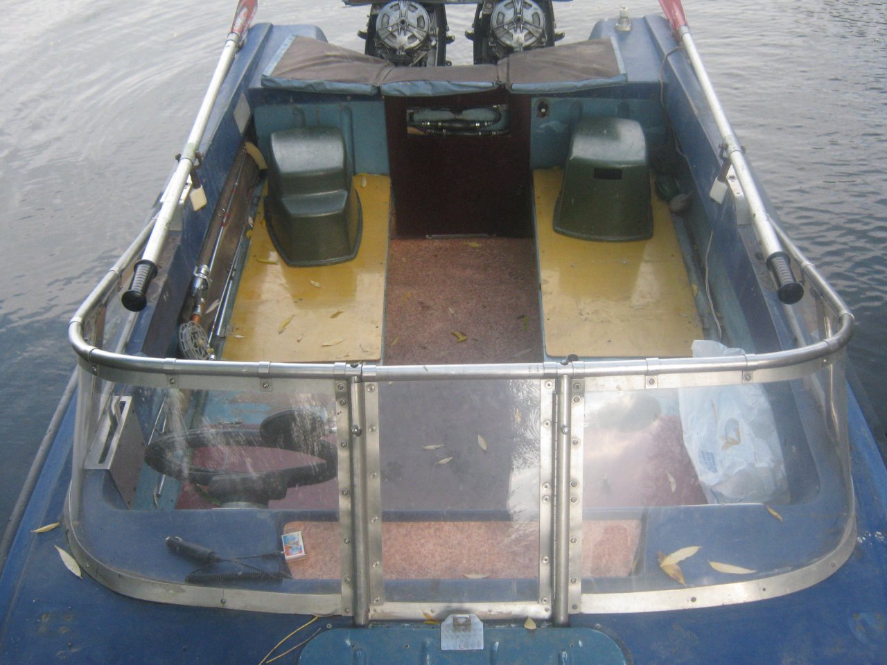

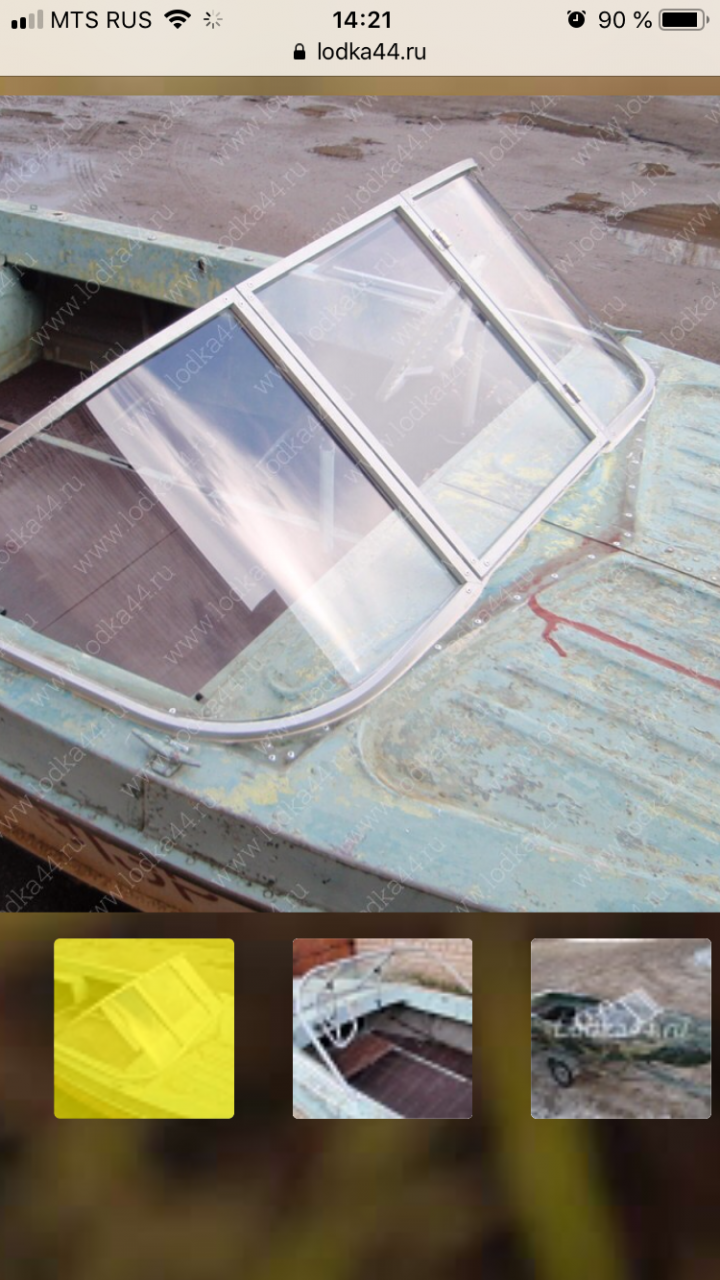

У меня вопрос :
Подскажите пожалуйста, кто может изготовить аккуратное, красивое стёкло на эту лодку, три фирмы мне отказали, (говорят на такую модель мы не делаем). Фирма «лодка 44» на эту модель делает ( со всем уважением) откровенную порнографию. Щас фото приложу.
Михаил Суслов
11.01.2019
99
Пермский край, Чайковский
Михаил Суслов
(Был прогресс2, норвик бот 360) сейчас Казанка 5 Вариант 1
(вихрь 20, Yamaha 15,) сейчас Tohatsu MFS30B
Я , конечно, могу и сам сделать, у меня в принципе вся станочная база есть,
Просто тогда вопрос тем кто уже делал сам, из какого профиля лучше сделать, или все таки 22 труба, а сверху уголок? Мне калитка нафиг не нужна.
4 198
У меня вопрос :
Не вижу сложностей самому собрать, если такое
4 198
Повтори "родное".
Михаил Суслов
11.01.2019
99
Михаил Суслов
Андрей , у меня такое и есть, рамка из 11 уголков , очень не нравится весь «наружный периметр» стекла. То есть если берёшься руками за стекло то в руках уголок, корявенько это как то, поэтому многие огибают наружный периметр трубой ещё, прямо сверху, а я думаю, чтоб такого не городить, может сразу из другого профиля изготовить ? Был ли у кого то опыт ?
3 157
1 311
Ну так если сам можешь, то и карты в руки. Я на бывшего Нептуна-3 делал сам из трубы нерж., стекло гнул из оргстекла. Володя(Докер) ещё может подсказать как он рамки со стёклышками изготавливает.
9 748
6 521
В Личку Докеру напиши. Он точно делал. В принципе не особо важно, чтоб стекло было именно под твою лодку изготовлено. Двух советских одинаковых корпусов в природе нет, а по установочным параметрам они все похожи. Подгонять придется полюбасу и не факт, что все прекрасно получится. Когда будешь прикидывать, смотри не вылези на выштамповки капота. С ними просто жесть, но и там можно выкрутиться.
