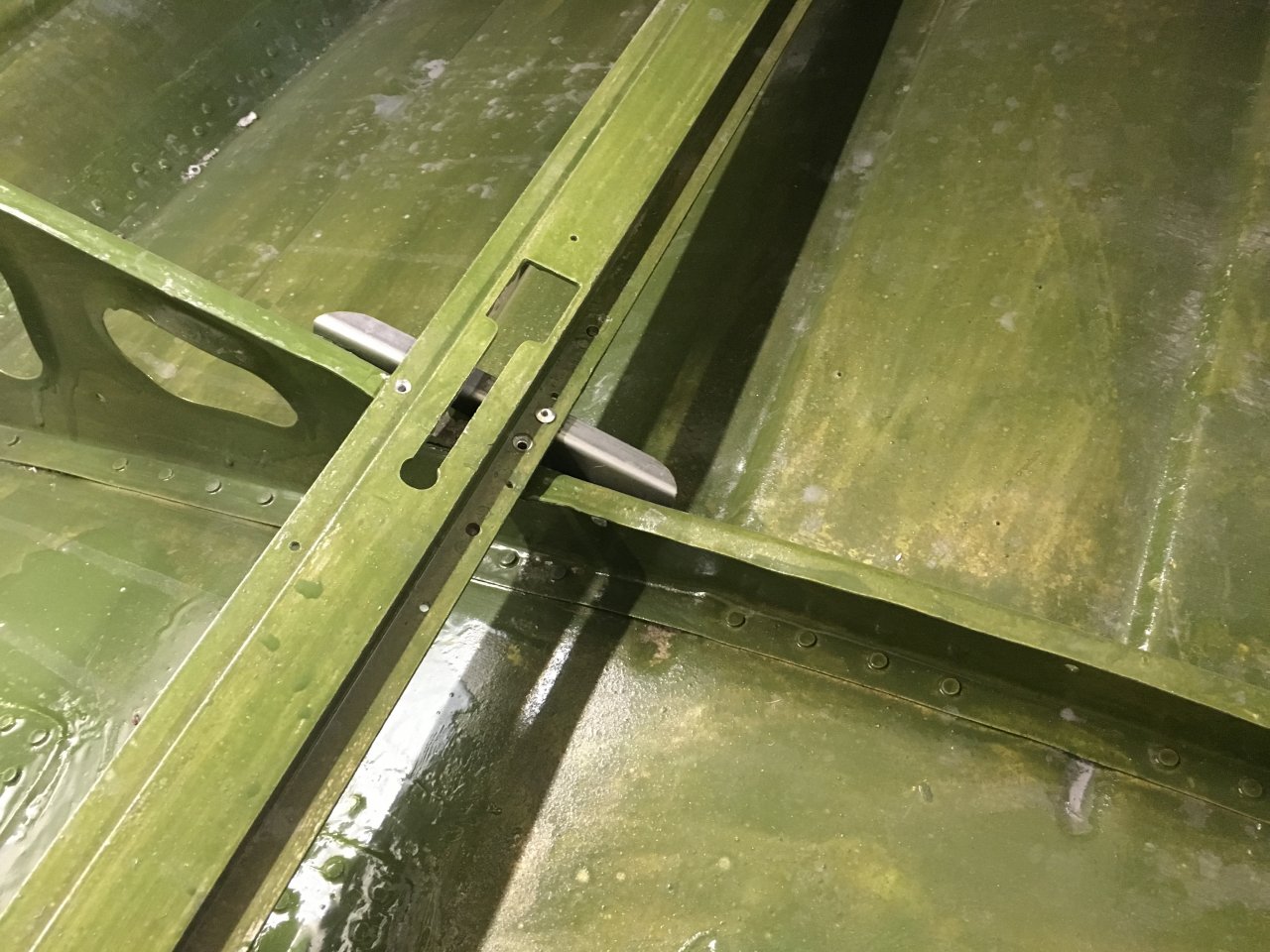

К сожалению не сохранились первые фото.

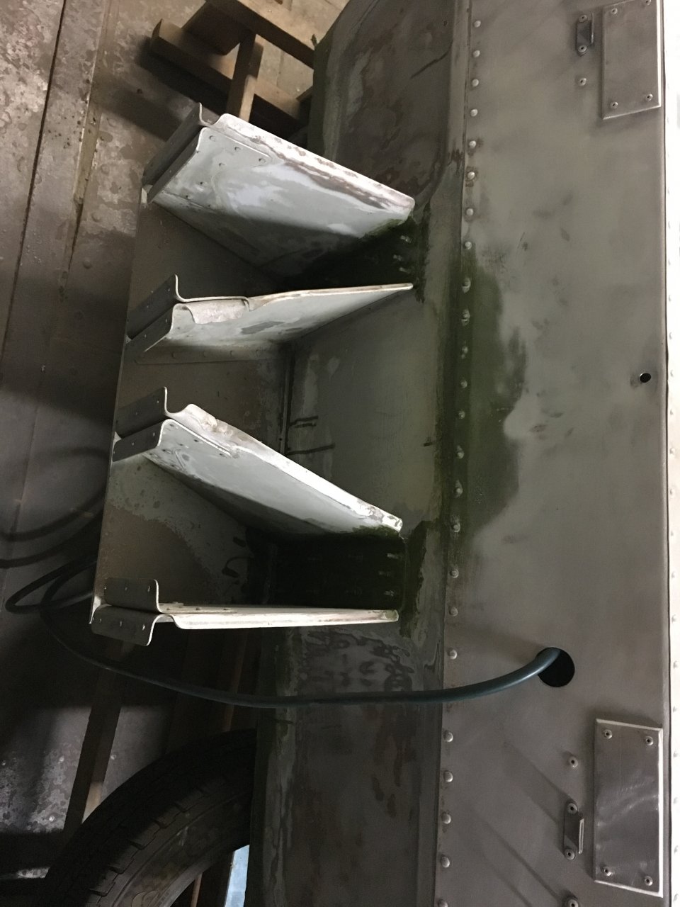

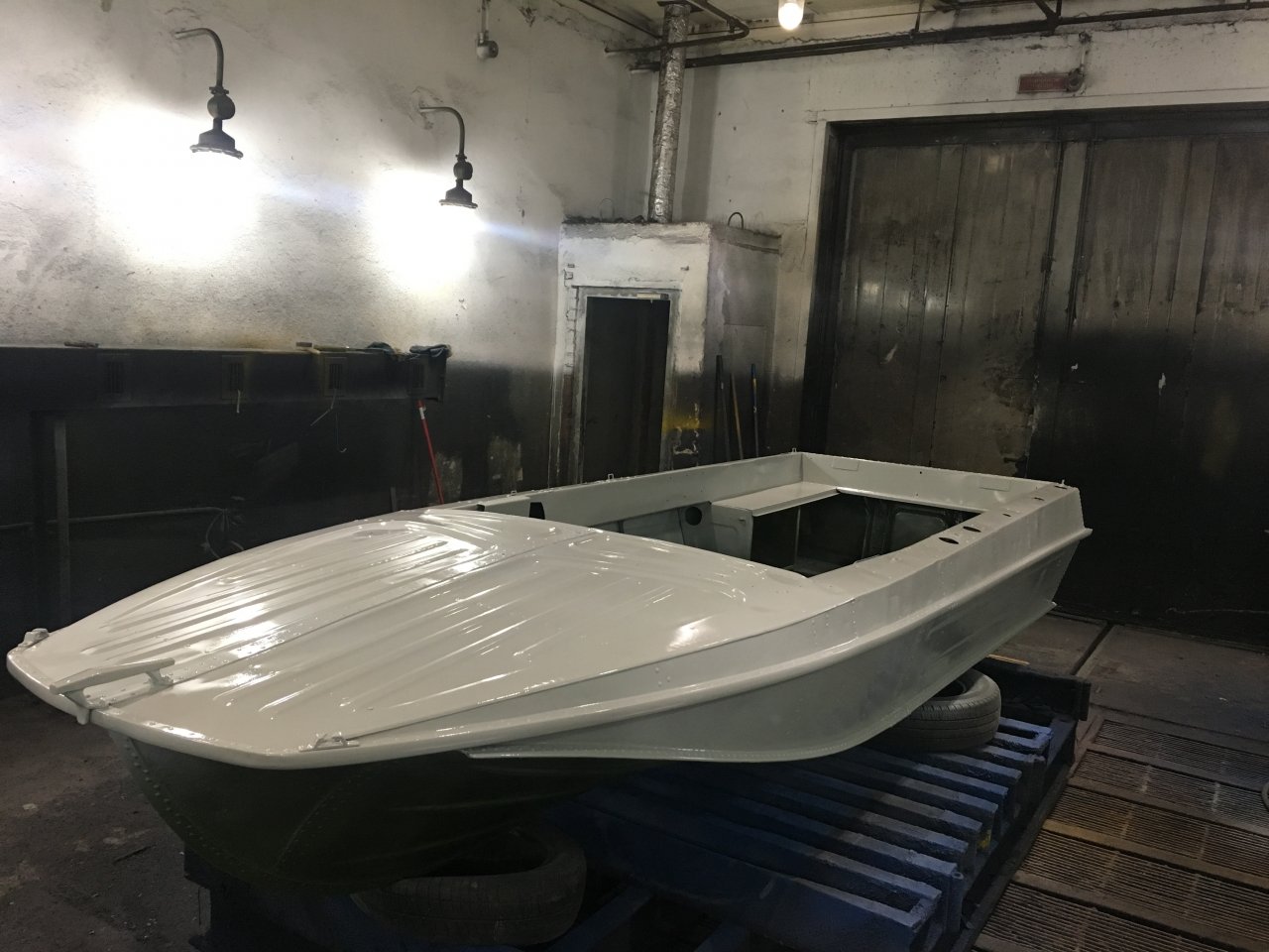

Сначала раздел лодку, привез кварцевый песок мелкой фракции, и в пескоструйку. снимая слой за слоем краску сделали её вообще голую. Поменял 4 клепки, отремонтировал шпангоут, (фото будет ниже), снял транец, через полиуретановый герметик поставил его обратно на нержав. болты.
а далее все ВСЕ!!! швы лодки промазал герметиком (полиуретан), потом промазал все клепки , и внутри и снаружи, (тоже полиуретан, но наносится кистью , фирмы АРР.) , потом все швы и клепки были покрыты эпоксидной грунтовкой "Праймер МБ- Биурс", и далее им же покрыто-покрашено всё дно лодки и внутри и снаружи на 2 слоя.
Aleksei 1415

А что кислотный грунт типа ВЛ 02 не применил ? Оно же специально для алюминиевых сплавов а праймер мб для железа.
Потому что, 8 лет назад продал прогресс 2 покрашеный им же, за 10 лет эксплуатации пришло в негодность все ЛКП лодки, кроме того, что было им покрашено., его даже отчистить при очередной покраске , с алюминия оказалось огромной проблемой, сдирали они болгарками (лепестками нас наждачкой). Это уже можно назвать опытом.
И по специфике своей работы общаюсь с производителями "Биурса", которые меня заверили, что покрыли много плавсредств, и если и были нарекания то только по основному покрытию, (которое наносится сверху на праймер, из за его шероховатости при нанесении снизу вверх.)

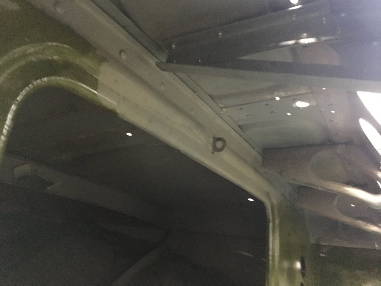

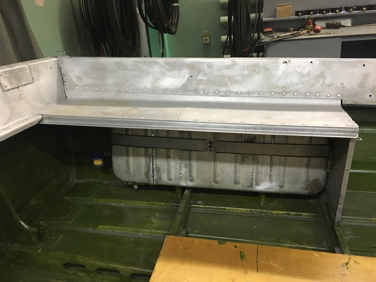

Ну и как видно по фото, установил 44 литровый бак в борт, бак стоит на ножках, сзади пеноплекс, пена, и притянут насмерть хомутом. Т.к. бак за уши, приваренные к корпусу бака, крепить к лодке намертво болтами не рекомендуется, ну либо использовать какие то амортизирующие прокладки.

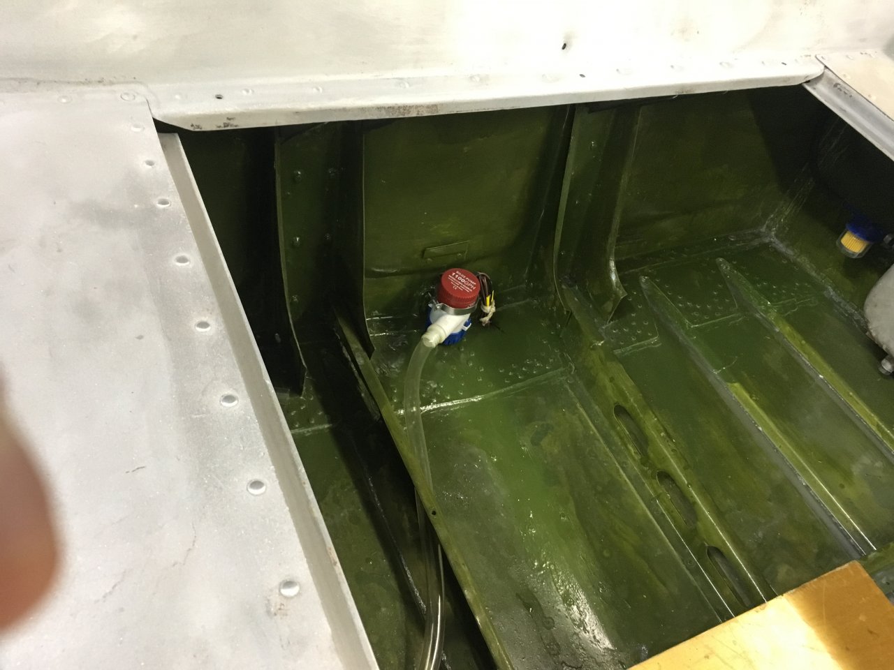

Далее установил помпу.
Т.к. лодка у меня стала японской(потому что я глаза несколько раз прищуривал и руль перенес направо), я поставил связи жесткости в панель в то место где будет руль. (на фото) (вернее родные перенес направо, а самодельные поставил налево на место родных.
Ну и выгнул листик алюма 4 мм, подставку под машинку газ-реверс.

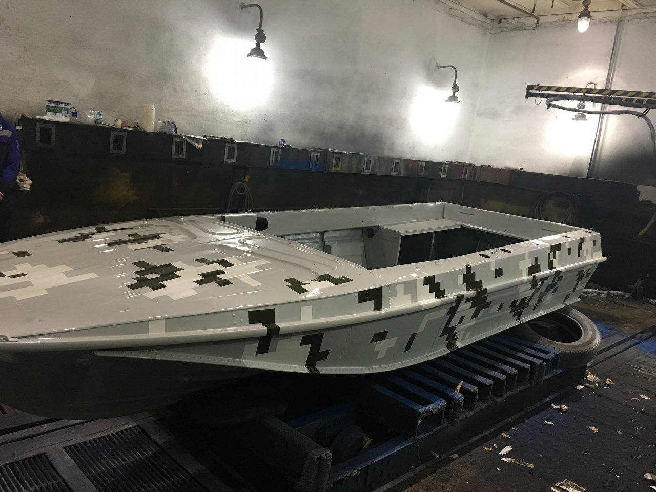

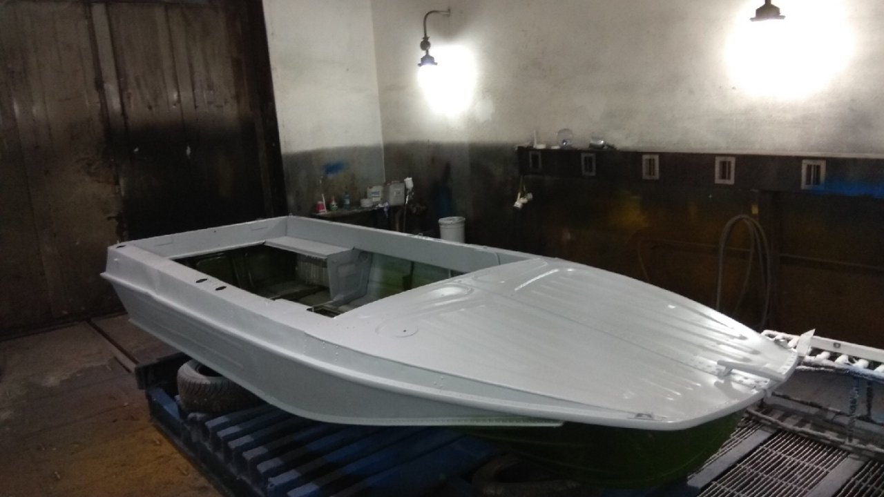

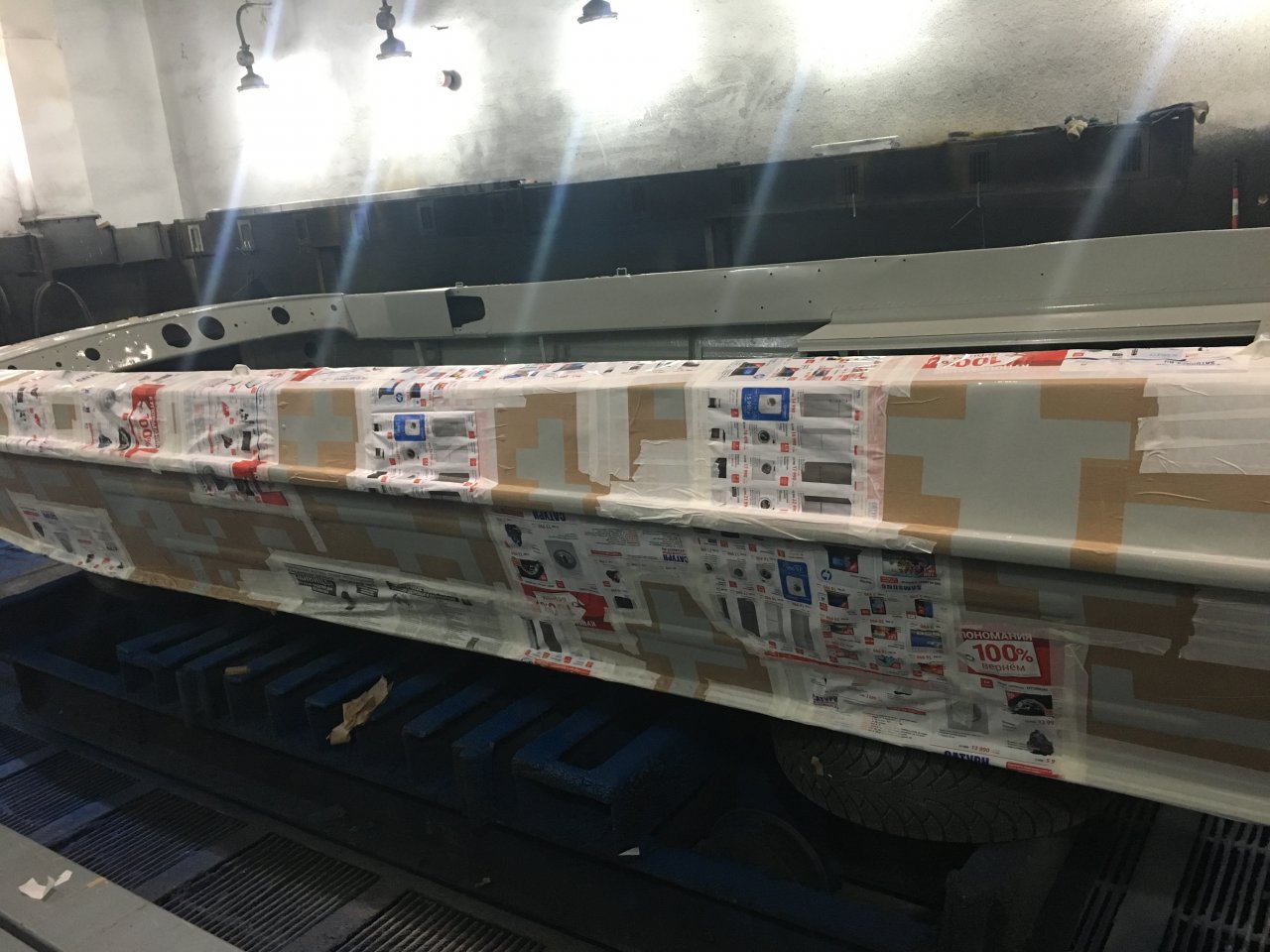

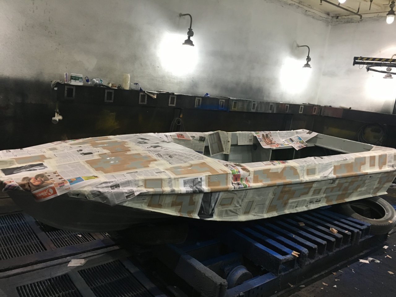

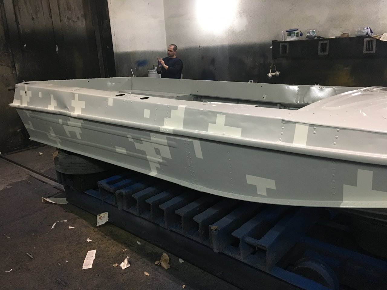

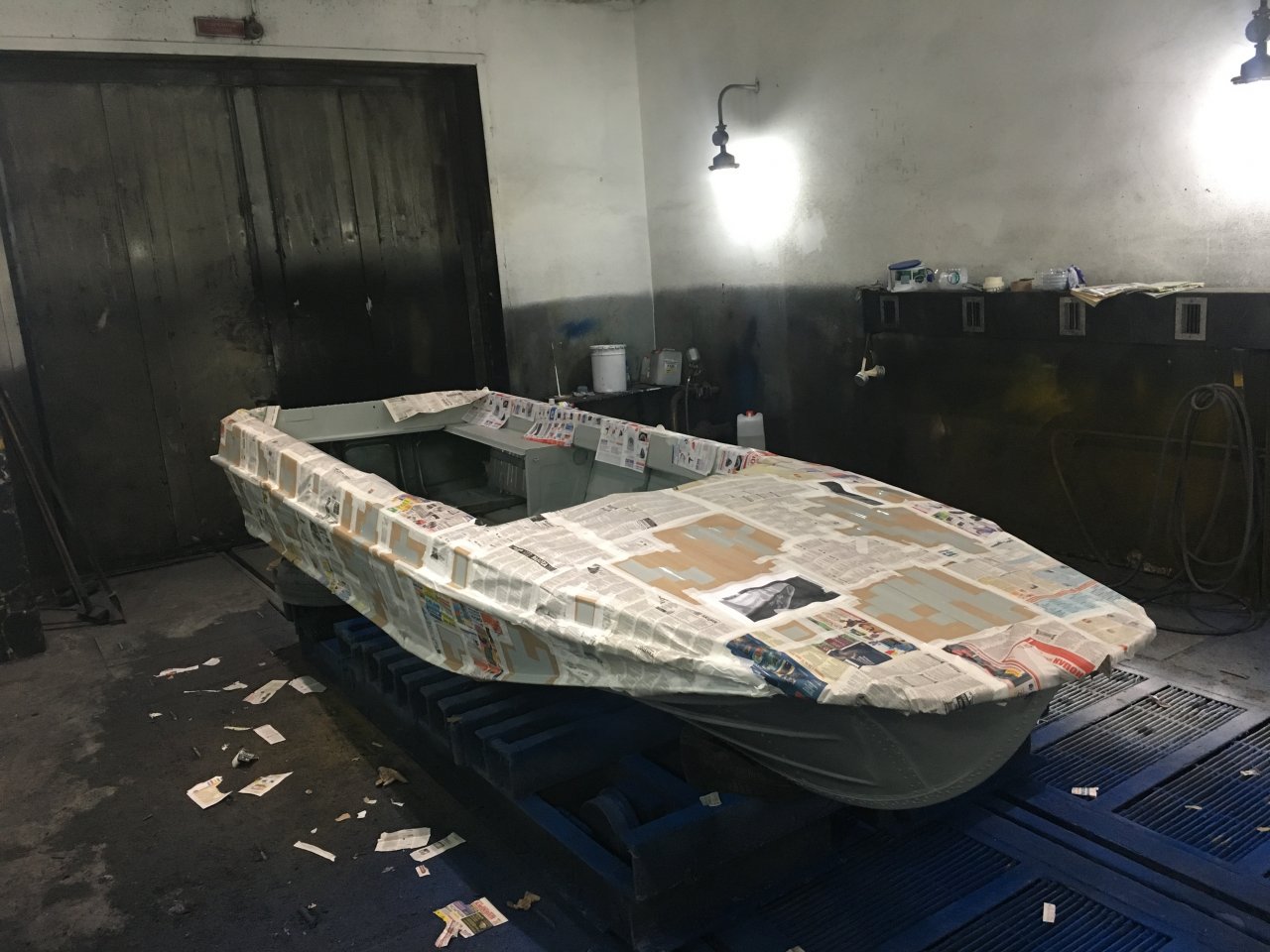

И начался длительный ОЧЕЕЕЕНЬ трудозатратный процесс покраски !!!! Грунт эпоксидный Reaflex, ну и краска вся той же фирмы двухкомпонентная. море скотча и газет.

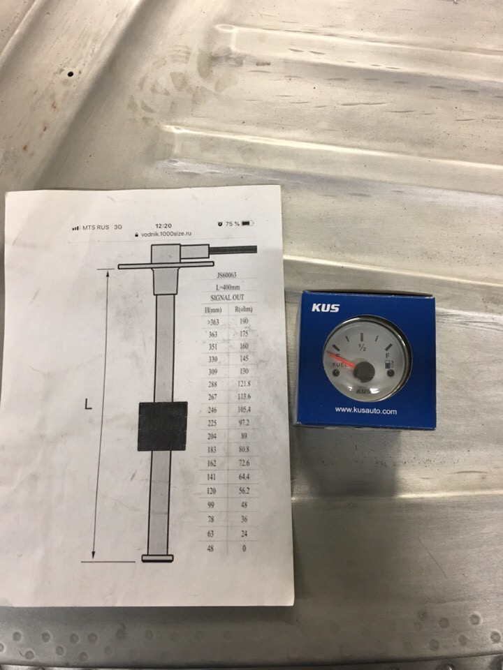

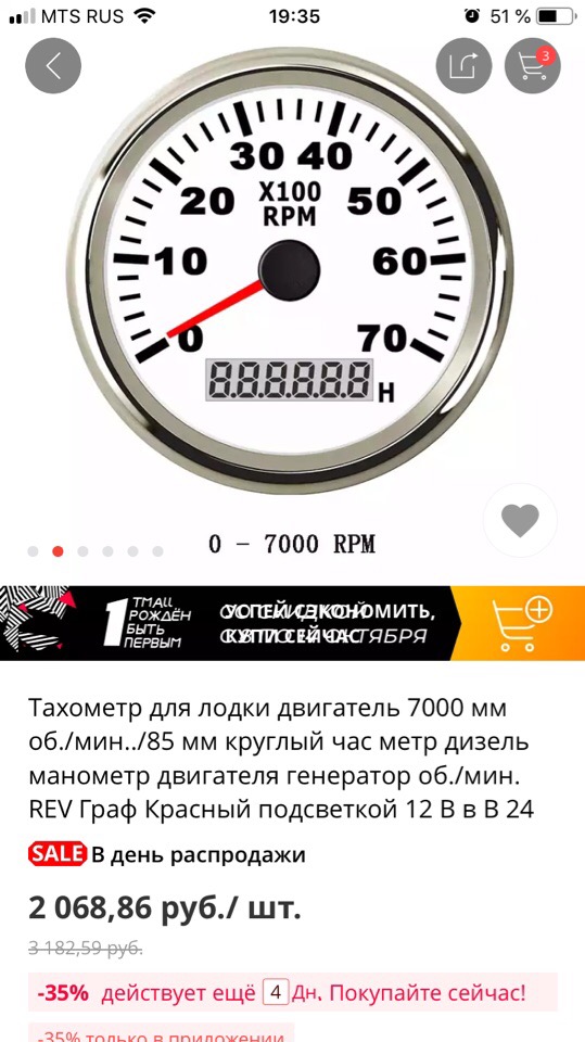

Так же купил рулевой трос, редуктор, троса газ-реверса, в бензобак поставил такой датчик и вот прибор на панель, и из китая идет , вот этот тахометр.

Казанка 5 от казанки 5М отличается лишь усиленным транцем под 55 л.с.
Поймут только те, кто через это прошел! Плюсую!

Не стану спорить. У меня сейчас эта же картинка открыта. Но обратил внимание именно на выносной транец, а он под два мотора.
У меня обе были одновременно, у обеих висело по 2 Вихря 30 на транце, там конструкция транца чуть отличается по усилителям, ширина была одинаковая и по весу сильно отличались, 5М была значительно легче, из более тонкого дюраля собрана.

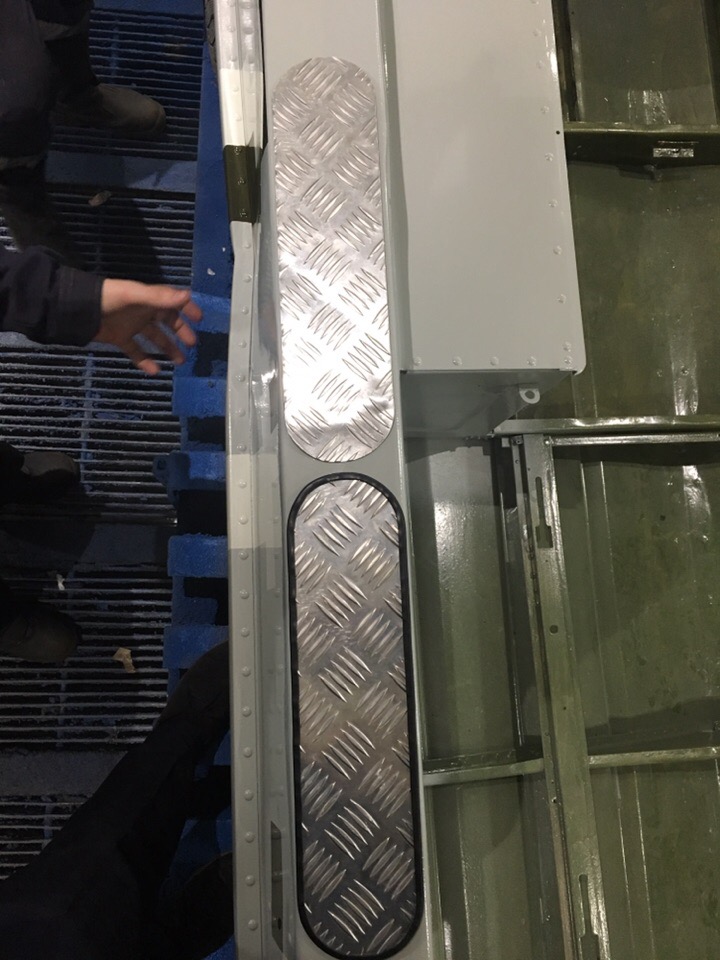

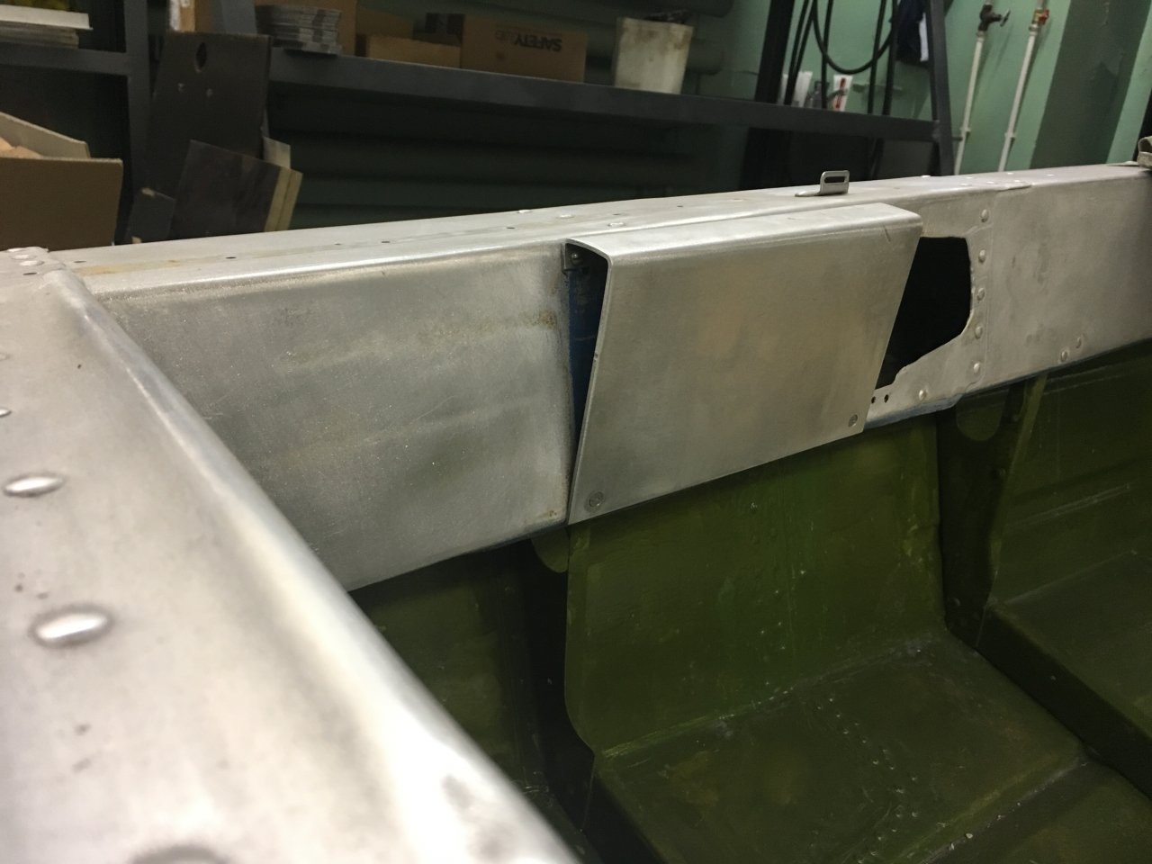

У меня вопрос :собираюсь на борта сверху по всей длине лодки сделать вот такие накладки.
вопрос стоит ли по наружному периметру одевать такую резинку ? вода же стоять будет, или не стоит ?
на фото их две с резинкой и без.

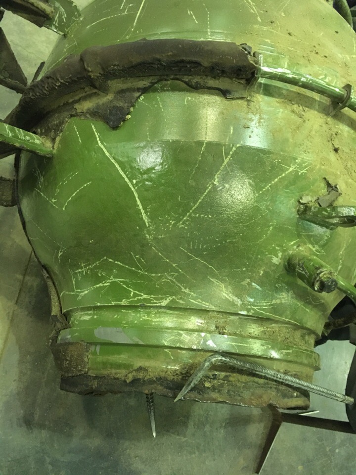

к слову о праймере МБ, вот фото, снимаем зубилами молотками, заточками изоляцию для проведения ремонта крана, изоляция отлетает а праймер только царапается, до металла молотками процарапать не можем. Вот этой штукой у меня покрыто днище на 2 слоя внутри и снаружи.
