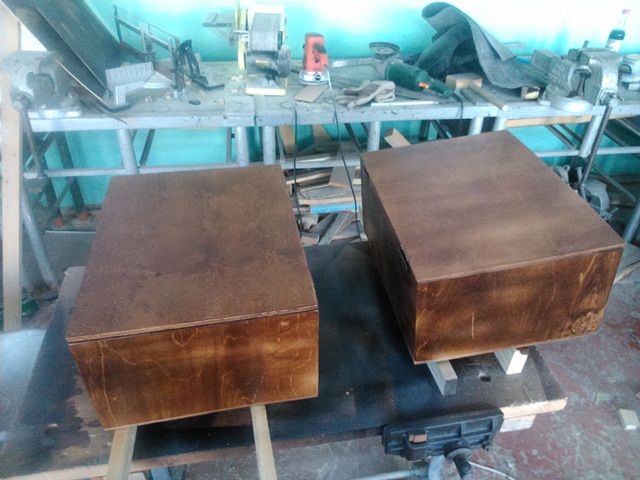

Фриэир- открытый воздух. Дины для работы которых не нужно корпусное оформление. Куда хочешь, туда и ставь, и чем больше пространство ЗА ними, тем лучше. ГЛАВНОЕ сами Дины установить на жёсткую поверхность. И будет гуд

Так я и написал померить и "на фанерку", места там полно. Вместо фанерки пользовал обрезки от кухонных столешниц, отлично подходят под динамики, водостойкое ДСП толщиной 42 мм массивная штука, ни каких вибраций от динамиков, правда вес добавляют :cool:
З.Ы. Брал на халяву обрезки в конторе, которая кухонной мебелью занимается, у них остаются после врезки моек, плит и прочего, они их выбрасывают.

Решил под торпедой , по углам сделать косые коробушки из фанеры 9мм , зашумлю , из и сделаю по дифузеру ))

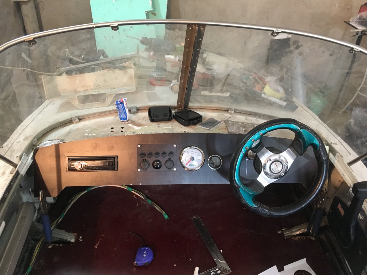

Он выше будет , я когда с Левой стороны руль демонтировал , подрезал вал руля , он длиньше , я его доварю и рулю за счёт угла будет выше , и поставлю диаметр руля меньше .

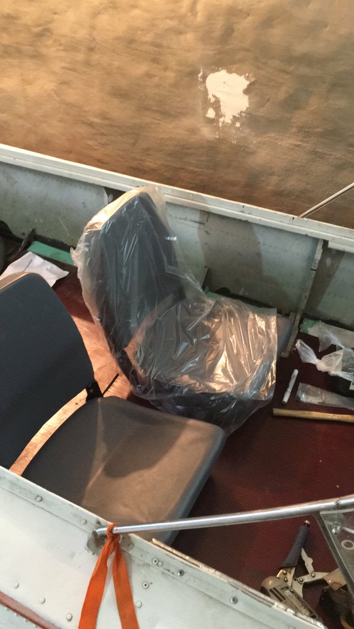

Сиденья не крипи жестко. Я тоже поставил сначало два а когда на воду вышел пасажирское сразу убрал . Стояли газелевские укороченные спинки и они не складовались. Сейчас пришел механизм как на твоих сиденьях позже буду делать новые как твои и обязательно на рундуках. Удачи.

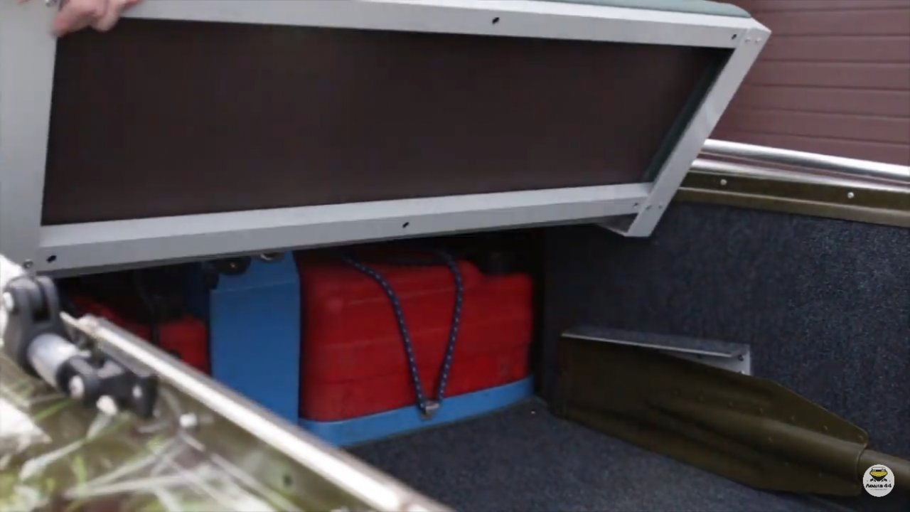

Я думал крепить но решил на рундуках и не. Крепить чтоб можно было на берег вытаскивать , что если что и поспать в лодке , армейский спальник кинул и все ) а сидухи под панель задвинул . Все лучше чем обычно , некоторые и одной ногой в костре спят хорошо)

Я сделал вот так. А от бардачка ты все таки отступился?

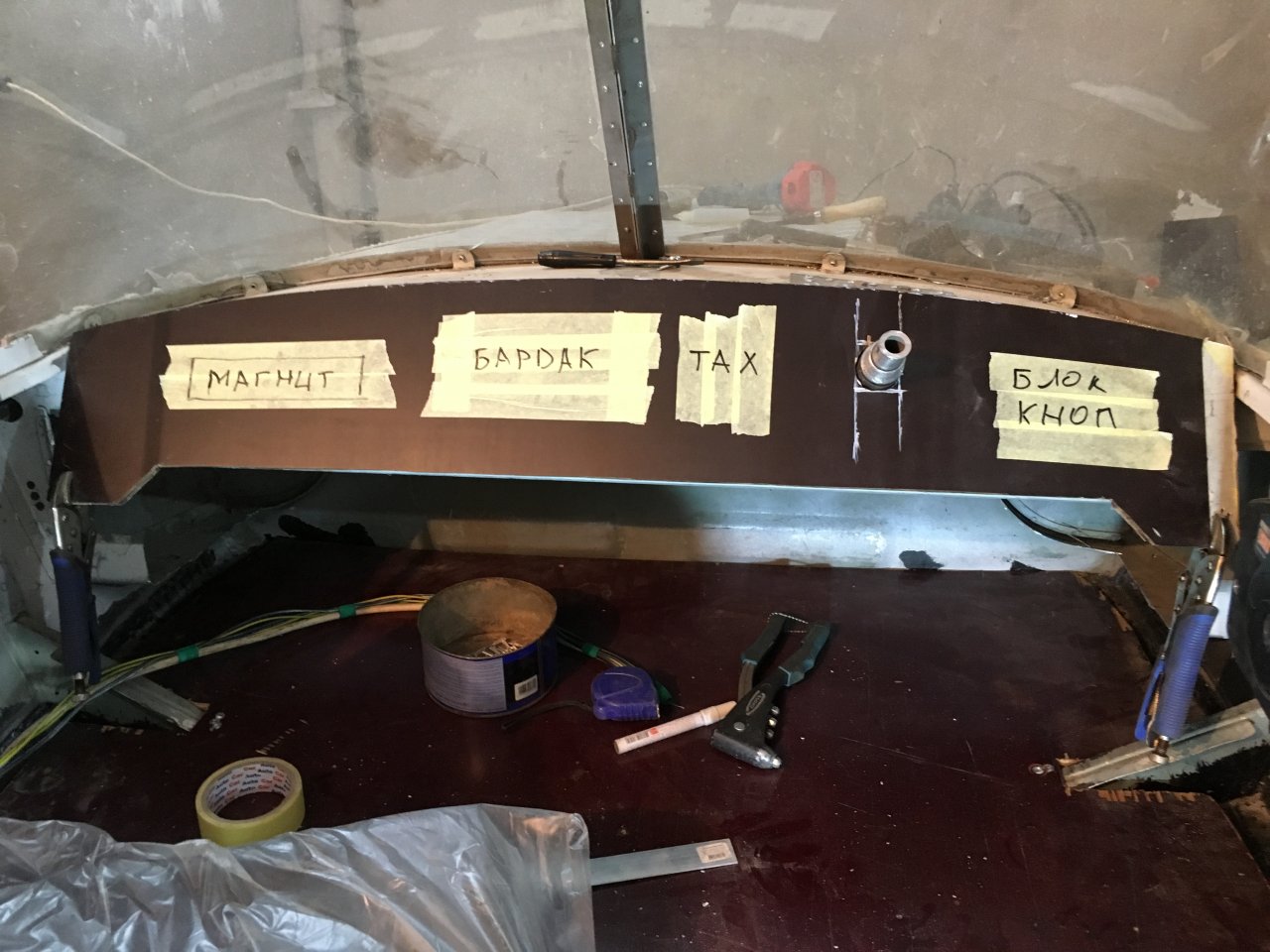

Да с бордочком пролетел , может полку под панелью под мелочи и сделаю , а это утеря рундучки под сидухи ?

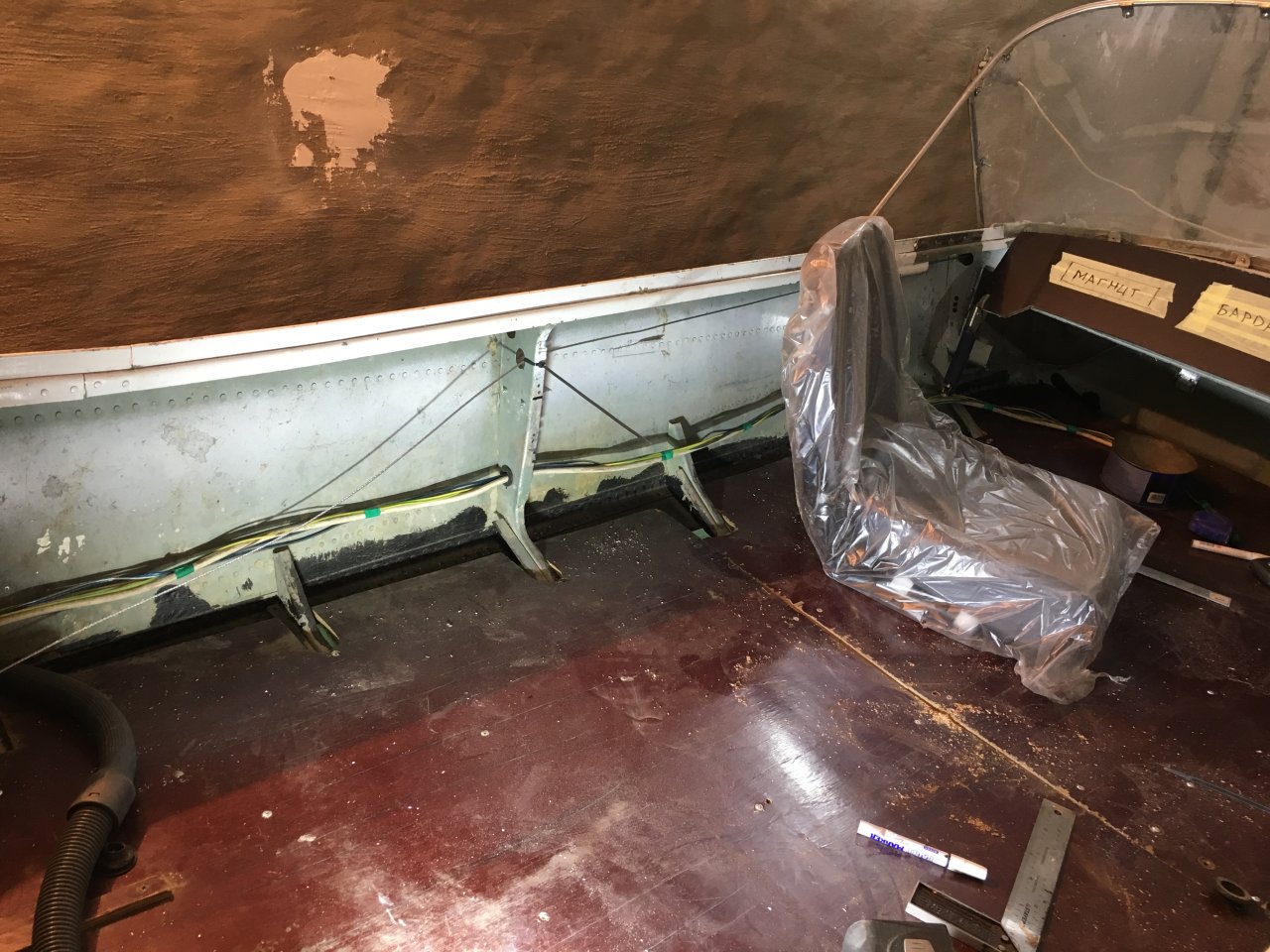

В смысли утеря чего? Я делал 2 рундука с сидухами, а в результате пользуюсь только одной сидухой. Для второго когда рыбачим ставлю раскладное кресло. Заднее сиденье вообще не стал делать, только место занимает. Оно нужно только чисто для семейных покатушек. А полку под панель делать не нужно, мешаться будет, лучше сделай вдоль бортов, иного всего положить можно, хоть не очень но видно

По бортам полки я сделаю по любому , уже .

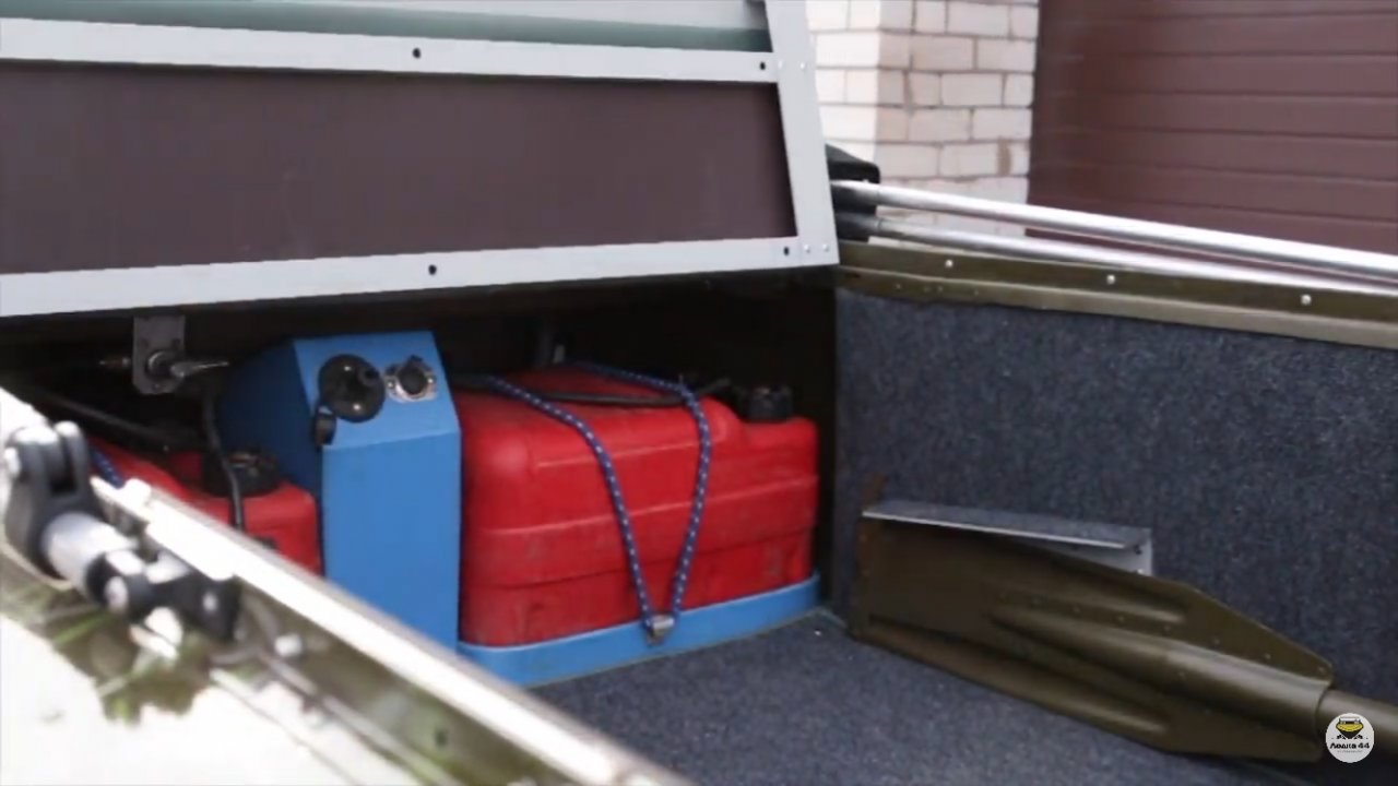

Подобное хочется
