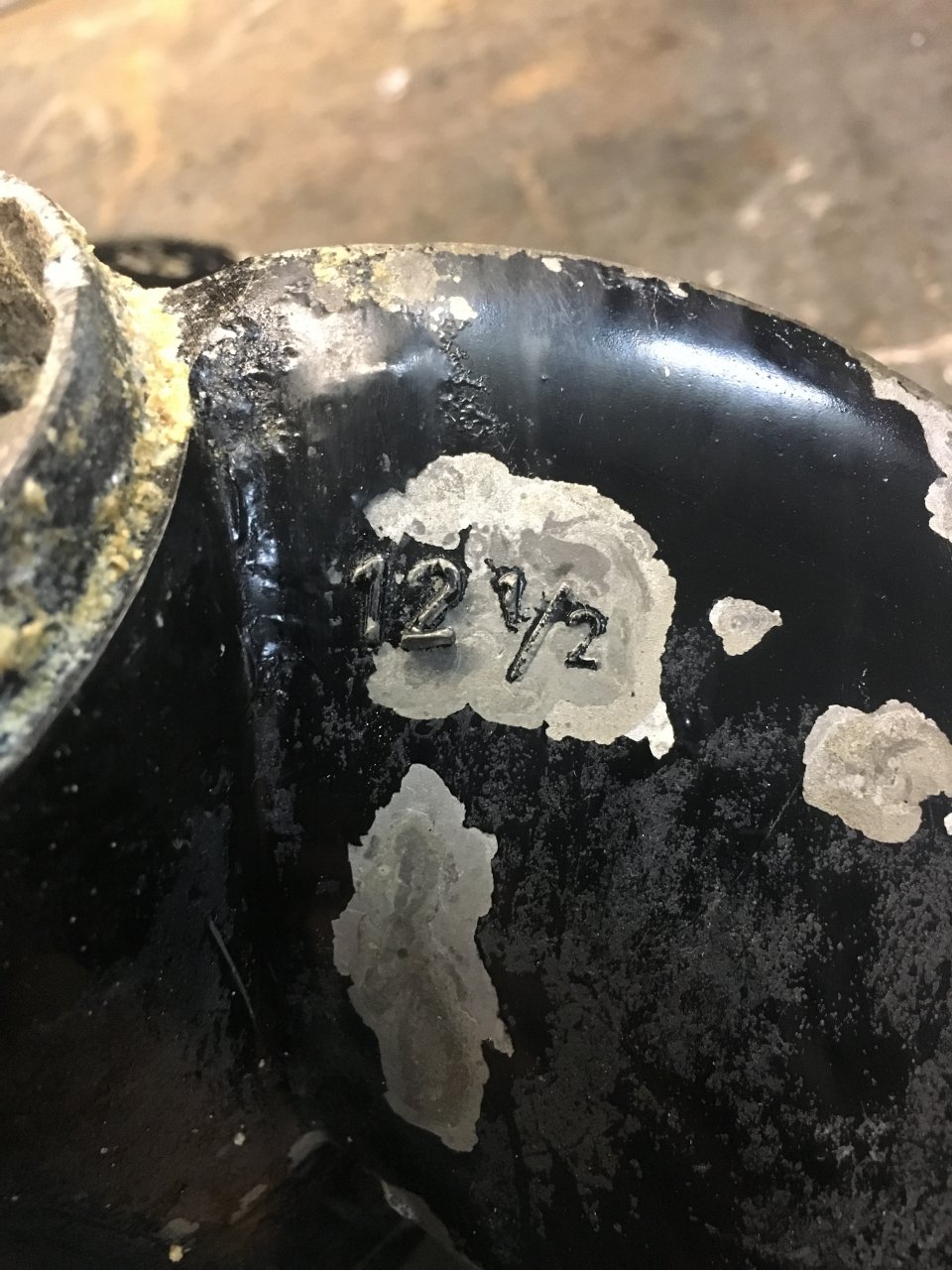

Я по маркировке не понимаю , сфоткаю маркировку. Скину )

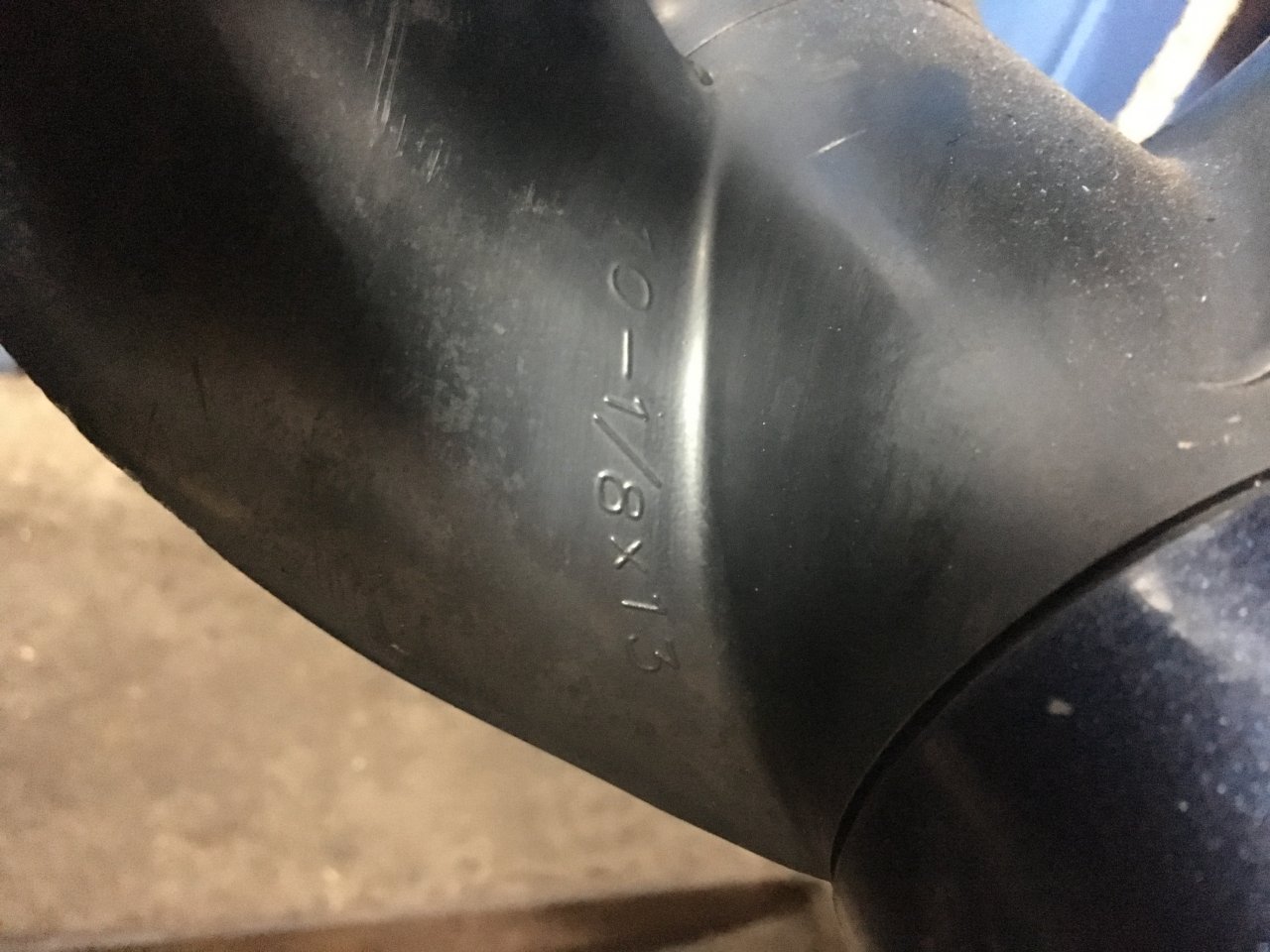

Ребята подскажите что за винты ?
150435
150436
27 192
2 199
Первая цифра диаметр винта, вторая шаг. Всё в дюймах.

Хорошо а какой из них грузовой и скоростной будет?
27 192
2 199
Понятия не имею.
Пробуй.
2 113
Принцип такой - меньше диаметр и меньше шаг = винт более грузовой(нагрузка на двиг меньше = легче крутить), сравни свои винты будет понятно какой из них "более грузовой".
