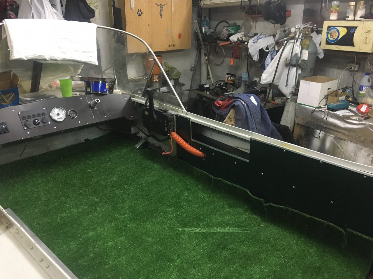

Уменя подобное сделано. Я непойму что там посередине голубого цвета с выключателем массы.

Я сам не знаю это с ютуба

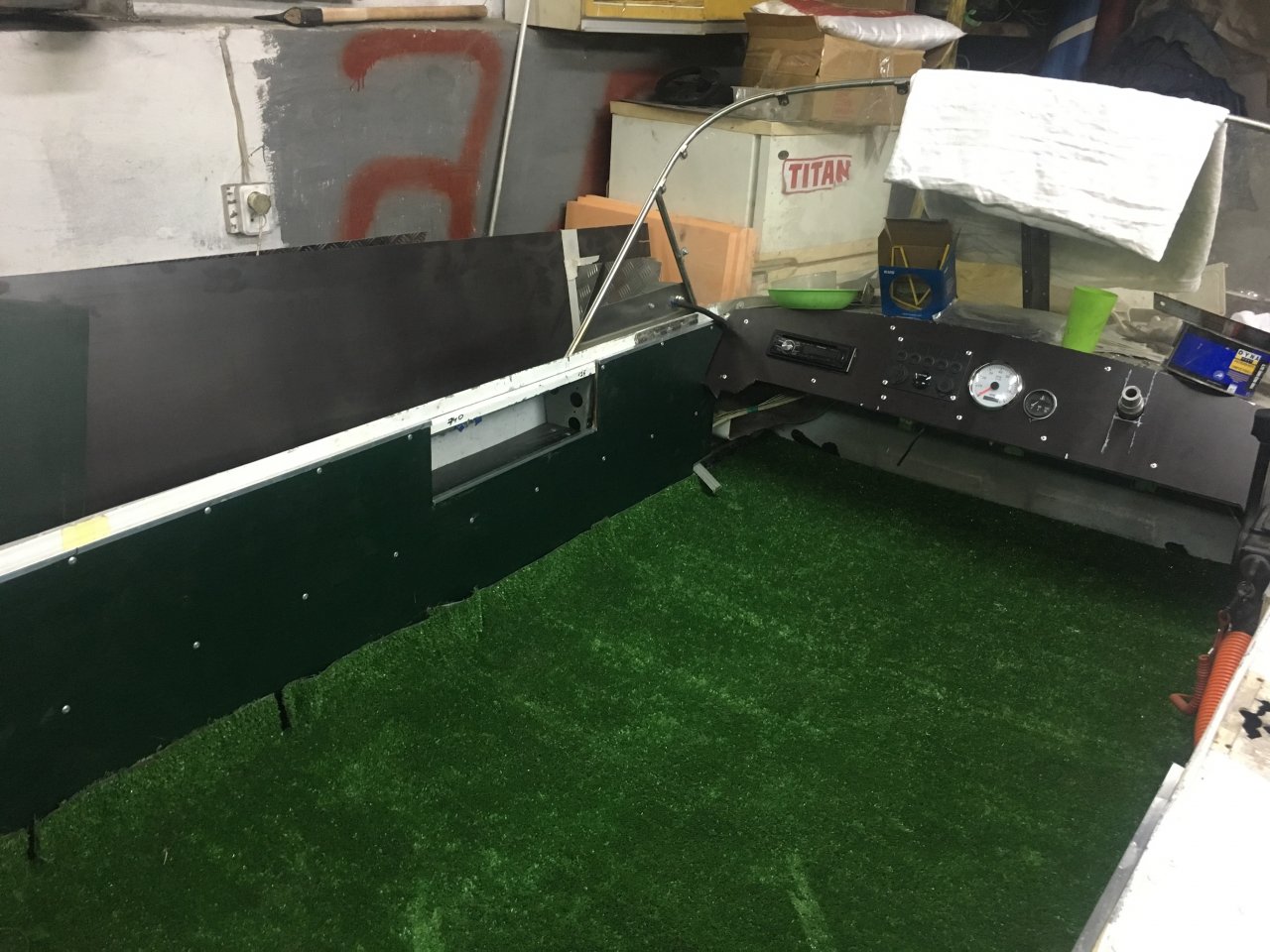

Борта забил пеноплексом ну и пол само собой

Теперь задний рундук и рундучки пот сидухи , пеноплексом в носу и пол также .

Потом квинтет с верху полностью .

Может я конечно и не прав....
Перефразирую Горбачёва - "Борис, ты прав!" , некуда там ноги будет деть, полубоком сидеть придётся :pardon:
Меня ещё троса газ\реверс "поднапрягли" - без петли проложены, при перекладке всё нормально?
И про всё квинтетом закатать, вроде лодка ровная и палуба, и планширь всё в порядке, для чего всё под квинтет прятать, вес добрать?

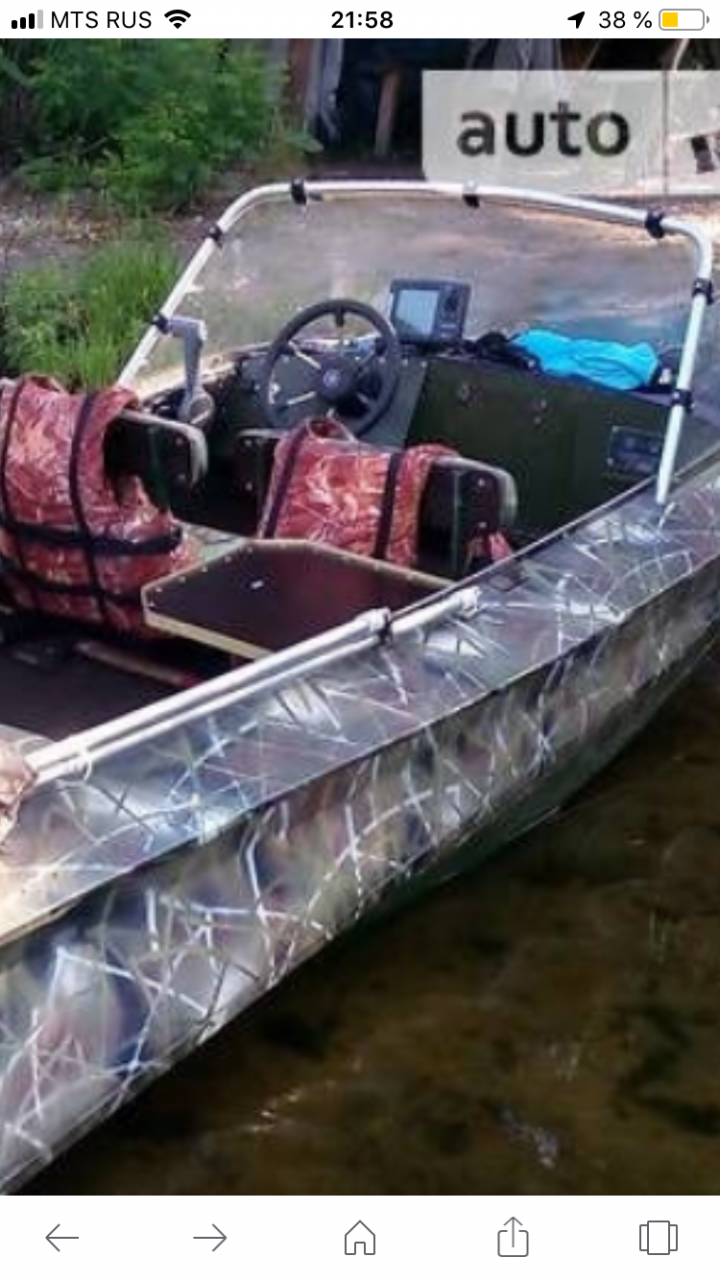

Квинтетом для жесткости носа чтоб выходить , троса , петля есть она под рецесом , все переключается все нормально крутится вертится , панель обычная как и у многих , боком сидеть не планирую так как сиденья прибивать не планирую , они подвижные , панель поднимать на пол метра вверх что то городить , проще купить лодку больше чтоб, у многих так и все боком плавают )))

.....у многих так и все боком плавают )))
Именно так, посмотри сам на фото
уровень штурвала понизу и седла в одной плоскости проходит = куда ноги деваются?
В бок или враскоряку, по другому ни как. Обь ГАЗИСКу оч хорошо знаю, у самого такая, мне про ней рассказывать не надо :D
