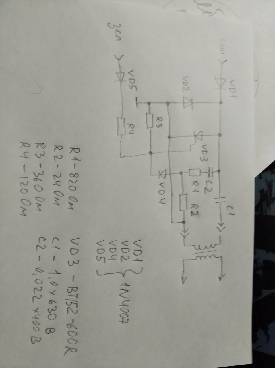

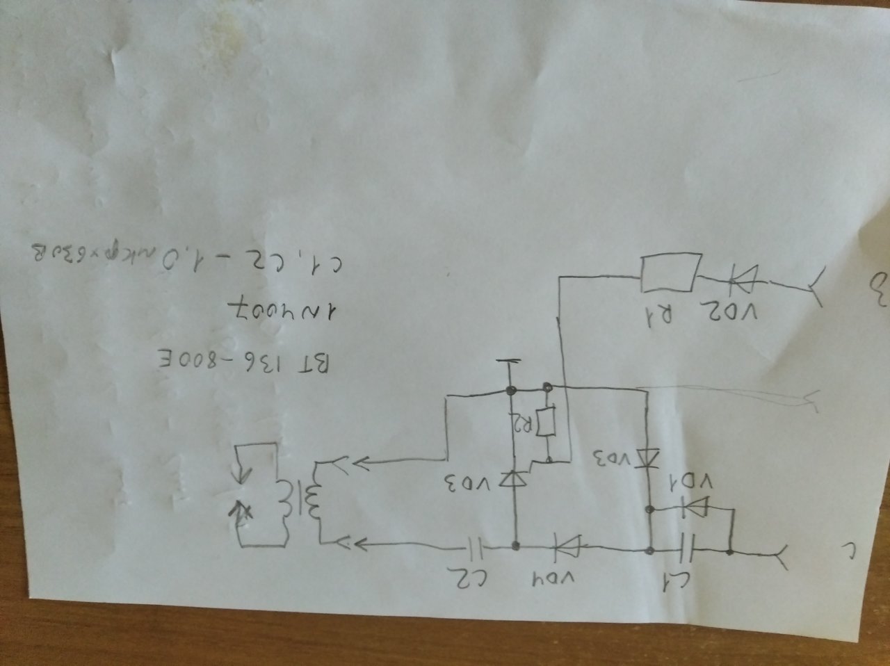

Накопал на просторах инета схему МБ-23 доработанную по мотивам зажигания Карасёва из журнала Радио. Нашел на сайте по мотоблока Агро. И ещё схема с удвоением напряжения с этого же сайта. Человек уверяет что обе схемы отлично работают. Интересно мнение знающих людей по поводу работоспособности этих схем на Н-23.

Как то криво получилось с телефона выложить... Но вроде видно.

C2-R1-R2-VD4 не со всеми тиристорами будут работать, в большинстве случаев на высоких оборотах тиристор не запирается, искры нет.

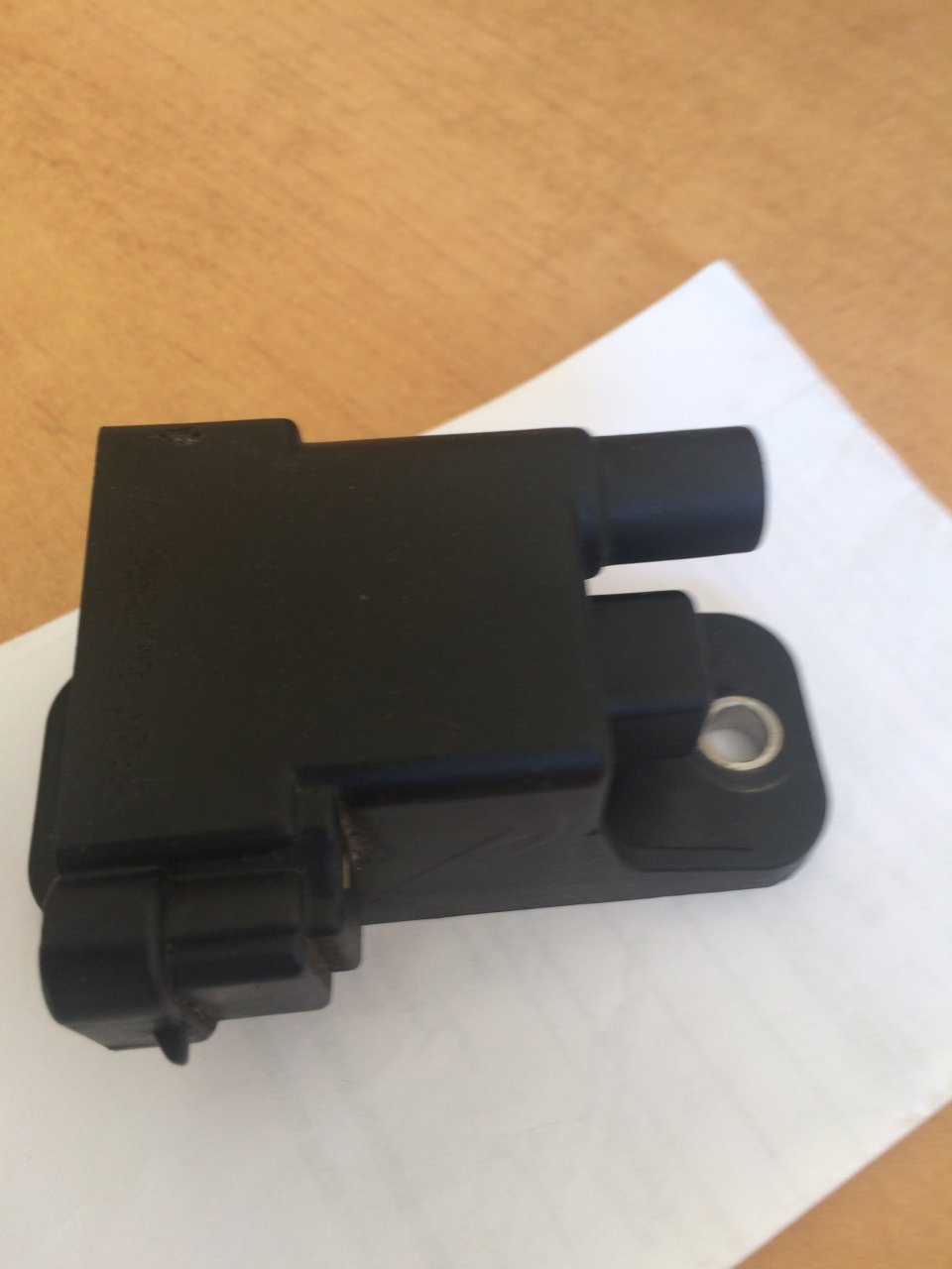

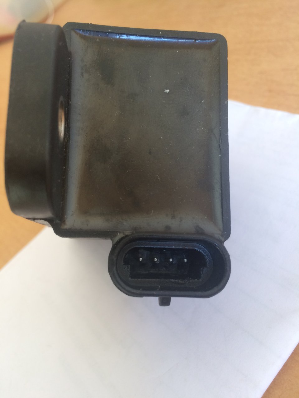

Всем добрый день ! Ребята кто нибудь подскажет как проверить Катушки зажигания на плм Меркурий 2-х тактный , 100 л/с . Катушки сняты .

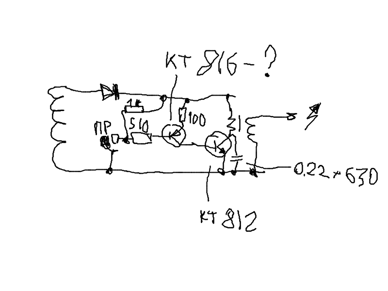

Трудно мышью рисовать, у меня вот так было, вобщем. Поначалу катушки зажигания были явские, алюминиевые, потом намотал свои, с изолированной вторичной обмоткой, что бы высокое напряжение не опиралось на транзистор, вразы надёжнее, и при сопротивлении первичной обмотки 2,5 ома, практически не загружал генератор, при очень мощной искре, сердечник замкнутый, железо от трансформатора. MJE13009 будут нормально работать, лучше чем КТ 812. Глянул P-N-P транзисторы на 300-400 вольт, что бы обойтись одним транзистором, однако 410 и 356 рублей, нуегонах. Хотя, мы же можем перевернуть питание, общий +, питание - , тогда и N-P-N подойдет.
Типа такой.

С транзистором искра немного мощнее, чем с контактной системой, и контакты не обгорают.
CDI искра раз в пять слабее, при условии что обе системы работают как надо, она просто технологически проще, тем не менее в авто не применяется, ибо сгорание гораздо хуже, не пройдут по выхлопу.
Зимой себе в Ямаху 3 буду делать транзисторное, выложу.
