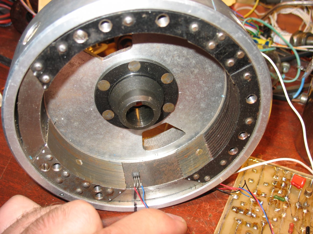

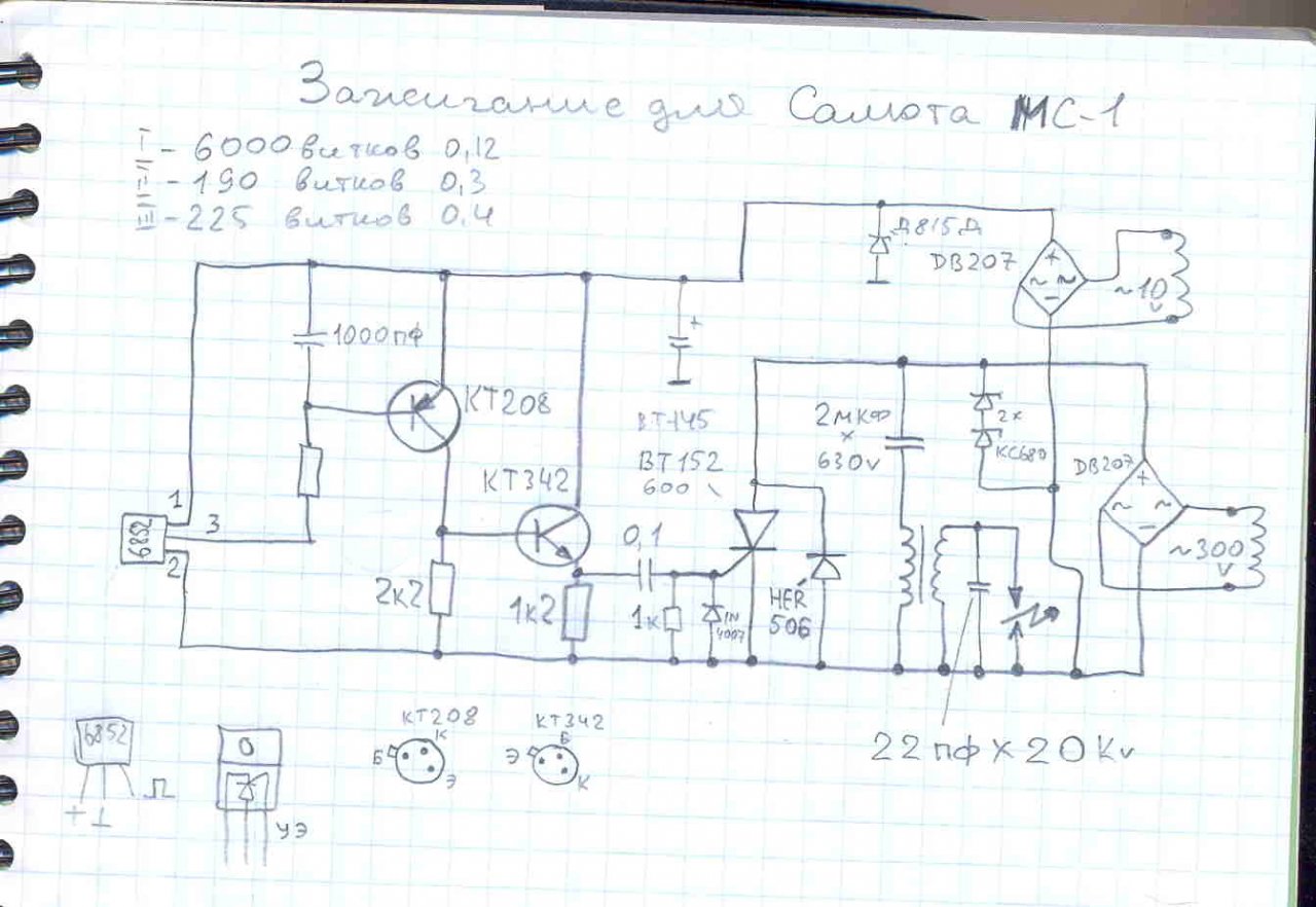

Я пробовал очень много различных вариантов получения управляющих импульсов, и стандартный ветерковский, и он же с конденсатором попути сигнала, и полупроводниковый датчик имени Холла, но при прочих равных условиях, самая мощная искра получается с формирователем импульса на паре транзисторов, с любым типом датчика, но транзисторы требуют отдельную обмотку на питание, в моторе с генератором проблем нет, а со стандартными катушками её придётся доматывать.
У меня самая мощная ПЛМная искра получилась на этой схеме, на этом маховике с одним магнитом, но деталей дохрена, многие не соберут, а делать на продажу - не купят, китай хуже, но дешевле.
Видимо для системы зажигания имеет значение скорость нарастания напряжения на УЭ, от большой подмаховичной катушки этого не получить.
