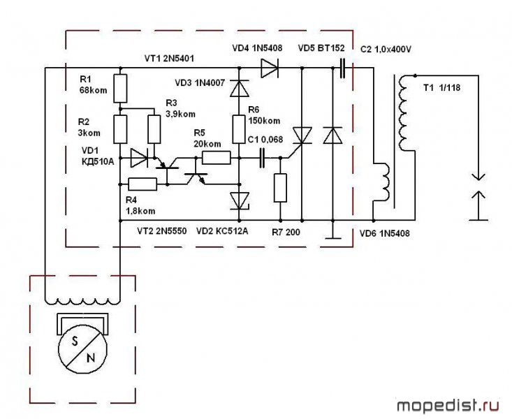

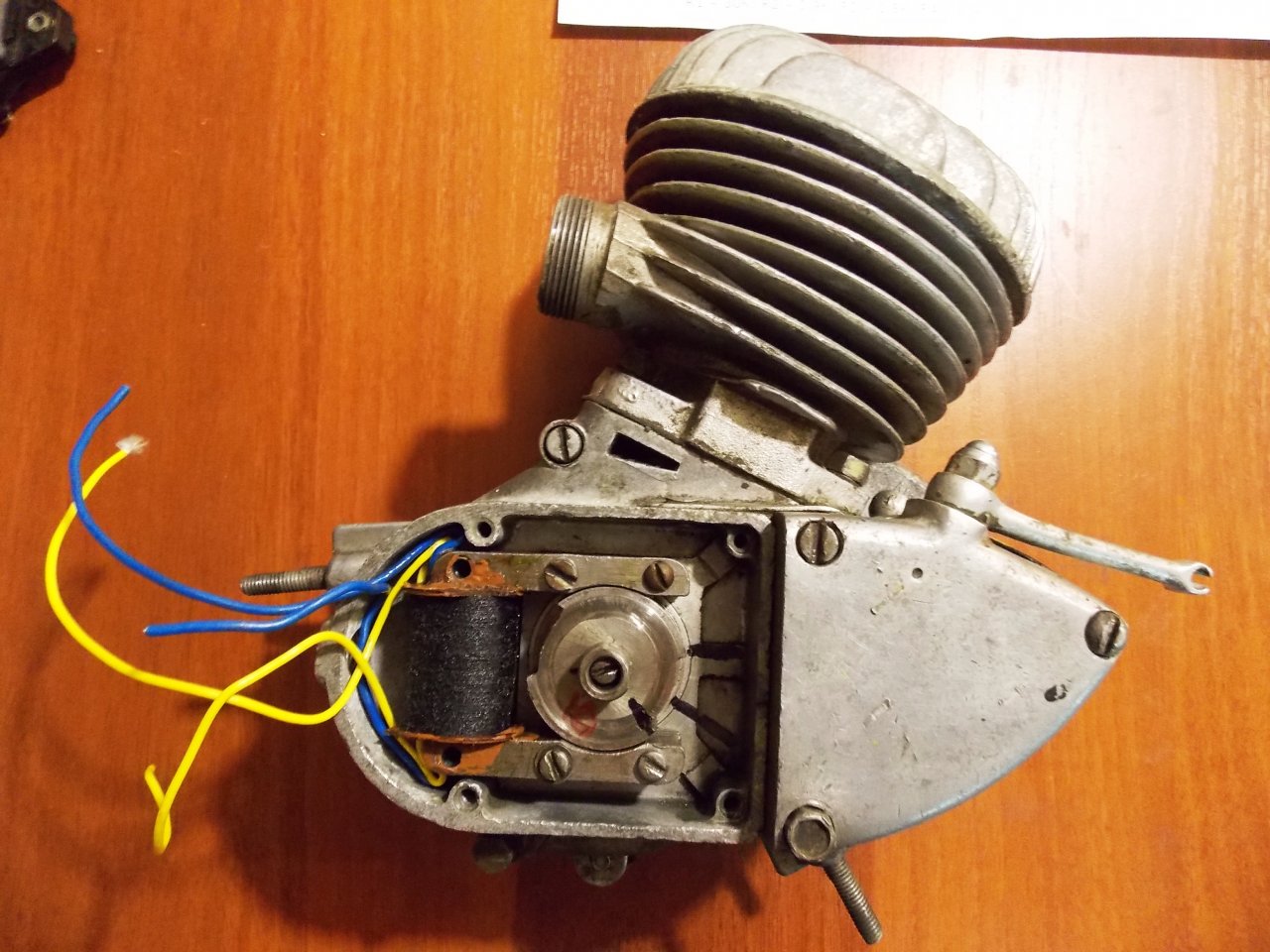

Я сейчас экспериментирую с ВТ-258 и схемой имени Юрия Лукича, не люблю эту схему, но нужно втиснуть в мотор Д-4 под крышку. Начал ещё зимой, но не понравилось как работает, на катушке 5000 витков, заводится идеально, до 3000 оборотов и опережение есть какое то, и искра вобщем терпимая. При 3300 УОЗ начинает запаздывать, при 3700 начинаются пропуски. Подбирал резисторы, менял ёмкость накопителя, при 0,47 стабильно, но это не искра.
Вобщем перемотал катушку, 2500 витков 0,13 + 2500 витков 0,0112.
На 2500 завести наверное можно только с горки, искра появляется где то при 700-800 оборотах, с полной катушкой искра есть при резком провороте отвёрткой за винт магнита, а на 2500 витках искра нормальная во всём диапазоне, и УОЗ градусов под 20, правда тоже круто набирает вначале, но всётаки лучше чем фиксированный.
Сейчас хочу с динистором попробовать, как когда то на минских мотоциклах было.
3 906
Схема №3 очень прожорливая Серёжа. На Д-4 генератор под эту схему надо мотать 0.25- 0.28 до заполнения каркаса.
Тогда ещё можно что то получить.
А что тебе не нравится автомат Новикова для этого мотора?
Я сделал его и получил великолепные результаты.

Дык на динисторе DB-3 сейчас собираю, и отвод на обмотке сделал, просто у новикова динистора не было, он собрал аналог динистора, на котором светорегуляторы собирали.
Схема №3 насколько проста в сборке, настолько сложна в настройке, на многих форумах с ней бьются, то катушки горят, то угол не там, то УЭ пробивает.
Я просто попробовать решил, окончательно точно будет не она, потомучто хочу ещё хотя бы 3 ватта получить на светодиод, а он у этой схемы уводит угол на 6-8 градусов.

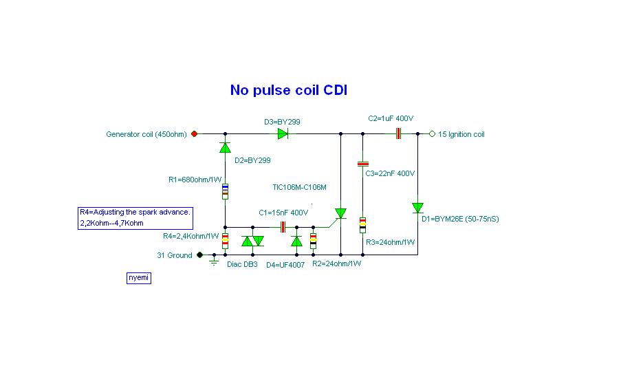

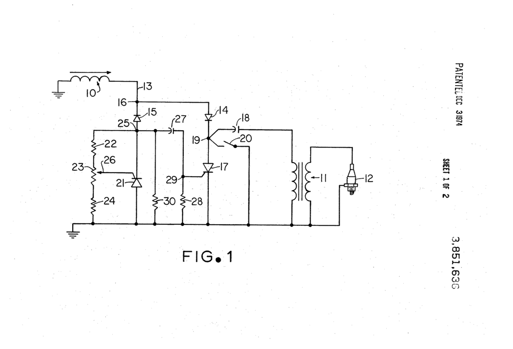

Ты про какую схему на динисторе? Мы похоже говорим о разных схемах. Схема №3 она же Лукича- это заводская схема ПЛМ Тохатсу.
В ней нет опережения и динисторов. А если имеется опережение, то это говорит о том что схема работает не в режиме.
С регулировкой есть схема из патента. Ты вот про эту?
156473
Если про эту, то автоматического опережения и в этой схеме нет. Тут только ручная регулировка.
Это всё та же схема №3 но в ней как видишь есть дополнительный микротоковый тиристор который и смещает угол в очень не большом диапазоне. В реальности на магнитной системе Нептуна угол смещается на 5-8 градусов.

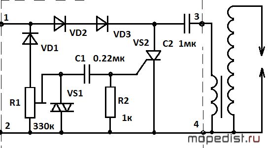

Андрей, вот видео работы 2500 витков, я ещё не дочитал что это за схема, но что то простое.
На динисторе вот. Схема из патента то же самое, только напряжение пробоя можно регулировать. Суть в катушке с малой индуктивностью, с 5000 витков всё хуже работает, только искра мощнее, а опережения нет.

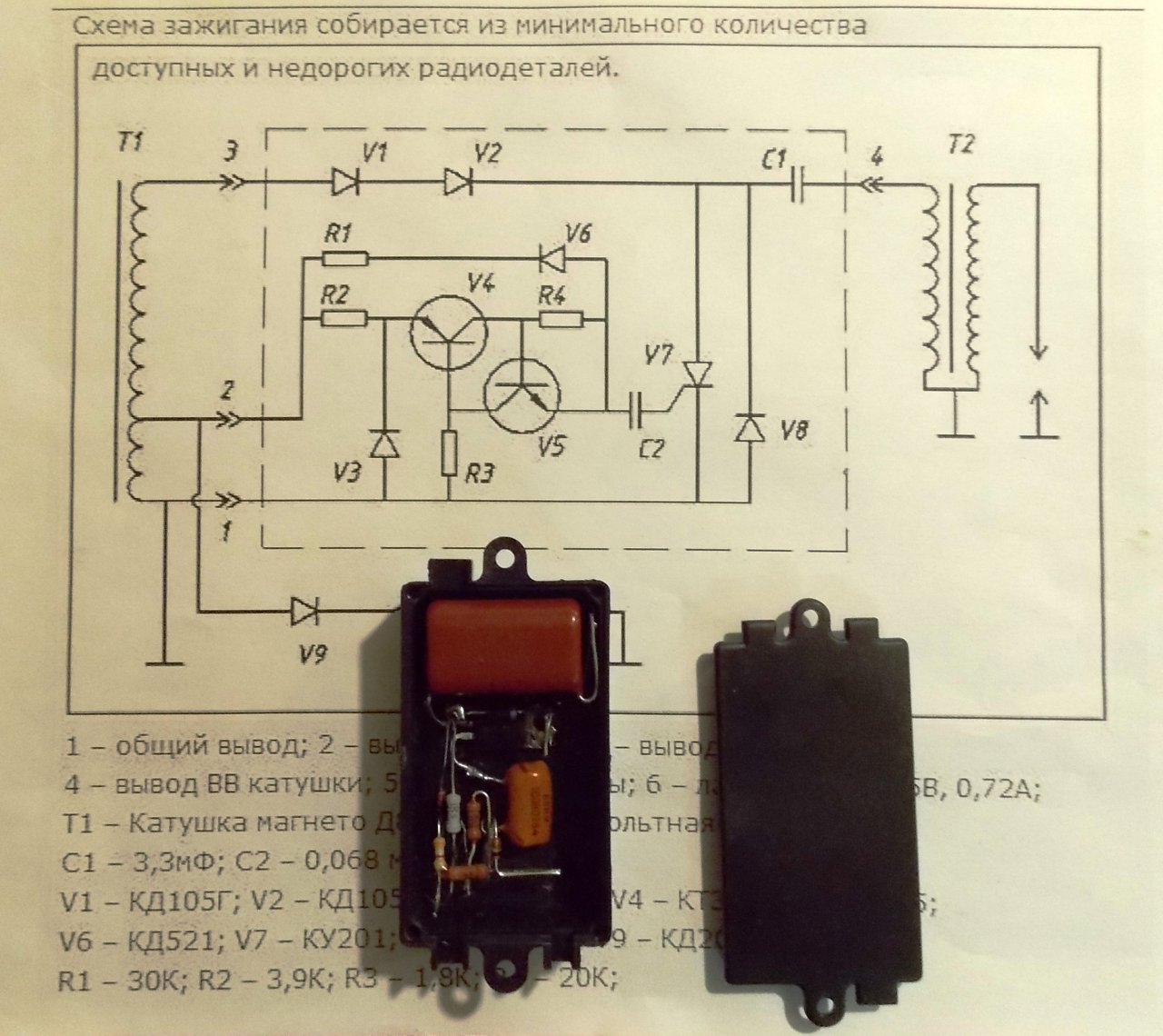

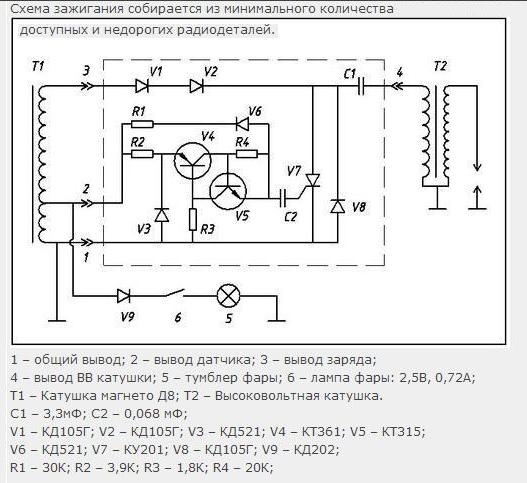

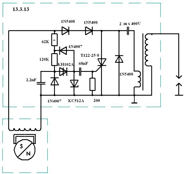

Ну в общем чем гадать что и почему не работает, быстренько собрал схему зажигания из 5 деталей, подключил, и мотор запел!
Что ни говори редкость конечно что блок зажигания сгорает не совсем, а начинает сбоить, но чего в жизни не бывает.
Оставлю схему тут, может кому пригодится.
1 600
Андрей, здесь выпрямительный диод должен быть из двух послдовательно, когда конденсатор заряжен до 400 вольт, на катушке в обратной полярности может быть 600-700, и оно на диоде сложится в 1000 и более, сейчас уже многие рисуют схемы с двумя диодами.

Интересно, симистор даёт какую то выгоду в устройствах зажигания по сравнению с тиристором? Может автоколебания дольше затухают?
